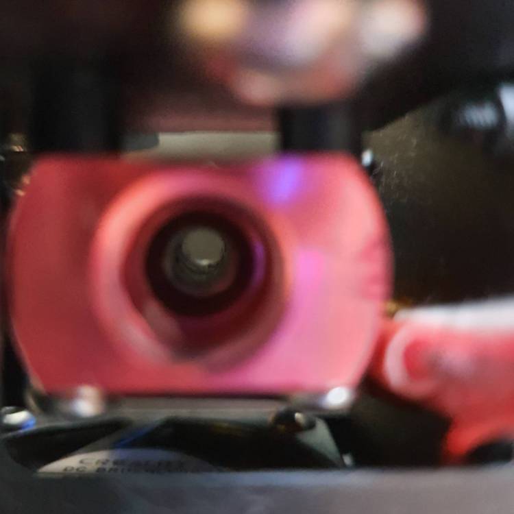

Une fois la buse retirée prends une photo de la buse que l'on voit son état (ce qui m’intéresse c'est surtout la partie qui doit toucher le PTFE)
Ensuite après avoir chauffé la tête sans avoir remis la buse ni le PTFE (moi quand j'ai eu mes problèmes de fuite j'ai utilisé un bout de PTFE que j'avais de côté)toi tu peux utiliser la partie abimée de ton ptfe pour le passer dans la tête afin de bien nettoyer les éventuels résidus et j'en avais pas mal, passes le jusqu'à ce qu'il sorte de l'autre côté...
Enfin une fois tout bien nettoyé, la procédure de @Titi78 et penses a inverser ou couper ton PTFE.

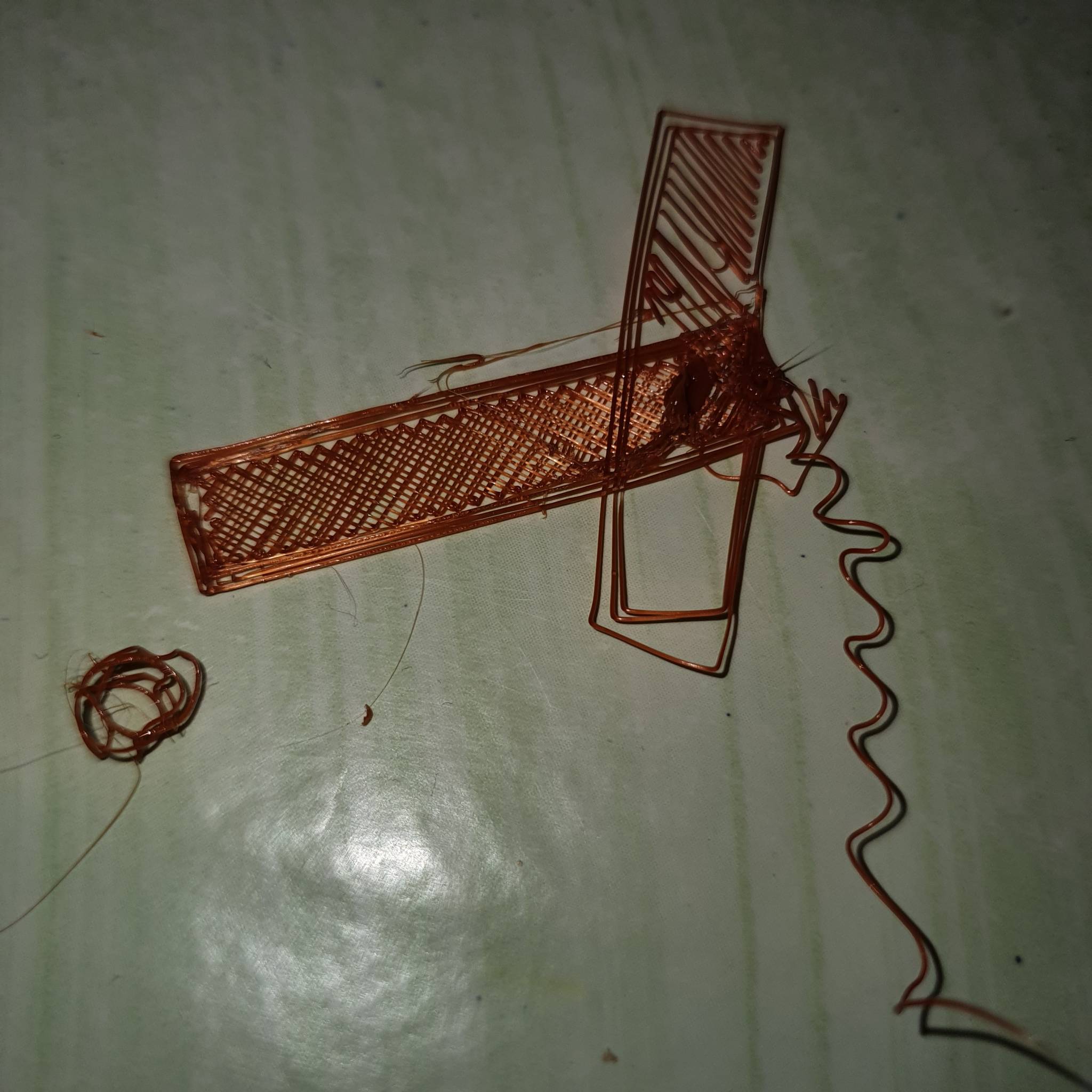

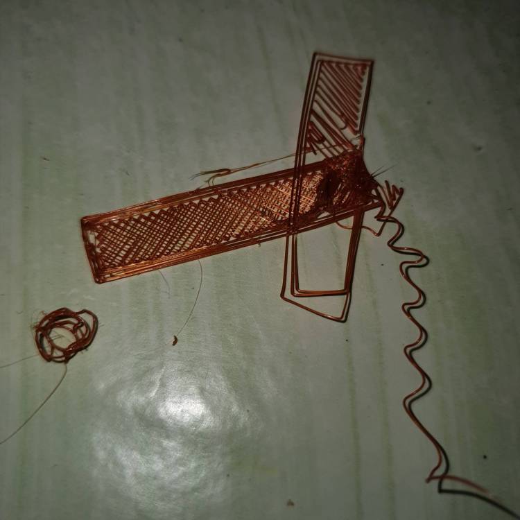

donc je mets deux vidéos, la première concerne l'essai du tour température et vous verrez que ça ne va pas loin ... la deuxième concerne une question que je me pose, est il normal que le filament d'entortille comme ça à la sortie de buse? et question complémentaire: comment faire pour que le filament arrête de couler avant le début d'impression ? car le temps que la tête se mette au milieu ça coule toujours

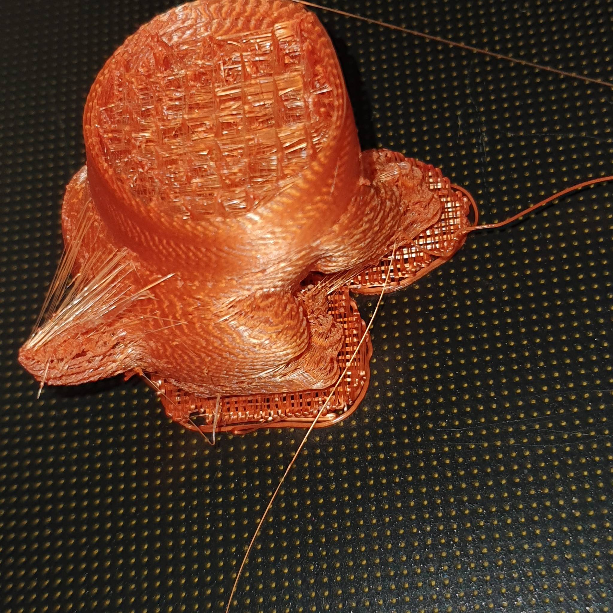

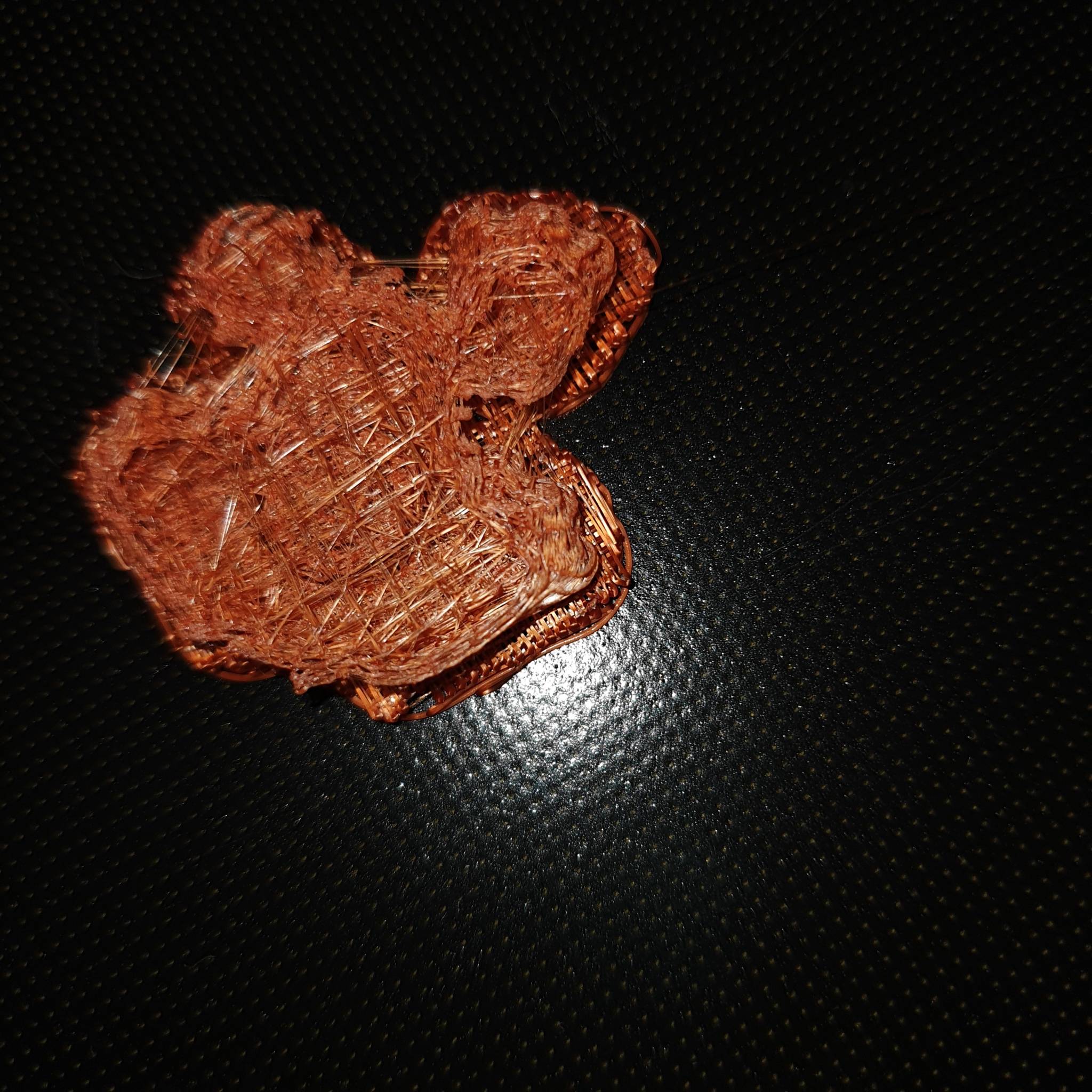

je mets aussi une photo de l'intérieur de la tête, j(ai tout nettoyé,j'ai mis de nouveau une buse neuve, j'ai coupé le tuyau, je l'ai inversé, j'ai suivi la Titi's procédure à la lettre, l'extruder est monté à l'endroit cette fois et donc aussi neuf, le filament est de qualité, les impressions du départ étaient bonnes. le plateau en verre neuf est calibré au mm, d'ailleurs je trouve qu'il se raye très facilement, je suis en train d'essayer une dernière fois l'impression du petit chien et c'est mal parti au vu de la deuxième photo et si je ne trouve pas la solution, j'abandonne cette imprimante, si quelqu'un est preneur, je ne la vendrai pas chère
Bonsoir, @fabfr3
Première  couche trop haut.manque d' accroche.
Température du bed?
Température du pla?

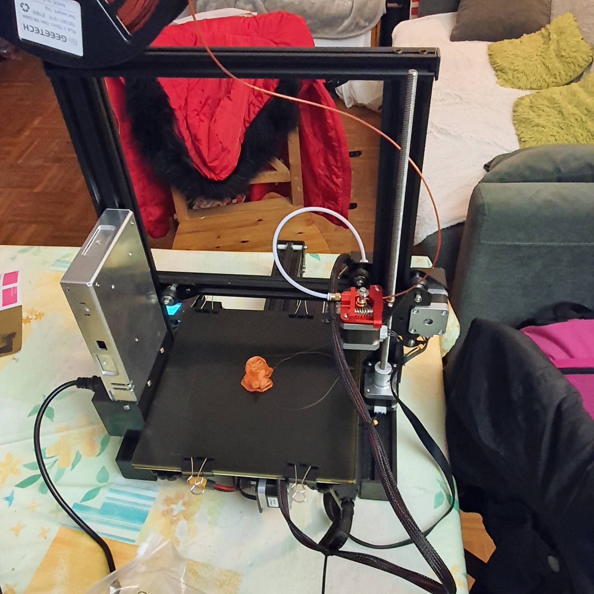

Peut tu mettre une photo de l'imprimante de face qu'on voit bien la bobine et le filament jusqu'à  l'extrudeur
met du ruban de masquage  pour peinture (le 3m bleu  est bien) sur le plateau dans la zone d'impression et relance pour voir...
Je rejoints @LOLO710, la première couche doit être trop haute et oui vérifier que le bed soit au moins a 60/65° et pas que la première couche.
Perso je chauffe le fil de 10° de plus sur les 2 premières couches pour avoir une meilleure adhérence.
Enfin je trouve qu'elle couine beaucoup au niveau du Z lorsqu'elle descend, n'as tu pas trop serré les excentriques ?
bed à 45, pla à 200 et une photo du chien en cours d'impression
