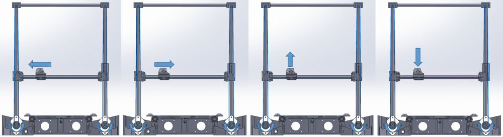

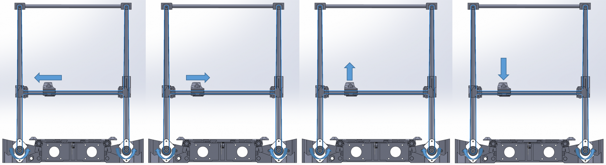

Là tu dois avoir un soucis avec les courroies @Thomas, si tu bouges en Z, tu bouges forcément la tête si c'est monté comme tu l'as fait (ou alors il y a un truc que j'ai vraiment pas pigé mais bon..)
On est 2 a pas avoir pigé comment ça marche ^^! Mais ça l'ère d'être monter comme ça sur les photo de @gauthier.dagoma
Lien vers le commentaire
Partager sur d’autres sites
En fait pour le core XZ si vous voulez dite vous que si un des moteur tourne et l'autre est en roue libre le chariot ce déplace en X
Maintenant si les deux moteur tourne dans des sens opposé le X est tiré a force égale des deux coté et donc ne bouge pas du coup le chariot monte ou descend en Z
il y a 1 minute, Nebraan a dit :
AH mais oui ! maintenant j'ai compris ! :D
Merci ! ^^
Sur les photos vous pouvez voir un petit badge dagoma imprime (la bonne vieille piece de test de chez nous) - je vous le donne en mille : elle a ete imprime par la machine ...
Donc a la question "est-ce que ca marche ?" la reponse est "oui, sinon je ne vous aurais pas donner les plans"

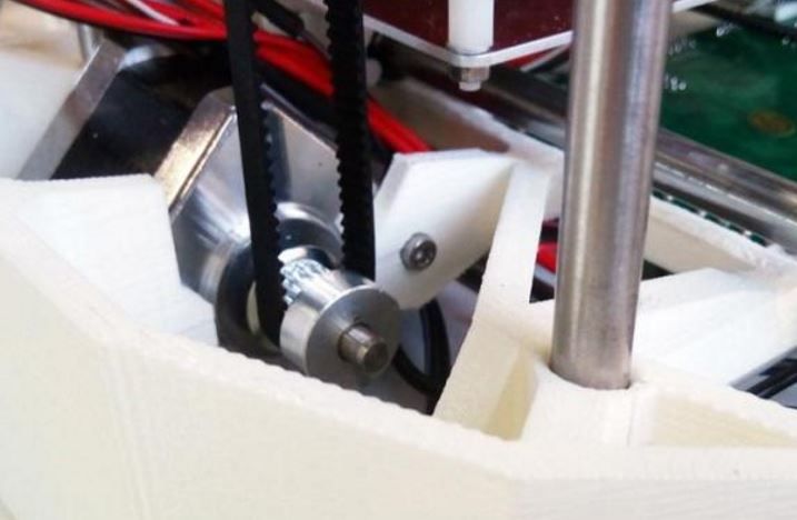

2016-04-06 15_22_38-et vous vous faites quoi en Avril _ - Page 13 - Dagoma - Forum pour les impriman.jpg
ARRRRRRRCHHHH mais ça va encore être l'horreur à visser ça ;)
Sinon la patte d'attache du moteur me semble un peu short non?
Vu que certains moteurs chauffent et que pour le coup le poids du chariot est directement supporté par cette partie, on ne risque pas d'avoir des déformations de ce coté?
Quand je vois comment la face avant de ma D200 a pris cher en courbure, je n'imagine pas cette pièce dans 2 mois....

En effet encore un truc qui se vissera a coups de 1/4 de tours avec une vieille clé allen... Je proposerai bien de prévoir un logement pour le moteur et de venir y serrer une bride dessus...

il y a 18 minutes, lefresh a dit :
Je me dis exactement la même chose. Ca me parait terriblement faible vu les contraintes. (ça se déforme un peu, ça détend les courroies, du coup ou ont les resserres, ça déforme encore plus... etc)
Peu etre qu'un simple support d'appui pour le moteur (à l'arrière et en dessous) pour que celui-ci y prenne appui, empêchant le moteur de vriller le support où il est vissé (si c'est claire pour vous lol)
