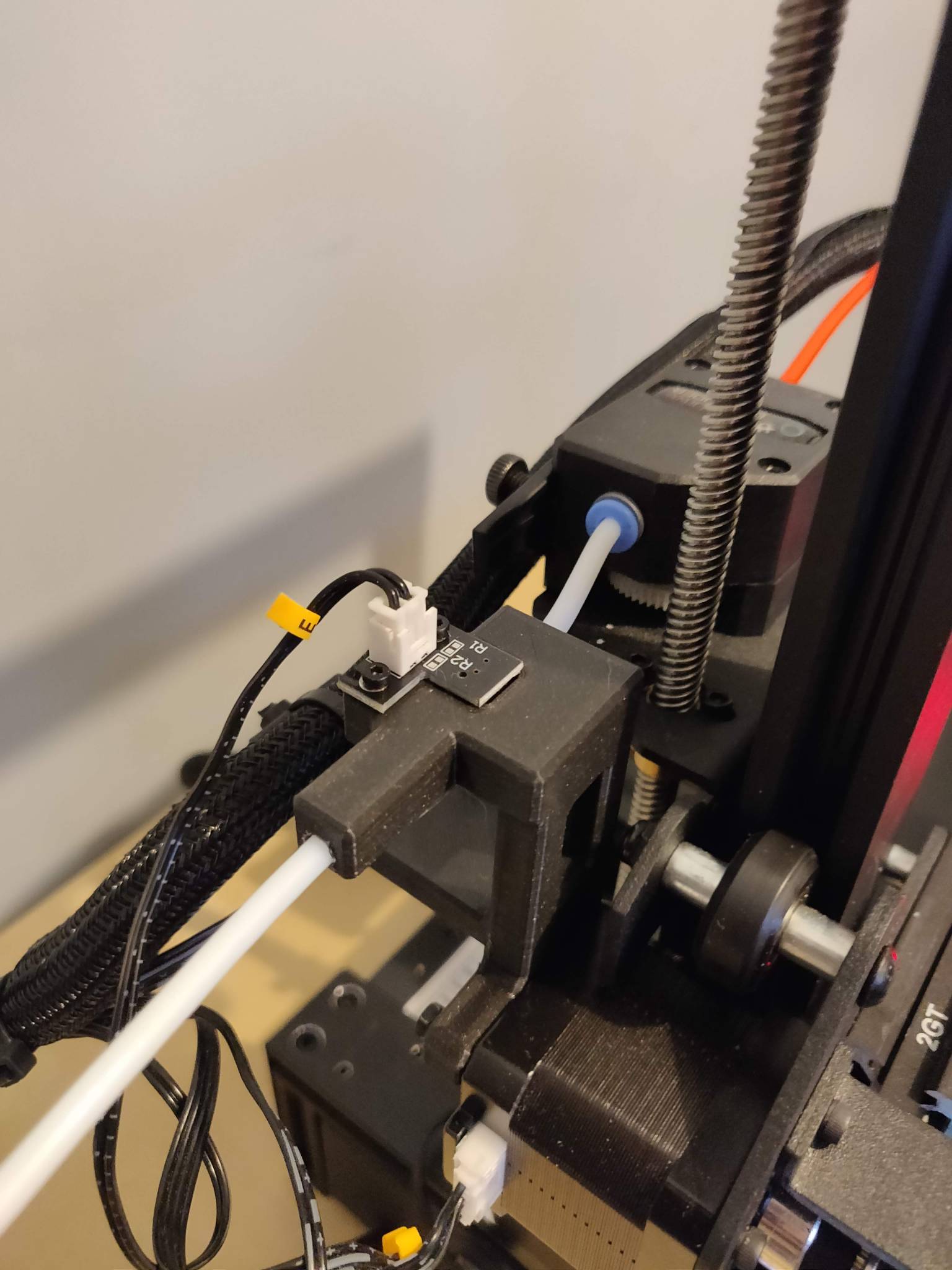

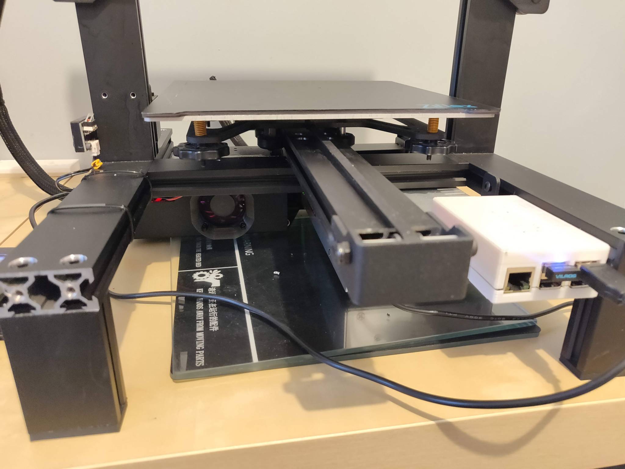

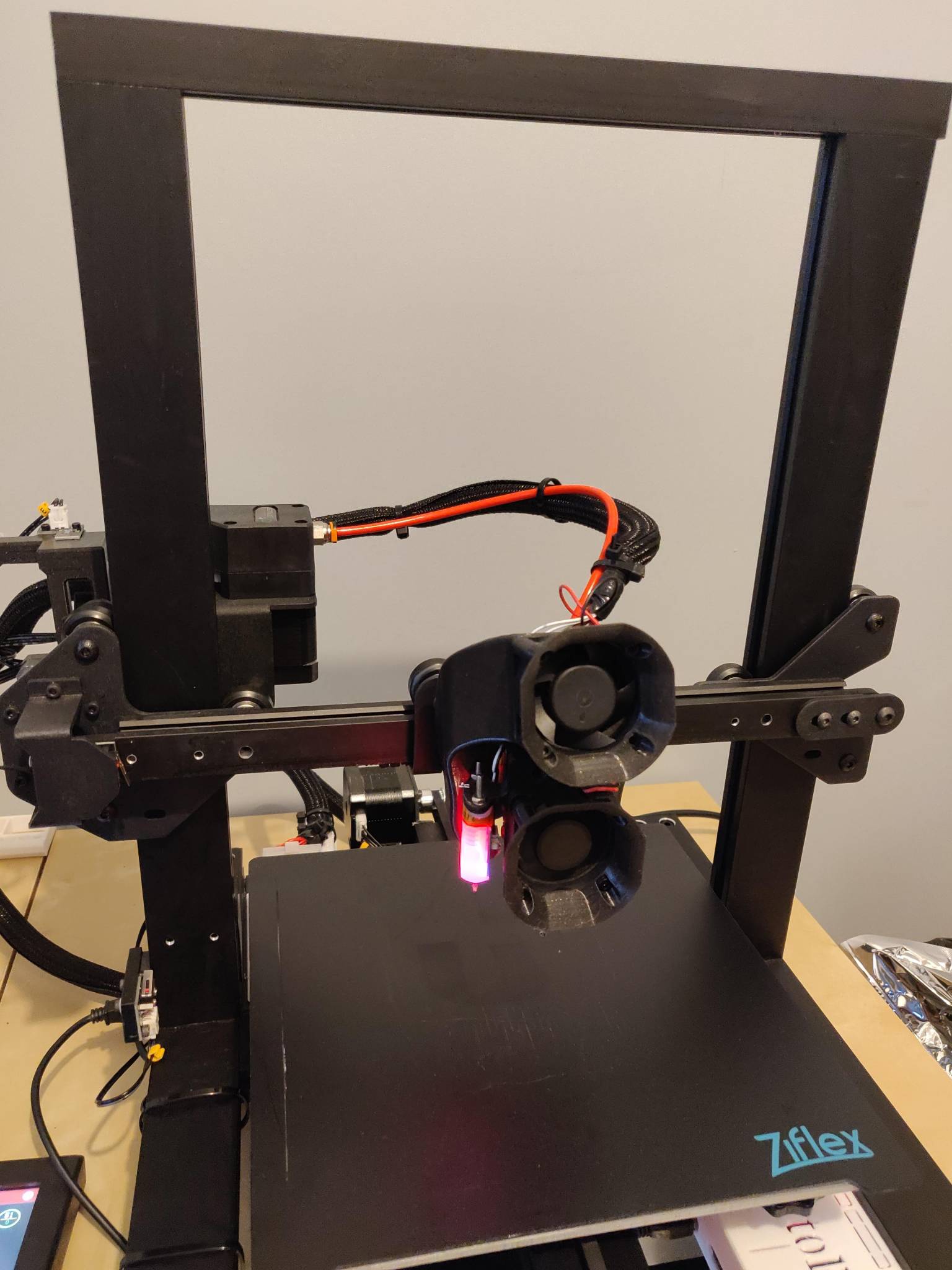

Dks21 Posté(e) Février 17, 2020 Partager Posté(e) Février 17, 2020 Aller, puisqu'on y est je mets mon setup aussi. Donc LK4 pro avec: - Fang daemon crack + Ventilateurs sunnon + Colerette de réduction de turbulence (idem pour le ventilo de la carte mère) - Un module de conversion pour réguler la vitesse du ventilo de la hotend (made in Janpolanton) - Suppression du support bobine supérieur, la bobine est désormais sur un support rembobineur déporté - Montage d'un TLtouch, d'une tete type E3D V6 et d'un ptfe plus qualitatif, l'ensemble de chez triangle lab - Un extrudeur type BMG avec un support déporté pour le capteur de filament - Un plateau Ziflex - Un raspberry avec octoprint - De pieds en filament souple (surtout pour tester l'impression du filament) - Gaines plus qualitatives pour les fils Le firmware a été un peu modifié: - Activation du TL touch, avec triple palpage (c'est un long...) - Activation du PID du plateau chauffant - Activation du linear advance -> en regardant la carte mère, je me suis aperçu que le driver de l'extrudeur n'était pas identique aux autres, donc il y avait de fortes chance que ca ne soit pas un TMC2208 incompatible avec le linear advance. Et bingo, ca fonctionne, je teste actuellement et la qualité des prints semble améliorée. Avec cet ensemble, je suis plus que satisfait de ma machine! 1 Lien vers le commentaire Partager sur d’autres sites More sharing options...
Vilab Posté(e) Février 17, 2020 Partager Posté(e) Février 17, 2020 Bonjour, @Dks21, aucun problème avec le PLA et le TPU avec le clone e3dv6 de Trianglelab ? 1 Lien vers le commentaire Partager sur d’autres sites More sharing options...
Fl0r1an73 Posté(e) Février 17, 2020 Partager Posté(e) Février 17, 2020 Aller, puisqu'on y est je mets mon setup aussi. Donc LK4 pro avec: - Fang daemon crack + Ventilateurs sunnon + Colerette de réduction de turbulence (idem pour le ventilo de la carte mère) - Un module de conversion pour réguler la vitesse du ventilo de la hotend (made in Janpolanton) - Suppression du support bobine supérieur, la bobine est désormais sur un support rembobineur déporté - Montage d'un TLtouch, d'une tete type E3D V6 et d'un ptfe plus qualitatif, l'ensemble de chez triangle lab - Un extrudeur type BMG avec un support déporté pour le capteur de filament - Un plateau Ziflex - Un raspberry avec octoprint - De pieds en filament souple (surtout pour tester l'impression du filament) - Gaines plus qualitatives pour les fils Le firmware a été un peu modifié: - Activation du TL touch, avec triple palpage (c'est un long...) - Activation du PID du plateau chauffant - Activation du linear advance -> en regardant la carte mère, je me suis aperçu que le driver de l'extrudeur n'était pas identique aux autres, donc il y avait de fortes chance que ca ne soit pas un TMC2208 incompatible avec le linear advance. Et bingo, ca fonctionne, je teste actuellement et la qualité des prints semble améliorée. Avec cet ensemble, je suis plus que satisfait de ma machine!Tu aurai le lien pour ton boîtier pour RPI ? J'ai octoprint et le boîtier est pas fixé, suffit que la webcam bascule et tout tombe [emoji23]Aussi si tu as des retours sur le plateau ziflex, j'en ai commandé un pour la mienne j'en avait assez du verre bombé... Envoyé de mon Redmi Note 7 en utilisant Tapatalk Lien vers le commentaire Partager sur d’autres sites More sharing options...
Dks21 Posté(e) Février 17, 2020 Partager Posté(e) Février 17, 2020 (modifié) Aucun problème avec mon clone de V6, j'ai pris la version avec heatbreak teflonné, j'ai toutefois commandé un heatbreak all metal pour faire l'essai. De ce que j'ai lu sur le forum, il ne semble pas y avoir de problème non plus avec cette version. Le Ziflex est tres bien, je l'ai collé directement sur le plateau chauffant pour me débarrasser des pinces. Les STL du boitier pour le PI sont en pièce jointe. Attention c'est une version double rail, a modifier avant d'imprimer ou après comme un bourrin (mon cas). Rasberry_Pi-Ender3_Housing_2Rails_Bottom_cover.STL Rpi_case_dual_rail_wo_fan_upside_down_Letters_fixed.stl Modifié (le) Février 17, 2020 par Dks21 1 Lien vers le commentaire Partager sur d’autres sites More sharing options...
Fl0r1an73 Posté(e) Février 17, 2020 Partager Posté(e) Février 17, 2020 Aucun problème avec mon clone de V6, j'ai pris la version avec heatbreak teflonné, je toutefois commandé heatbreak all metal pour faire l'essai. De ce que j'ai lu sur le forum, il ne semble pas y avoir de problème non plus avec cette version. Le Ziflex est tres bien, je l'ai collé directement sur le plateau chauffant pour me débarrasser des pinces. Les STL du boitier pour le PI sont en pièce jointe. Attention c'est une version double rail, a modifier avant d'imprimer ou après comme un bourrin (mon cas).Rasberry_Pi-Ender3_Housing_2Rails_Bottom_cover.STL Rpi_case_dual_rail_wo_fan_upside_down_Letters_fixed.stlC'est ce que je prévoyait pour le ziflex mais j'étais pas certain qu'on pouvait le faire, merci pour l'info :)Et merci pour le boîtier je ferai plus tomber mon rpi [emoji23]Envoyé de mon Redmi Note 7 en utilisant Tapatalk Lien vers le commentaire Partager sur d’autres sites More sharing options...
SckyzO Posté(e) Février 18, 2020 Partager Posté(e) Février 18, 2020 Salut @Dks21 Oui je vois qu'on est parti sur les mêmes config presque. Je n'ai pas encore pris un extrudeur BMG pour l'instant l'actuel fait le taf, mais j'y est pensé. Effectivement j'ai aussi octoprint :-) J'ai effectivement des collerettes et des embouts réducteurs de bruit, mais je trouve que c'est surtout design :-) Il ne me reste plus qu'a changer le ventilo de l'alim pour un plus silencieux mais vu qu'elle fait sa vie à l'étage mon imprimante je m'en fou un peu pour le moment. J'aurai 2 questions cela dit : 1 - Tu es sur quel Firmware pour ton BLTouch ? Je n'ai pas encore regardé mais j'aimerai installé un BLTouch ou équivalent sur mon imprimante, mais je suis en train d'essayer de contacter Longer pour qu'ils débloquent l'écran avec le support de Marlin 2.x et le support du BLTouch via l'écran, c'est pas gagné, mais vu que l'écran du U20 Pro est le même que la U30 Pro mais Horizontal au lieu de vertical, je suis sur il y a moyen d'imprimer un nouvaeu support U30 Pro et de mixer les 2 Firmwares U20 Pro/U30 Pro pour avoir un super écran qui fonctionne avec la prise en charge du BLTouch ... 2 - J'aime bien ton capteur de détecteur de filament, tu pourrais me donner le lien ou tu l'as télécharger que je le mette dans les collections ? Et aussi quel est ton enrouleur de filament ? Je l'ai aussi externalisé mais je souhaite changer mon support actuel. Merci bien :) Lien vers le commentaire Partager sur d’autres sites More sharing options...
Dks21 Posté(e) Février 18, 2020 Partager Posté(e) Février 18, 2020 (modifié) il y a une heure, SckyzO a dit : Salut @Dks21 Oui je vois qu'on est parti sur les mêmes config presque. Je n'ai pas encore pris un extrudeur BMG pour l'instant l'actuel fait le taf, mais j'y est pensé. Effectivement j'ai aussi octoprint J'ai effectivement des collerettes et des embouts réducteurs de bruit, mais je trouve que c'est surtout design Il ne me reste plus qu'a changer le ventilo de l'alim pour un plus silencieux mais vu qu'elle fait sa vie à l'étage mon imprimante je m'en fou un peu pour le moment. J'aurai 2 questions cela dit : 1 - Tu es sur quel Firmware pour ton BLTouch ? Je n'ai pas encore regardé mais j'aimerai installé un BLTouch ou équivalent sur mon imprimante, mais je suis en train d'essayer de contacter Longer pour qu'ils débloquent l'écran avec le support de Marlin 2.x et le support du BLTouch via l'écran, c'est pas gagné, mais vu que l'écran du U20 Pro est le même que la U30 Pro mais Horizontal au lieu de vertical, je suis sur il y a moyen d'imprimer un nouvaeu support U30 Pro et de mixer les 2 Firmwares U20 Pro/U30 Pro pour avoir un super écran qui fonctionne avec la prise en charge du BLTouch ... 2 - J'aime bien ton capteur de détecteur de filament, tu pourrais me donner le lien ou tu l'as télécharger que je le mette dans les collections ? Et aussi quel est ton enrouleur de filament ? Je l'ai aussi externalisé mais je souhaite changer mon support actuel. Merci bien Salut, Je suis sur le firmware classique du site de longer (ou alfawise, j'ai bricolé un peu sur les deux, c'est les memes de mémoire): donc marlin 1.1.9, LGT 0.3.1., et j'ai "modifié" cette base. Ca serait sans doute pas mal Marlin 2.0, mais pour les cartes 8bits commes les notres je ne sais pas si ca change grand chose à l'utilisation. Pour le support capteur c'est celui-ci: https://www.thingiverse.com/thing:3922187 Et le support bobine: https://www.thingiverse.com/thing:3338467 qui va sans doute évoluer vers une boite à bobine fermée avec un sachet de déssiccant à l'intérieur pour éviter humidité et poussière. Modifié (le) Février 18, 2020 par Dks21 Lien vers le commentaire Partager sur d’autres sites More sharing options...

Fl0r1an73 Posté(e) Février 19, 2020 Partager Posté(e) Février 19, 2020 Salut@Dks21,Je viens de recevoir mon ziflex et j'ai du warping sur un coin de mon cube de calibration...Tu utilises de la laque ?J'ai fait et refait mon leveling, même résultat... [emoji36]Envoyé de mon Redmi Note 7 en utilisant Tapatalk Lien vers le commentaire Partager sur d’autres sites More sharing options...
Dks21 Posté(e) Février 19, 2020 Partager Posté(e) Février 19, 2020 @Fl0r1an73 Non rien du tout, par contre j'ai un BL Touch, qui permet de prendre en compte les déformations du plateau. Car le plateau chauffant en alu n'est certainement pas parfaitement plat et comme le ziflex est... flexible... Lien vers le commentaire Partager sur d’autres sites More sharing options...
Fl0r1an73 Posté(e) Février 19, 2020 Partager Posté(e) Février 19, 2020 Probablement oui ... rah quelle plaie quand rien n'est droit Lien vers le commentaire Partager sur d’autres sites More sharing options...

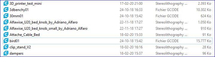

Magicalf Posté(e) Février 19, 2020 Partager Posté(e) Février 19, 2020 Bonjour, J'ai une petite question je viens d'acquérir une LK4 Pro et je ne sais pas sélectionné les fichiers de ma carte SD, les fichiers d'origines fonctionne mais ceux que je rajoute depuis Thingivers je ne les vois pas apparaître sur l’imprimante, les fichiers GCODE sont ok mais les Stereolithography importer depuis Thingivers pas. Avez-vous une solution grand merci ALF Lien vers le commentaire Partager sur d’autres sites More sharing options...
Fl0r1an73 Posté(e) Février 19, 2020 Partager Posté(e) Février 19, 2020 Bonjour, J'ai une petite question je viens d'acquérir une LK4 Pro et je ne sais pas sélectionné les fichiers de ma carte SD, les fichiers d'origines fonctionne mais ceux que je rajoute depuis Thingivers je ne les vois pas apparaître sur l’imprimante, les fichiers GCODE sont ok mais les Stereolithography importer depuis Thingivers pas. Avez-vous une solution grand merci ALFL'imprimante ne lis que les fichiers gcode, tu dois utiliser Cura ou Simplify 3d pour les "découper".Aussi, éteint l'imprimante quand tu extrait la SD, dans certains cas le système est pas très content quand tu le fais allumer et détecte plus... Envoyé de mon Redmi Note 7 en utilisant Tapatalk 1 Lien vers le commentaire Partager sur d’autres sites More sharing options...
