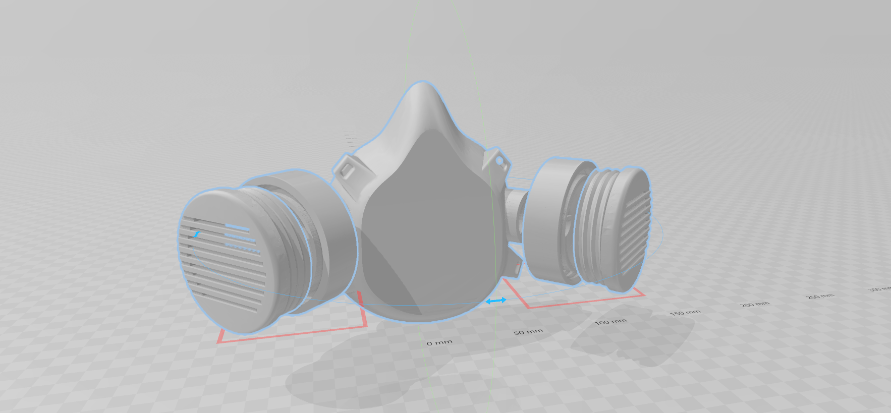

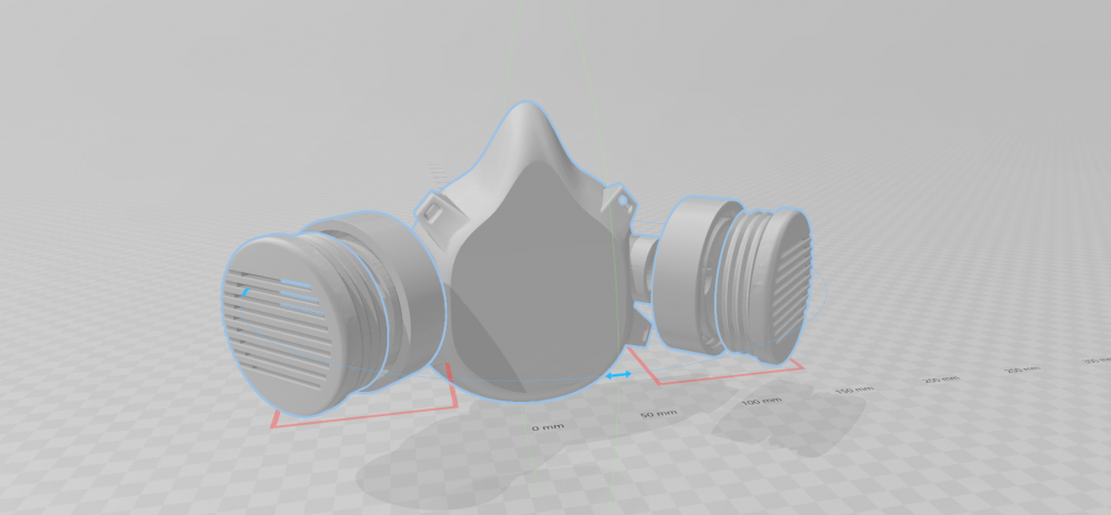

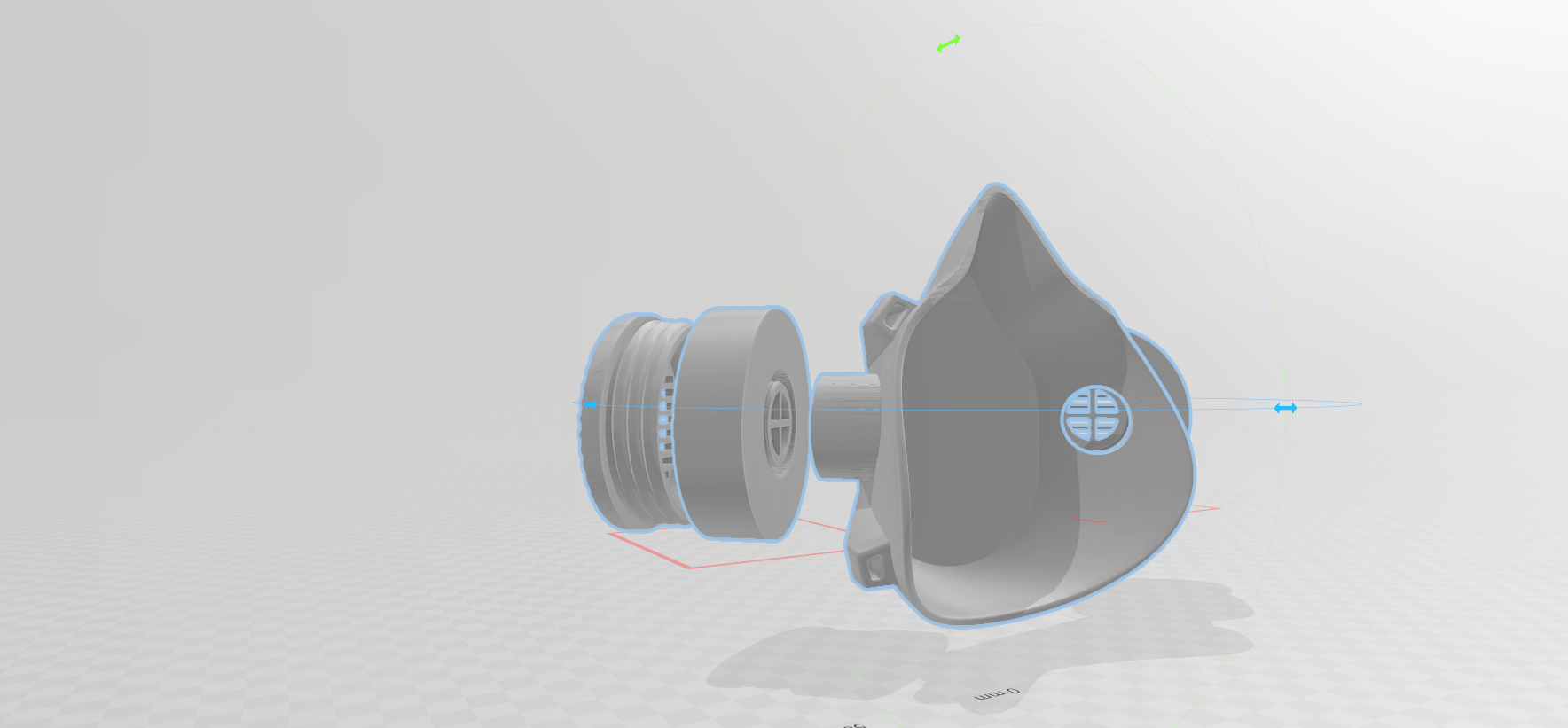

Bosco2509 Posté(e) Mars 31, 2020 Partager Posté(e) Mars 31, 2020 Salut ! @Yo' sache que ton masque est magnifique ! Sache... qu'il sert actuellement à plusieurs personnes travaillant pour un hôpital ainsi que du personnel enseignant en ce moment même. J'essaie de mettre la main à pâte... et donner un coup de main... et 3 de ces personnes, à qui j'ai imprimé et donné ton masque, m'ont fait part de quelques avis sur ton masque. Et donc... on m'a simplement posé les questions : "Il serait pas possible de faire des capsules qui viendraient se visser dessus ?" "Serait-il possible de faire en sorte que ces capsules soit elles mêmes lavable et démontable pour retirer le matériau filtrant ?" Mon cerveau n'a fait qu'un tour : Je poste ici le fichier stl du masque en question : Covid_Mask_Capsule_v2.stl C'est une version "provisoire"... Là je m'attaque à faire les capsules en questions... Si vous avez des critiques (constructives), des remarques ou tout autres choses... n'hésitez pas... 1 Lien vers le commentaire Partager sur d’autres sites More sharing options...
Kachidoki Posté(e) Mars 31, 2020 Partager Posté(e) Mars 31, 2020 (modifié) Tant qu'on est dans les STL Je poste ici ma version du stacking des Prusa Shield RC3 par 10, validé par mes soins : J'ai un peu de barbe à papa car j'ai poussé la température pour avoir un bon débit et une bonne adhésion des couches. Le dégrappage se fait avec 2 doigts, exactement comme le design d'origne. J'ai ajouté 2-3 points d'ancrage entre les tranches pour éviter d'avoir des fils qui partent tout droit au lieu de suivre les arcs, c'est au poil. 16h30 pour la tour. Prusa Shield RC3 Stack v3.zip(J'ai zippé car le STL fait 16Mo) J'aimerai poster le .f3d mais je n'ai rien trouvé d'autre que le .f3z, quelqu'un connait (licence personnelle) ? C'est un design paramétrique, il suffit d'indiquer le nombre qu'on veut (>1) dans la variable. J'ai utilisé le même fichier pour générer mon stacking de 19 pour la CR-10. Il y a 21 heures, yopla31 a dit : à 120 mm/s; résultat : le gain n'est pas extraordinaire, 1h27. A 60 mm/s, j'étais à 2h08. 50% de gain c'est beaucoup. Il y a 21 heures, yopla31 a dit : Je bosse en télétravail dans la pièce à côté, un coup d’œil de temps en temps Ma boite nous a imposé la semaine de congés, on était en télétravail avant, et on y retournera après. Finalement ça tombe bien, vu l'activité que j'ai en ce moment... Modifié (le) Mars 31, 2020 par Kachidoki 2 Lien vers le commentaire Partager sur d’autres sites More sharing options...
Yo' Posté(e) Mars 31, 2020 Partager Posté(e) Mars 31, 2020 Il y a 5 heures, Bosco2509 a dit : Sache... qu'il sert actuellement à plusieurs personnes travaillant pour un hôpital ainsi que du personnel enseignant en ce moment même Cool, ça fait plaisir à lire. Quelle matière est utilisée comme filtre ? Pour ton masque, je me pose un simple question : il se loge où le nez ? Pour faciliter l'impression , je serais parti sur une simple grosse vis en bout du masque. Tu t'es bien débrouillé pour modifier le masque Lien vers le commentaire Partager sur d’autres sites More sharing options...
Bosco2509 Posté(e) Mars 31, 2020 Partager Posté(e) Mars 31, 2020 (modifié) il y a 43 minutes, Yo' a dit : Quelle matière est utilisée comme filtre ? Pour le masque que je me suis imprimé pour moi : Un mouchoir en papier plié. Pour ceux que j'ai fabriqué : En toute franchise, dans les 6 masques que j'ai fabriqué, je ne sais que pour un : Elle a découpé dans de vieux masque chirurgicaux "périmés" dont les élastiques de maintient sont mort. il y a 43 minutes, Yo' a dit : Pour ton masque, je me pose un simple question : il se loge où le nez ? Je l'ai découpé au niveau du passage du nez, pour qu'il ne gêne pas pour le port de lunettes de vue. Là... aussi... c'est parce que cela m'a été demandé, que j'ai fait cette modification. il y a 43 minutes, Yo' a dit : Pour faciliter l'impression , je serais parti sur une simple grosse vis en bout du masque. Moi aussi... ma première pensée aurait été de mettre un seul filtre en frontal... Mais on m'a demandé qu'il puisse au besoin de mettre 1 ou 2 "capsules" ou "cartouches" de filtration en fonction des besoins... Certains respirent plus (ou plus fort) que d'autres... m'a-t-on dit... L’exigence au niveau de la cartouche filtrante est qu'elle doit accepté des disque de coton "Demak'Up"... Voilà... Edit : Pour la conception du masque et des cartouches... j'en suis là : J'en suis à la phase de vérifier que tout s'emboite ou se visse... Ensuite... l'impression... de tout cela... une petite dizaines d'heures selon mes paramètres... Modifié (le) Mars 31, 2020 par Bosco2509 1 Lien vers le commentaire Partager sur d’autres sites More sharing options...

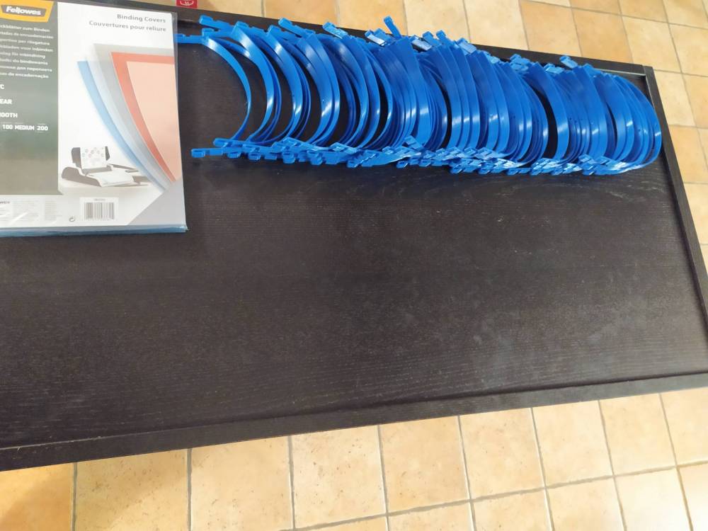

Idealnight Posté(e) Avril 1, 2020 Partager Posté(e) Avril 1, 2020 Assemblage du soir suite a 4 jours de production. La Ender 3 tient le coup, je l'encourage tous les jours ^^ 2 Lien vers le commentaire Partager sur d’autres sites More sharing options...

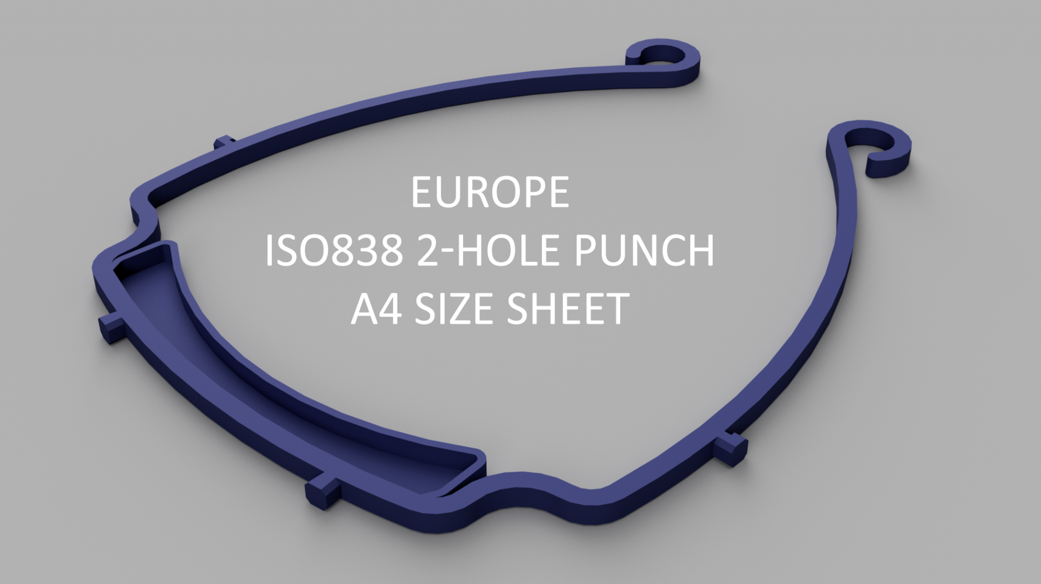

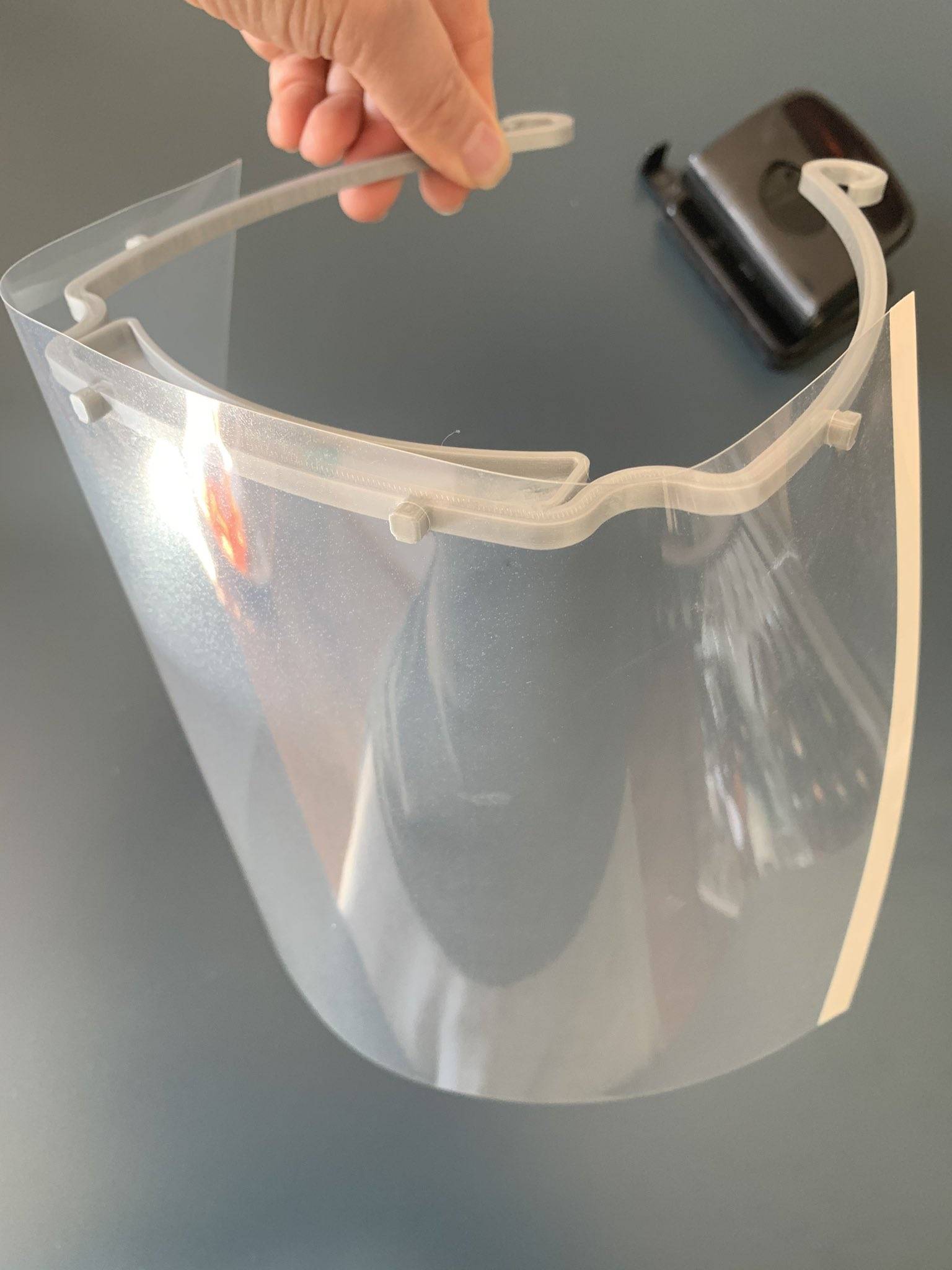

Titi78 Posté(e) Avril 1, 2020 Partager Posté(e) Avril 1, 2020 Je vous met une photo de ma modif de design de la visière à coté de la Prusa (en bleu) pour avoir vos avis. avantages : moins haut partout donc plus rapide à imprimer un seul trou a faire pour la visière fixation par élastique standard inconvénient : n'est pas superposable Lien vers le commentaire Partager sur d’autres sites More sharing options...
Scoulp Posté(e) Avril 1, 2020 Partager Posté(e) Avril 1, 2020 (modifié) top ! Modifié (le) Avril 1, 2020 par Scoulp Lien vers le commentaire Partager sur d’autres sites More sharing options...
Yo' Posté(e) Avril 1, 2020 Partager Posté(e) Avril 1, 2020 (modifié) Salut @Titi78, Il y a 2 heures, Titi78 a dit : un seul trou a faire pour la visière La majorité des perforatrices font au minimum deux trous. A mon vis, tu rajoute une contrainte car il est plus simple de prendre une perforatrice deux trous de la régler sur la bonne taille et de perforer. Le rabat sur les bords pour maintenir la feuille est une bonne idée @mermauze, faut voir avec @filament-abs.fr si il est ouvert et je pense qu'il va falloir que tu passe par un transporteur. Chez moi, il y a 4 jours que ma boite aux lettres est vide alors que j'ai des colis qui auraient du arriver. RIP la poste ? Modifié (le) Avril 1, 2020 par Yo' Lien vers le commentaire Partager sur d’autres sites More sharing options...
