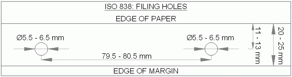

Titi78 Posté(e) Avril 1, 2020 Posté(e) Avril 1, 2020 C'est quoi l'entre axe d'une perforatrice 2 trous ? Je peux modifier les plots.
Vector Posté(e) Avril 2, 2020 Posté(e) Avril 2, 2020 (modifié) Salut @Titi78, L'entraxe des trous de nos feuilles perforées A4 est 80±0.5 mm (Norme ISO 838) https://en.wikipedia.org/wiki/Hole_punch Modifié (le) Avril 2, 2020 par Vector 1

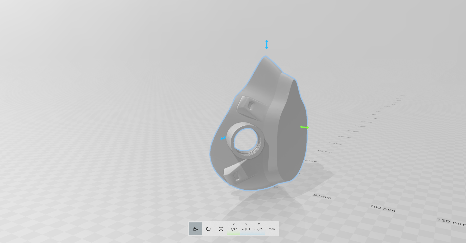

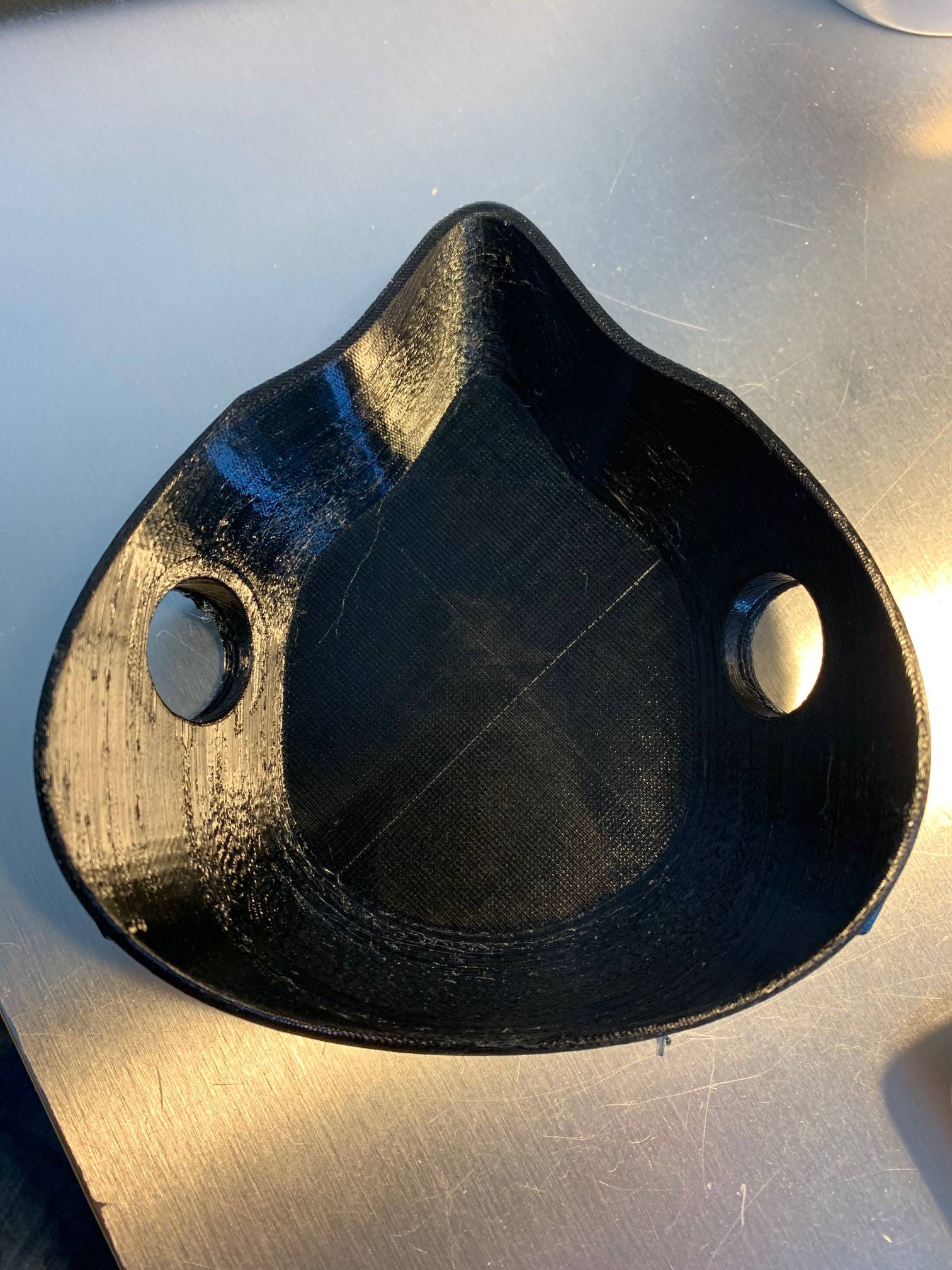

Laurenzo17 Posté(e) Avril 2, 2020 Posté(e) Avril 2, 2020 Il y a 14 heures, Bosco2509 a dit : Pas de soucis ! J'ai déjà commencé à l'imprimer de mon côté... Masque > OK (a subit une très légère retouche pour ne pas nécessiter de support > donc le modèle que tu vas imprimer n'est pas celui que j'ai imprimé) Cartouche (1ère partie) > OK Les 2 s'emboitent et se vissent très bien l'un dans l'autre. Je suis en train d'imprimer le "couvercle" de la cartouche (celle avec la grille)... Si je ne me suis pas trompé... cela devrait également s'emboiter à merveille, au vue du résultat des 2 premiers... enfin je verrai cela quand l'impression sera fini vers 20h30-21h00... Puis... demain, je ferai la deuxième cartouche et son couvercle... puis après des photos... Et si tout s'emboitent à merveille... je devrais imprimer 6 autres masques... et 12 cartouches... Je crois sans trop me tromper que mon imprimante va être occupé quelques temps... PS : voilà le lien Thingiverse : https://www.thingiverse.com/thing:4252655 Mais je conseil d'attendre que j'ai testé tout cela avant de vous lancer... Edit de 20h16 : Eh bien voilà... rien ne vaut une vérification pour constater d'une erreur ! @Laurenzo17 n'imprime pas le couvercle de la capsule ! J'ai fait 2 grosses erreurs : le couvercle n'est pas à la bonne taile (mais où avais-je les yeux ?!) et le pas de visse est à l'envers... je répare cela immédiatement... Hello !! Merci pour ton retour. Je viens de finir ton masque petit problème d'impression sur les embouchures des capsules. Je pense que l'absence de support n'est pas étrangé à ce fait. Pour moi la jupe qui vient en contact avec le visage (mais à chacun sa forme de visage) manque de profondeur (0,5cm) oui j'ai un grand nez, la "circonférence convient bien à mon visage mais bien trop grand pour ma femme (environ 1cm de trop au niveau du menton. Du coup je pense que la profondeur de la jupe devrait peut-être être augmentée, car si je réduis la taille de masque dans Cura je pense que la profondeur sera trop juste pour un plus petit visage également mais que la circonférence sera bonne. J'attends donc ton prochain stl pour réimprimer. En tou cas merci pour ton travail !

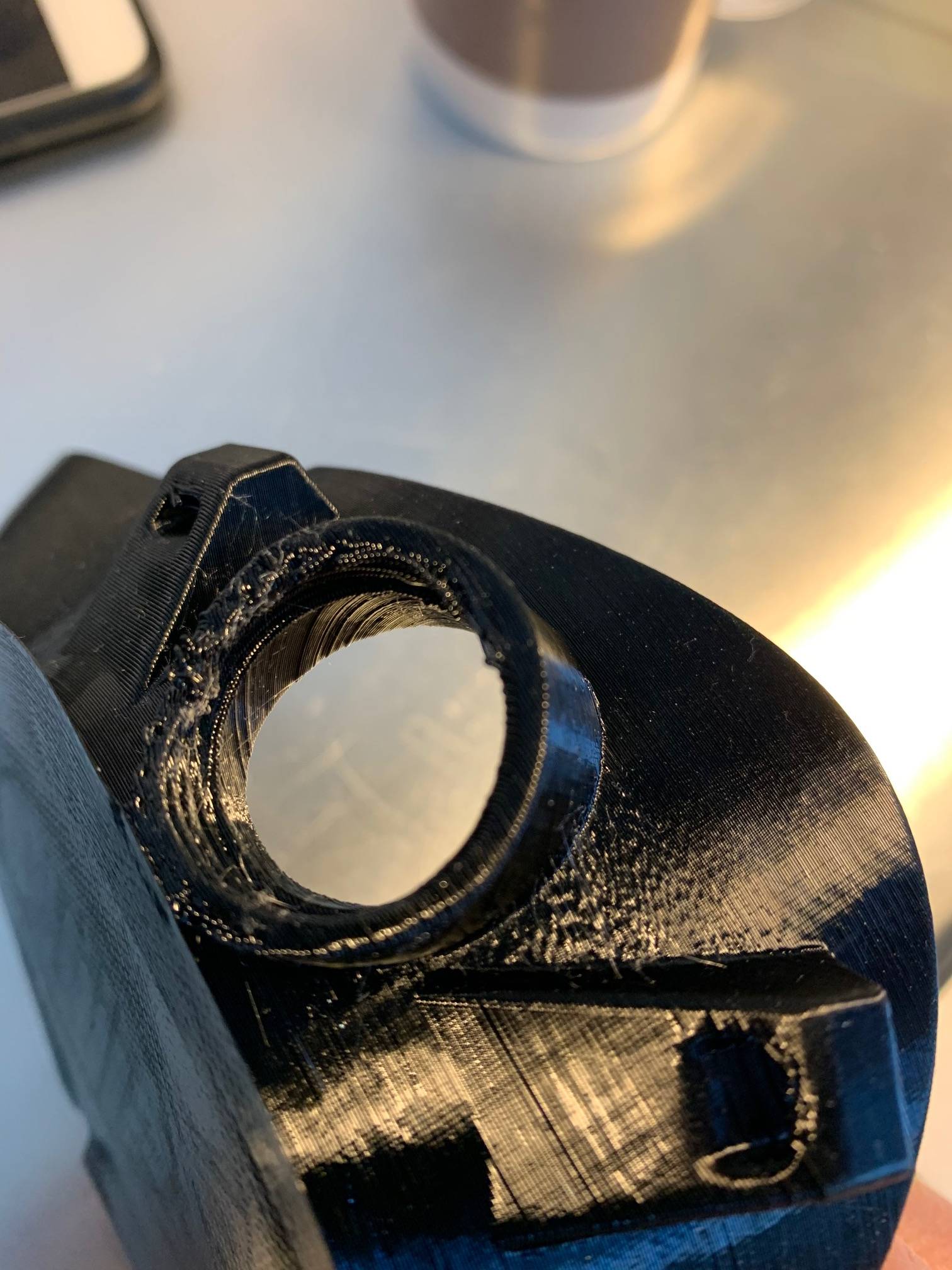

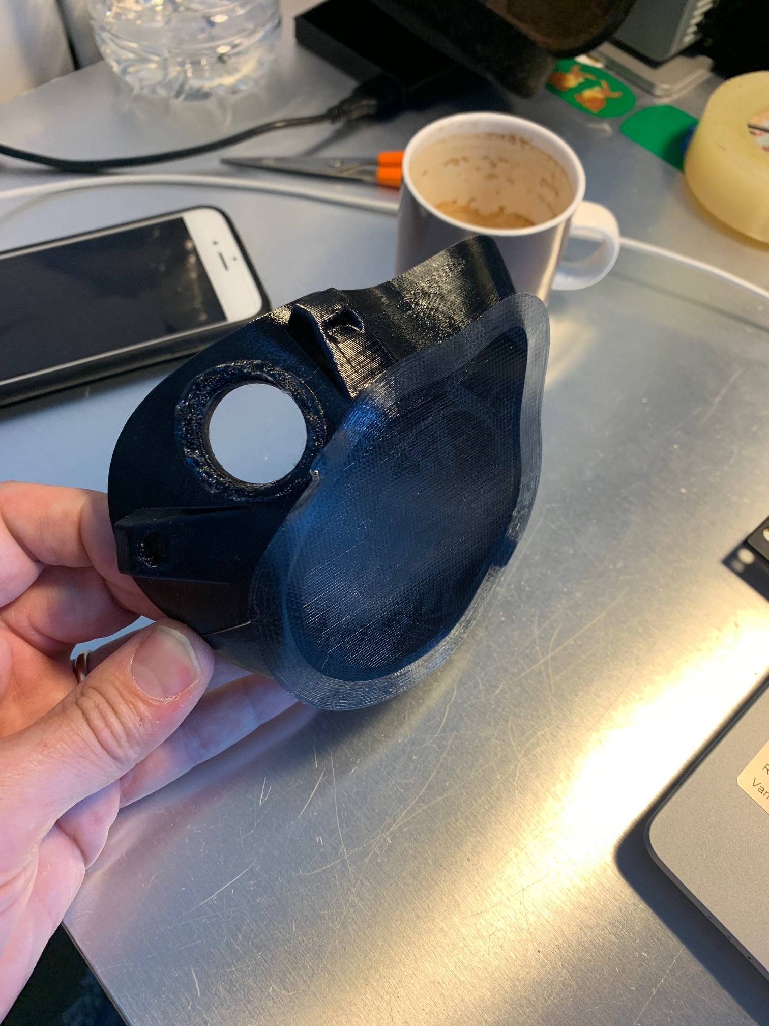

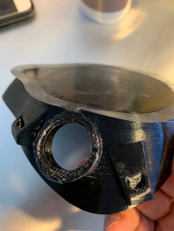

Bosco2509 Posté(e) Avril 2, 2020 Posté(e) Avril 2, 2020 il y a 2 minutes, Laurenzo17 a dit : En tou cas merci pour ton travail ! Merci cela fait plaisir. il y a 2 minutes, Laurenzo17 a dit : J'attends donc ton prochain stl pour réimprimer. J'ai posté les "versions finales" hier soir... ou ce matin (au tout petit matin)... ayant fini de corriger tout les bugs des pièces autour de minuit. il y a 4 minutes, Laurenzo17 a dit : Pour moi la jupe qui vient en contact avec le visage (mais à chacun sa forme de visage) manque de profondeur (0,5cm) oui j'ai un grand nez, Pour la profondeur... je vais voir ce que je peut faire... il y a 5 minutes, Laurenzo17 a dit : la "circonférence convient bien à mon visage mais bien trop grand pour ma femme (environ 1cm de trop au niveau du menton. Hum... comme tu l'as indiqué, chacun a sa morphologie du visage... Cela va devenir compliqué si je dois en faire un en fonction de la morphologie de chacun. Une astuce serait de mettre un joint de mousse ou de silicone autour du masque... Un peu comme dans cette vidéo : Le hic... c'est que je ne peut pas courir au magasin de bricolage local pour chercher ce type de joint... Car le magasin est "fermé" (HS : le drame de ma vie... moi qui adore y faire un tour toutes les semaines )... Hormis cela... je n'ai pas d'autres suggestions pour toi...
Laurenzo17 Posté(e) Avril 2, 2020 Posté(e) Avril 2, 2020 Et voici quelques photos ! super boulot encore merci !

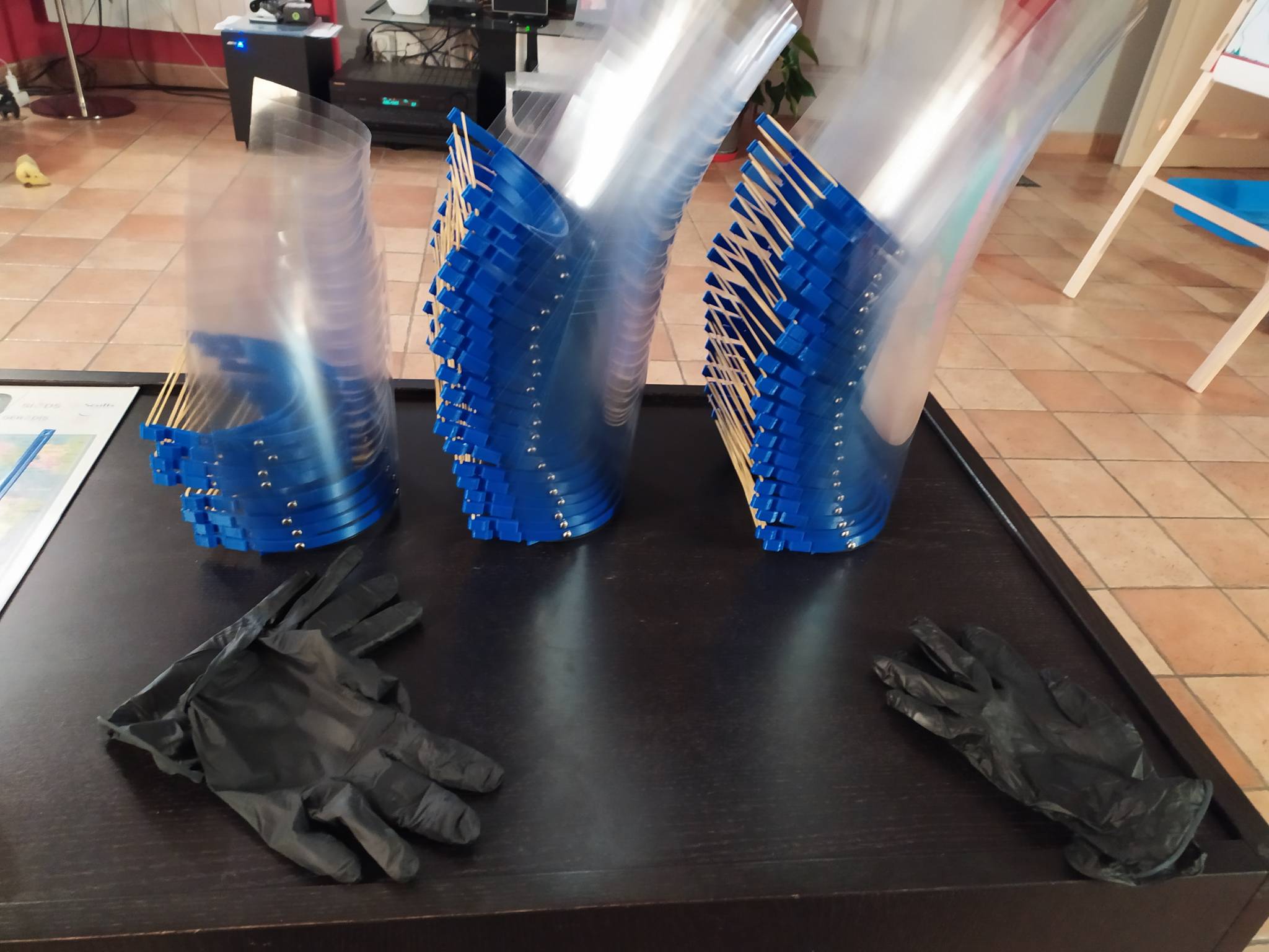

Idealnight Posté(e) Avril 2, 2020 Posté(e) Avril 2, 2020 (modifié) Tout juste assemblé que j'ai déjà mon stock de réservé xd Modifié (le) Avril 2, 2020 par Idealnight 2
Bosco2509 Posté(e) Avril 2, 2020 Posté(e) Avril 2, 2020 (modifié) il y a 25 minutes, Laurenzo17 a dit : Et voici quelques photos ! super boulot encore merci ! Si tu est "un peu patient"... je suis en train d'en t'en faire un allongé de 8mm... ce qui sera plus confortable pour ton nez... Le gros inconvénients : Il va nécessiter des supports ! Sinon... il faudrait que je revois le modèle depuis zéro... et cela serait 4 heures de boulot de recommencer de zéro... PS : En conséquence, le temps d'impression de celui-ci va augmenter de plus d'1 heure par rapport au précédent... Edit de 10h20 : @Laurenzo17, tu trouveras la version long nez sur Thingiverse, je viens de l'ajouter. Je vais étudier la possibilité d'en faire une 2e version qui ne nécessitera pas de support... mais cela va prendre un certain temps... Modifié (le) Avril 2, 2020 par Bosco2509
Laurenzo17 Posté(e) Avril 2, 2020 Posté(e) Avril 2, 2020 il y a 19 minutes, Bosco2509 a dit : Si tu est "un peu patient"... je suis en train d'en t'en faire un allongé de 8mm... ce qui sera plus confortable pour ton nez... Le gros inconvénients : Il va nécessiter des supports ! Sinon... il faudrait que je revois le modèle depuis zéro... et cela serait 4 heures de boulot de recommencer de zéro... PS : En conséquence, le temps d'impression de celui-ci va augmenter de plus d'1 heure par rapport au précédent... Edit de 10h20 : @Laurenzo17, tu trouveras la version long nez sur Thingiverse, je viens de l'ajouter. Je vais étudier la possibilité d'en faire une 2e version qui ne nécessitera pas de support... mais cela va prendre un certain temps... Top merci à toi, je viens de lancer les cartouches pour faire un test. Et oui je suis patient t'inquiètes! de toute manière j'ai un boulot de malade en ce moment (et ce n'est pas une blague), je suis sortit pour la première fois de chez moi hier depuis le début de confinement !!!!
Titi78 Posté(e) Avril 2, 2020 Posté(e) Avril 2, 2020 Il y a 2 heures, Idealnight a dit : Tout juste assemblé que j'ai déjà mon stock de réservé xd c'est quel model de visière ? tu as un lien ? Merci
Idealnight Posté(e) Avril 2, 2020 Posté(e) Avril 2, 2020 il y a 59 minutes, Titi78 a dit : c'est quel model de visière ? tu as un lien ? Merci Actuellement je suis passé sur cette version J'ai le fichier pour le clips mais je préfère les donner avec des attaches parisienne shield V17 Yann VODABLE 30032020.STL
Ironblue Posté(e) Avril 2, 2020 Posté(e) Avril 2, 2020 J'imprime la V16, j'ai vue que sur la V17 il y a des trous en plus pour fixer le visière comme j'ai pas encore reçu mes feuilles transparentes, j'ai pas pu tester mais est ce que sans ses deux trous supplémentaire la visière est bien tenue sur le support ou faut vraiment imprimer la V17 ?
Idealnight Posté(e) Avril 2, 2020 Posté(e) Avril 2, 2020 il y a 2 minutes, Ironblue a dit : J'imprime la V16, j'ai vue que sur la V17 il y a des trous en plus pour fixer le visière comme j'ai pas encore reçu mes feuilles transparentes, j'ai pas pu tester mais est ce que sans ses deux trous supplémentaire la visière est bien tenue sur le support ou faut vraiment imprimer la V17 ? bien sur pas de problème je livre mes visières avec les fixations attaches parisiennes sur les 3 trous de base. Pour les extrémités j'explique qu'il peuvent les changer eux mêmes si ils en sentent l'utilité. Pareil pour les trous dans la feuille je ne fais que les 3 que j'utilise. Comme l'élastique faut pas s'en faire ils se débrouillent si nécessaire (garrot ou autre ils ont du matos qui ne manquent pas et stérile a ce niveau pour remplacer)
Titi78 Posté(e) Avril 2, 2020 Posté(e) Avril 2, 2020 il y a 21 minutes, Idealnight a dit : Actuellement je suis passé sur cette version J'ai le fichier pour le clips mais je préfère les donner avec des attaches parisienne shield V17 Yann VODABLE 30032020.STL 1 Mo · 3 downloads c'est ou le site ou trouver cette visière ? as tu besoin d'un step pour pouvoir le modifier ?
Idealnight Posté(e) Avril 2, 2020 Posté(e) Avril 2, 2020 il y a 4 minutes, Titi78 a dit : c'est ou le site ou trouver cette visière ? as tu besoin d'un step pour pouvoir le modifier ? Alors ça vient du groupe shields covid19 de Facebook. Je crois qu'il s'appelle Anthony, version Yann vocable. La suis sur tel donc peux pas t'en dire plus dsl

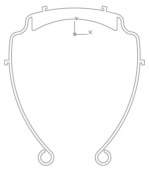

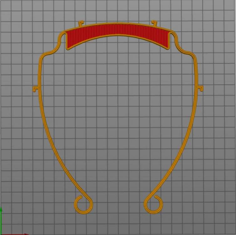

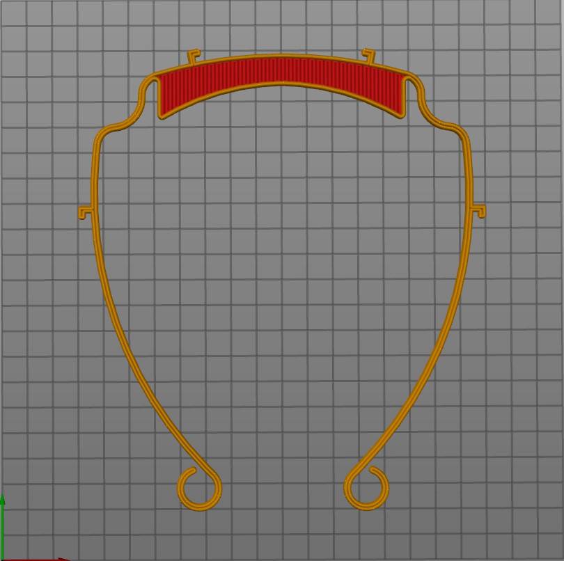

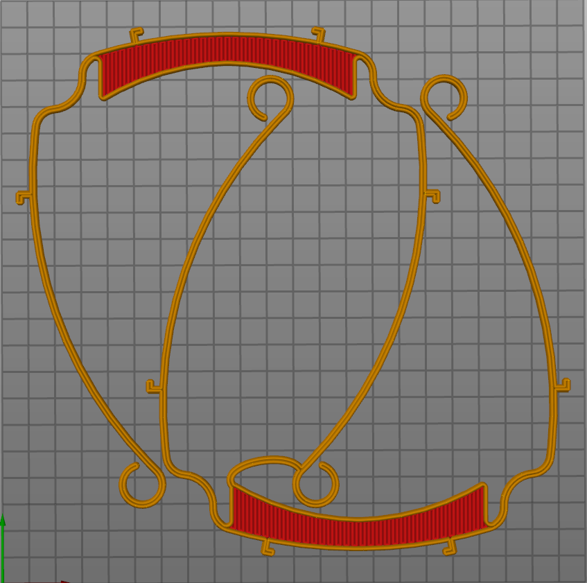

Vector Posté(e) Avril 2, 2020 Posté(e) Avril 2, 2020 (modifié) Salut à tous, Le fichier STL mentionné page précédente (mode vase spirale, buse 1,5 mm) : Visière A6-888 (Erik Cederberg - 3DVerkstan) simple VV1.stl Impression en double exemplaire (mode vase spirale, buse 1,5 mm) : Visière A6-888 (Erik Cederberg - 3DVerkstan) double VV1.stl Fichier DXF pour découpe laser (épaisseur maxi 5 mm) : Visière A6-888 (Erik Cederberg - 3DVerkstan) VV1.DXF Modifié (le) Avril 2, 2020 par Vector

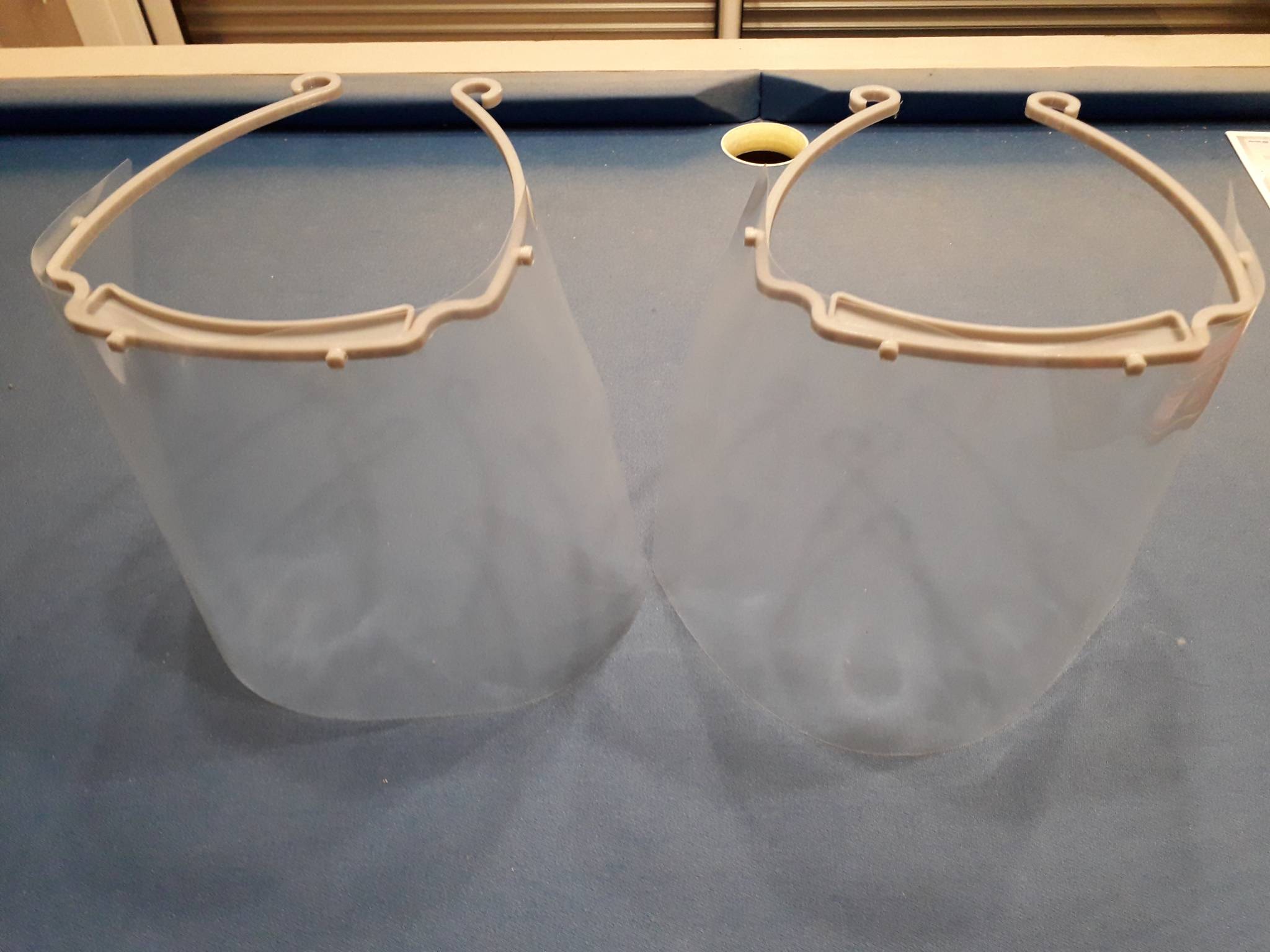

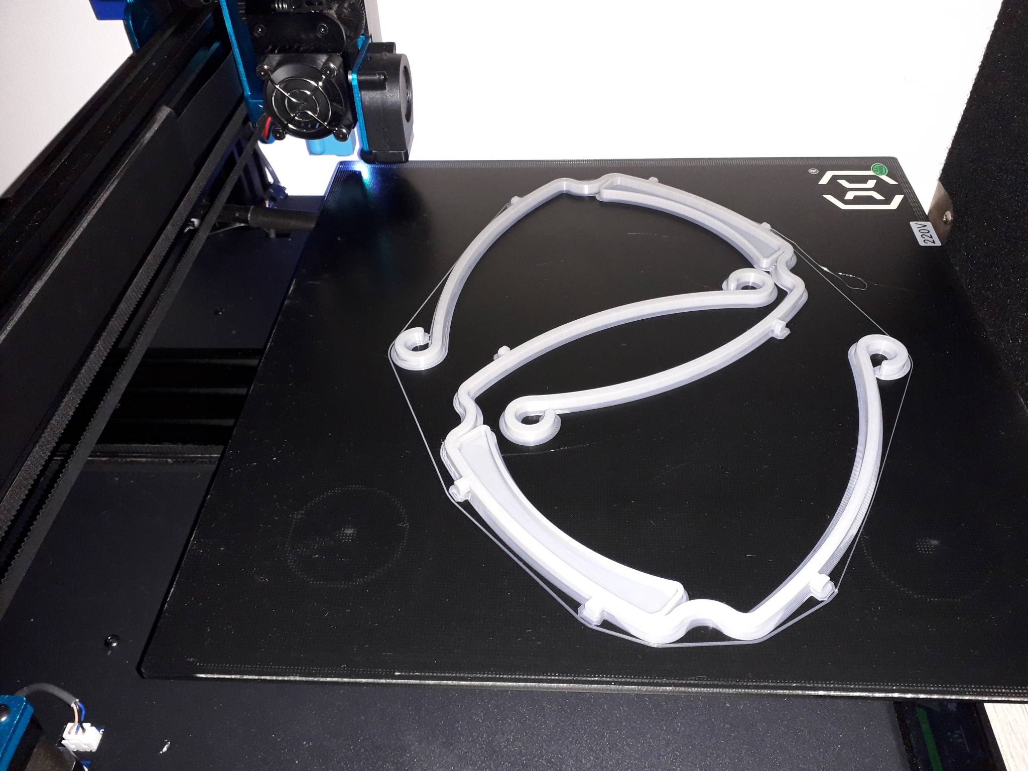

Gregory Bg Posté(e) Avril 3, 2020 Posté(e) Avril 3, 2020 Bonjour a tous Je fabrique aussi des visières de protection 1
