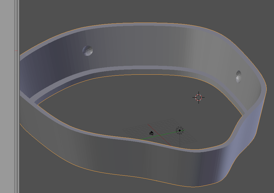

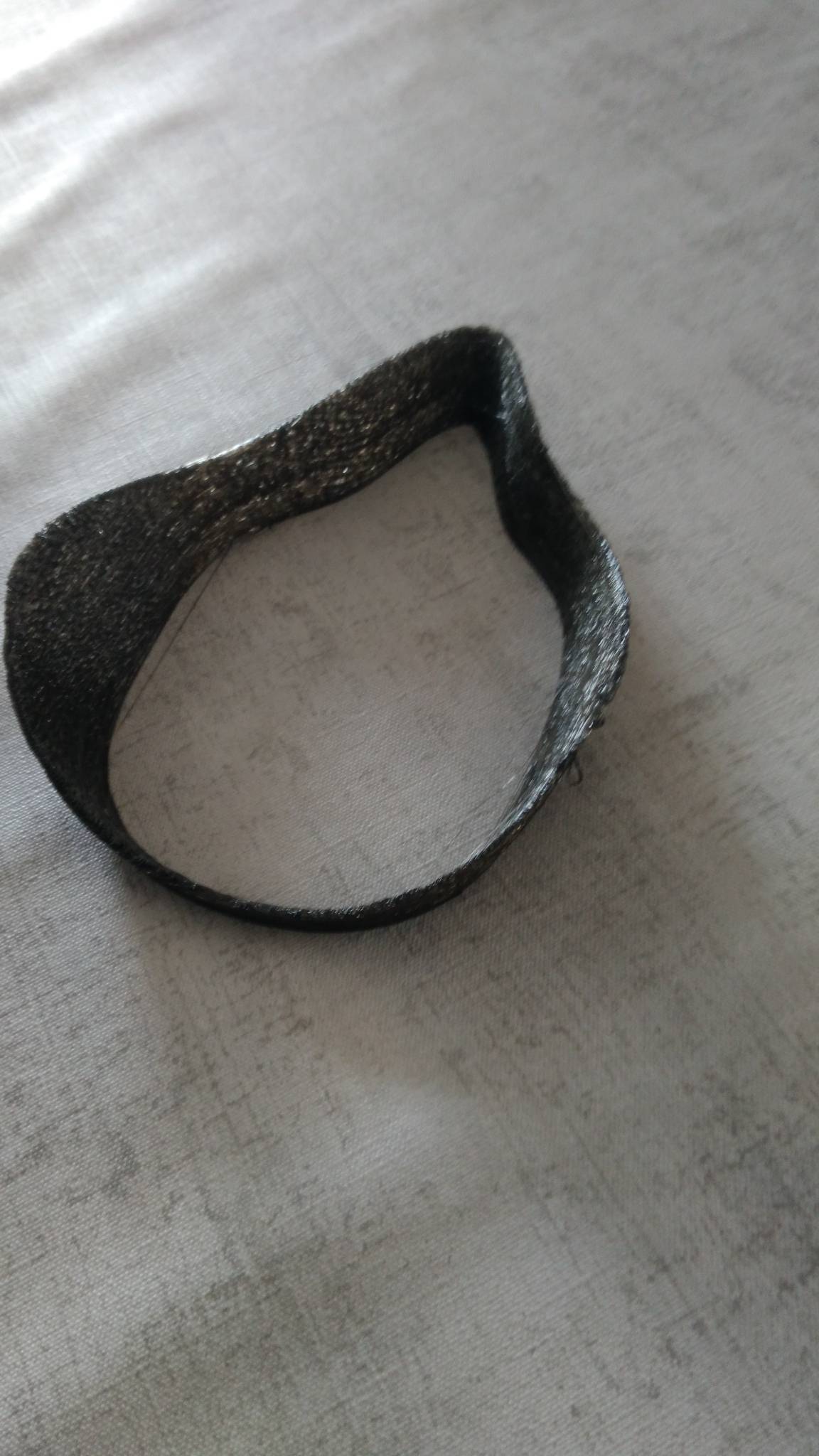

Yo' Posté(e) Mars 21, 2020 Partager Posté(e) Mars 21, 2020 (modifié) Hello, En plus d'imprimer des masques, j'ai imprimé la partie supérieur du masque en TPU afin que ce soit plus agréable sur la peau. Elle se glisse entre le masque et la peau. Le STL covidMasqueSouple.stl M'en vais régler mes imprimantes, dès fois qu'il faille que je fasse de la série. Modifié (le) Mars 21, 2020 par Yo' 2 Lien vers le commentaire Partager sur d’autres sites More sharing options...

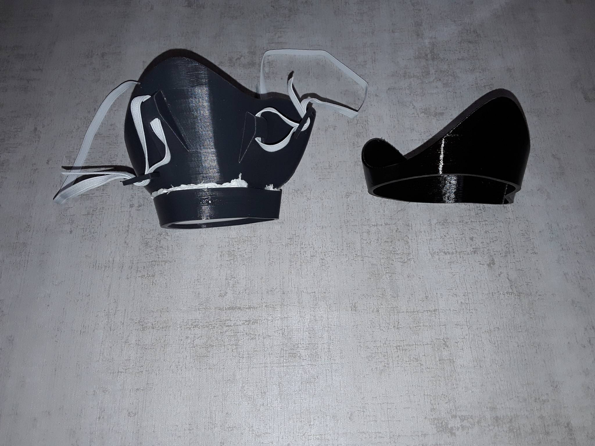

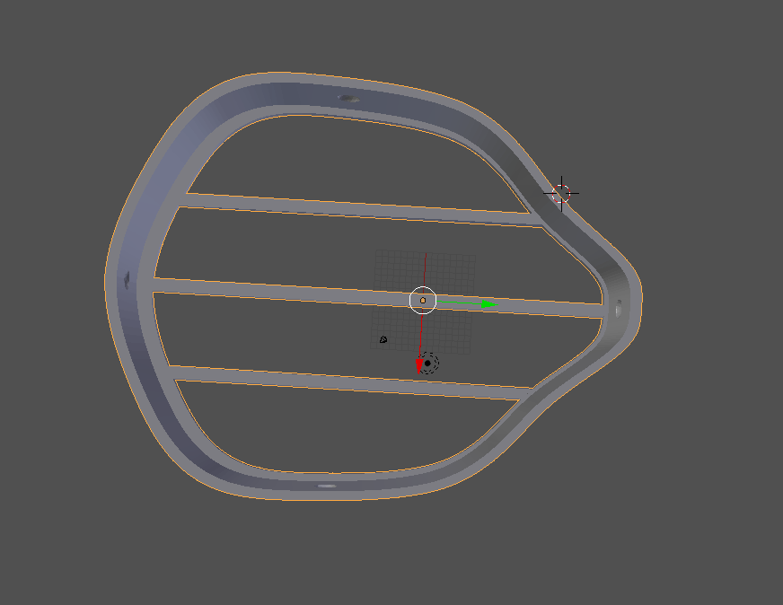

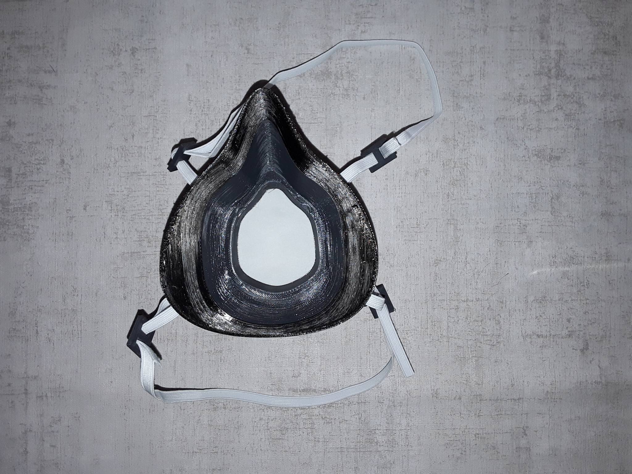

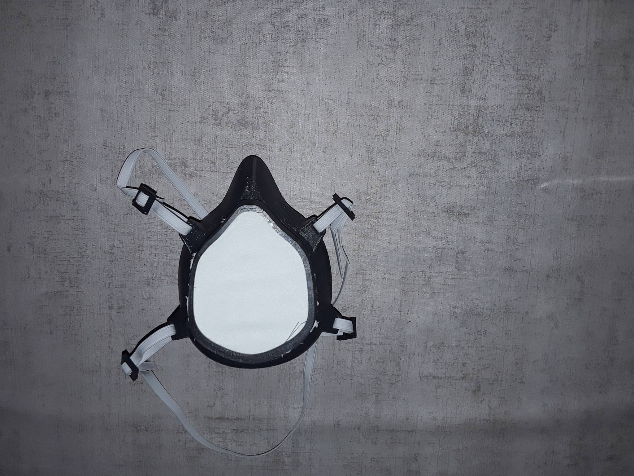

Yo' Posté(e) Mars 23, 2020 Partager Posté(e) Mars 23, 2020 (modifié) Hello, Le design du masque que j'ai imprimé ne me plaisant pas, je l'ai modifé. J'ai agrandi la partie pour le passage de l'air et j'ai viré la grille (pénible à imprimer). J'ai dessiné des pièces pour serrer les élastiques. Le filtre est simplement un mouchoir en papier coupé en 2 que j'envisage de remplacer par un morceau de masque FFP1 (masque chirurgical). Les élastiques font 7 millimètres de large. Place aux photos. Les STL. covidMasqueSouple.stl masqueV2.stl masque_capV2.stl serreElastique.stl Le fichier covidMasqueSouple s’imprime en TPU. Il fait l'étanchéité entre le masque et la peau et surtout, il est plus confortable que le PLA ou le PTEG au contact de la peau. Je l'ai imprimé en 20 mm.s-1, avec des couches de 0.2 mm. La paroi est composée d'une seule couche (pour garder le coté souple) et le remplissage est de 15%. Les autres fichiers ont été imprimés en PLA. Couche de 0.32 mm à 40 mm.s-1. Tous les fichiers ont été imprimés avec un Z à 150% (qui dépend de votre anatomie, principalement de la taille de votre nez. Perso, 150% c'est trop grand pour moi, mais je ne vais pas gaspiller en imprimant un autre masque). Il faut prendre en compte que le masque souple apporte quelques millimètres de profondeur en plus. Je penses que 120-130% est suffisant pour la plupart des gens. Le problème d'un trop grand pourcentage, c'est ce que qui est censé être des courbes se transforment progressivement en pointe qui peuvent blesser autour du nez (c'est le cas pour moi). Surtout, ne pas oublier : Modifié (le) Mars 23, 2020 par Yo' Lien vers le commentaire Partager sur d’autres sites More sharing options...
Idealnight Posté(e) Mars 23, 2020 Partager Posté(e) Mars 23, 2020 1 petite question, le cap il tient comment ? Durée d'impression pour l'ensemble ? Et je pense que la grille de protection sert pour éviter tout éventuel contact extérieur non ? Bon en fait c'est 3 petites questions lol Lien vers le commentaire Partager sur d’autres sites More sharing options...
Yo' Posté(e) Mars 23, 2020 Partager Posté(e) Mars 23, 2020 (modifié) Il y a 1 heure, Idealnight a dit : le cap il tient comment ? Il y a 4 ergots. Il est emboîté sur le masque. Il y a 1 heure, Idealnight a dit : Et je pense que la grille de protection sert pour éviter tout éventuel contact extérieur non ? Je parlais principalement de la grille intérieur qui sert si on utilise une cartouche filtrante. La grille extérieure permet effectivement de protéger le filtre des impacts mais comme elle est dessinée, elle supprime au moins la moitié de la surface. Il y a 1 heure, Idealnight a dit : Durée d'impression pour l'ensemble ? Environs 10 H 4H pour la pièce en TPU. 5H pour le masque et le capuchon. Quelques minutes pour les pièces qui servent à la tension de élastique. J'ai oublié de préciser qu'il faut nettoyer régulièrement le masque et changer le filtre tout aussi souvent. Pour rappel, les masques FFP2 sont donnés pour une durée de vie de 4 heures. EDIT : Blender étant ouvert, j'ai modifié le capuchon masque_capV3.stl Modifié (le) Mars 23, 2020 par Yo' 1 Lien vers le commentaire Partager sur d’autres sites More sharing options...
