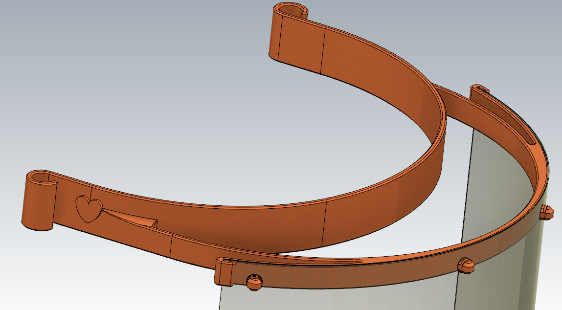

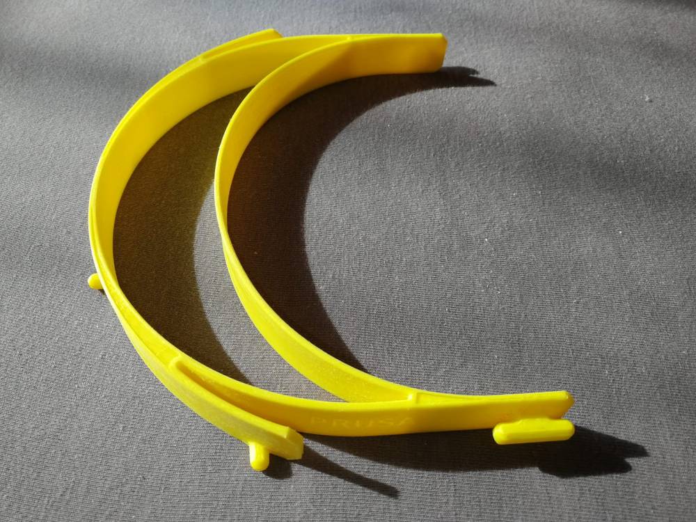

Titi78 Posté(e) Avril 3, 2020 Partager Posté(e) Avril 3, 2020 (modifié) Je fais sur demande des visières aussi à partir d'un remix maison du prusa qui s'imprime en 1h et quelques sur ma cr10s avec l'électronique d'origine à 100mms .je préfère les faire par 1 où 2 surtout qu'il n'est plus superposable J'en ai fait 5 cet après-midi pour des manipulatrices radio. Elles vont sûrement en demander d'autres. Je préfère les faire "sur demande " car n'ayant pas facedebouc je le fais localement Edit voici à quoi ça ressemble : Modifié (le) Avril 3, 2020 par Titi78 image 2 1 Lien vers le commentaire Partager sur d’autres sites More sharing options...

Kachidoki Posté(e) Avril 4, 2020 Partager Posté(e) Avril 4, 2020 (modifié) Merci @Titi78 pour la proposition de modification, mais je pense qu'il vaut mieux éviter de multiplier les versions et les remix de versions, les gens ne s'y retrouveront plus. Sans compter qu'aucun ou presque n'est validé par un CHU. Cependant ton remix du modèle prusa est pas mal maintenant. Il y a peut-être encore de l'amélioration possible sur la fixation des élastiques, ça parait un peu large non ? Tu gagne combien de temps à l'impression ? Quand je livre, les gens ont mes coordonnées comme @Idealnight, je précise bien qu'au moindre souci faut pas hésiter. Si besoin de remplacement que ça soit serre-tête, transparent ou les deux. Et je donne aussi les liens vers les différents sites qui "prouvent" que ça a été validé par un CHU Français (dont http://3d4care.org/). J'ai seulement testé les modèles "concurrents" durant une période creuse où j'avais 20 pièces d'avance, toujours dans l'optique de devoir augmenter la cadence d'un jour à l'autre. Mais pour le moment je suis à une cadence réelle de 43 pièces / jour, avec une capacité potentielle à 48p/j, ce qui couvre suffisamment les besoins locaux. (Au passage merci @Yo' pour ton aide) J'arrive même à avoir des périodes avec les machines à l'arrêt maintenant, ce qui est bon signe dans un sens. Et oui, tout le monde peut et doit participer à la hauteur de ses moyens, c'est non seulement du bon sens, de la solidarité, mais aussi un devoir civique. Alors même si vous n'arrivez à sortir que 2 visières dans une journée, ce sont peut-être les deux qui sauverons le plus de vies dans votre entourage. Et même si vous ne pouvez pas imprimez, vous pouvez participer par un moyen ou un autre. Pour modèle Yann Vodable, ce n'est pas sérieux de diffuser au public des modèles foireux. Mise à part ça, malgré qu'il semble fragile par sa finesse, je l'ai trouvé agréable à porter, et compatible avec des lunettes de vue. J'ai testé aussi un modèle croco, j'ai pris celui de dagoma au pif. Alors celui là il faut au moins doubler la longueur des élastiques, ça doit pas être hyper agréable à la longue, et en plus la visière qui est simplement tenu par friction (assez bonne tout de même) c'est franchement pas secure. Et la visière est trop proche du visage, le nez touche facilement, alors imaginez avec des lunettes et un masque FFP2... Modifié (le) Avril 4, 2020 par Kachidoki Lien vers le commentaire Partager sur d’autres sites More sharing options...
Titi78 Posté(e) Avril 4, 2020 Partager Posté(e) Avril 4, 2020 Mon remix s'imprime en 1h15 sur ma cr10s. J'ai modifié l'épaisseur des branches pour passer de 2.5 à 2 mm. Pour les crochets j'ai mis cette forme pour pouvoir utiliser nimportequoicomme élastique ( bande cordelette élastique etc) En ce qui concerne les versions dites officielles je ne vois pas pourquoi fabriquer un truc qui n'est pas top surtout que j'ai pas une demande de folie Pour moi c'est tellement simple de modifier ou concevoir que je ne me pose pas la question Lien vers le commentaire Partager sur d’autres sites More sharing options...
Kachidoki Posté(e) Avril 4, 2020 Partager Posté(e) Avril 4, 2020 il y a une heure, Titi78 a dit : En ce qui concerne les versions dites officielles je ne vois pas pourquoi fabriquer un truc qui n'est pas top surtout que j'ai pas une demande de folie Pour moi c'est tellement simple de modifier ou concevoir que je ne me pose pas la question Je suis d'accord avec toi, j'ai moi aussi la tentation de mettre ma patte dessus, ne serait-ce qu'enlever les logos qui ralentissent l'impression, et le chanfrein sous l'accroche à élastique que je trouve nul. Cependant comme je livre des structures d'accueil et des établissements médicaux, il y a le service d'hygiène qui doit passer avant de pouvoir les utiliser. Et c'est tellement plus simple de pouvoir donner directement des validations faites par d'autres établissements, d'un modèle exact. Sinon c'est toujours une perte de temps si chaque hygiéniste doit tester et valider les masques. C'est pour ça que je laisse le logo et le numéro de version. Sinon ça fait longtemps que j'y aurais gravé mon numéro de téléphone pour une propagation plus rapide que le virus. Lien vers le commentaire Partager sur d’autres sites More sharing options...

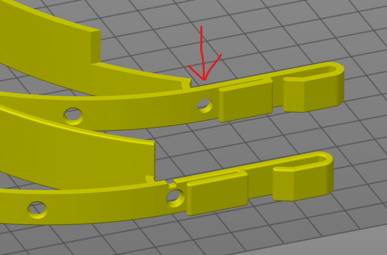

Kachidoki Posté(e) Avril 4, 2020 Partager Posté(e) Avril 4, 2020 @Julien Tiens je découvre que je suis dans le tuto maintenant. @Idealnight je ne veux surtout pas lancer une polémique, loin de moi. J'ai constaté à un instant T, qu'en prenant le modèle le plus récent de ce design, il n'est pas utilisable en l'état. Mais d'autres version le sont tout a fait, c'est même loin d'être le pire design que j'ai vu. Ce que je voulais souligner c'est que des gens lambda qui veulent aider ne sauront pas forcément qu'il faut prendre telle ou telle version et surtout pas la dernière. Pour le côté économie de filament et de temps, je suis d'accord avec toi, c'est d'ailleurs pour cette raison que j'ai voulu tester quelques autres design plus rapides quand j'avais un creux. Je ne parle plus des modèles Yann Vodable, mais des visières en général. Etant en contact proche et régulier avec du personnel soignant, je ne leur ferais pas l'affront d'une visière inconfortable, dont la vitre tombe, qui touche le nez, et qui casse au premier choc ou nettoyage. Je sais que certains vont l'avoir devant la tronche 8h d'affilé. Déjà que je me suis excusé de certains transparents qui étaient un peu trouble ou avec une vision ondulée, qu'ils aient au moins quelque chose d'agréable, fiable et robuste à porter. Donc pour le moment j'en suis resté au prusa shield (pas uniquement pour cette raison), mais je suis loin d'avoir pu tester tous les designs. Concernant le dessus fermé tu fais bien de le préciser, je n'ai pas vu l'information ici, mais il existe un bouchon à mettre au dessus des prusa shield, qui conserve la flexibilité du serre-tête. Ça permet d'imprimer toujours les même visières, et au cas par cas d'ajouter la fermeture du dessus. Et enfin on est tous d'accord que ça reste du bénévolat et du système D. On est pas des entreprises, mais je préfère être carré (tout comme toi qui fourni une fiche technique ), ça fait gagner un temps fou, et en ce moment le temps compte énormément. Je rejoins @Titi78, ne sortez pas pour les livraisons, dans la mesure du possible. Arrangez-vous avec des personnes qui en ont le droit. Le plus facile ce sont les libéraux qui font des tournées, ils peuvent facilement transmettre le matériel au jour le jour. Sinon les pompiers ou les forces de l'ordre. Lien vers le commentaire Partager sur d’autres sites More sharing options...
Idealnight Posté(e) Avril 4, 2020 Partager Posté(e) Avril 4, 2020 Cette version (ci-jointe) je l'ai testé/tordu/secoué et c'est approuvé par mes contacts (pas encore testé les agrafes car je fourni des attaches parisiennes). il y'a 5 trous mais il n'est pas forcément nécessaire de tous les utiliser. Chaque utilisateur peut adapter sa visière avec les accessoires qu'il préfère en terme de tenu/confort/facilité. Renseignez-vous mais dans mon département (49) de nombreux centres de consultations Covid ont ouvert et ils ont très peu de matériel de protection. Ils sont demandeurs ! Shield V17 5 trous Yann Vodable et FDO.STL Agrafe-6-Microplast.stl Lien vers le commentaire Partager sur d’autres sites More sharing options...
Kachidoki Posté(e) Avril 4, 2020 Partager Posté(e) Avril 4, 2020 Suis-je le seul que ce trou choque ? J'ai mis la V17 que j'ai testé en dessous, et qui casse comme un cure-dent au niveau des branches, c'est celle qui est dispo sur la page TUTO. C'est quand même dommage d'avoir deux V17 différentes, une version c'est une version. Tous les efforts du masque passent par ces trous, à commencer par la tension des élastiques qu'on tire bien fort pour placer la visière sur la tête. Ça peut tenir si on en prend soin, mais c'est pour moi une erreur de conception. Lien vers le commentaire Partager sur d’autres sites More sharing options...
Idealnight Posté(e) Avril 4, 2020 Partager Posté(e) Avril 4, 2020 @Kachidoki Je ne les utilise pas mais ils sont là si l'utilisateur préfère s'assurer du maintien de la feuille, perso en 0 infill et en augmentant le nombre de parois le support est très souple il n'a pas cassé sous les pressions que je lui ai fait subir. Là ou je te rejoints c'est qu'avant de poster une version et ça je le dis a tout ceux qui impriment en masse veuillez tester les visières sur vous et leur faire subir une condition extrême. J'ai testé plusieurs version et j'en ai écarté pas mal faute de confort, ou pas intuitif pour changer la feuille ou trop fragile ou une feuille qui s'use trop vite a fore ce mettre et enlever des picots. Sur ton image la visière du bas est cassante (ou plutôt se tord). celle que j'ai posté plus haut je n'ai pas rencontré le problème. Attention je ne fais pas l'apologie d'une version ou autre ce n'est qu'un avis 1 Lien vers le commentaire Partager sur d’autres sites More sharing options...
Titi78 Posté(e) Avril 4, 2020 Partager Posté(e) Avril 4, 2020 Pour le shield V17 je l'ai modifié avec 4 plots comme sur le prusa pour la fixation du A4 complet. Si besoin je peux vous le passer. Le prusa est plus confortable je trouve. Lien vers le commentaire Partager sur d’autres sites More sharing options...
