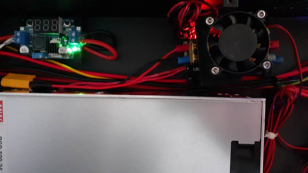

Je vais commencer par un rappel : Donc ma Ender 5 Plus, elle  est destinée à un usage "semi-professionnel", quasi intensif (pas loin du H24 7/7j).
Donc j'avais déjà fait une liste des améliorations qui lui étaient prévu.
Maintenant... que j'ai pût constater la fiabilité de l'imprimante sur la qualité des impressions... je vais maintenant "Fiabiliser et Sécuriser" la partie électrique, tel que je l'avais prévu.
La modification que je vais vous montrer n'est pas obligatoire ! Je l'a fait, car je vais faire un usage "semi-pro" de l'imprimante, dans les toutes prochaines semaines.

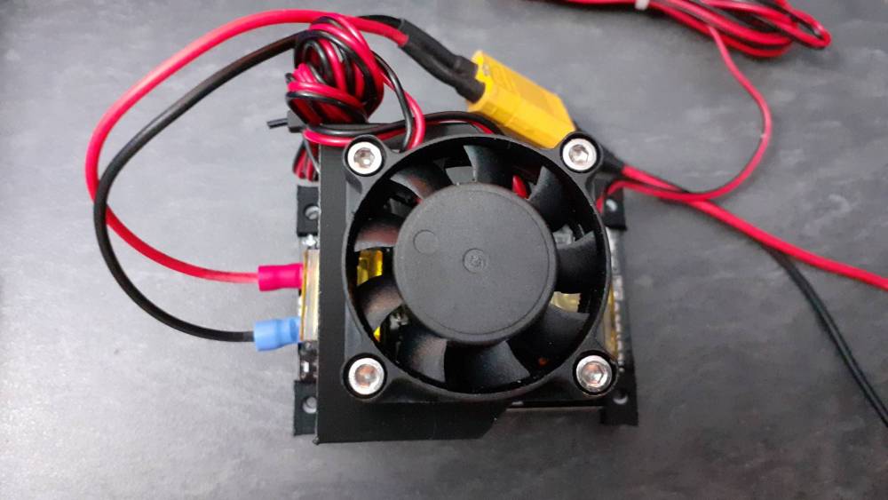

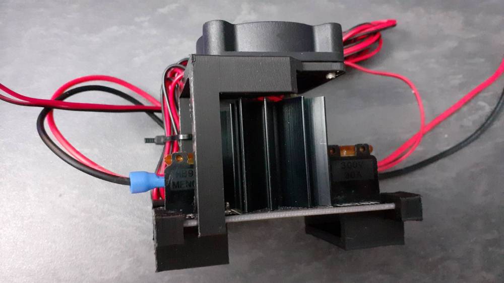

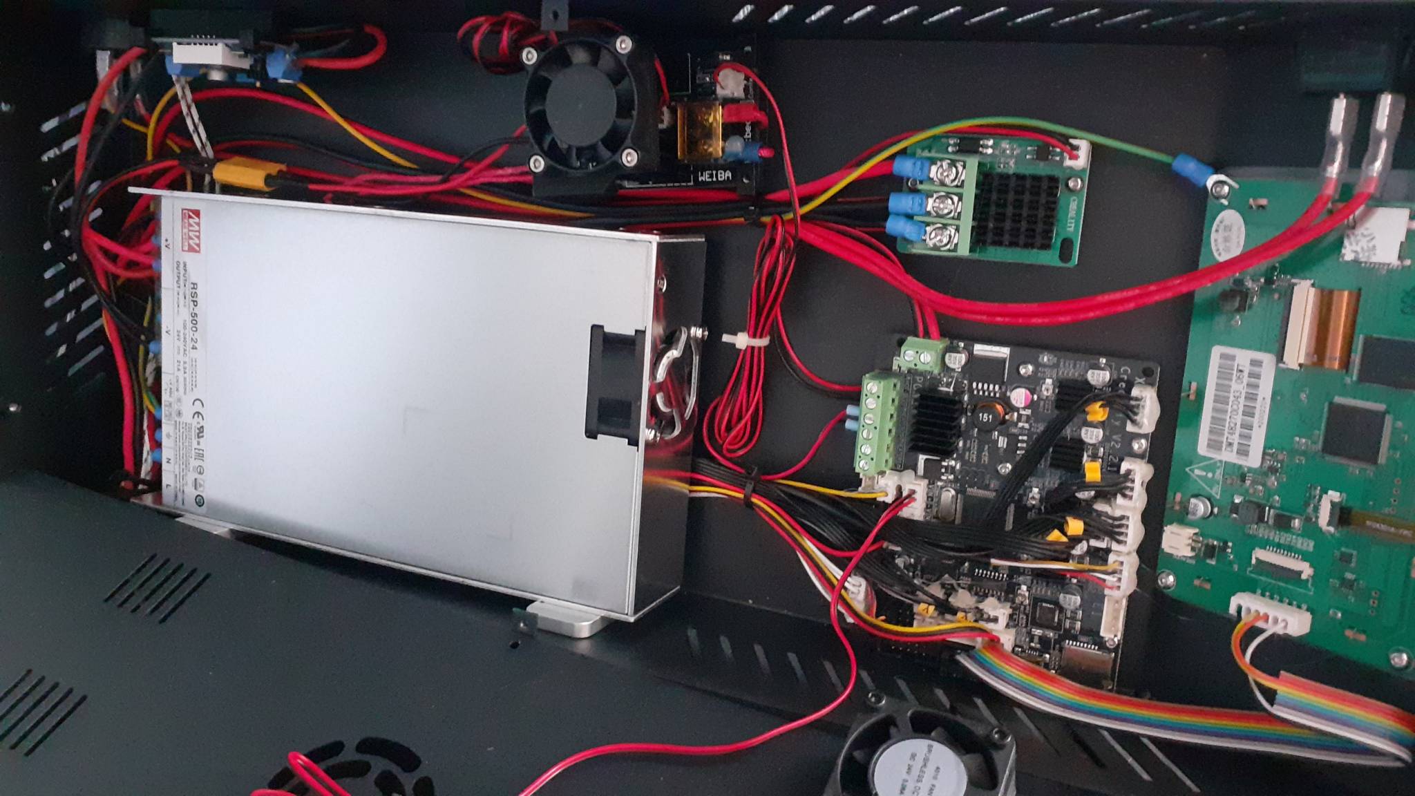

Prochaine Amélioration : Sécurisation du Mosfet de la cartouche de chauffe.
Comme vous le savez... sur la carte électronique... c'est un petit mosfet qui régule l'alimentation de la cartouche de chauffe.
Et étant donné que j'ai prévu d'imprimer des matériaux comme : le nylon, le carbone, et d'autres filaments "plus Pro"... j'ai besoin d'être 100% sûre que le Mosfet de l'électronique ne  me lâchera pas au moment approprié. Je vais donc modifier cela.
Je vais donc installer ce Mosfet Externe de 25A :
Ne pas rigoler niveau sécurité : Gros Mosfet = Refroidissement Actif (et non passif)
Il sera donc refroidit avec un ventilo de 40mm (24v bien entendu).
Pour le fixer :
Des micro aimants !
Et là... j'en entends déjà hurler certains : "Des aimants !  A côté de l'électronique ! Il est fou !"
Non ! Je ne suis pas fou ! C'est des MICRO aimants !
Ces aimants ont à peine la force de maintenir une feuille de papier sur une porte métallique... alors imaginer bien ce que cela donne avec le poids de ce mosfet.
Ils auront juste pour mission d'éviter que le mosfet ne se balade à l'intérieur (ou à l'extérieur, je ne sais pas encore) du boitier.
A 3mm d'une pièce métallique, ils n'ont plus aucune force magnétique... et là j'ai mis large à 10mm... le risque est proche du nul.

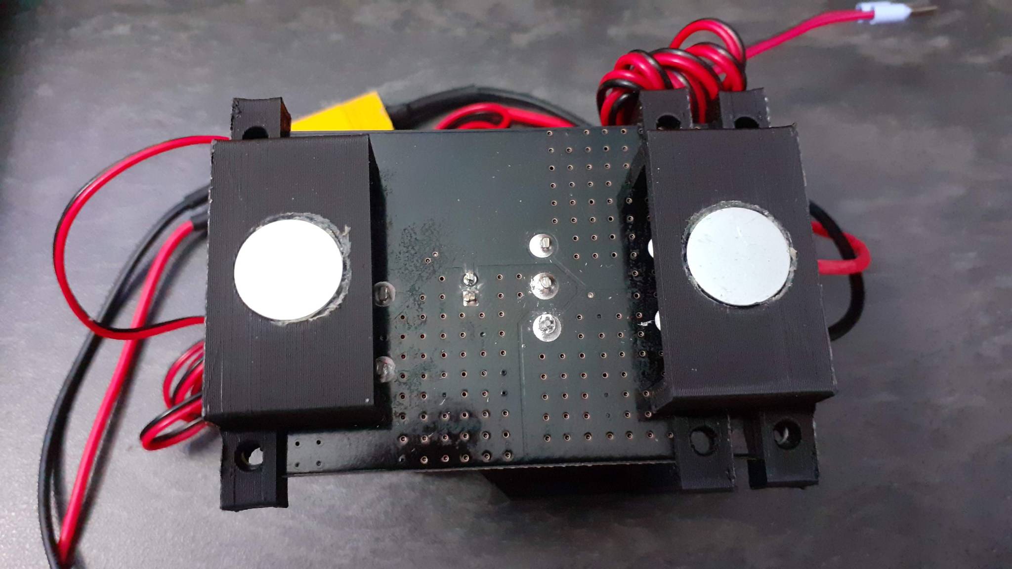

Je ne voulais ni faire de trou... ni transformer mon boitier en gruyère... donc cela fonctionnera bien.
Côté Mosfet : C'est un Mosfet de 25A. Il est initialement prévu pour les "Lits Chauffants". Alors il remplira très bien sa fonction pour la cartouche de chauffe.
Pour le refroidir... un ventilo de 24V branché sur les 2 pins prévu à cet effet.
NB : Ce Mosfet était prévu initialement sur la Delta. C'est donc de la récupération. Cela ne coûte rien... hormis du fil électrique, quelques cosses, un ventilo, quelques supports (modélisé et imprimé par mes soins)... et 2 petits aimants.

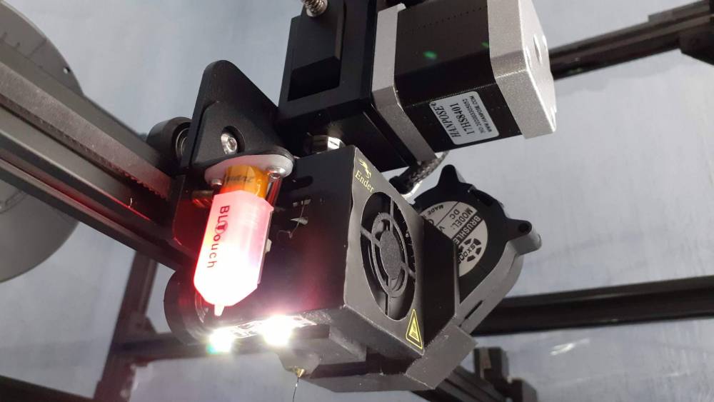

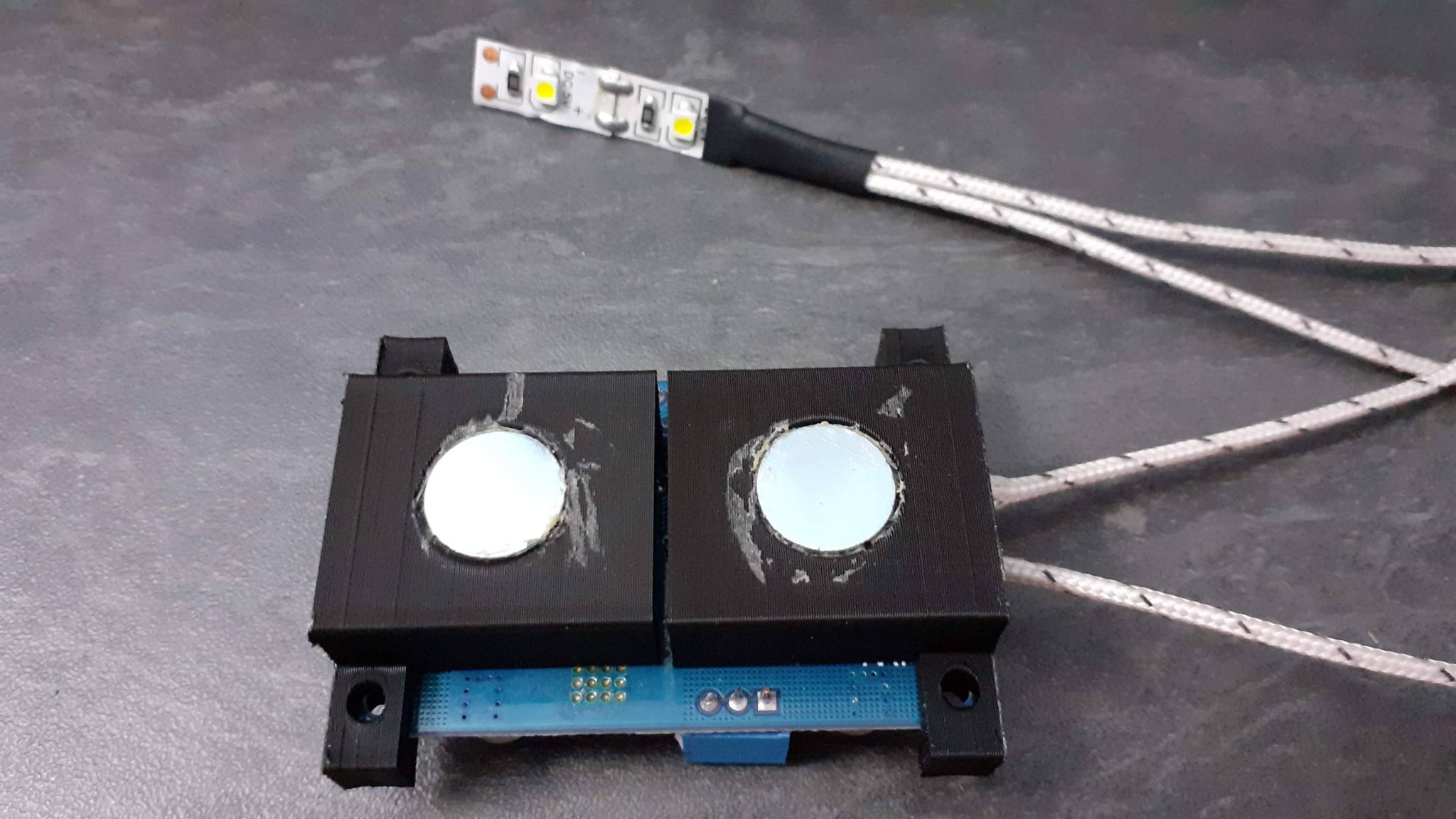

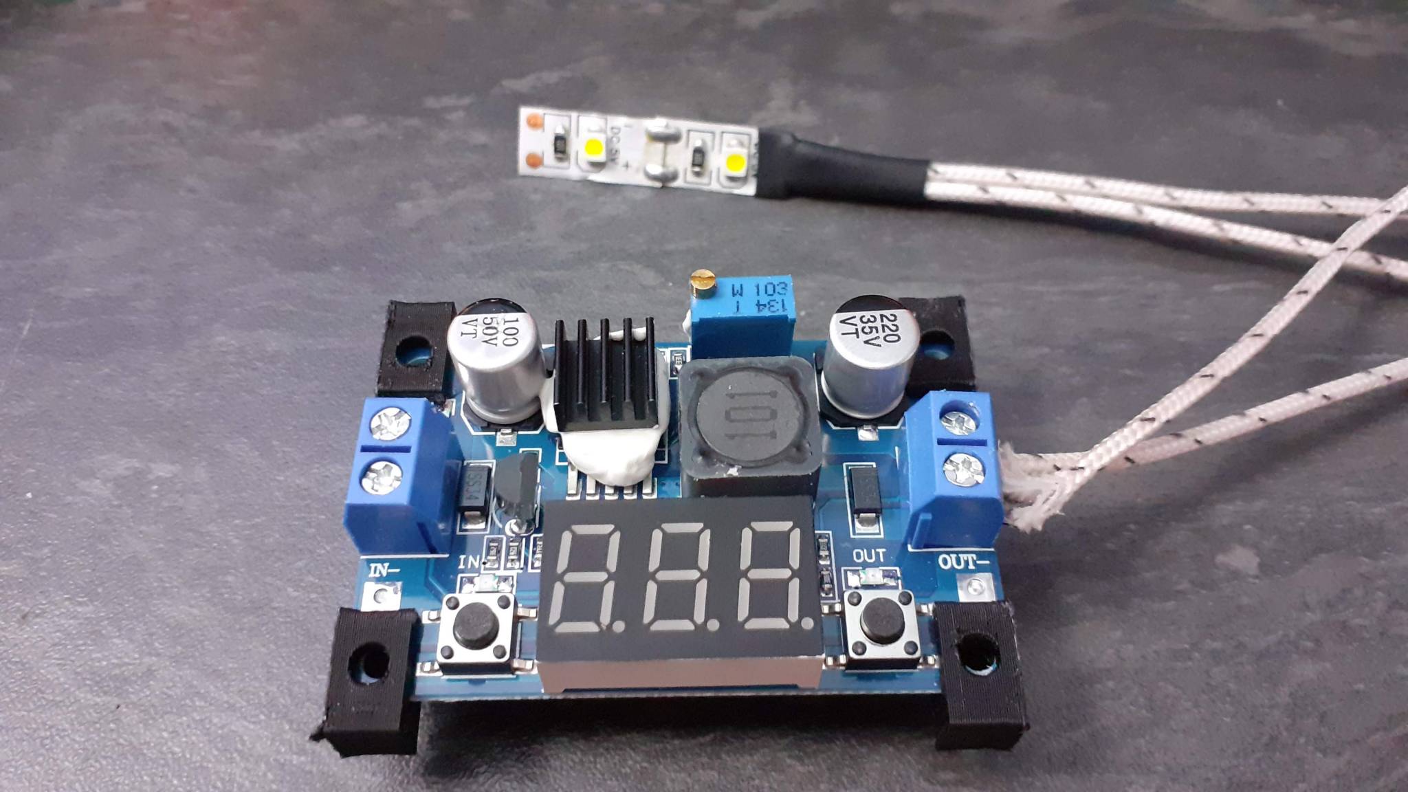

Madame est servi ! L'éclairage LED est prêt à être installé !
Pareil... pour éviter les trous... j'ai pensé aux aimants (qui sont collés... j'ai pas lésiné sur la colle 😅).
J'ai tout testé... cela fonctionne.
J'ai également déjà réglé le régulateur de tension à 5V pour les 2 diodes Led. Les diodes fournissent un éclairage suffisant.
J'ai opté pour un câble "haute résistance à la température" (le même câble utilisé pour les Cartouches de chauffe)... car là où de trouvera les leds (à proximité de la buse), il y fait chaud... donc j'évite un câble susceptible de s'abîmer dans le temps.
Voilà... je n'ai plus qu'à installer... et enfin, j'aurais la paix sur ce point... 😇

il y a une heure, Bosco2509 a dit :
Aurais-tu des mauvais souvenirs de cartes grillées 😉 (je ne me souviens plus du compte exact mais scoumoune man devait t'habiter à l'époque de ta CR10 😄 ).
Normalement si le Mosfet externe est de bonne qualité avec un radiateur conséquent et adapté il n'est pas vraiment nécessaire d'y adjoindre un ventilateur (qui à terme augmentera le bruit général de la machine). Ceux que faisait @Janpolanton, bien que petits en dimensions sont très efficaces  sur ma CR10 (l'ancêtre).
Comme bricoleur, tu n'as pas de pistolet à colle chaude, ça permet de maintenir des pièces sans besoin d'y ajouter de magnets mais je reconnais ta volonté de ne pas faire comme tout le monde.
Au prix de la tête que tu acheté. je me doutais que anguille sous roche il y avait et je n'a pas été déçu par les photos du «heatbreak» qui fait aussi office de «stop filament» 😄 .

il y a 48 minutes, fran6p a dit :
Oui... je sais... c'est toi même qui me l'avais dit à l'époque de la CR-10 déjà... et sur la Delta aussi...
Mais que veux-tu... je ne veut rien faire comme tout le monde... et accessoirement : Une autre personne m'a conseillé "par mesure de prudence" de mettre un  ventilateur dessus... et je le cite :
Citation
... pour ce que coûte un ventilo mets-en un dessus, cela sera plus prudent. J'ai personnellement vécu des mosfet externe claqués car je tirais trop dessus, trop longtemps et non ventilés.
Alors je ne saurais trop te recommander de mettre un ventilo dessus, et de préférence qui souffle dessus.
Et... après quelques recherches... c'est généralement une recommandation (il y a de nombreux boitier de Mosfet  qui sont dotés de ventilos sur Thingiverse et Cults, il y a sûrement une raison à cela). Et comme il l'a si bien dit : Pour ce que cela coûte.
Enfin bref, il vaut mieux prévenir que guérir.
il y a 57 minutes, fran6p a dit :
A terme... je changerais tout ceux de l'imprimante... ce n'est pas un de plus ou un de moins à changer qui fera une grosse différence. 😅
il y a 58 minutes, fran6p a dit :
Oui... je sais... j'étais prêt à mettre du double face au tout début (le ruban est acheté et dans le tiroir 😊 ).
Mais vu... qu'en cas d'intervention, je voulais pouvoir y enlever à ma guise... les aimants vont se révéler plus pratique.
A noter... que le boitier... il peut relativement devenir chaud... j'ose pas imaginer si le mosfet tombait pendant une impression...
Reste a savoir si il tiendra dedans maintenant...  il a pris de la taille le bougre maintenant.
Vraiment les aimants pour essayer. Si il se passe quoicque se soit... le double face est déjà là !
Et au pire, je met des 2 !

Retour du 1 Août 2020 :

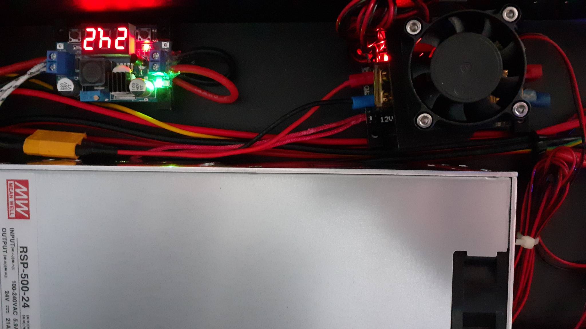

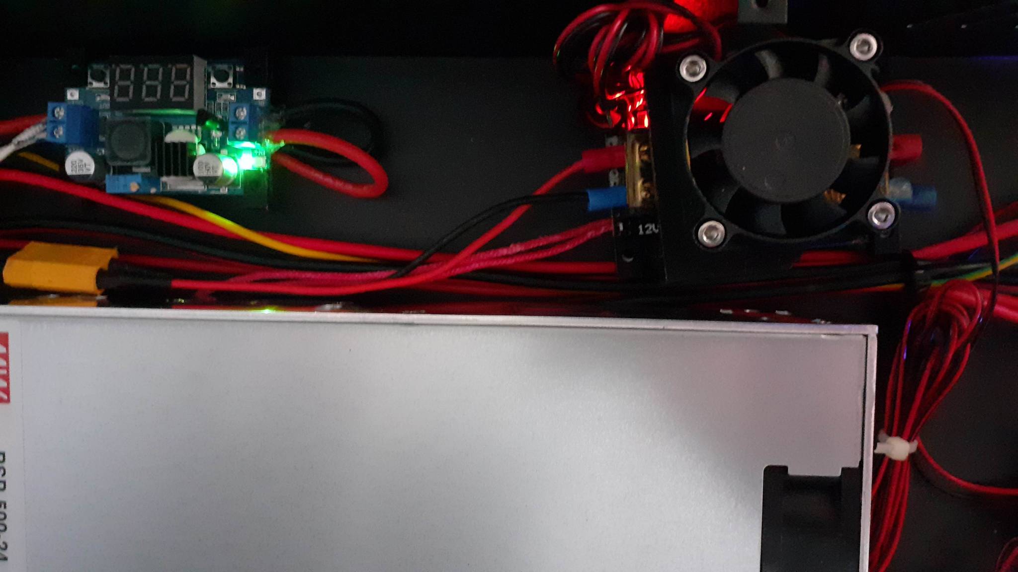

Installation du Mosfet Externe pour la Hotend + Régulateur de tension de l'éclairage LED
1. Installation à l'intérieur du boitier
Cool ! Cela tiens tout dedans !
Les aimants sont suffisants (juste suffisant) en fin de compte...
2. Mise en route pour test :
A noter que le ventilateur du mosfet ne fonctionne que quand la hotend chauffe ou est alimenté.
Le ventilateur fonctionnera donc par intermittence (et non en permanence).

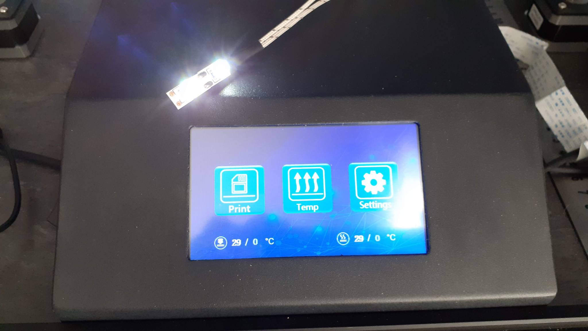

3. Extinction de l'écran du régulateur avant fermeture du boitier :
4. Fermeture du boitier et rebranchement de l'imprimante :

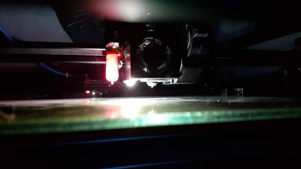

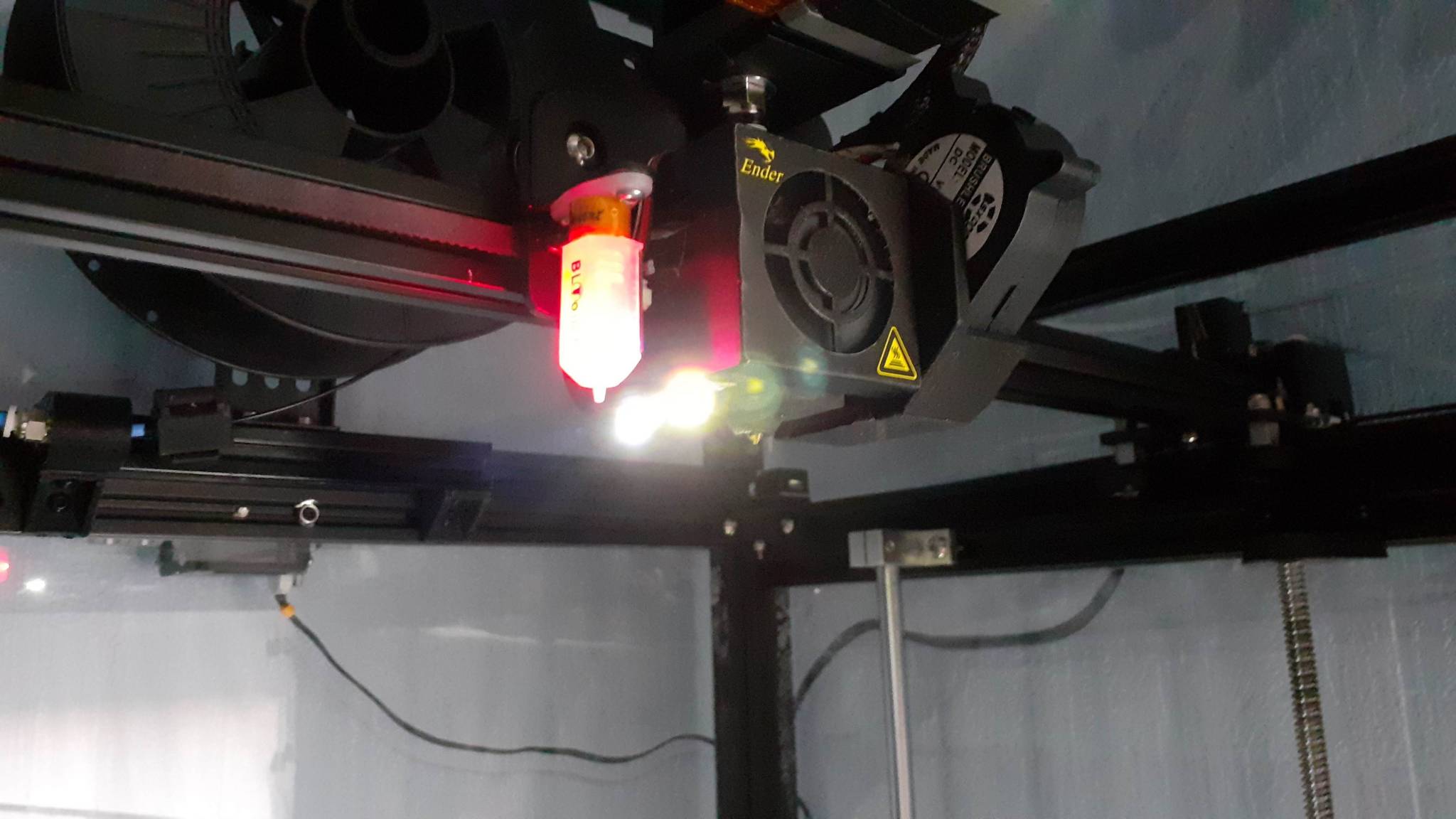

Que la lumière soit !
C'est Madame qui va être contente...
C'est pas totalement terminé... il me reste plus qu'à faire courir le câble dans la gaine...
Puis coller/fixer les leds sous la hotend...
Tout cela... c'est le plus facile... qui peut être fait plus tard...

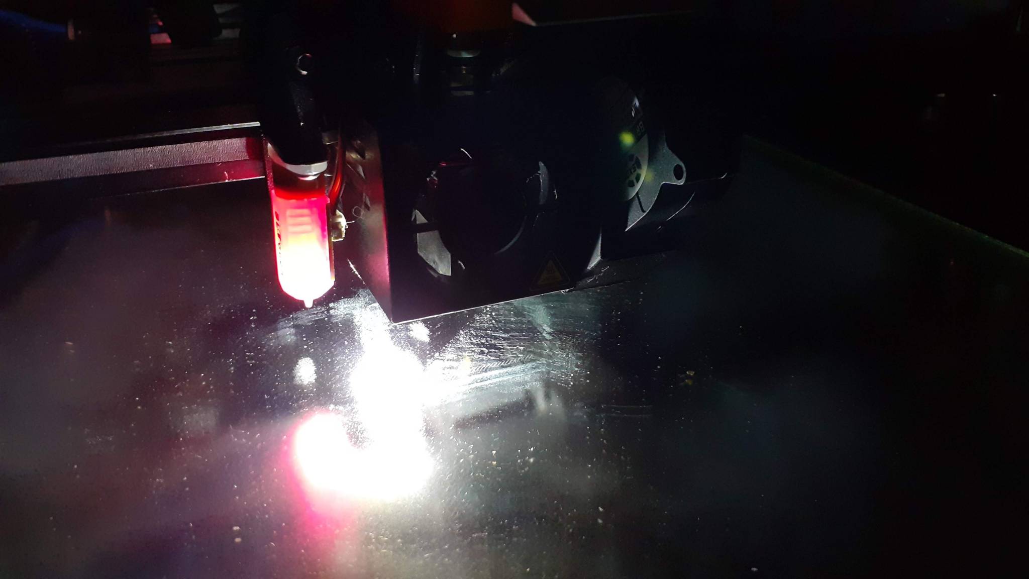

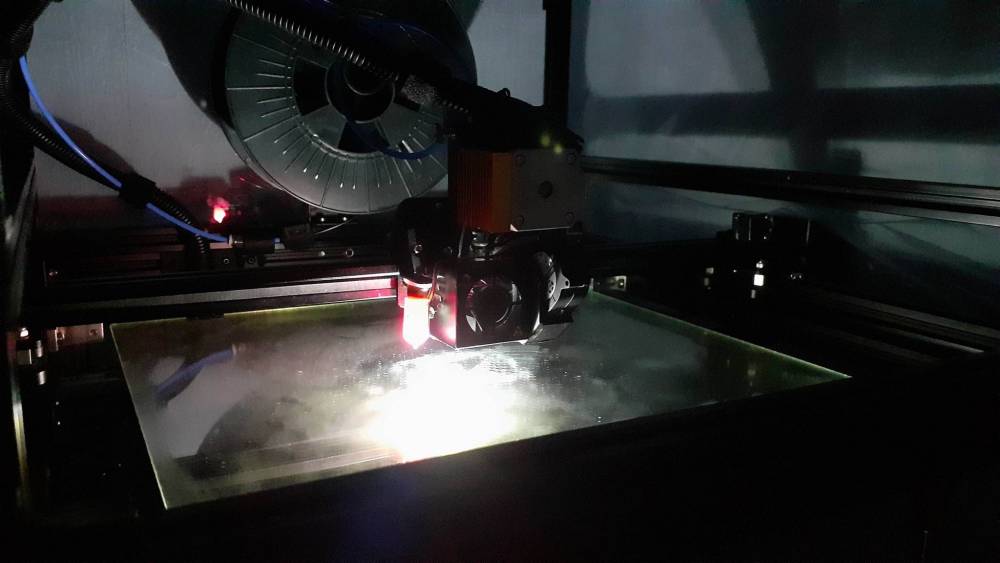

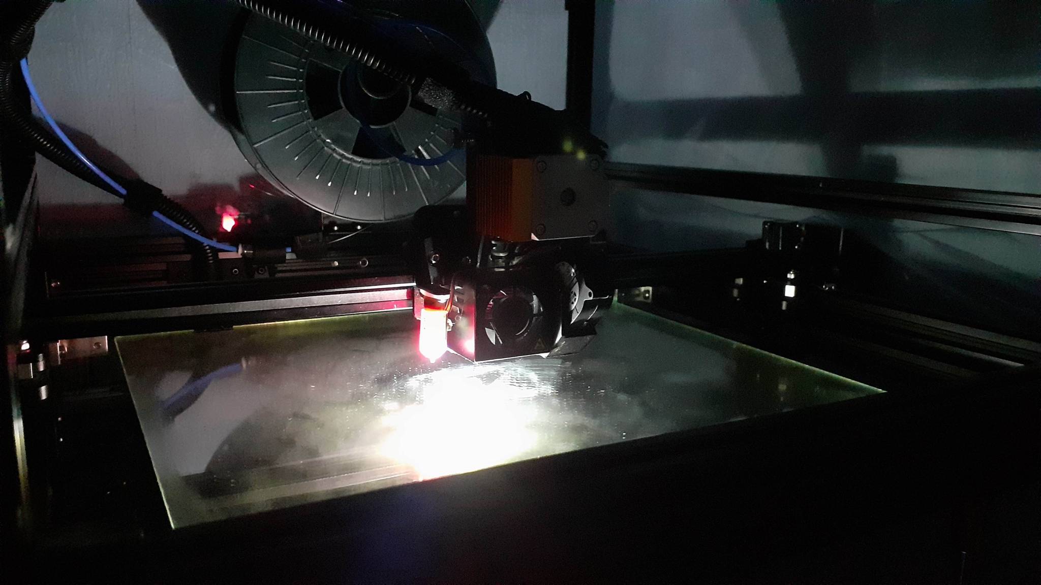

Concernant l'éclairage LED :
Voilà c'est monté !
2 Leds de 5V sont largement suffisantes pour apprécier la vue de l'impression
 A noter : J'installerai un interrupteur de contrôle de l'éclairage LED dans quelques temps...

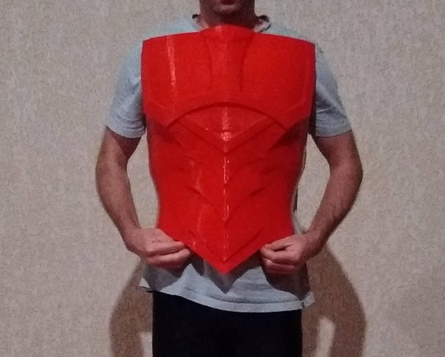

Révélation
Un "client" content de  la première partie de sa commande, ma envoyé cette photo :
151315868_ImpressionE5PlusBusteArmureSaintSeya.thumb.jpg.ae6d0ae2a45a73823760379b88ae7861.jpg
Questions :
A quelle série ou film appartient cette partie de l'armure ?
Et a quelle armure précisément appartient cette partie ? (là cela va être dur à deviner)
1er Indice : Armure de chevaliers qui ont bercés notre enfance de leurs combats cosmique et stellaire.
2e indice : Armure d'un ennemi des fonds marins.
PS : Oui ! C'est une commande à l'état "brut", c'est à lui de la peindre. Certains éléments de l'armure seront fabriqués et imprimés par lui.
Et... oui elle a été imprimé en plusieurs parties, qu'il a collé ensuite.
Et inutile de demander le fichier STL ! Il reste la propriété de cette personne (qui a acheté le fichier) !
Je m'éclate vraiment en ce moment à voir le résultat de certains impressions...
