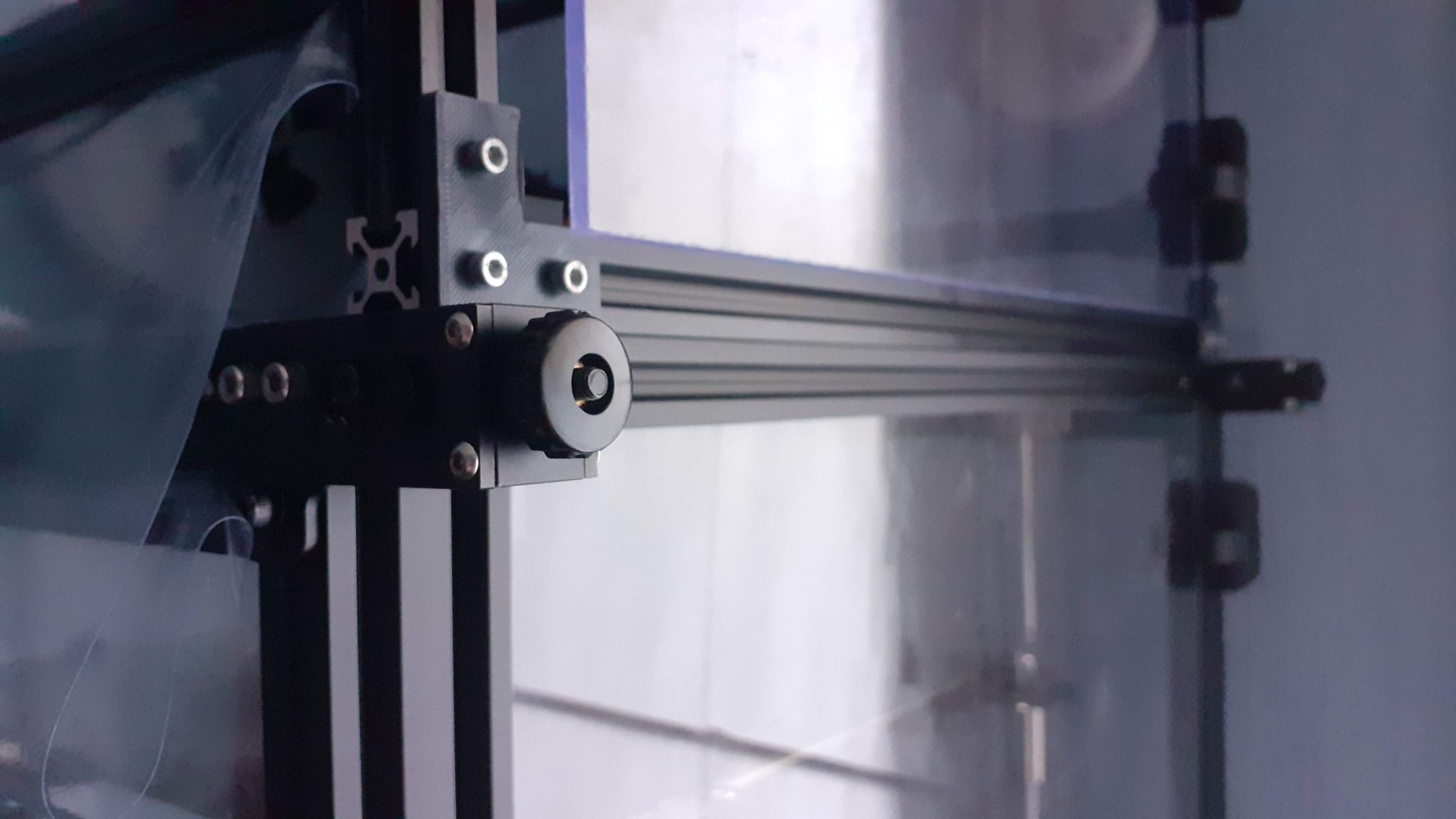

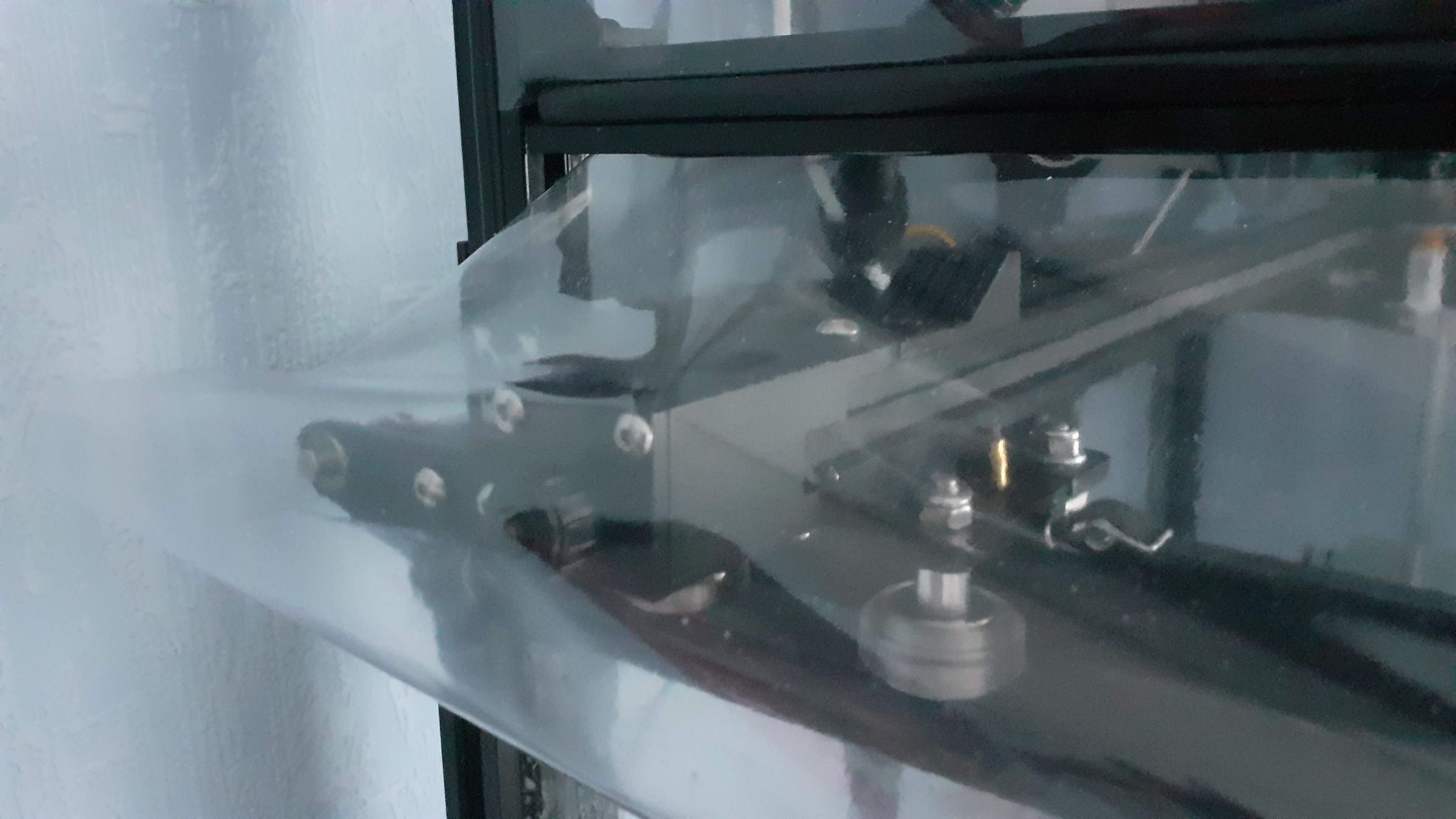

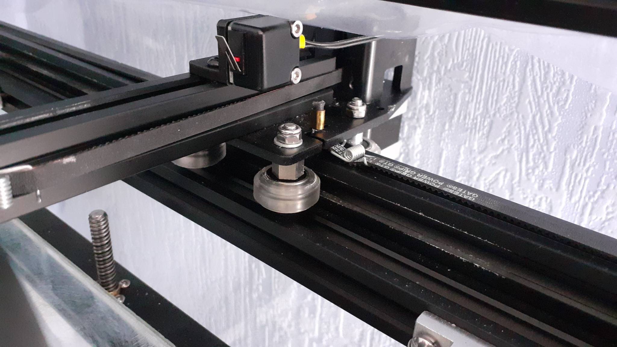

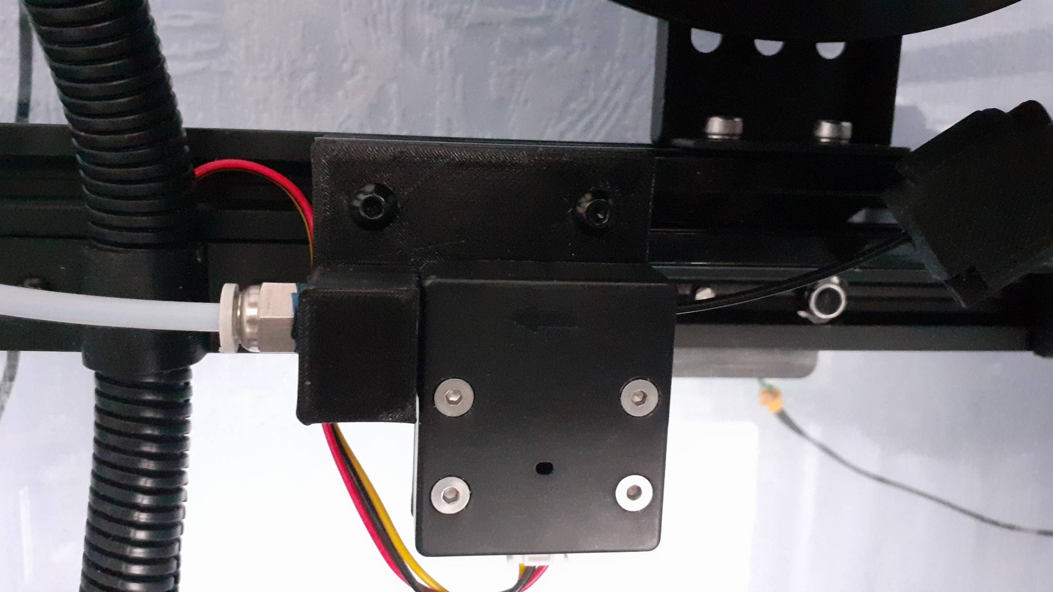

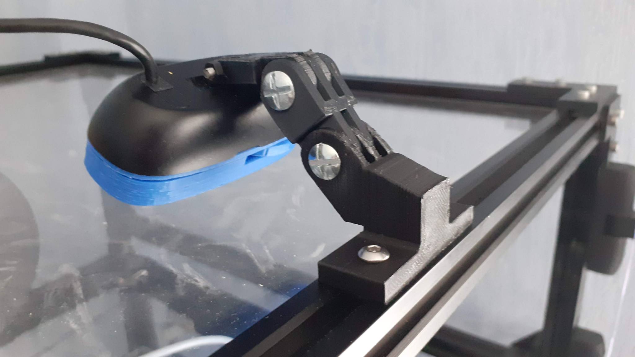

Bosco2509 Posté(e) Aout 31, 2020 Auteur Partager Posté(e) Aout 31, 2020 Retour sur quelques modifications faites (de la plus récente à la plus ancienne), il y a une vingtaines de jour : Installation de Roues en Polycarbonate Aux dernières nouvelles, ces roues grinceraient. Je verrai cela quand je serai de retour chez moi. Elles ont peut être besoin d'être lubrifié. PS : Je précise que sur 20 roues commandées (2 lot de 10), 2 roues sont abîmées (fendues). Mais cela me laisse assez de rechange. Installation du détecteur de fin de filament Rien d'extraordinaire... vu qu'il ne fait que son retour. J'avais modéliser un adaptateur pour l'installer... Au départ, je voulais le mettre par dessus l'extrudeur... mais en raison du couvercle, le filament faisait un dangereux coude à 90° à l'entrée du détecteur... qui bloquait le filament après quelques heures. Cette solution est plus pratique et moins problématique (hors de question de refaire un nouveau couvercle plus grand pour le détecteur, cela serait trop chère). La Webcam est installé en vu de dessus Installation d'une pince pour éviter à la bobine de se sauver Installation de ventilateurs SUNON. Alors là... j'ai dû soit avoir la poisse... soit je me suis trompé sur les ventilateurs... car je les avais installés... puis je les ai démontés pour remettre ceux d'origine, car vraiment trop bruyant. 65db à 1 mètre de distance, contre 48db à 1 mètre de distance pour ceux d'origine. Installation d'un adaptateur orientateur de flux d'air pour la hotend. J'ai juste installé ceci : https://www.thingiverse.com/thing:4580855 Cette petite pièce oriente le flux d'air du ventilo de 40mm sur le hotend, pour : 1. Eviter de projeter de l'air sur le bloc de chauffe. 2. Permet un meilleur refroidissement de la hotend. NB : Désolé pas de photos... une fois monté, il est quasiment invisible Et accessoirement, j'avais entre-aperçu des "fenêtres d'Octoprint" qui étaient personnalisées. Je me suis donc "personnaliser", ma fenêtre d'Octoprint : J'ai apportés des modifications à Cura et à certains réglages d'usine de l'imprimante : Pour faire en sorte que les cercles soient de vrais cercles, etc... J'essaierai de partager cela dès que possible. Après quoi... j'ai été hospitalisé... je n'ai pas pût faire plus de modifications. _______________________________________________________________________________________________________________________________________________________ La petite mésaventure de madame avec l'imprimante, pendant mon hospitalisation et avant son hospitalisation : Pendant une impression le câble d'alimentation (en 24v), branché au régulateur en 5V pour l'éclairage LED, s'est accidentellement débranché, puis est venu provoqué un "Arc électrique", avec le boitier. Les moteurs ont sautés et décallés la couche de l'impression en cours, en raison des Leds qui s'étaient décollés puis accrochés à un support d'impression puis l'imprimante continuait d'imprimer dans le vide. Heureusement, madame était juste à côté et à éteint l'imprimante, et rebranché l'imprimante, recollé les leds, puis à testé rapidement l'imprimante en relançant une impression test. D'après les infos que j'ai actuellement, l'imprimante n'aurait rien. Le câble s'était débranché, car les leds se sont décollés... et étaient venu s'accrocher sur l'un des supports de l'impression... c'est ce qui a provoqué que la couche en cours d'impression s'est alors décallé... et le fil a alors tiré sur le régulateur... qui s'est débranché, pour provoquer l'arc électrique. Voilà vous savez tout. Mais comme je viens de le dire : RAS ! Aucun soucis, l'imprimante fonctionne parfaitement aux nouvelles. Madame est donc une petite veinarde. (> faut qu'elle joue au loto, c'est pas possible d'avoir une chance pareille et de ne pas en profiter) PS : Cela serait arrivé à moi... je suis prêt à parier que l'électronique aurait pris chère... mais c'est madame (la chanceuse) donc il n'y a rien de HS. 3 Lien vers le commentaire Partager sur d’autres sites More sharing options...
