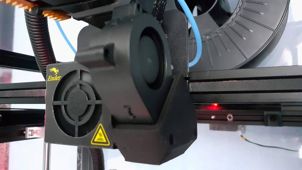

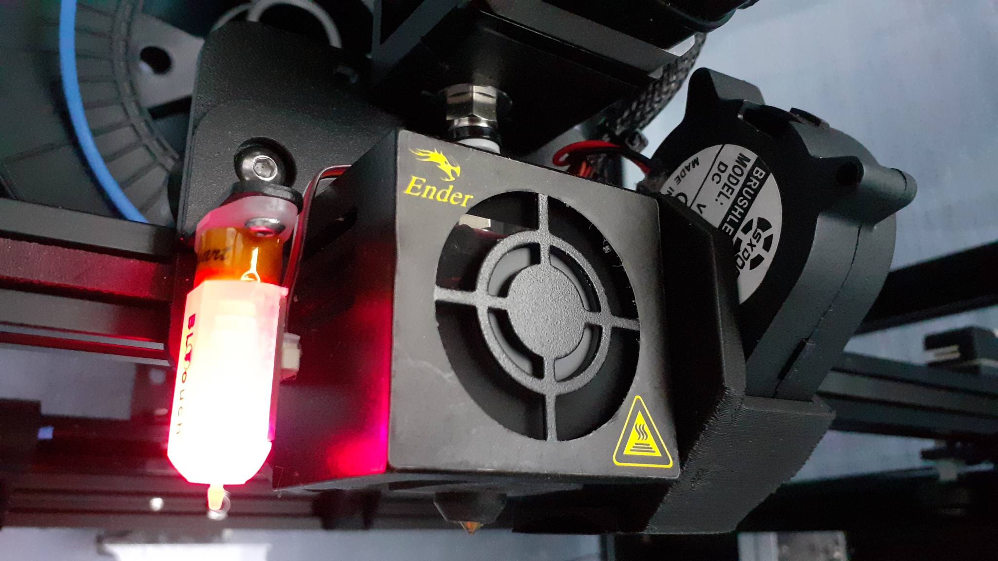

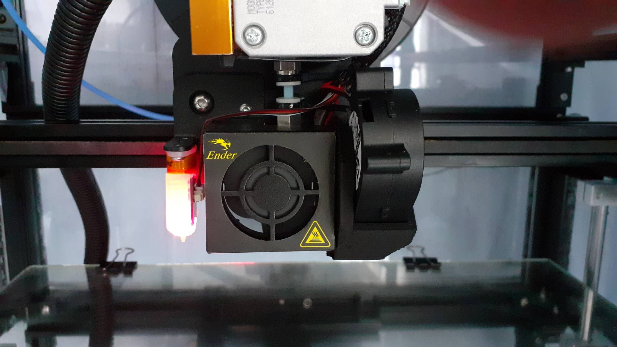

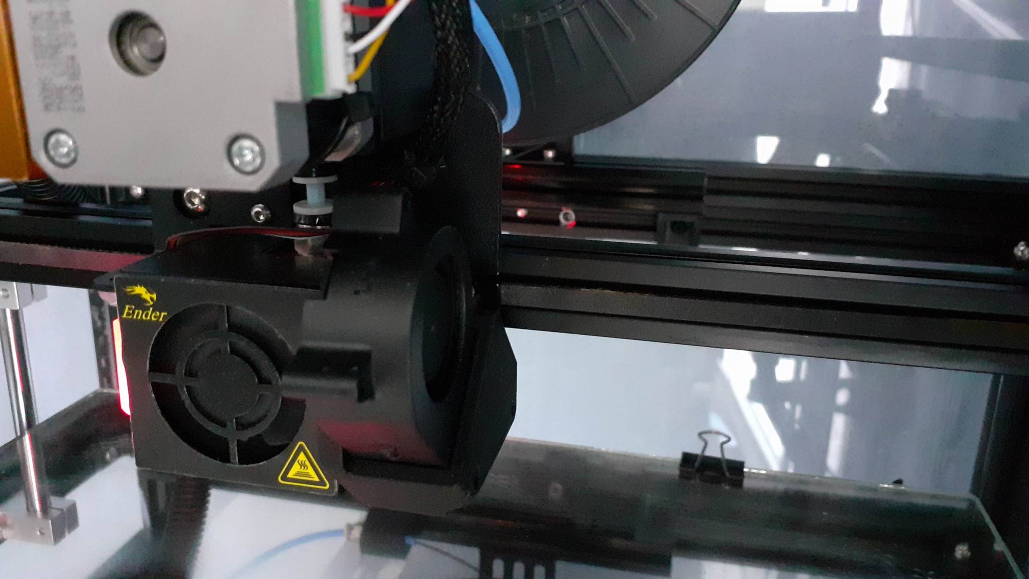

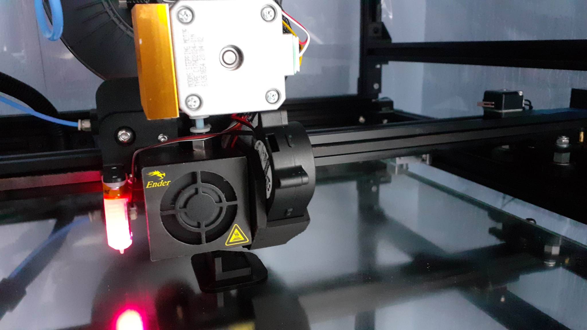

Le Fan Duct Barracuda est installé !
Pour ceux qui l'aurait remarqué : Oui ! il différent de celui d'hier... car au petit matin au moment de monté celui d'hier... j'ai remarqué 3 problèmes :

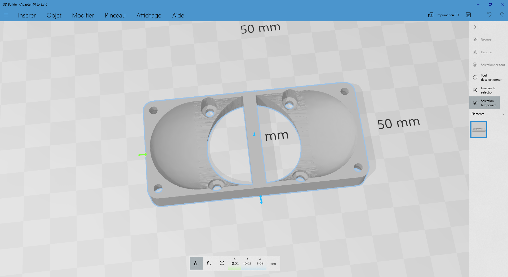

1. Encore trop bas ! > Il a fallût que je supprime les quelques millimètres qui empêchait à la buse de toucher le plateau.
2. Il était trop grand ! Il butait contre l'extrudeur et le moteur de l'extrudeur ! > Aux grands maux les grands remèdes ! J'ai coupé tout le superflux sur le modèle 3D !
3. La buse du fanduct touchait le bloc de chauffe ! > Là aussi j'ai coupé tout ce qui touchait.

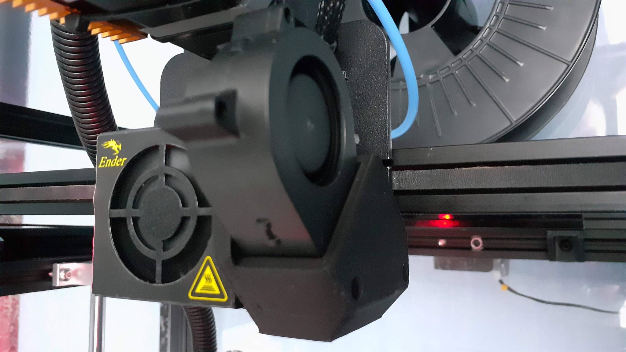

Il a ses avantages...  et ses inconvénients... qui sont :
1er avantage : Permet d'installer une turbine 4020 en 24V... et cela souffle beaucoup plus que la 4010 d'origine.  60% en refroidissement est désormais largement suffisant (voir même trop et déjà plus que les 100% de la turbine 4010 d'origine).
2e avantage : La buse de refroidissement est orienté avec une inclinaison de 30°... ce qui projette l'air juste sur la pointe de la buse et sur le modèle.
3e avantage : Se fixe simplement avec 2 des visseries M2 d'origine... le plus simplement du monde sur le support d'origine.
4e avantage : Modèle conçu par mes soins... et par conséquent nécessite aucun support à l'impression (sauf si vous voulez en mettre).
5e avantage : Etant donné qu'elle n'est pas sollicité à 100% est est relativement plus silencieuse que la 4010.
1er inconvénient : L'installation d'une turbine 4020 nécessitera 1 boulon M3 de 20mm et  1 écrou.
2e inconvénient : Souffle juste au dessus de la pointe de la buse... et plus précisémment à 0,4 mm au dessus. Le moindre décollement ou warping, et alors le fanduct viendra arracher ce qui dépasse.

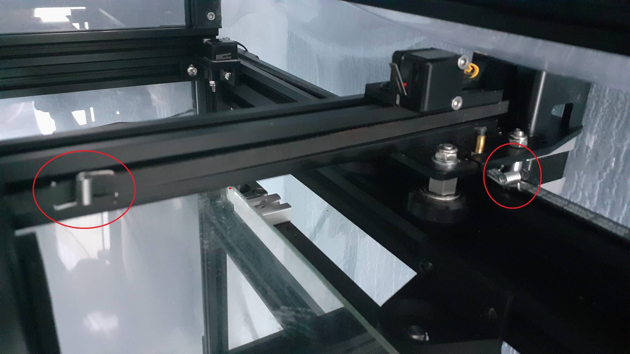

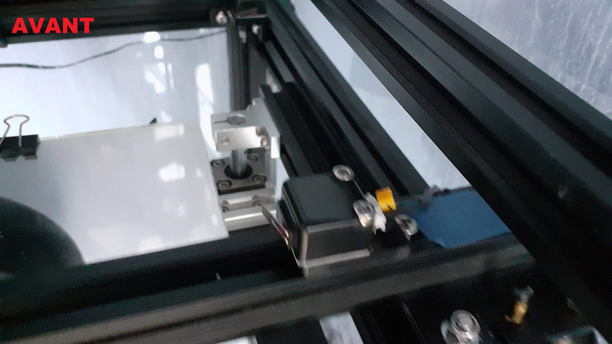

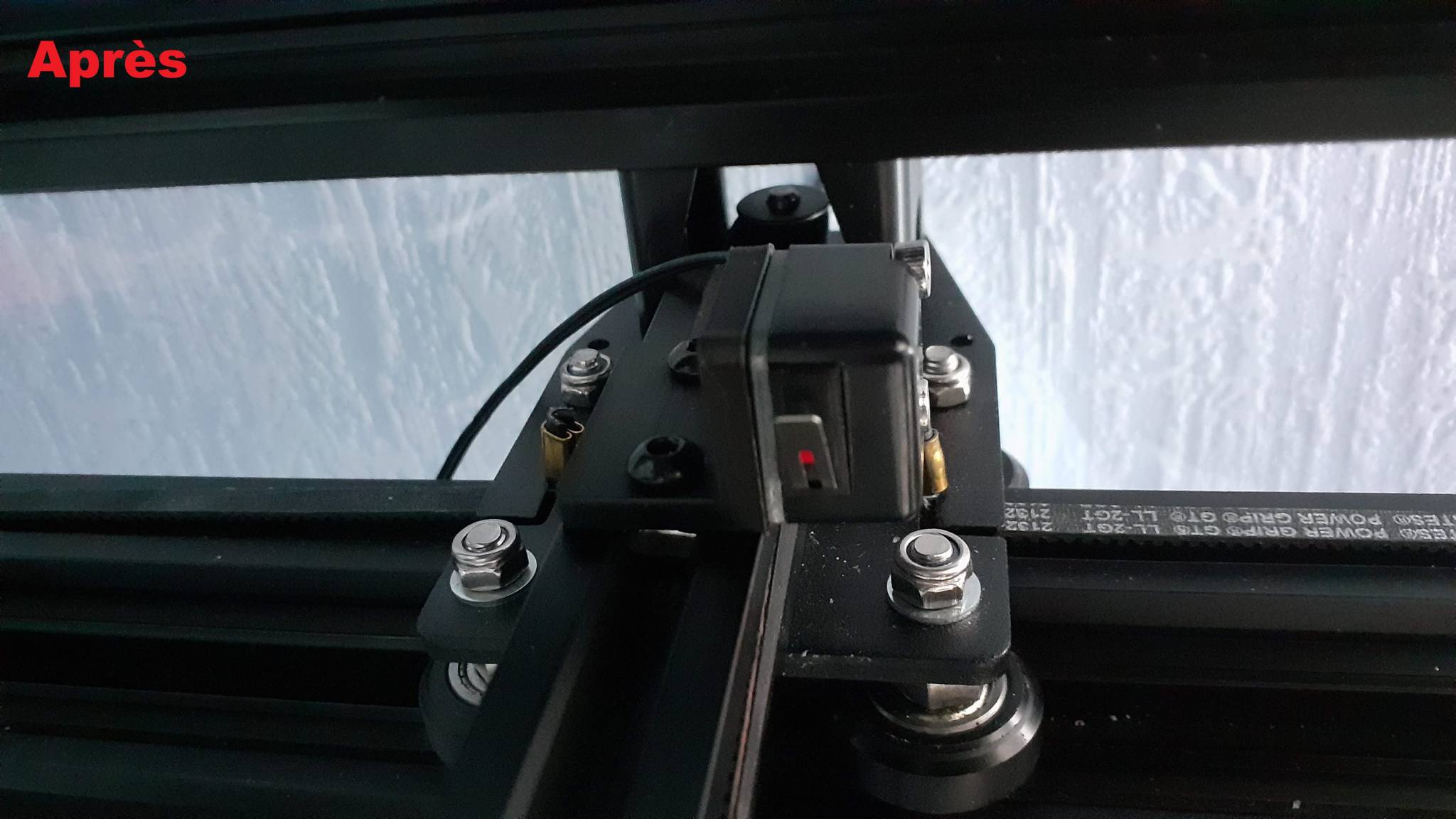

3e inconvénient (et le plus important) : Nécessite de décaller le Endstop (le fin de course) de l'axe X, 5mm vers la Gauche... car sinon le fan Duct viens buter dans le chariot avant que le fin de course soit enclenché. Ou autre possibilité... installer ce petit adaptateur.
Comme cela... ce n'est plus la roue du chariot qui enclenche la butée... mais le chariot lui même.
A noter : Cela décalle l'emplacement de la buse, qui est désormais 5mm plus à gauche comparé à avant. Mais on reste cependant sur le plateau. > Il est toutefois possible modifier cela dans le firmware par la suite.

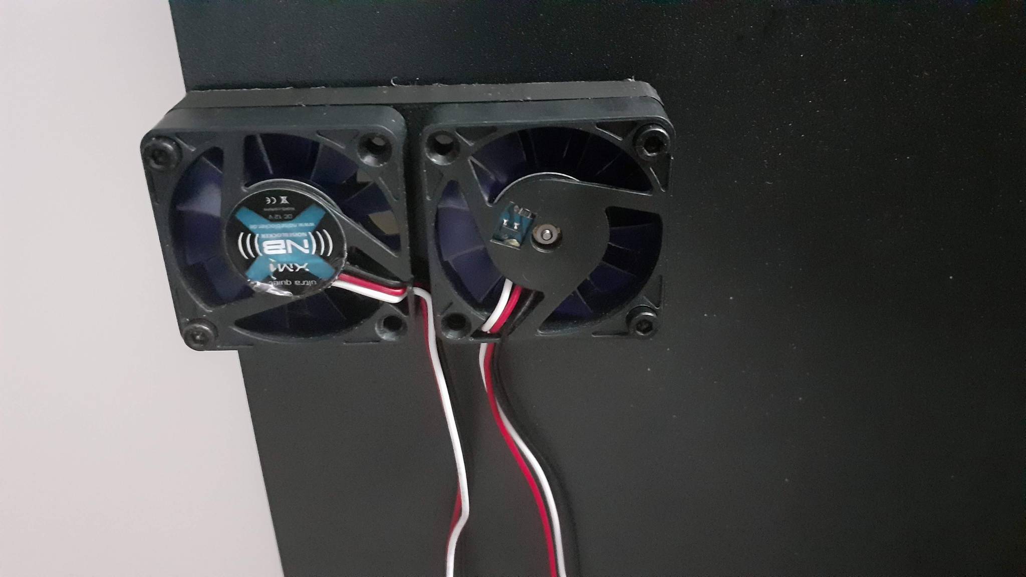

Le silence complet passera  par le remplacement des ventilos.

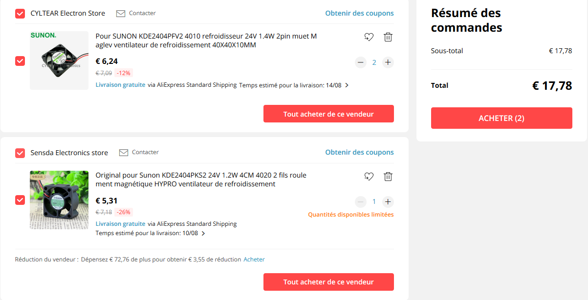

Pour donner suite à l'intervention de @Idealnight au sujet des ventilateurs SUNON :
J'ai été  à la "pêche aux infos", cela m'a été confirmé et on m'a recommandé  les SUNON (1 & 2) plus que les Noctua.
Pour faire court : Sunon = Plus efficace - Plus de débit d'air - Plus de refroidissement - Vraiment silencieux.
A l'inverse le Noctua 40x40x20 ne peut pas  être installé  en lieu et place de celui de l'alimentation m'a-t-on indiqué car trop large...
J'ai donc dans l'objectif très prochain de remplacer les 3 derniers ventilos "bruyants" de l'imprimante et de les remplacer par des Sunon.
Cela sera donc fait dans les semaines a venir.

J'ai aussi prit des Saumons sans savoir sur Aliexpress, ils semblaient de bonnes qualités, tu me rassures.
Des KDE2404PKV2 et EF50152B1-1C01C-A99, pas encore reçu.

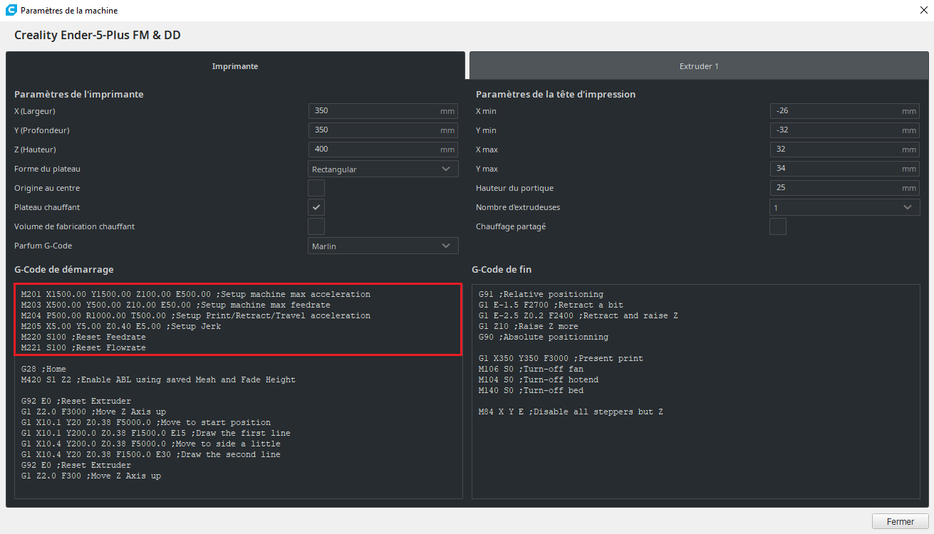

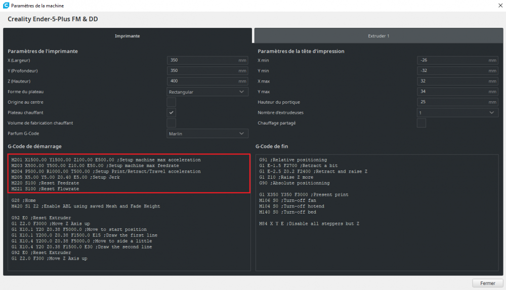

Je suis intéressé par l'extrusion direct mais, à mon niveau cela me fait un peu peur à gérer, firmware etc...
Il n'y a rien de bien compliqué en fait.
Il y a 2-3  choses à modifier c'est vrai... mais une fois qu'on a pigé la méthode cela se passe tranquille.
J'essaierai de récapituler (sous forme d'un mini tuto) ce qu'il faut faire pour installer un direct drive de ce modèle.
Le seul réglages que je qualifierai d'indispensable (attention opinion personnel), c'est l'augmentation des accélérations.
Sans quoi... voir les couches se décaler ou le moteur sauté des  pas... en raison du poids du kit sur l'axe... c'est vraiment chiant.
Ceci dit... j'avais aussi des points dur sur les axes X et Y... très vite résolu avec une bonne lubrification et un réglage "aux petits oignons" des excentriques sur les chariots.
Pour faire "la version courte", tu peut très facilement modifier les Accélérations et les Jerk dans Cura, dans le Gcode de démarrage, comme ceci :
Donc dans Cura... il y a 2 lignes à modifier (la ligne M201 et la ligne M205)... en modifiant les valeurs d'accélérations et des Jerk... le  tour est jouer...
Voilà... ce n'est pas plus compliqué que cela.
Pour ce qui est de l'extrudeur et modifier les "Steps/mm"... je l'ai fait en m'aidant d'Octoprint. J'ai entré les valeurs comme cela m'a été  expliqué... et ce fût réglé.

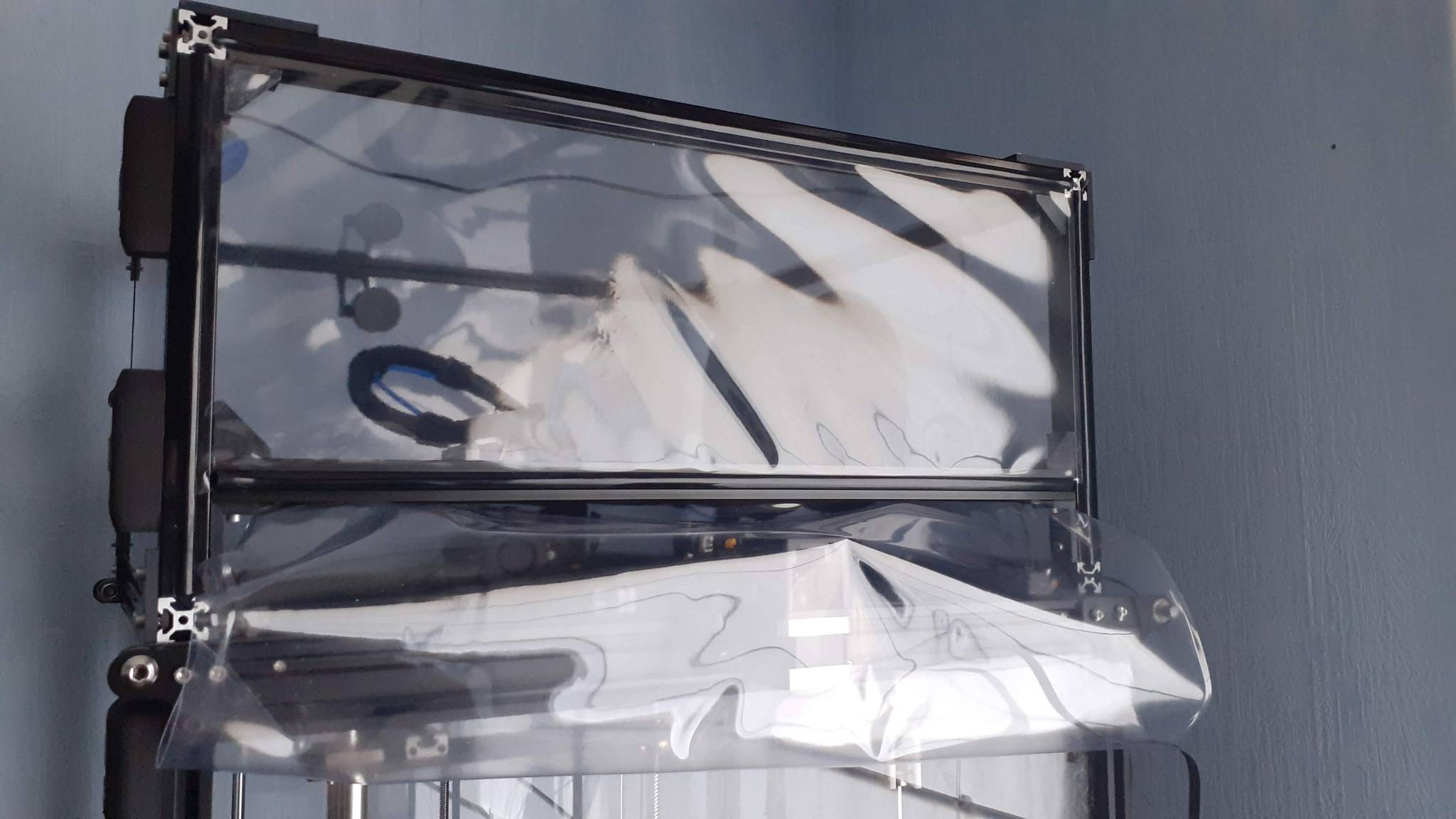

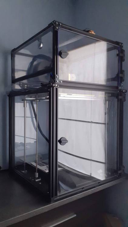

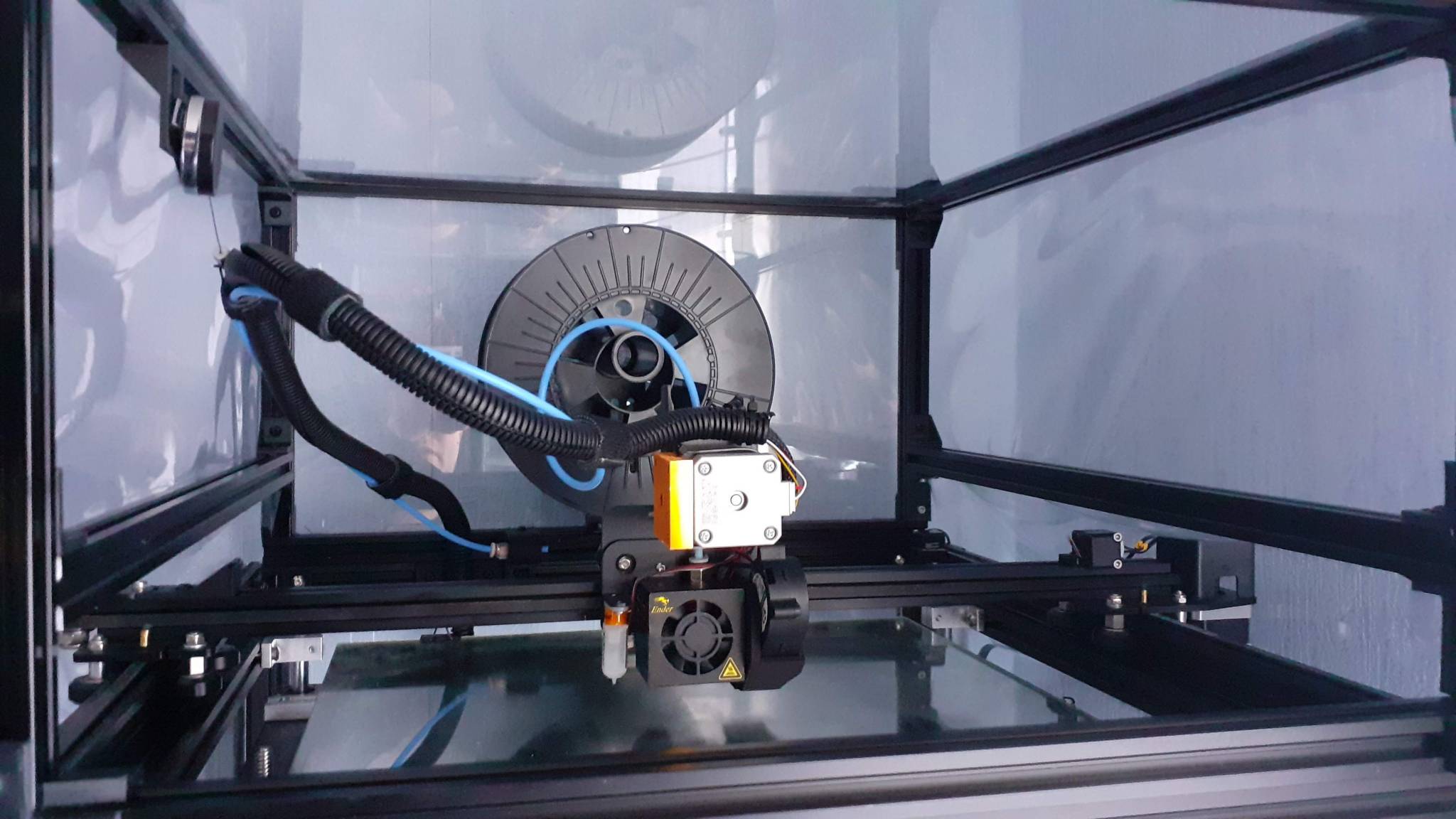

Retour de ce 22 Juillet 2020 :

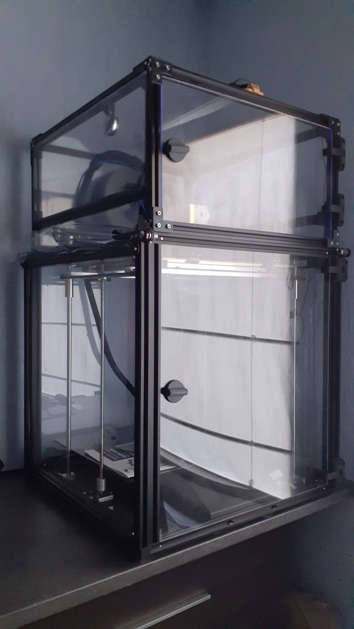

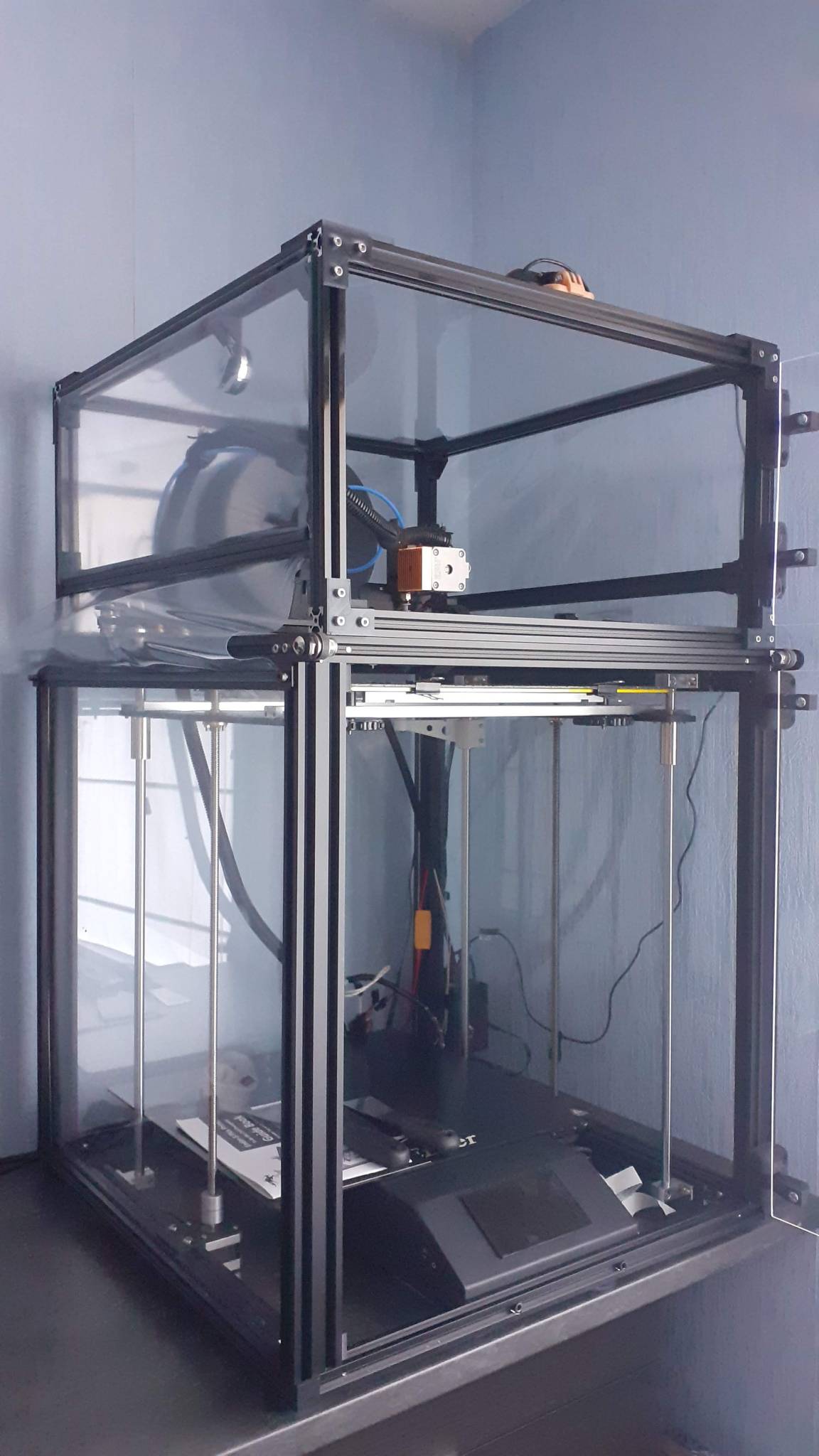

Cloisonnement de l'imprimante Terminé !
Voilà... c'est terminé !
Il a fallût plus de temps que prévu... mais le principal... c'est que c'est fini.
Si je viens à y toucher... ce ne sera que cosmétique.
Voilà le rendu final en photos :
Tout fermé cela donne cela !

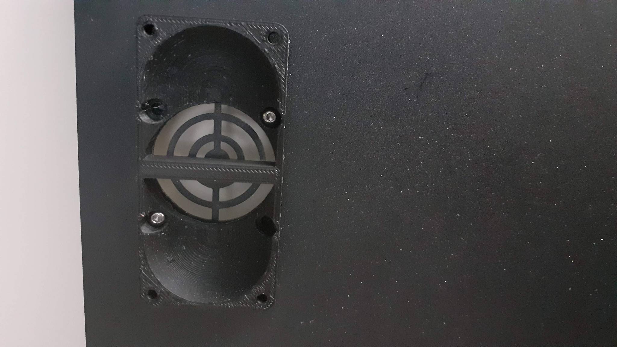

Cela rend bien je trouve... et c'est efficace pour maintenir la chaleur, et lutter contre les courants d'air.
Les 2 portes ouvertes... ce n'est pas du luxe que d'avoir 2 portes finalement.
Cela facilite grandement les interventions.
Le côté... avec le moteur de l'axe X... c'est pas très "joli" esthétiquement parlant (dans le coin cela ne se voit pas)... mais c'est efficace.
Cela  lutte contre les poussières et autres saletés de venir s’engouffrer dans l'imprimante... et cela  réduit les "courants d'air" tout en permettant de maintenir une température stable dans l'imprimante.
Vu de la porte supérieur :
Tout est accessible ! Et c'est bien là le principal.
A noter que la nouvelle ventilation se révèle bien plus efficace !

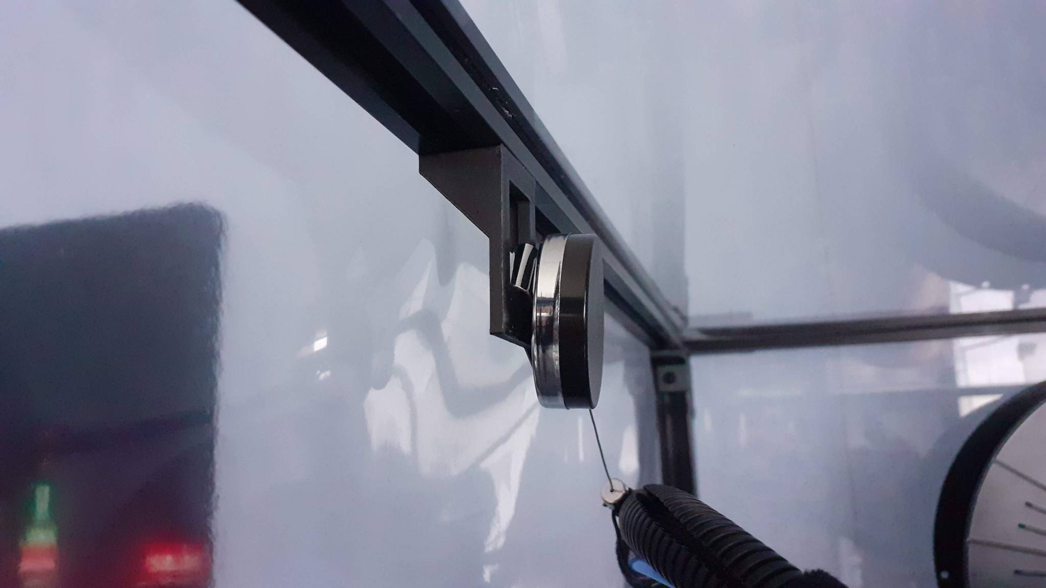

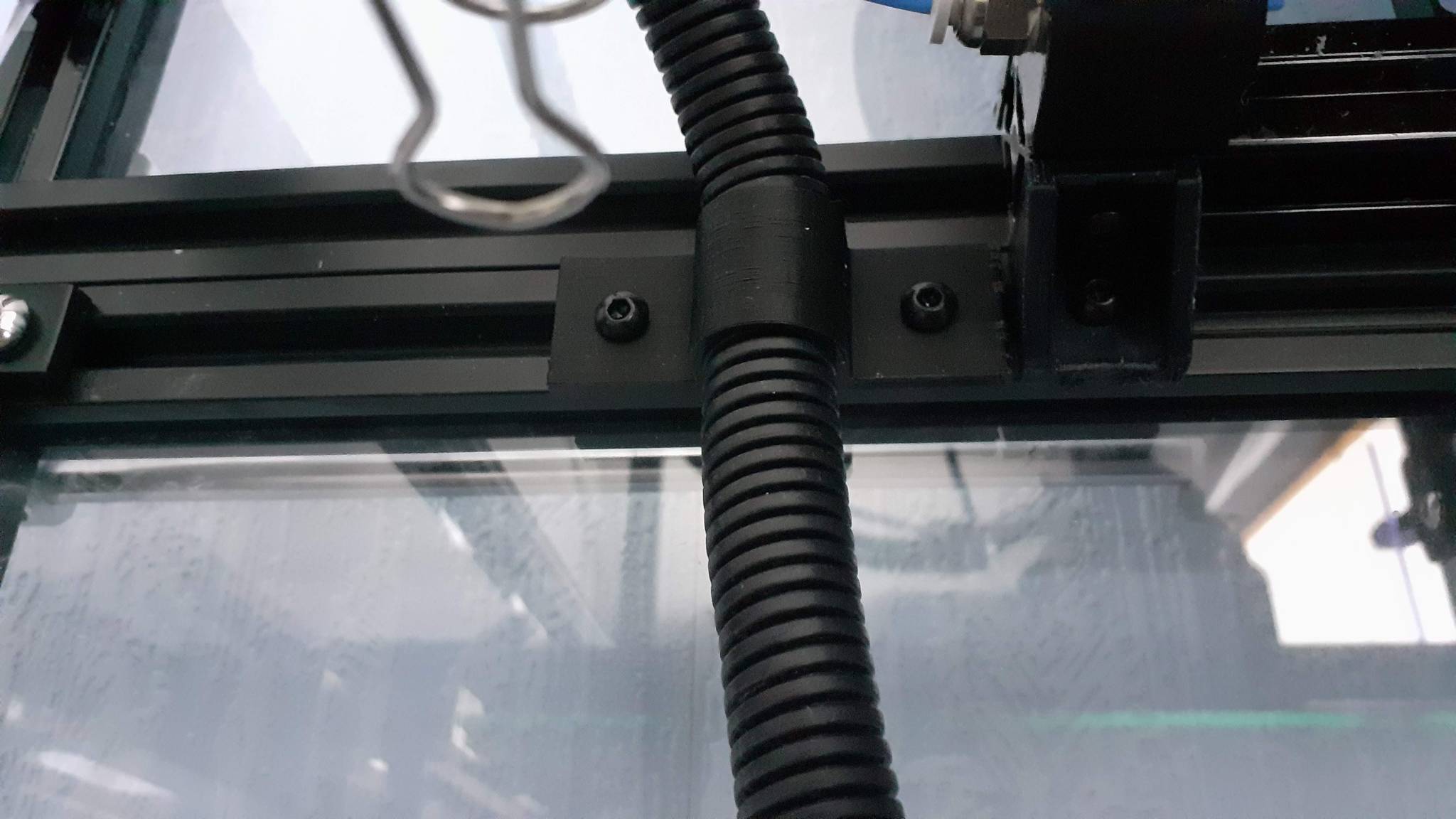

Cet attache câble... est une idée de génie !
Il facilite le câble management... en tout cas pour moi.

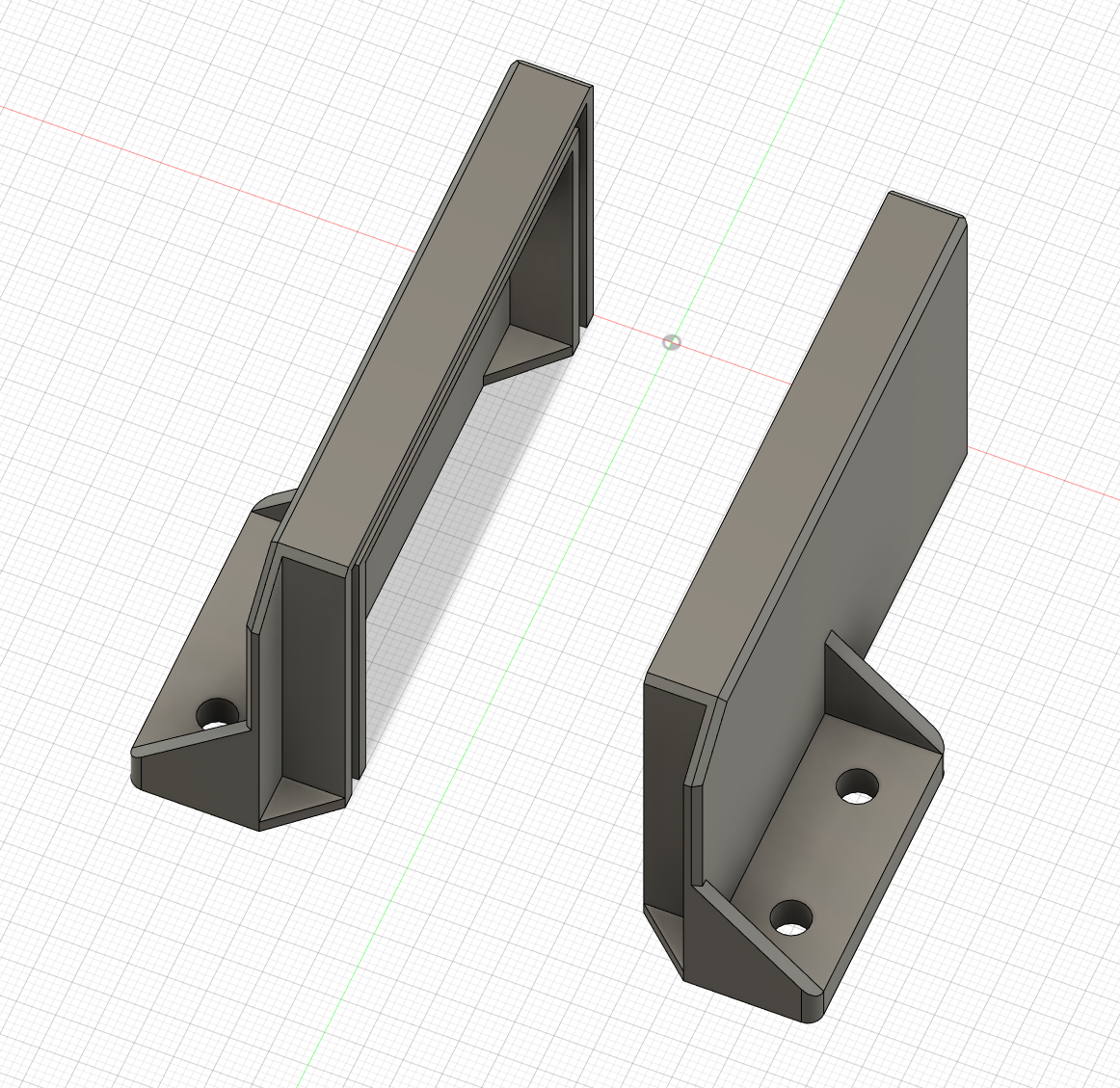

J'ai réalisé ce couvercle pour l'écran. Il se pose clipse simplement dessus.
Il est pratique... et surtout : Fini la lueur bleu visible depuis le couloir la nuit ! (Si vous saviez vu le nombre de moucherons qui venaient se coller devant la porte attiré par la lumière... 😱)
Et le tendeur du câble... 1 écrou + 1 boulon + 1 petite pièce à imprimé... franchement cela me facilite la vie, si vous saviez.

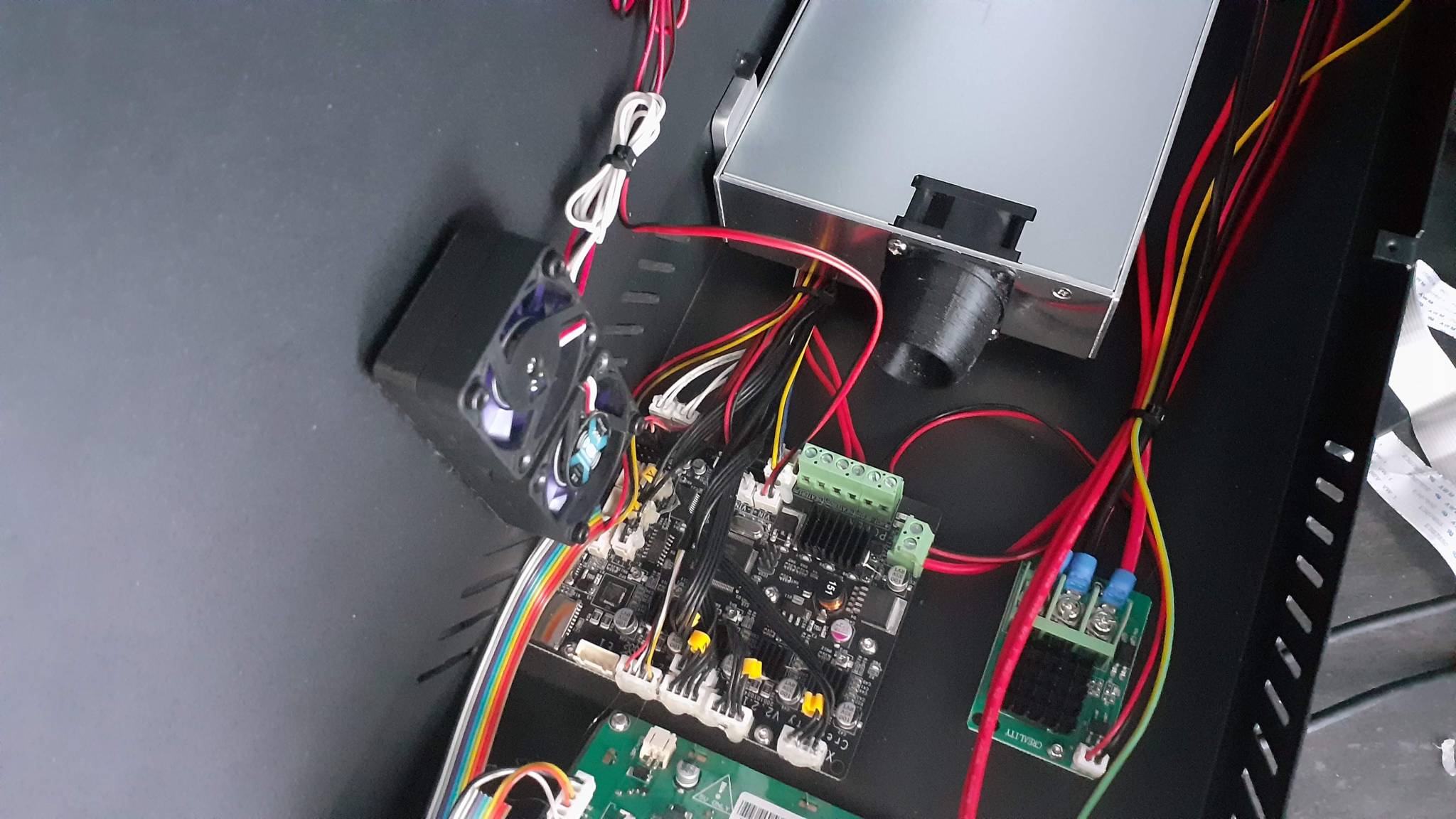

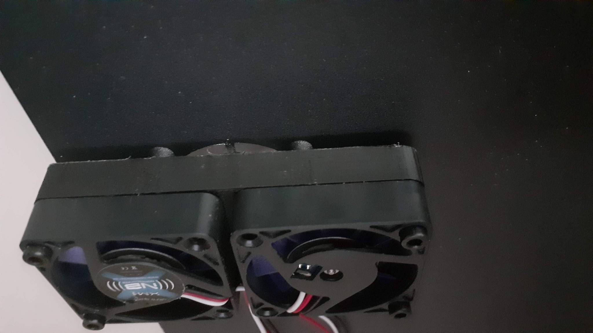

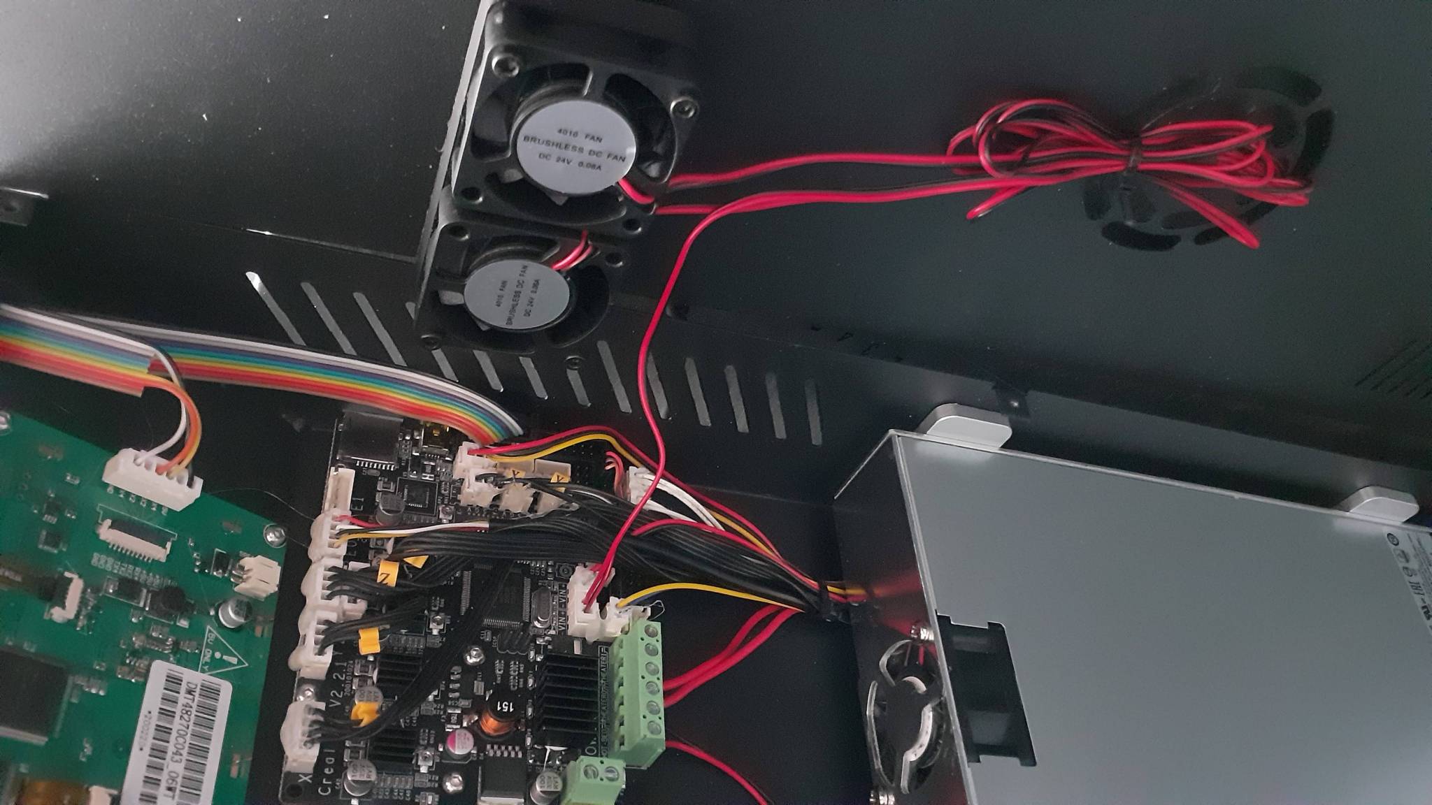

4. Remplacement de tout les ventilos > Cela ne sera pas du luxe finalement.
Tout ce qui a été installé précédemment sur les ventilos du boitier et de l'alimentation ne fait finalement plus aucun effet.
Le remplacement des ventilos sera donc au programme, pour les prochains améliorations.

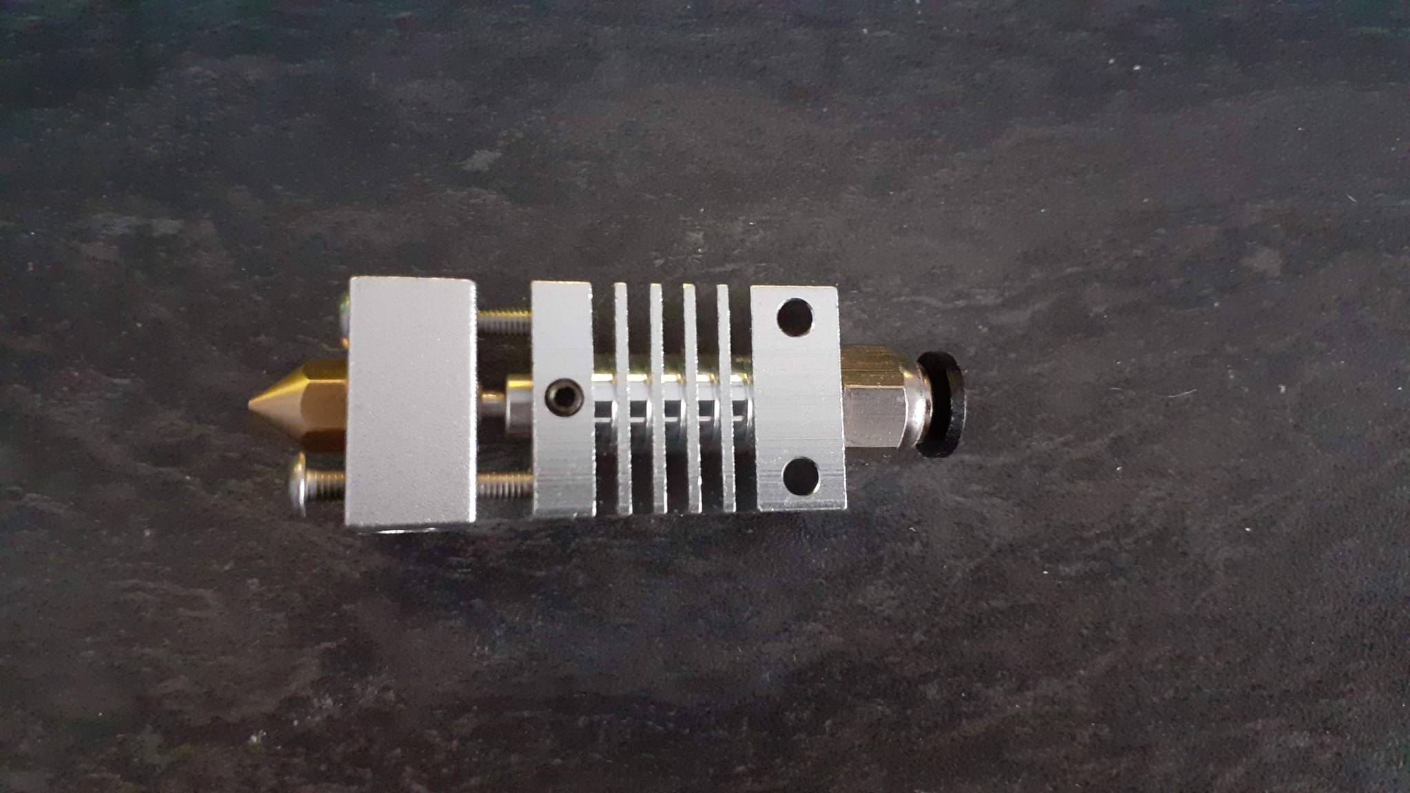

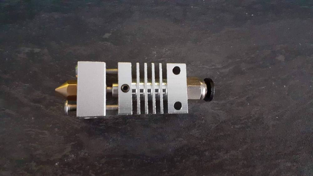

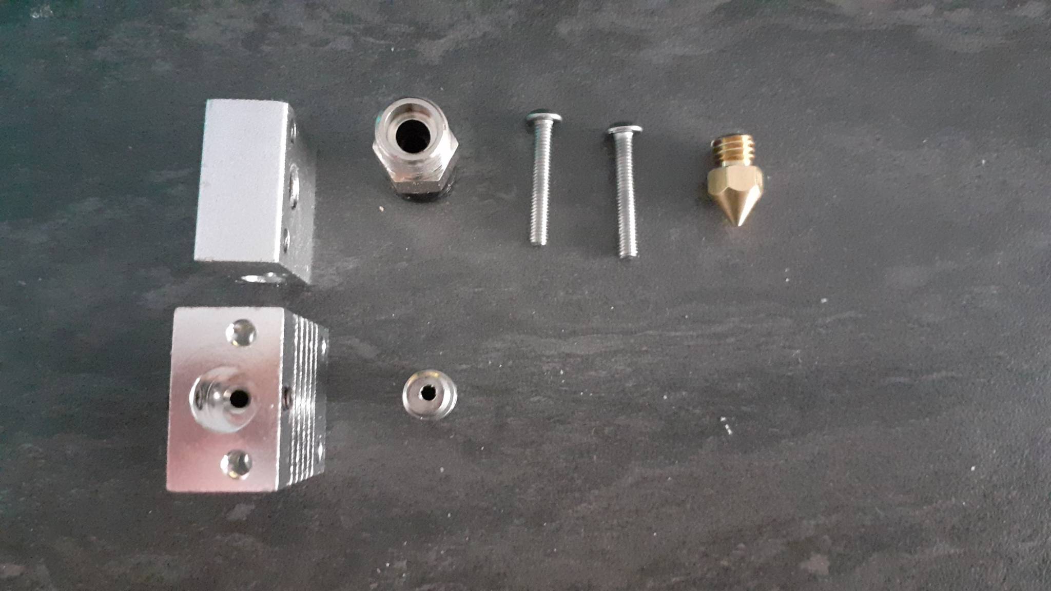

Pour la Hotend Full Metal :
On a pris "un minuscule risque" d'acheter celle-ci : https://fr.aliexpress.com/item/32951621998.html
Je commence à bien connaitre la boutique... et leur extrudeur est celui qui équipe la Ender... donc cette devrait être de la même qualité (en théorie).
Et puis... pour ce prix... on risque pas grand chose... (et les retours sur cette Hotend sont positifs alors pourquoi pas essayer)
Au niveau ventilateurs :
On pensait commandé  ceux là :
Le prix est correct pour 3 ventilos... donc... ils seront certainement commandé très prochainement.

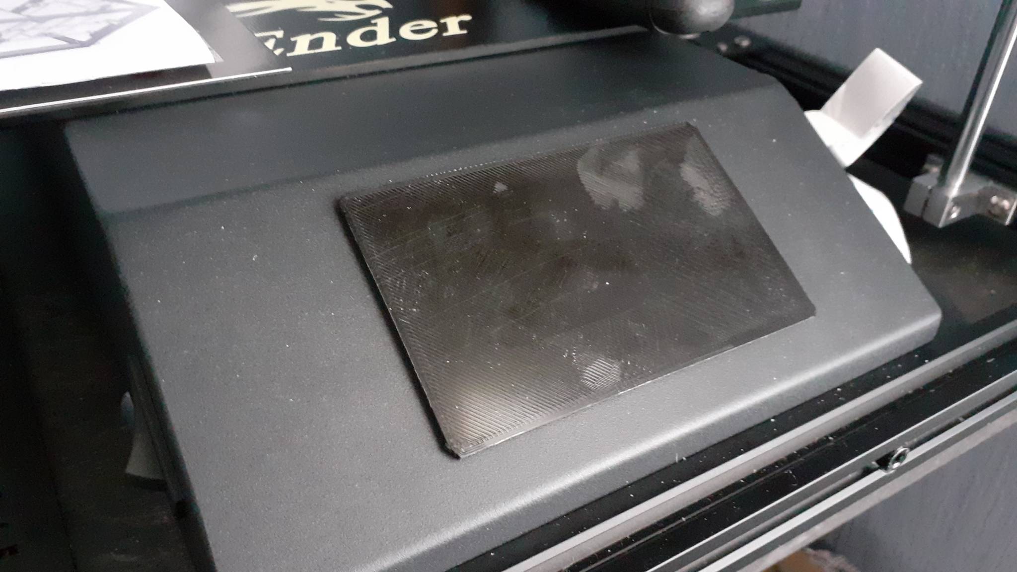

La chaleur du boitier de contrôle :
Alors... je vous partage la petite astuce... que j'applique sur la Ender :
Comme vous l'avez peut être remarqué... le "Superplate" ou "Verre d'impression" fournie avec l'imprimante est posé sur le boitier.
Il a 2 fonctions :
1. Il protège le boitier... des petits bouts de plastique qui tombent parfois d'en haut.
2. Il joue le rôle de Dissipateur thermique > il s'avère particulièrement efficace dans ce rôle.
Pour l'instant... il est seulement posé... mais j'envisage d'y coller  des "Double Face à Conduction Thermique" (de la pâte thermique autocollante quoi). Il devrait "en théorie" encore mieux remplir son rôle de dissipateur/radiateur.
En conséquence de la 2e, il provoque une 3e fonction : Chauffage du boitier. Par  la chaleur du boitier, cela chauffe le caisson en entier.
Alors... attention... ce n'est qu'un avis/observation que j'ai fait moi. J'ai pas été mesuré "scientifiquement"  pour prouver l'efficacité de cette fonction. Peut être que le boitier seul ferait aussi bien le travail.

Il y a 13 heures, Idealnight a dit :
Pour les ventilateurs le 4010 est celui que j'ai choisi en 2 exemplaires mais commandé en france (je privilégie la france tarif casi identique et livré en 48/72h ^^)
Je veut bien te croire que les commandés en France reviens au même prix, mais plus rapide.
Mais faut-il qu'ils soient en stock, au bon voltage et à la bonne dimension...
Trouver des 40x40x10 en 12V en France... aucun soucis.
Mais les mêmes en 24v... là, c'est quasi mission impossible.
Crois moi si je te dit que j'ai parcouru toutes les boutiques françaises dont j'ai connaissance, ayant des ventilateurs Sunon  référencés, et aucunes n'a les 40x40x10 en 24V.... ou alors en "Rupture" avec délai de 15 jours à 3 semaines d'approvisionnement. Autant les  commandés depuis la Chine avec de tel délai.
Si tu as un lien actif, vers une boutique les ayants en stock, je suis preneur.
PS : Je préfère les prendre en 24v, étant donné qu'il existe... cela m'évite d'installer un réducteur de tension.

Petite amélioration du 23 Juillet 2020 :
J'ai retrouvé au fond d'un tiroir des "Tendeurs de Courroie GT2", qui m'avaient été gracieusement laissé par le précédent propriétaire de la Delta (avec quelques autres pièces).
Je les ai donc monté sur la Ender :
J'en ai installé 1 sur chaque courroie... en tout total 3 (sur les 5 que je possède).
Je ne sais pas trop ce que cela va changer... mais je cours pas de grands risques.
Et puis... leur fonction première est de "tendre les courroies" non ?
Donc en théorie, ils devraient tendre les courroies par la simple tension du ressort.
Et  puis... ils ont rien coûté...
Et... si je vois que cela affecte en réduisant la qualité des impressions, je n'aurais qu'à les retirer.
NB : Ils n'ont pas été très simple à mettre... ils n'en n'ont pas l'air mais ils exercent une sacrée tension sur les courroies. Et il m'a fallût détendre complètement les courroies pour les installer.

J'ai une solution pour ton bourrelet:
C'est ce que j'ai prévu chez moi, en glissant des panneaux transparent dedans, ils viendront s'attacher sur le 2040 latéral gauche.
J'ai commencé des tests en ABS, Cela fonctionne mais, j'ai un petit souci avec l'axe Z.
Je dois utiliser l'ajustement manuel en cours d'impression et descendre la tête a chaque impression à -3.60 pour coller au plateau.
Donc, je perds 0.36mm dans ma hauteur (sur 20mm), cela va me gêner pour les pièces techniques et je n'ai pas envie d'utiliser un radeau.
Pourtant, je fais le calibrage du plateau avant. Je ne connais pas encore bien la machine ou alors se sont les steps à changer et c'est juste un hasard que cela corresponde 0.36mm.
Je perd aussi 0.1mm tous les 20mm en X et Y, je n'ai pas vu de réglage des steps dans l'interface, je suppose qu'il faut passer par l'USB pour y avoir  accès.
C'est probablement dans ce que tu m'as montré juste avant dans Cura en M203, cela y ressemble un peu en regardant ton image.
Modifié (le) par Loysy
Lien vers le commentaire
Partager sur d’autres sites
Il y a 9 heures, Loysy a dit :
Alors... en toute franchise... je n'ai pas "capté/compris" de quoi tu parlais au début... j'ai mis un moment à comprendre de quel "bourrelet" tu parlais...
Merci de proposition et de ton idée.
Mais cela restera comme cela.
Je ne souhaite pas finalement fermé complètement.
L'air chaud "en surplus" s'échappe par ces "bourrelets" ce qui n'est pas un mal en fin de compte.
C'est même une assurance qu'il ne fasse pas trop chaud sous le couvercle.
Je sais par expérience, que vouloir rendre "hermétique" est une fausse bonne idée.
Don cela restera comme c'est actuellement.
Mais merci quand même.

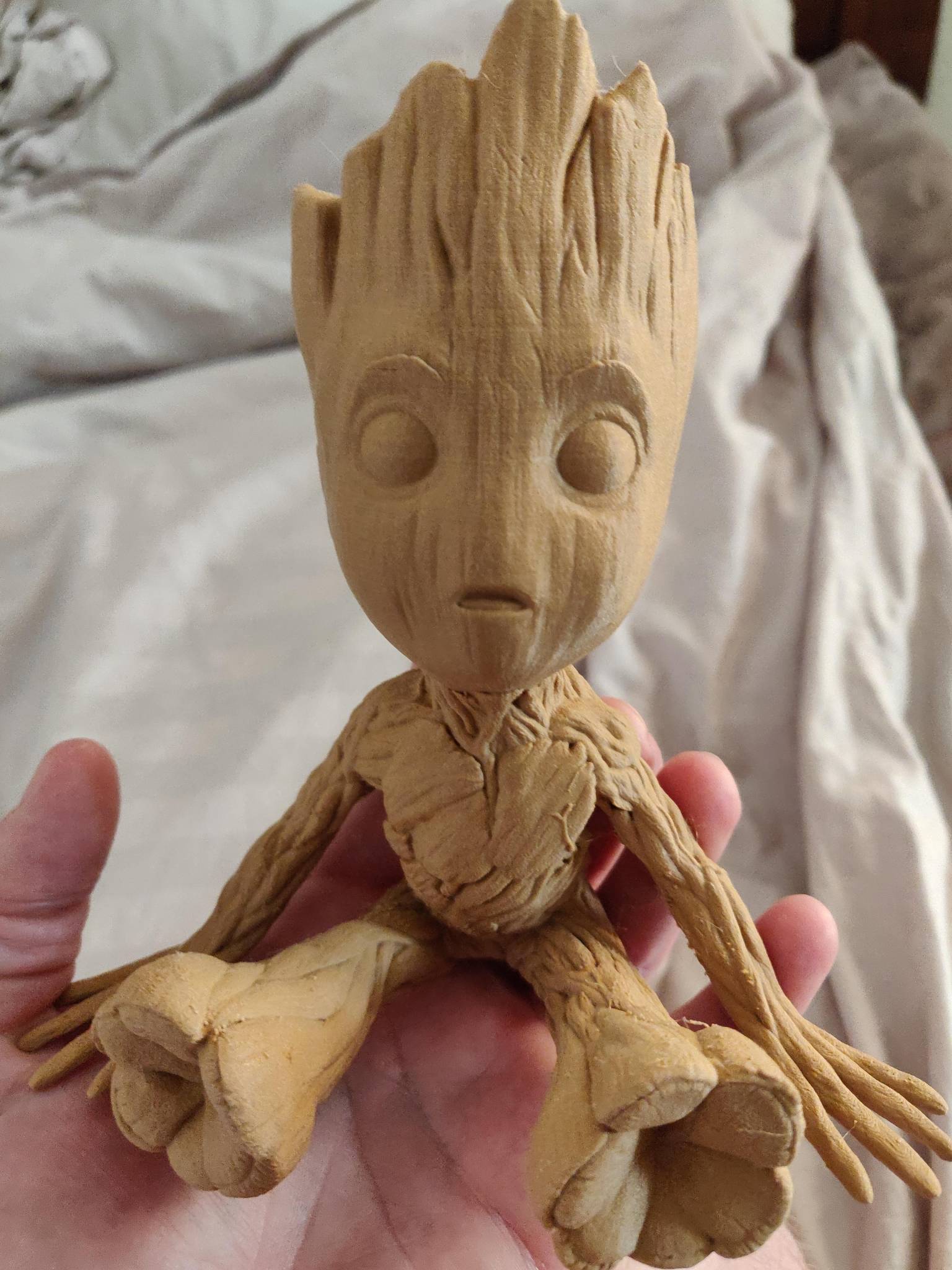

Retour de ce Dimanche 26 Juillet :
Eh bien... ce ne fût pas une mince affaire...

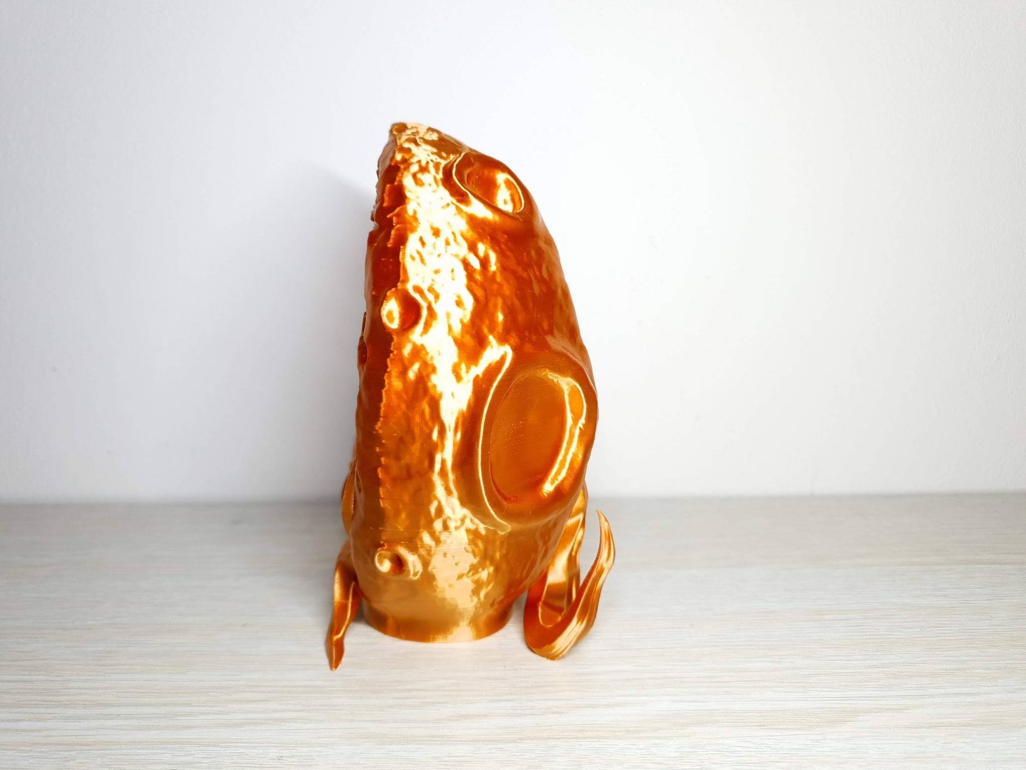

Souvenez-vous... dans les premiers jours j'avais tenté  d'imprimer un "Groot" avec du filament bois.
Et je vous l'avoue... j'ai eût toutes les peines du monde à l'imprimer...
9 Tentatives... oui rien que cela.
Le filament qui casse à l'entrée de l'extrudeur.
Le groot qui se décolle du plateau...
Le Groot "modèle  corrompût" qui foire pendant l'impression...
Puis "la coupure de courant de 2 heures qui me foire l'impression"...
etc...
Jusqu'à découvrir que ma bobine de bois de chez Ice Filament avait "pris l'humidité"... il a donc fallût que je fasse sécher la bobine...
Mais après avoir bataillé ferme... voilà le résultat :
N'est-il pas magnifique ?!
Bon...  ok ! Méa culpa... il n'est pas parfait !
Quelques soucis de rétractation ici et là (Madame m'a fait remarqué... qu'est-ce qu'elle devient exigeante ?!)... et oui... je l'ai fait en petit pour commencer.
Promis j'en ferai un autre rapidement... 😉

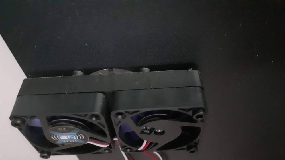

Maintenant... je vais m'attaquer à "tester" la mise en série de 2 ventilateurs Noiseblocker 12v, en lieu et place du ventilateur 24v du boitier.
Oui... car après un petit ménage... il y a 2 ventilateurs Noiseblocker 12v, qui sont réapparût d'un fond d'un tiroir.
Du coup... je me suis dit : 2 ventilateurs de 12V, cela doit être équivalent à un 1 de 24v.
Qui ne tente rien n'a rien.
Et puis... ces 2 Noiseblocker avait été initialement monté sur mon ancienne CR-10. Il devrait se monter à merveille... et accessoirement mieux faire le job que 1 seul ventilo.
Et comme dit le dictons : Qui ne tente rien n'a rien !

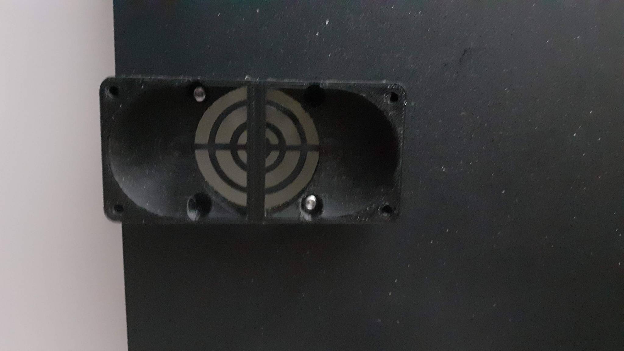

Pour les monter... j'ai modéliser ceci :
C'est juste un adaptateur 40mm en 2x40mm.
Je viens de lancer l'impression.
Je vous tient au courant de la suite une prochaine fois...
PS : Oui... je suis une  vrai girouette... alors que j'étais près à "commander" des ventilateurs Sunon, j'ai voulu regarder si il n'y avait pas une autre alternative.
Depuis que je suis, les forums imprimantes 3D , et que souvent le problème 12V/24V se pose pour  l'alim des ventilateurs, c'est ce que je m'étais dit : mettre en série. Par contre certains disent ne pas avoir pu les faire fonctionner. Tu les as donc cela ne coûtera rien d'essayer.
J'attends de voir ta manip de mise en série des 2 ventilateurs.
Bon dimanche
@mike3833, je vais te faire mon retour :
1. Montage de l'Adaptateur "1x40 vers 2x40"
Je l'ai d'abord installé dans le sens de la Profondeur... et puis je me suis posé la question : Il tiens en largeur ?
A noter... qu'il faut 2 vis M3 de 7mm maximum !
Heureusement... j'en avais 2 dans mon "bric à brac".
Ensuite... Montage en série de 2x Ventilateur Noiseblocker de 12V !
Jusque là... tout est OK !
Je rebranche l'imprimante... je l'allume... jusque là tout est OK !
Les ventilos tournent... un peu vite cependant... peut être trop vite pour ce que je connais de ces ventilos... nan ?!
Puis passez 5 minutes... "STOP ! Je coupe tout !"
Les ventilos... sont extrêmement chaud ! Ils étaient brûlant ! Et les 2 ventilos commençaient à sentir le plastique chaud
C'étaient vraiment pas bon signe là !
Par expérience passé... je sais qu'ils n'auraient pas tenu longtemps. Ils étaient clairement "sur-alimenté". Si ils crament alors qu'une impression est en cours... bonjour les dégâts.
Du coup... j'ai retiré les 2 ventilos de 12V... il faut pas les laisser !
Et puis... j'ai monté cet adaptateur... autant le laisser, vu qu'il est là ?! Nan ?!
2 Ventilos ? C'est mieux qu'un seul nan ?!
J'ai donc monté 2 ventilateurs de 24V au final :
Je met au défi un membre du forum de me dire :
Citation
2 ventilateurs pour refroidir l'électronique, c'est moins bien qu'un seul !
Et... cela va rester comme cela... le temps qu'il faudra... jusqu'à que je remplace par des Sunons.
C'est monté ! C'est testé ! Cela fonctionne ! Donc tout est bon !
Donc à noter : Mettre en série oui, à la condition que le  voltage correspond. Sinon il faut impérativement installer un régulateur de tension.
Voilà... tu as ta réponse @mike3833.
PS : J'ai des LM2596 (j'en ai 3)... il faut juste que j'imprime (ou modélise) un support pour le mettre dedans... et réessayer avec les Noiseblocker.

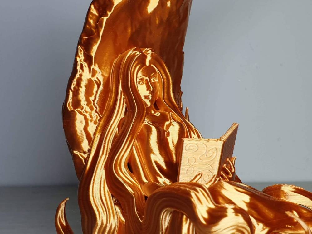

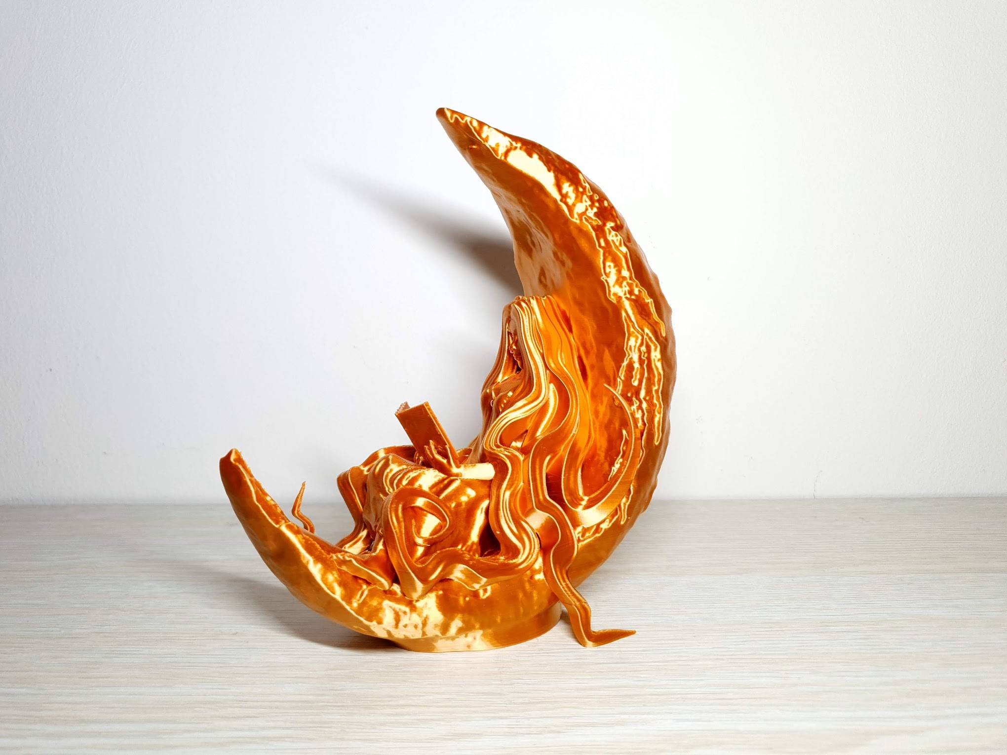

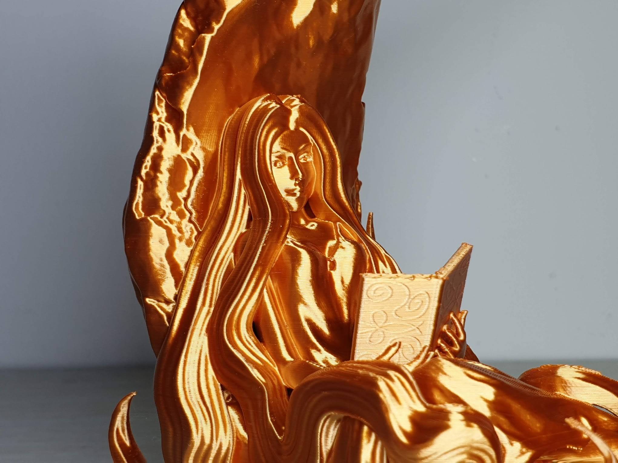

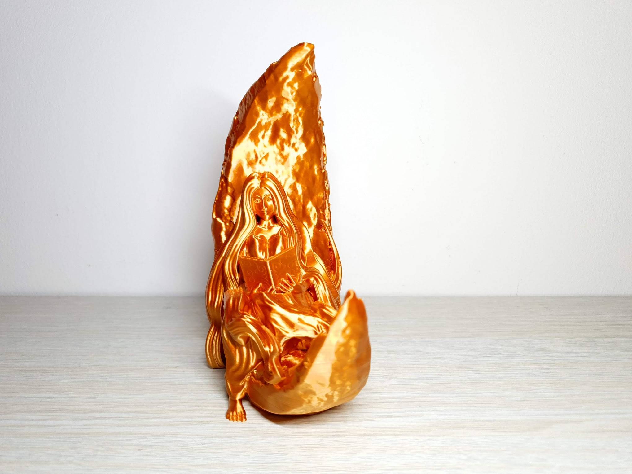

Rapide retour de ce 27 Juillet :
Alors... d'abord : Mes excuses... c'est un HS ! Car ces 20 dernière heures, c'est madame qui squattait l'imprimante (on est en "Full Mode Partage")... je n'ai donc pas avancé sur les améliorations... et je tenais à montrer l'une des plus belles impressions jamais imprimé jusqu'à ce jour :
[Mode HS ON]

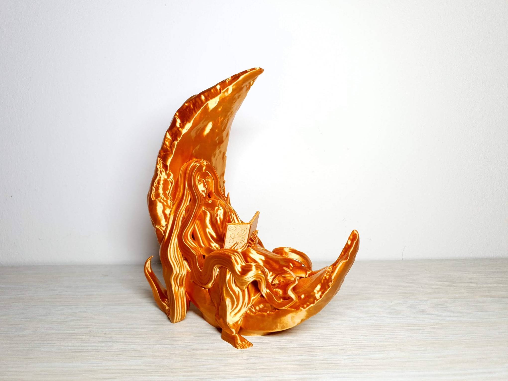

Impression d'un modèle 3D "payant" : Le Rêve de Lunael
Modèle 3D original : https://cults3d.com/fr/impression-3d/lunael-s-dream
(Modèle 3D payant > non je ne partagerais pas le fichier inutile de demander)
Matériau utilisé : Filament PLA Cuivre Eryone
Buse 220°C - Plateau 60°C - Vitesse 60mm/s - Qualité 0.2mm - Buse 0.4mm
Impression sans Bordure ni Support !
Par  contre... méa culpa... je me suis déjà fait frappé (Madame pas très contente)... en décollant l'impression... j'ai cassé une mèche de cheveux (si vous regardez bien les photos), je viens de la  recoller... mais si vous regarder avec un zoom... vous verrez la mèche cassé.
Tout cela... pour montrer... que l'imprimante fonctionne à merveille... que la qualité des impressions sont propres... et que votre serviteur à très bien réglé l'imprimante.
Et accessoirement a été un bon prof envers son épouse... mais ce n'est qu'un détail...
[Mode HS OFF]

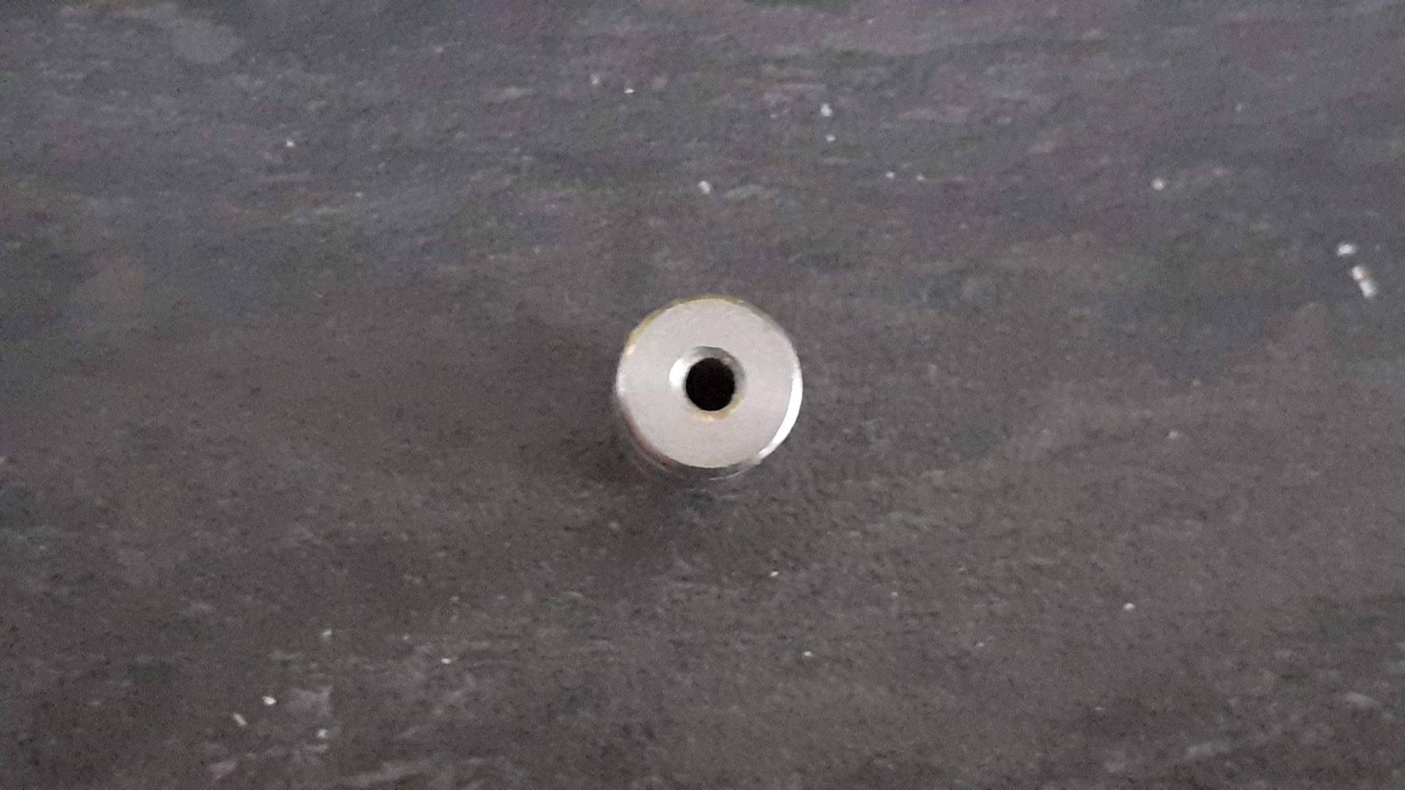

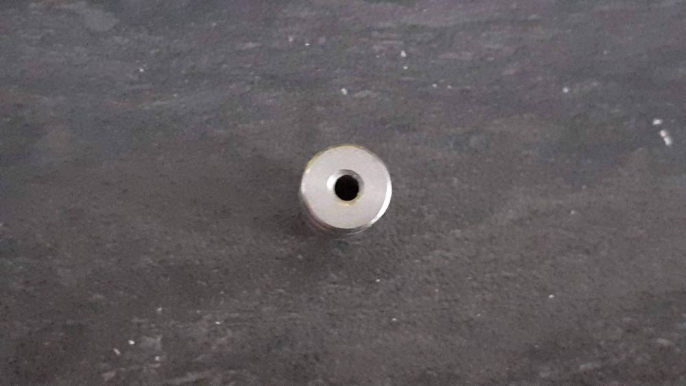

Rapide retour de ce 28 Juillet 2020 :
La Hotend Full Metal est Arrivé ! Mais NON ! Elle ne sera pas monté !
J'ai une bonne nouvelle et une mauvaise nouvelle :
La Bonne nouvelle j'ai reçu la Hotend Full Metal !
Elle est joli... mais à y regarder de près...

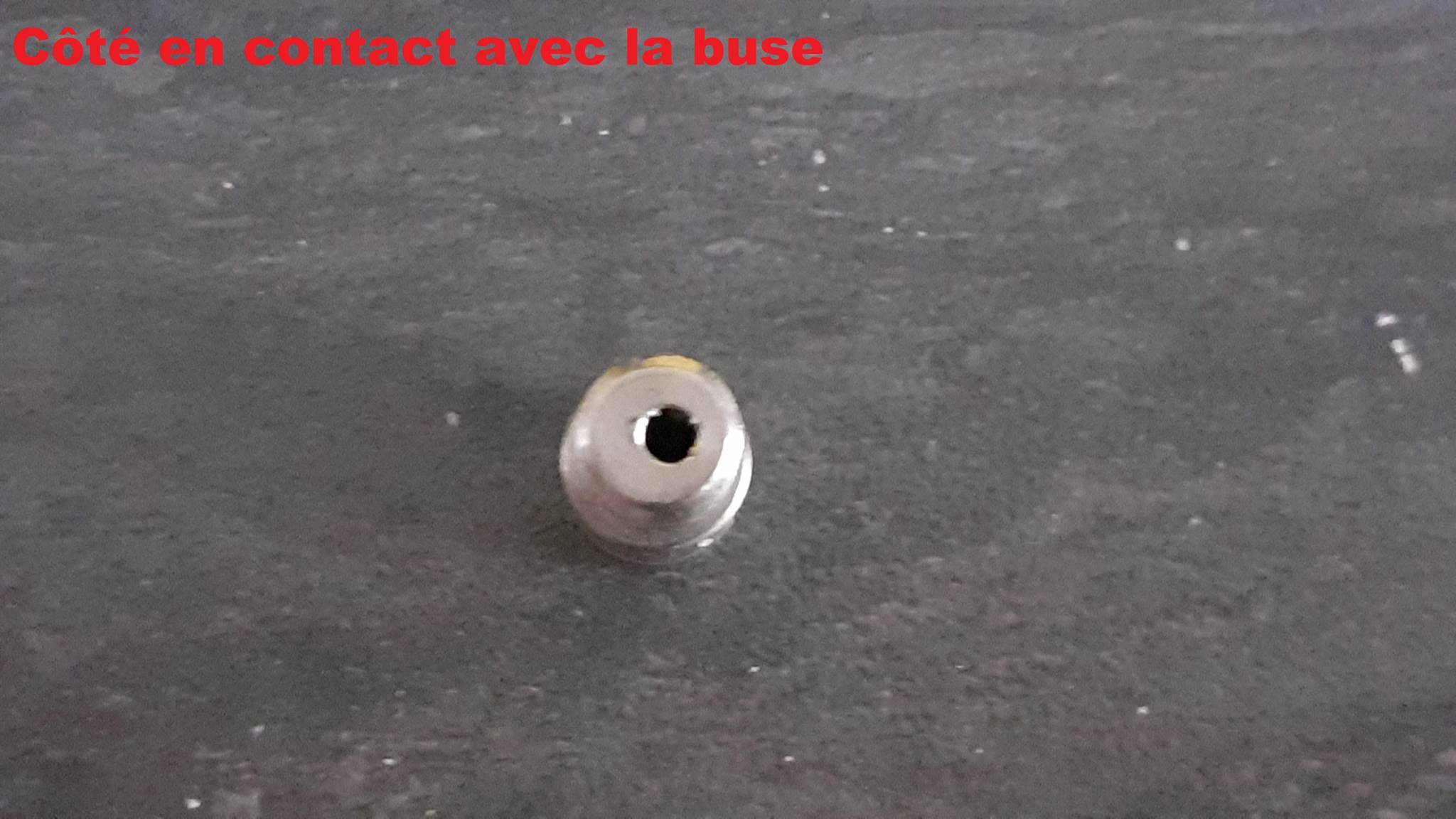

Mais la mauvaise nouvelle... si vous avez bien regarder les photos... la qualité est pourri ! Il y a 2 gros problèmes sur cette Hotend !
Vous avez vu les 2 problèmes ?
1. Ce que je vais appeler le "Heatbreak" est très mal fini. 😡
J'ai passé à l'endoscope... l'intérieur n'est pas poli... il y a des restes d'aluminium... et il a été percé de travers.
Même pas besoin de le monter et de  le tester pour s'avoir d'avance que cela va soit fuire... soit se boucher... enfin bref... ne pas fonctionner.
2. L'ensemble ne peut même pas se monter. 😡
L'un des 2 boulons/vis ne rentre pas... vu que le trou ne tombe pas en face.
Et j'ai brièvement tenté de passé le filament à la main... il coince... cela se confirme > Il est mal usiné.
Fort heureusement... au vu du prix investit... je me disais d'avance que je ne risquais rien... mais cela fait tout de même 5,52€... qui va finir à la benne.
Je vais garder les pièces qui peuvent éventuellement resservir... le reste (surtout le Heatbreak)...  c'est poubelle.
Je ne prendrais pas le risque de monter cela sur l'imprimante.
Je vais voir avec Madame, ce qu'elle en pense... réfléchir à une autre hotend "Full Metal" qu'on serait susceptible d'acheter pour essayer.
Sinon... on restera avec le tube en Teflon jusqu'à la buse... cela fonctionne à merveille comme cela.
PS : Désolé pour la boutique TwoTrees mais là... ils vont gagnés un avis négatif... je sais que ce n'est sûrement pas leur faute... mais le fabricant de cette daube... mais il ferait bien de vérifier la qualité de leur produit.
