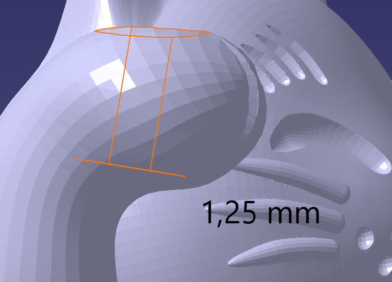

gerardm Posté(e) Aout 23, 2020 Posté(e) Aout 23, 2020 Bonjour, Sur le dessin 3d ça ne transperce pas. Ci joint les dimensions "estimées" de matière restante pour les pattes. Si tu veux que je mette plus de matière dit le moi et de combien de mm.

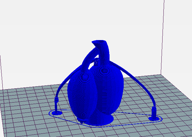

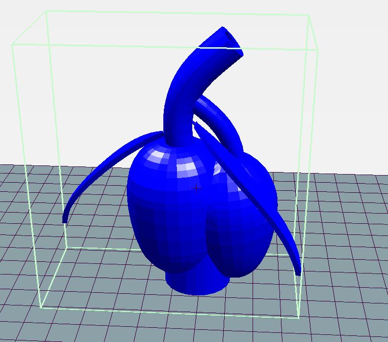

moi51 Posté(e) Septembre 7, 2020 Auteur Posté(e) Septembre 7, 2020 Bonjour Gérard, Comment vas tu ? J'ai imprimé la bouteille et ce qui va avec mais le résultat est pas génial pour le verseur et aussi le bouchon de verseur. Comment me conseilles tu de les imprimer ? Avec supports ? Sans ? Et dans quelle position ? Stp Pour ce qui est de la bouteille en elle même, c'est très bien ! Merci d'avance
gerardm Posté(e) Septembre 7, 2020 Posté(e) Septembre 7, 2020 (modifié) Comme tout le monde je me cache du virus. Du moins j'essaye Pour tes impressions je ne suis pas un expert. Pour le verseur: avec des supports pour les feuilles qui sont en porte à faux et à l'intérieur du bouchon en bas Pour le bouchon je mettrai la pièce comme çà: Avec des supports juste dans la partie basse intérieure. Modifié (le) Septembre 7, 2020 par gerardm
moi51 Posté(e) Septembre 7, 2020 Auteur Posté(e) Septembre 7, 2020 mais comment choisir où mettre les supports ? J'utilise cura !
gerardm Posté(e) Septembre 7, 2020 Posté(e) Septembre 7, 2020 Je n'utilise pas cura. Dans Repetier j'ai essayé de trancher avec curaengine et je n'ai pas de support sous les feuilles, mais sous le filetage ils y sont. Mes paramètres ne doivent pas être bons. Toujours dans Repetier avec le trancheur slic3r j'ai bien les supports. Remarques: - Je coche activer les supports. - <Les photos précédentes de tranchage étaient avec le trancheur Prusaslicer

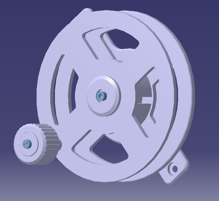

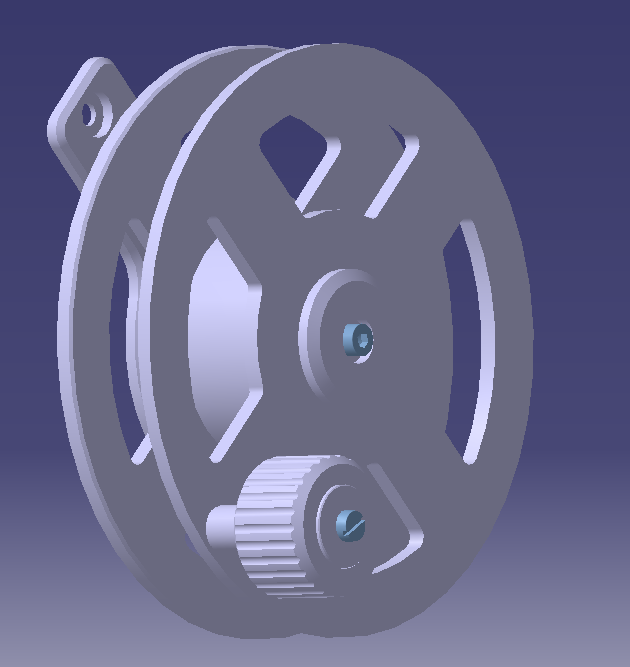

gerardm Posté(e) Septembre 24, 2020 Posté(e) Septembre 24, 2020 (modifié) Bonjour, Je me suis inspiré du modèle mais j'ai fait pas mal de modifications. Il y a 7 pièces différentes à imprimer. Il te faudra en plus 2 écrous M3, une vis M3 de longueur 20 mm et une vis M3 de 30 mm. Je ne compte pas les vis de fixation au mur. Je n'ai pas retouché la forme des logements de ces fixations, seulement la position de deux d'entre elles pour pouvoir mettre les fixations au mur si le montage de l'ensemble est fait avant. Amélioration: Le bouton de la manivelle est libre en rotation. La dimension entre les flasque est de 14 mm (comme demandé) et j'ai créé un logement pour pouvoir fixer la sangle au départ. axe_bouton.stl bouton_manivelle.stl bouchon.stl flasque.stl nouveau_flasque.stl rondelle.stl support_mural.stl Modifié (le) Septembre 24, 2020 par gerardm 1

moi51 Posté(e) Septembre 25, 2020 Auteur Posté(e) Septembre 25, 2020 et pour ce qui est de la manivelle, il faudrait qu'elle puisse avoir un système qui fait en sorte que le volet ne descende pas seul. Tu vois ce que je veux dire ? Et sinon pour le masque pour mon ptit neveu tu me demandais si j'avais trouvé, pourquoi tu avais quelque chose à me proposer ? Merci
gerardm Posté(e) Septembre 25, 2020 Posté(e) Septembre 25, 2020 Pour le masque non je n'ai rien. Pour que le volet ne descende pas tout seul il faut une roue à rochet et un cliquet escamotable. Pour le volet roulant il m'est difficile de te répondre pour la résistance. Peux tu évaluer la masse tu volet? Je peux éventuellement augmenter les épaisseurs par ci par là. Ta sangle se termine comment, quelle est la longueur à enrouler? son épaisseur? et sa largeur est-elle inférieure au 14 mm? Pour le pot de crayons donne les dimensions hors tout à ne pas dépasser (hauteur, largeur, profondeur). Il est destiné à quelque qui a des préférences, par exemple les animaux, l'automobile, la nature, l'espace,.......
moi51 Posté(e) Septembre 25, 2020 Auteur Posté(e) Septembre 25, 2020 comment évaluer la masse du volet ? Ma sangle est d'un coté sur l'axe du volet (là où ça enroule) et de l'autre elle sera sur la pièce que tu me fais. La longueur à enrouler, je sais pas trop, peut être 1m50, son épaisseur: environ 1mm et sa largeur est de 13mm. Pour le pot un crayon préférence animaux , c'est pour un adulte la taille rien de bien arrêté j'attends tes propositions
