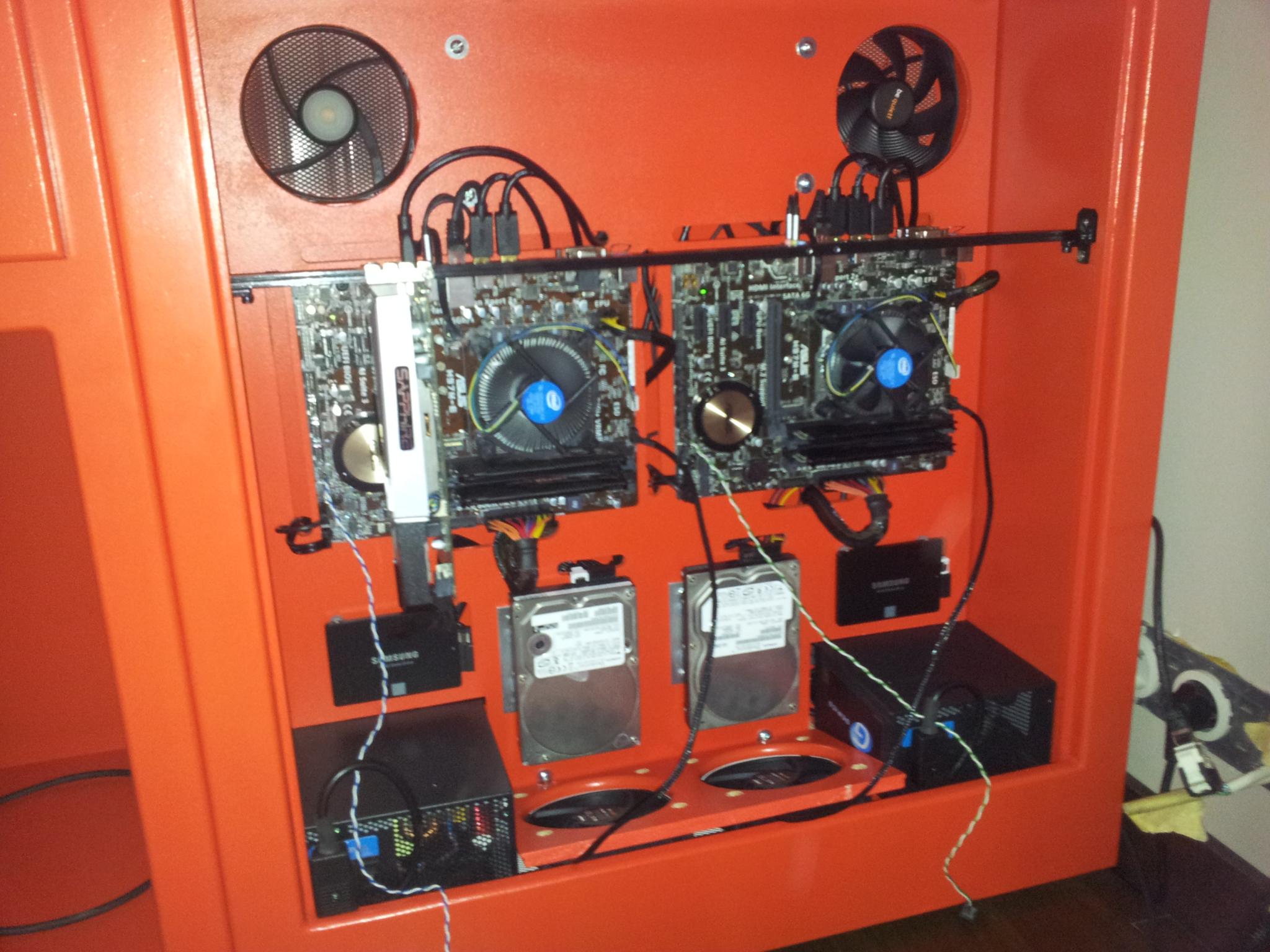

Support Vesa pour des PC type Lenovo 1litre ? (En Région Centre, la région fournissait aux lycées des UC de ce type qui étaient accrochées à l'arrière des moniteurs).

C'est un support pour disque dur? Le reste est de la plaque accueille un "PC bureau". Peut-être même un double PC vu l'arrangement

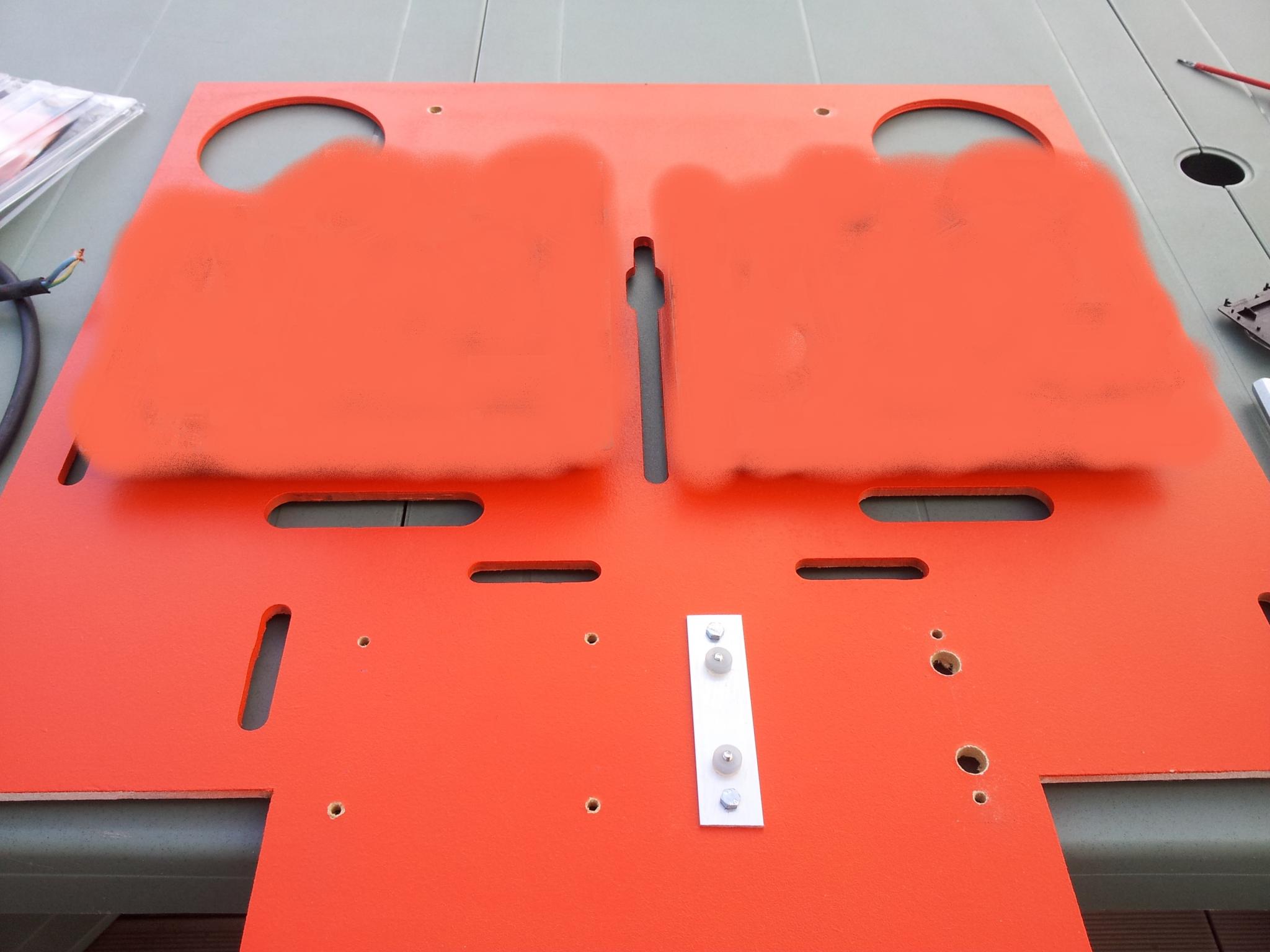

Mouarf, t'es trop fort @Tircown, t'as bon sur toute la ligne. 😁

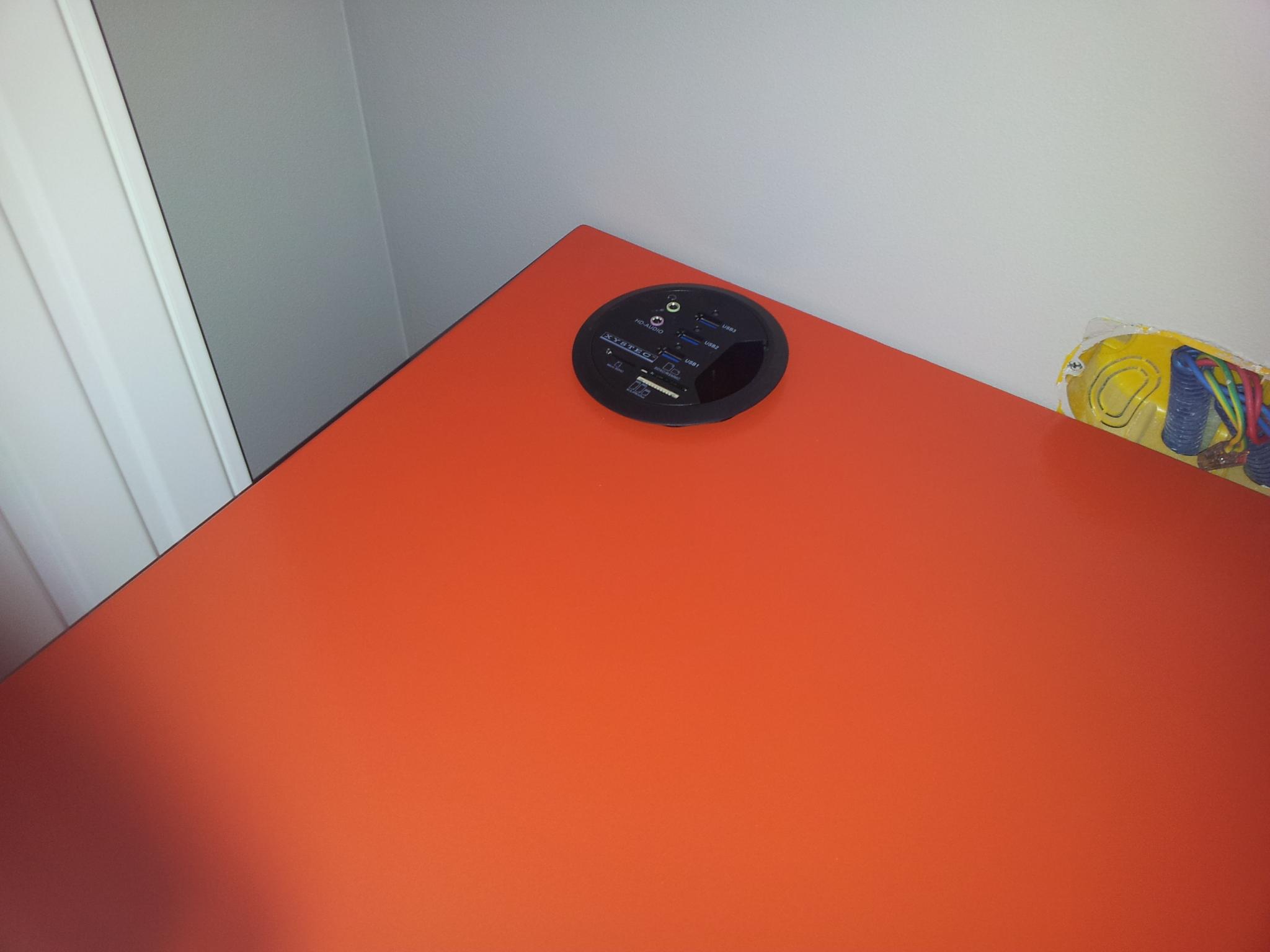

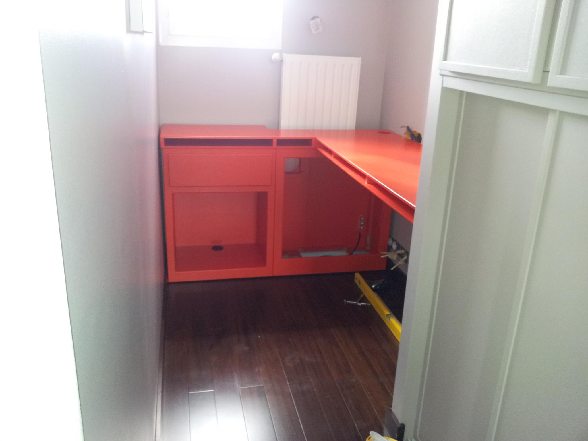

Effectivement, c'est bien un support de disque dur, et effectivement la plaque accueille un double PC. La pièce me servant de bureau est toute petite, moins de 3m².
A la base, j'étais le seul à squatter cette pièce, puis ma femme à commencer à bosser sur PC en partie à la maison. Au départ elle utilisait la cuisine ou la salle à manger comme bureau, pas franchement l'idéal à la longue.
Du coup, il a fallut que je me creuse les méninges pour fabriquer un bureau 2 places sur mesure.

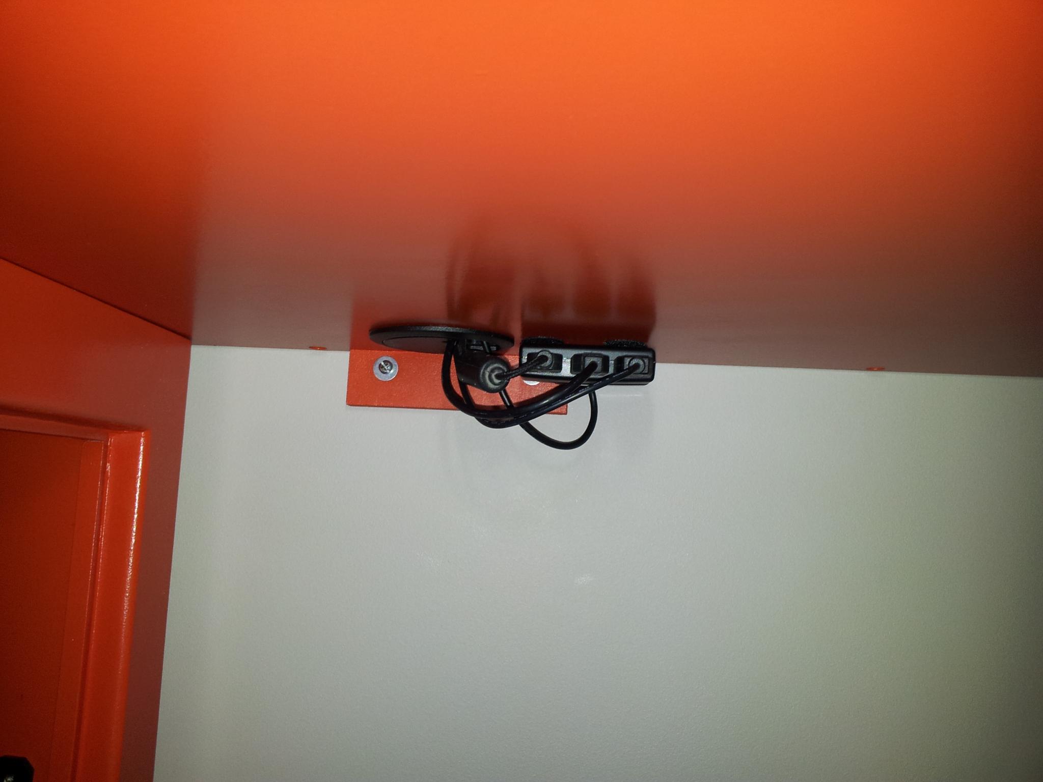

Je suis pas mécontent du résultat au final, on n'entend pas les PC (même lors de séances gaming), j'ai un peu de rangement, et il n'y a pas de câbles à trainer partout.
Je l'améliorerai un peu avec des pièces imprimées, notamment afin de faciliter le démontage de certains composants.

Héhé. J'en ai monté 2 et "from scratch". Rien que la disposition des trous pour les disques durs m'étais familière 😛. En tout cas c'est une belle réalisation, j'ai juste un peu peur pour le refroidissement en été. C'est en MDF peint?
Bon pour le mien ça devrait être facile alors j'attends de la précision!
@Tircown, oui c'est du MDF peint et vernis.
Concernant la température, aucun soucis même en plein été. En même temps y a du volume dans le caisson, il n'y a rien pour gêner les flux d'air, et ceux-ci sont optimisés. L'air est aspiré à 2cm du sol au travers d'un filtre et est évacué en partie haute. Les ventilateurs sont bien souvent à même pas 50% de leur vitesse max.
