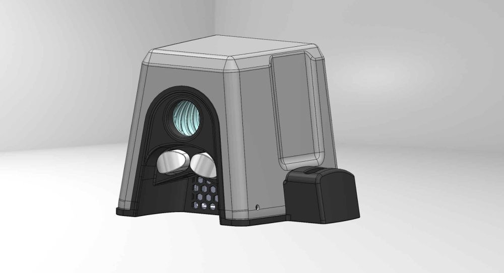

divers Posté(e) Aout 27, 2022 Posté(e) Aout 27, 2022 (modifié) Il y a un petit pourcentage de vrai dans ta réponse @Lorenzo78. Voici le boitier complet sans son dispositif de mise en place. Vous pouvez voir les deux clés USB à l'avant. Modifié (le) Aout 27, 2022 par divers
divers Posté(e) Aout 27, 2022 Posté(e) Aout 27, 2022 Non, mais ça envoie différents arômes suivant le contexte.

Pyroa Posté(e) Aout 27, 2022 Posté(e) Aout 27, 2022 il y a 23 minutes, divers a dit : Tu veux parler d'une haleine de boxer ? Non, ni mauvaise haleine ni traces de bave (j'ai eu un Mâtin de Naples, il ne fallait pas être à coté de lui lorsqu'il secouait la tête) [HS Mode On] Non mais qu'est ce que c'est que ces idées reçues !! j'ai eu 4 boxer aucun n'a jamais bavé ! il suffit de bine les éduquer ... L'haleine jamais eu de problèmes non plus Les flatulences par contre .... [HS Mode Off] Les deux embouts jaunes on y met les narines ou les yeux ? Oui je sais les yeux c'est stupide mais la forme m'y fait penser. 1
divers Posté(e) Aout 27, 2022 Posté(e) Aout 27, 2022 (modifié) Ce sont les clés USB, qui se retirent par l'avant. Il n'y a aucun contact avec les patients. Je peux te dire que le mâtin quand il bave, il y des chandelles de 10 cm de chaque coté (c'est le seul point désagréable de ce chien d'une puissance incroyable). Modifié (le) Aout 27, 2022 par divers

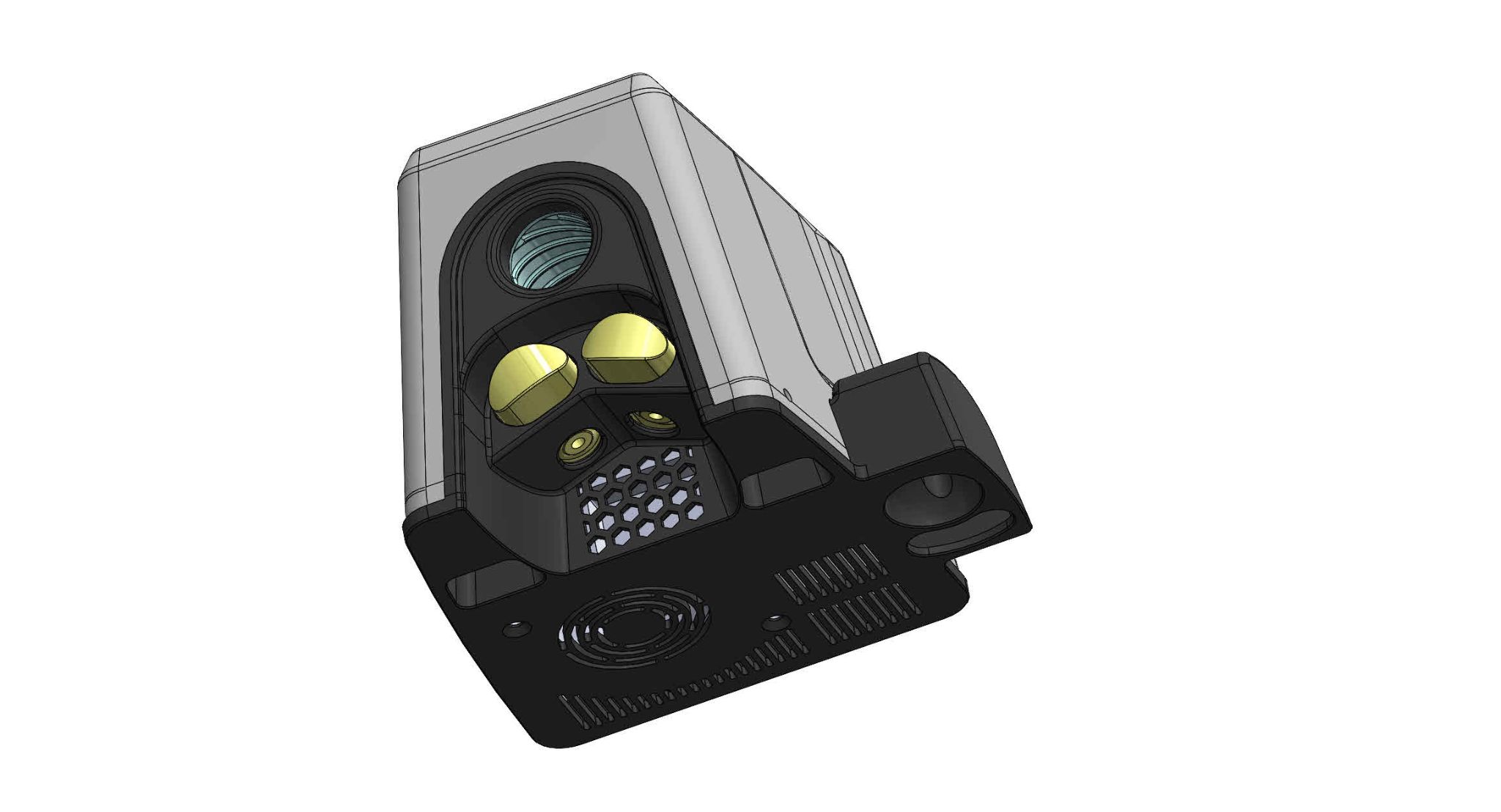

Pyroa Posté(e) Aout 27, 2022 Posté(e) Aout 27, 2022 Deux clefs USB ? O.O alors là je commence à être extrêmement curieux du fonctionnement du dispositif Le trou au dessus des deux clefs sert à y insérer comme une cartouche de liquide ou d'huiles essentielles ?
divers Posté(e) Aout 27, 2022 Posté(e) Aout 27, 2022 Le trou du haut, C'est une sortie de ventilo assez puissant et comme nous voulions avoir un flux puissant mais étroit, nous avons ajouté un pas d'hélice dans la buse afin de mettre en rotation le flux ce qui évite les dispersions (en bleu sur les dernières images) En bas de la face avant, la grille hexagonale est un second passage d'air, mais moins puissante et surtout avec les fonction complèmentaire.

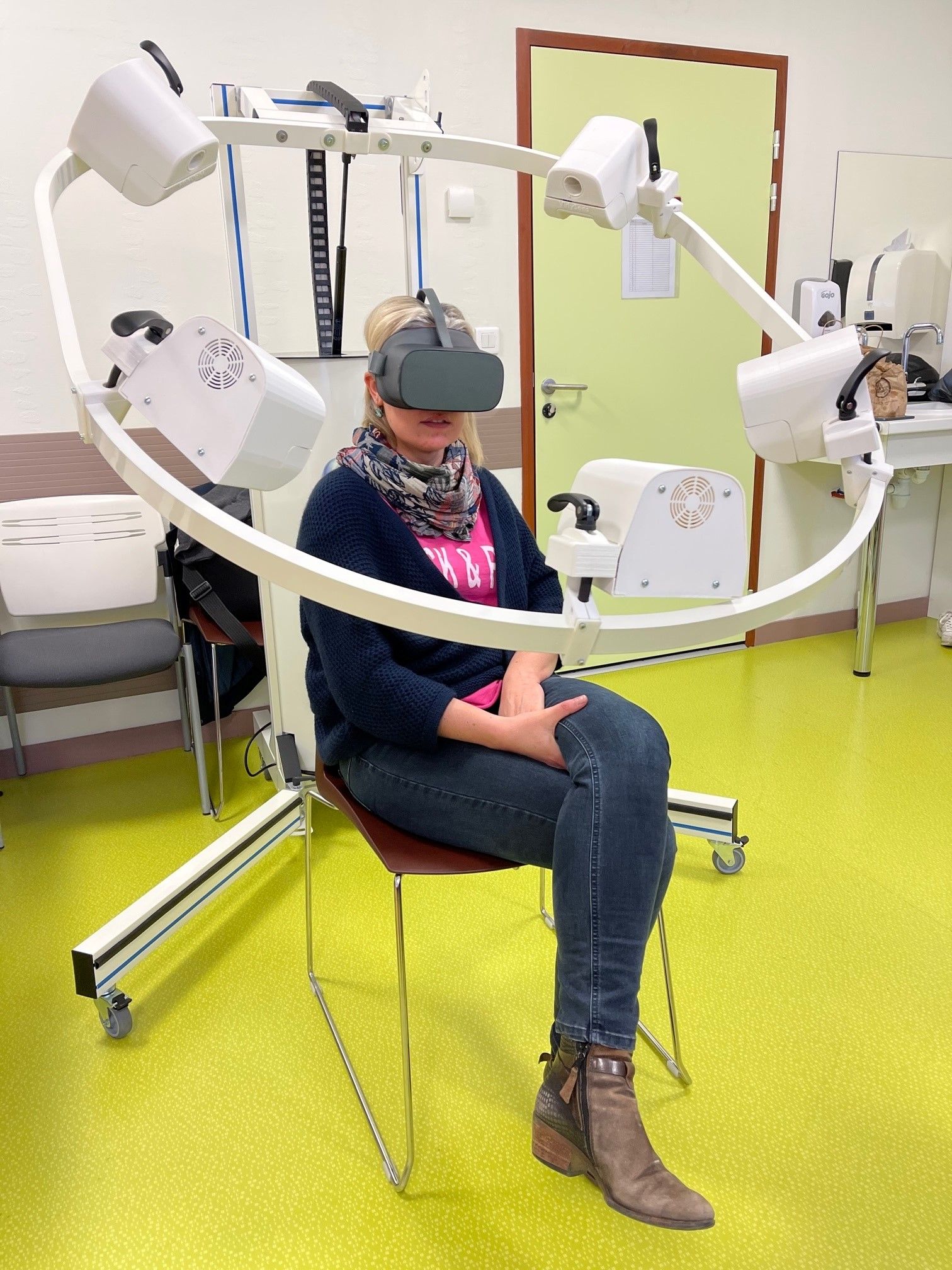

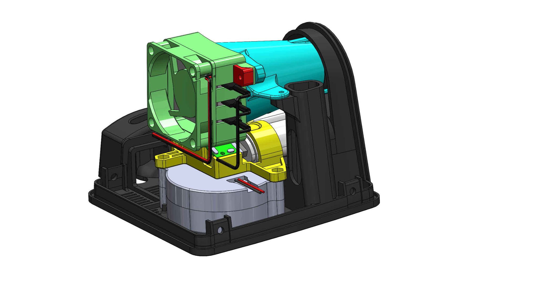

divers Posté(e) Aout 28, 2022 Posté(e) Aout 28, 2022 Bien vu @fran6p, J'avais passé une info sur cette étude, il y a plus d'une année. Maintenant qu'elle est vraiment en prod, il y en a dans des EHPAD, des MAS et d'autres endroits, je peux vous montrer l'intérieur des boitiers. Dans chaque boitier: il y a dans la partie basse deux clés USB ( en blanc) diffusant de micro-gouttelettes d'huiles essentielles avec un ventilateur (en gris) qui permet de propulser ces parfums. Dans la partie haute, il y a un un ventilateur avec une cartouche chauffante (en vert) et un cône (en bleu) qui concentre le flux et lui donne un mouvement rotatif pour mieux le concentrer, donc on peut envoyer un flux à différentes pressions et températures. Il y a aussi le support rotulant qui est imprimé que je n'ai pas montré. Toutes ces pièces sont en ABS et imprimées sans support (même le capot visible sur les précédentes images). Cela prouve que dans des ensembles de pièces en séries et dans des domaines assez sensibles, il est possible d'utiliser des pièces imprimées. Une image de l'appareil en fonctionnement avec ses cinq boitiers interconnectés avec la vision 3D. Cela permet au patient d'avoir une immersion complète dans le monde extérieur. L'analyse du comportement du patient durant l'immersion permet au praticien avoir un bon aperçu des capacités sensorielles du patient durant un moment ludique. L'équipe réalise régulièrement de nouveaux films puis intègre les fonctions des cinq boitiers syncro avec les images (un gros boulot). Sur cette photo c'est la version 1 des boitiers. L'anneau qui supporte les boitiers fait 1,3 m de diamètre et il est réglable en inclinaison. Allez, au suivant pour un nouveau Schmilblic 5 1 1

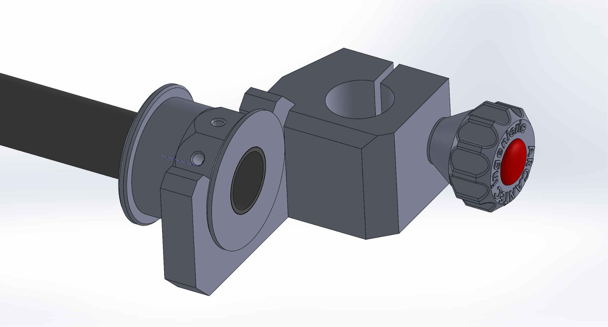

divers Posté(e) Septembre 6, 2022 Posté(e) Septembre 6, 2022 Comme personne ne met un nouveau chimili, je vous propose le suivant. Voici quelques infos du produit complet assemblé : - Il est entièrement réalisé en éléments imprimés sauf les tubes en acier de deux diamètres 25 et 28 mm. - Ses dimensions sont adaptables avec un maxi raisonnable de 4 mètres de large par 3 m de haut. - Malgré ses grandes dimensions son poids est inférieur à 10 kg - Il est très polyvalent dans son domaine d'application. - Je l'ai dessiné car je n'ai rien trouvé d'aussi polyvalent et pratique dans le commerce. - il est facilement transportable et s'assemble sans outils en quelques minutes. Voici la première image, c'est un sous-ensemble :

Pyroa Posté(e) Septembre 6, 2022 Posté(e) Septembre 6, 2022 Alors est-ce que la partie de droite s'insère dans un tube puis serré avec la molette pour le faire tenir ? La partie de gauche est comme un dérouleur de quelque chose ?
