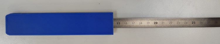

Titouvol Posté(e) Septembre 17, 2022 Posté(e) Septembre 17, 2022 C'est pour protéger ? Ranger ? Ou il y a autre chose dedans ? Genre un système d'affûtage ?
Savate Posté(e) Septembre 18, 2022 Posté(e) Septembre 18, 2022 Il y a 10 heures, methylene67 a dit : j’utilise un sac Quechua pour la randonnée pédestre et VTT mais aussi pour la moto Pour les deux premières activités, je ne peux pas donner d'avis, pour la dernière c'est pratique Il y a 10 heures, methylene67 a dit : malgré le fait que je ne dépasse pas les 80 km/h , les lanières de réglage tapent dans le casque (quelle idée de les faire aussi longues), et pas de dispositif pour les attacher (j’ai bien essayé de les enrouler autour de celles qui tiennent le sac mais ça finit toujours par se défaire). J'avais un problème identique, mais j'ai utilisé la célèbre méthode 'bourrin' (que j'affectionne) : Ciseaux et briquet Il y a 8 heures, medmed a dit : J'ai bien un truc à proposer , mais il est plutôt exotique et très spécifique a une utilisation personnelle, donc pas simple à trouver, je pense. Je me lance quand meme.. un range lames de cutter ?
medmed Posté(e) Septembre 18, 2022 Posté(e) Septembre 18, 2022 Il y a 8 heures, Titouvol a dit : C'est pour protéger ? Non Ranger ? Oui . Comme tu l'as dit, c'est un étui, ou plutôt un fourreau. Ou il y a autre chose dedans ? Non Genre un système d'affûtage ? Non @Savate Ce n'est pas un range lames.
Titouvol Posté(e) Septembre 18, 2022 Posté(e) Septembre 18, 2022 Ça a l'air plutôt épais en fait. C'est pour une lame, genre dague ou poignard ? Quelque chose qui coupe ? Pointu ? Un coupe papier. Ça s'utilise au garage, jardin, cuisine, bureau ? Plutôt intérieur ou extérieur ? Pour du bricolage ?
methylene67 Posté(e) Septembre 18, 2022 Posté(e) Septembre 18, 2022 Il y a 2 heures, Savate a dit : Pour les deux premières activités, je ne peux pas donner d'avis, pour la dernière c'est pratique J'avais un problème identique, mais j'ai utilisé la célèbre méthode 'bourrin' (que j'affectionne) : Ciseaux et briquet La méthode bourrin j’y ai pensé, mais en général j’aime bien les solutions réversibles quand c’est possible. Je me sens moins seul, en fait @Titouvoldoit rouler comme une tortue . @medmed pour une règle ou un réglet ? C’est pour ranger un truc pour bricoler, dessiner ?

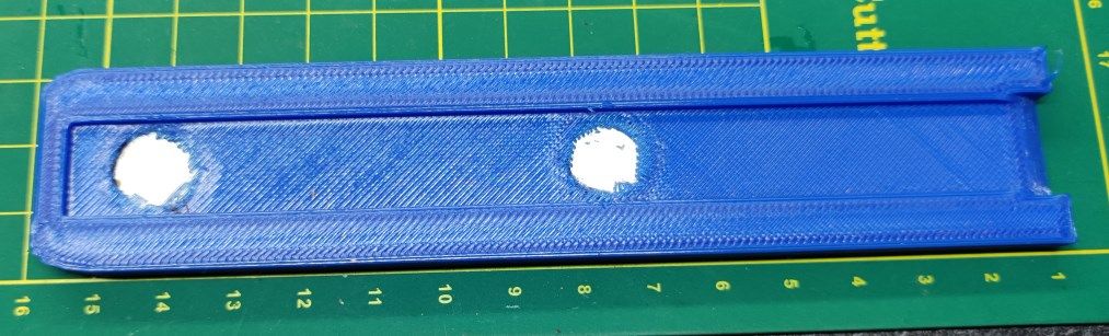

medmed Posté(e) Septembre 18, 2022 Posté(e) Septembre 18, 2022 Bravo @methylene67 tu as trouvé !! Pourquoi j'ai fait ce fourreau pour un réglet ? En fait, au boulot ceux qui commandent les vêtements de travail ne sont pas ceux qui les utilisent malheureusement. Hors, dans mon boulot le réglet est un outil indispensable qu'on utilise des dizaines de fois par jour. La dernière fournée de pantalon de travail n'a pas d'emplacement spécifique pour un réglet de 30cm. Le pantalon est pourtant bourré de poches latérales, mais pas une adaptée à un réglet de cette longueur. J'en avais marre d'accrocher ou faire tomber mon réglet. J'ai donc conçu ce fourreau que je rentre en force dans une des poches. La conception des poches a fait que je ne pouvais pas faire un fourreau plus long, j'ai en conséquence ajouté des aimants pour être certain que mon réglet resterait bien sagement dans son fourreau. J'avais en stock des aimants de 12/ 1mm que je pensais suffisamment puissant. Ils collaient bien directement contre le réglet, mais noyé dans le PETG c'était une autre affaire. J'ai dû me résoudre à enlever ces aimants trop faibles pour en mettre d'autres bien plus puissants pris dans des vieux disques dur que j'ai collés à l'emplacement des précédents. 3
Titouvol Posté(e) Septembre 18, 2022 Posté(e) Septembre 18, 2022 Le souci est aussi sur les aimants n'aiment pas la chaleur, donc ils peuvent perdre de leur puissance. @Savate plutôt l'inverse ... Le sac vole derrière ... C'est vous qui vous trainez... Comment les sangles reviennent vers l'avant quand vous roulez ? Bande de tortues ... 2
medmed Posté(e) Septembre 18, 2022 Posté(e) Septembre 18, 2022 (modifié) Je savais que les aimants néodymes perdent une partie de leur propriété quand ils sont soumis à une forte chaleur, mais là, je ne pense pas que c'était la cause. Il ne faisait que 0.8mm d'épaisseur. Il perd rapidement leur efficace à très faible distance de l'objet. Je m'en suis rendu compte après évidement... Modifié (le) Septembre 18, 2022 par medmed
Titouvol Posté(e) Septembre 18, 2022 Posté(e) Septembre 18, 2022 Oui c'est vrai que si ils sont très puissants, ils fonctionnent vraiment bien au contact.
methylene67 Posté(e) Septembre 18, 2022 Posté(e) Septembre 18, 2022 (modifié) Il y a 2 heures, Titouvol a dit : Le souci est aussi sur les aimants n'aiment pas la chaleur, donc ils peuvent perdre de leur puissance. @Savate plutôt l'inverse ... Le sac vole derrière ... C'est vous qui vous trainez... Comment les sangles reviennent vers l'avant quand vous roulez ? Bande de tortues ... Bah en effet on croirait qu’avec la vitesse les sangles traîneraient derrière je te confirme, sauf que si tu as déjà entendu parlé d’écoulement turbulent (et non laminaire) cela explique que ça vole un peu dans tous les sens (même si c’est majoritairement derrière). Fusse t il encore aller assez vite pour avoir de la turbulence . @medmed Sinon tu as essayé les aimants neodim, ils sont normalement très puissant pour de faibles épaisseur. Sinon bah je n’ai pas de schmilblick sous la main donc à qui voudra Modifié (le) Septembre 18, 2022 par methylene67
Titouvol Posté(e) Septembre 18, 2022 Posté(e) Septembre 18, 2022 @methylene67 Si j'ai déjà entendu ce genre d'excuses ... Peut être la position sur vos brêles ! C'est vrai que sur la mienne le sac prend le vent quasi direct, donc peu de chances que les sangles reviennent devant.
medmed Posté(e) Septembre 18, 2022 Posté(e) Septembre 18, 2022 @methylene67 C'est justement des aimants néodymes que j'ai utilisés. Mais 1mm c'était trop peu quand ils sont noyés dans le petg. J'en ai d'autre de 3mm qui sont vraiment plus puissants. Mais 3mm c'était trop en épaisseur pour mon projet. Je me suis donc rabattu sur des aimants démontés dans de vieux disque dur (j'en ai tout un stock) qui sont, eux aussi, extrêmement puissant. C'est facile à façonner à sa guise avec une pince coupante.
