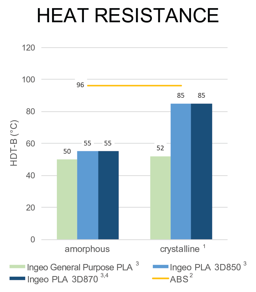

sorg Posté(e) Juin 26, 2017 Posté(e) Juin 26, 2017 Je me pose une question après avoir vu l'article sur votre blog concernant la sortie du 3D870. Il y a ce graphique : A la lecture de ce graphique, il ressort, que sans recuisson, le 3D850 (ou le 3D870) n'est pas très différent du PLA "standard" en terme de résistance à la chaleur. Pourtant la fiche technique du 3D850 fait ressortir une TFC de 144°C. S'agit il d'une valeur mesurée après recuission ? ou sans recuisson ? A quoi correspond cet indicateur HDT-B sur le graphique ci-dessus ?

filament-abs.fr Posté(e) Juin 26, 2017 Posté(e) Juin 26, 2017 il y a 3 minutes, sorg a dit : Je me pose une question après avoir vu l'article sur votre blog concernant la sortie du 3D870. A la lecture de ce graphique, il ressort, que sans recuisson, le 3D850 (ou le 3D870) n'est pas très différent du PLA "standard" en terme de résistance à la chaleur. Pourtant la fiche technique du 3D850 fait ressortir une TFC de 144°C. S'agit il d'une valeur mesurée après recuission ? ou sans recuisson ? A quoi correspond cet indicateur HDT-B sur le graphique ci-dessus ? HDT-B signifie "Heat deflection temperature". Pour simplifier il s'agit d'un moment ou la pièce commence à se déformer sous l'action de la chaleur. C'est la même chose que TFC (Températures de fléchissement sous charge). Les valeurs s'atteignent après recuisson bien entendu. 144°C c'est la valeur la plus importante que l'on puisse obtenir. C'est un argument marketing de Ingeo qui ne figure pas sur la tableau car cette valeur est difficile à obtenir (on va d'ailleurs probablement modifier notre communication sur ce point). Pour une post-production en recuisson, il vaut mieux tenir compte des valeurs plus réalistes du graphique.

filament-abs.fr Posté(e) Juin 26, 2017 Posté(e) Juin 26, 2017 (modifié) Oui, on fait cuire la pièce imprimée en PLA 3D850 ou 3D870 dans un four ou dans une étuve. Il faut respecter des durées et des températures: Elles sont précisées sur le site de NatureWorks, nous attendons leur autorisation pour inclure toutes les données sur notre site. Seuls les grades 3D850 et 3D870 sont conçus pour être recuit. Modifié (le) Juin 26, 2017 par filament-abs.fr
sorg Posté(e) Juin 26, 2017 Posté(e) Juin 26, 2017 il y a 9 minutes, filament-abs.fr a dit : HDT-B signifie "Heat deflection temperature". Pour simplifier il s'agit d'un moment ou la pièce commence à se déformer sous l'action de la chaleur. C'est la même chose que TFC (Températures de fléchissement sous charge). Les valeurs s'atteignent après recuisson bien entendu. 144°C c'est la valeur la plus importante que l'on puisse obtenir. C'est un argument marketing de Ingeo qui ne figure pas sur la tableau car cette valeur est difficile à obtenir (on va d'ailleurs probablement modifier notre communication sur ce point). Pour une post-production en recuisson, il vaut mieux tenir compte des valeurs plus réalistes du graphique. OK. C'est plus clair. Est ce que les 3D850 et 3D870 sont stables lors de la recuisson ? Car le vrai problème de la recuisson avec le PLA "standard", c'est que généralement, la pièce évolue significativement (et pas toujours de façon quantifiable à l'avance) dans ses dimensions, ce qui la rend inutilisable dans le cadre d'un montage ou l'on a besoin de cotes précises.
