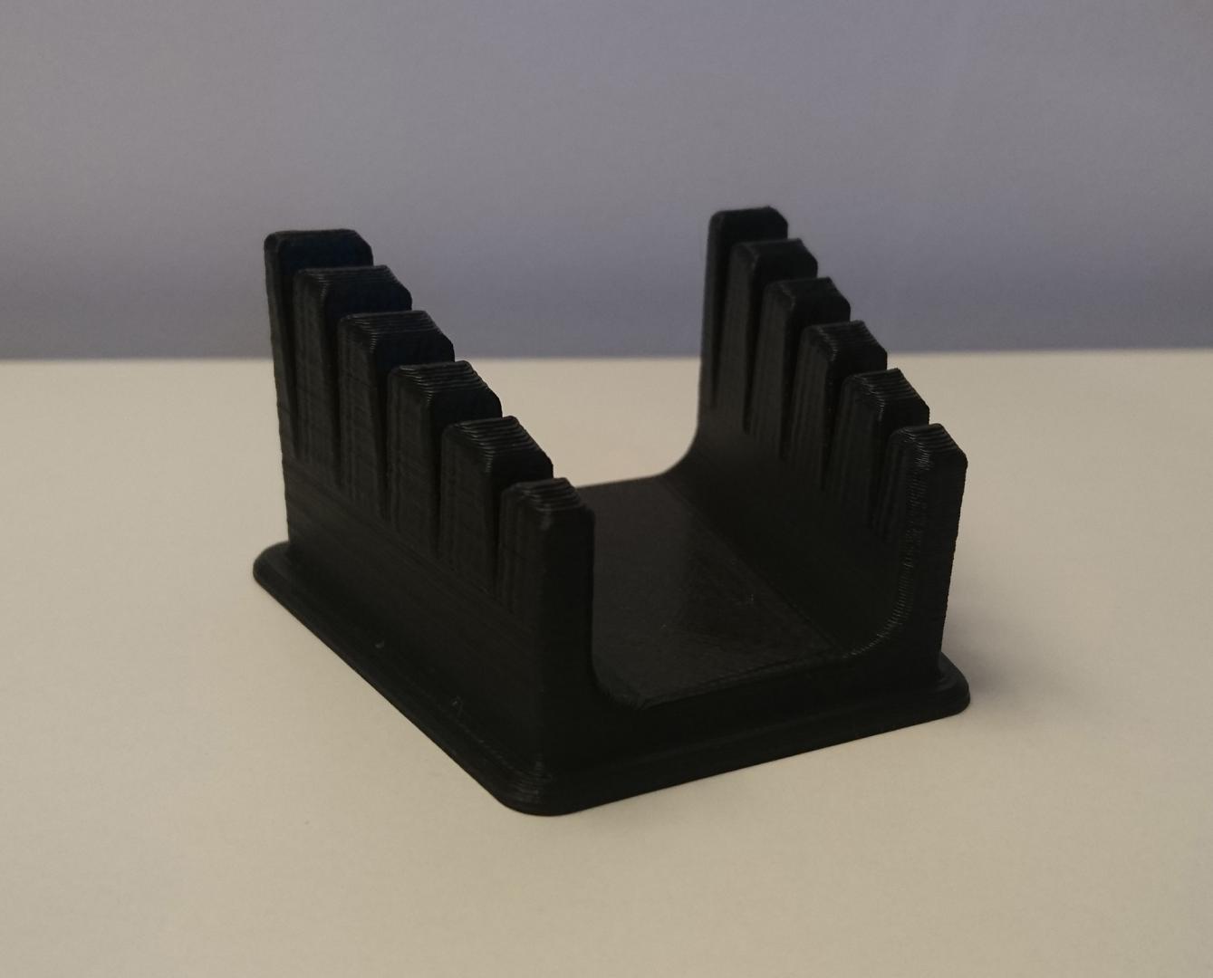

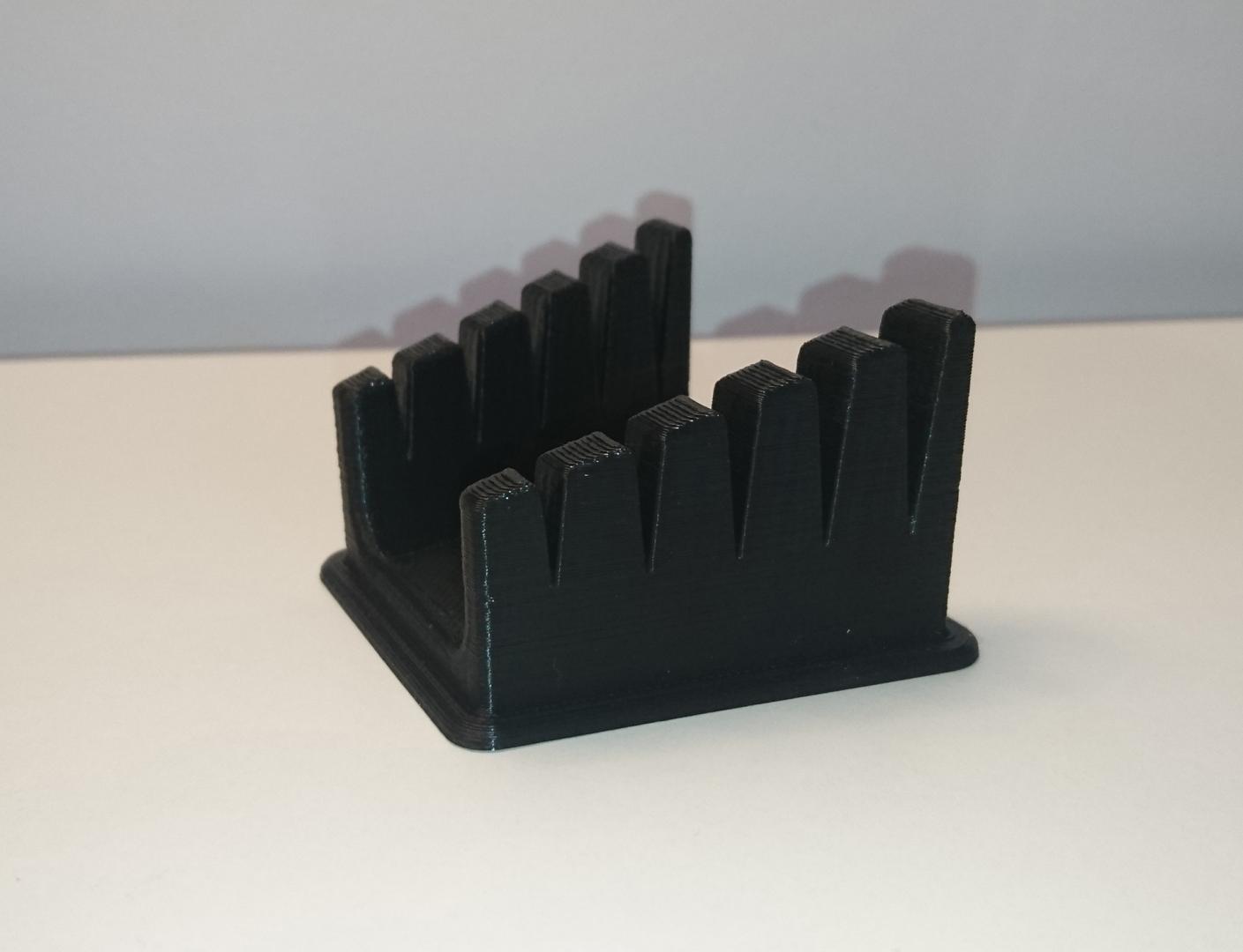

Jusqu'ici j'imprimais le 3D850 avec les paramètres par défaut du profil SmartCub3D (ping @biostrike) pour Simplify 3D.
C'était nickel pour de petites pièces mais ce soir, pour une pièce plus conséquente ça sous-extrudait clairement...
J'ai monté la température à 225° et le flow à 110 tout en diminuant la vitesse à 60%.
Résultat plutôt propre même si pour le coup ça semble extruder un peu trop :
