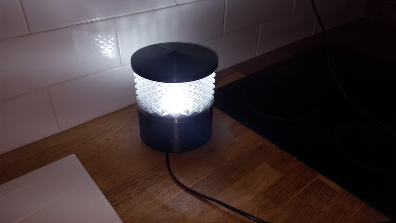

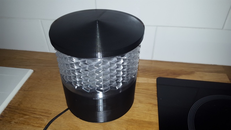

sorg Posté(e) Octobre 23, 2017 Posté(e) Octobre 23, 2017 Petite photo d'une impression 3D850 noir et 3D850 incolore. Je suis très content du résultat... Malheureusement, j'ai tout foiré à la recuisson. Mon four à déconné et j'ai retrouvé les pièces toutes ramollies au fond du four

filament-abs.fr Posté(e) Octobre 24, 2017 Posté(e) Octobre 24, 2017 Le 23/10/2017 at 19:15, sorg a dit : Petite photo d'une impression 3D850 noir et 3D850 incolore. Je suis très content du résultat... Malheureusement, j'ai tout foiré à la recuisson. Mon four à déconné et j'ai retrouvé les pièces toutes ramollies au fond du four Magnifique ! Quel dommage pour le problème de recuisson !

sorg Posté(e) Octobre 26, 2017 Posté(e) Octobre 26, 2017 Le 24/10/2017 at 20:44, filament-abs.fr a dit : Magnifique ! Quel dommage pour le problème de recuisson ! Merci. Et oui, c'est dommage, mais c'est ma faute: première fois que j'utilisais ce four là et il est pas du tout adapté. Meme réglé à 40°C, il fait des pointes à 120°C. Du coup j'ai refait les pièces. Et j'ai relancé la cuisson dans le four ménager de madame. 4h20 à 40°C: Aucun souci. puis 1h20 à 80°C: Pas de souci pour l'embase de la lampe, la pièce la plus massive. Le diffuseur s'est effondré sous son propre poids, lorsque le four a atteint 65°C. C'est une pièce très fine imprimée en mode vase. Le cone chapeau est assez fin (4 épaisseurs de parois ) et il s'est pas mal vrillé à la cuisson. Il est inutilisable. Je pense que je vais m'en tenir au 4h de recuisson à 40°C et croiser les doigts pour que les pièces survivent aux étés en plein soleil. J'ai pas trop d'inquiétude pour le diffuseur. étant Transparent, par définition, il ne va pas absorber le rayonnement solaire et donc il devrait rester assez bas en température. Par contre le chapeau, en étant sur le dessus et de couleur sombre, va absorber un max de rayonnement. Je ne sais pas trop ce que ca va donner. Je pense mettre en finition une peinture anthracite brillante. J'espère que la surface brillante permettra de limiter l’absorption du rayonnement solaire. Si tu as des suggestions. je suis preneur.
