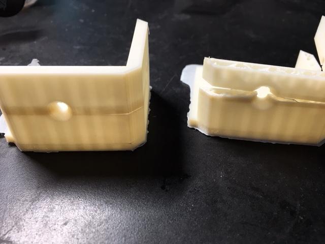

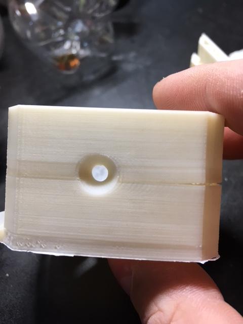

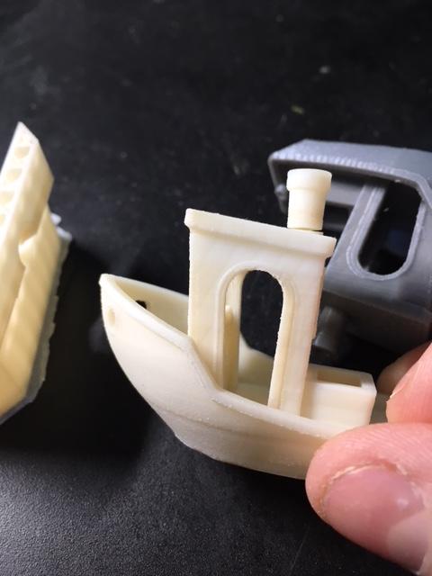

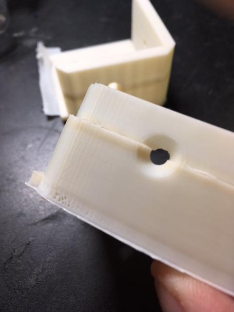

hin175 Posté(e) Février 4, 2018 Partager Posté(e) Février 4, 2018 Un reçu un rouleau d'ABS blanc en juillet, et les premiers tests étaient vraiment mauvais : mauvaise adherence sur le plateaux et des couches, des bavures, des coulures, meme pas moyen de finir une tour de calibration.... mais vu les bonnes critiques sur ce filament, je me suis dit que ca devait venir de moi... Apres avoir change le ventilateur du refroidissement, avancé sur le caisson Ikea, change la buse et le tube PTFE, refait mes niveaux, graisser les axes, installé octoprint pour monitorer le tout et verifier avec du PLA que j'arrivais a imprimer correctement, j'ai remis une bobine d'ABS optimus. Et la c'est beaucoup mieux, surtout en mettant le refroidissement a 100% ;-) Meme mieux qu'en ABS... Il me reste juste un truc a regler: des bandes plus sombres apparaissent de temps en temps, comme si le filament était "caramelise"... et il semble que ces couches la soient moins solides que les autres (teste sur une impression ratee a cause d'une coupure de courant)... une idee de ce qui peut causer ca, et comment y remedier ? (buse 230-240degres, plateau a 100 degres, 60mm/s pour l'impression et 0,06mm pour les couches) Lien vers le commentaire Partager sur d’autres sites More sharing options...
hin175 Posté(e) Février 5, 2018 Partager Posté(e) Février 5, 2018 (modifié) quelques images pour illustrer... ;-) le benchy imprimé a 230 degrés, les coins a 240. Modifié (le) Février 5, 2018 par hin175 ajout de precisions Lien vers le commentaire Partager sur d’autres sites More sharing options...
dualite2 Posté(e) Février 5, 2018 Partager Posté(e) Février 5, 2018 Bonjour, Perso j'utilise le réglage suivant sans aucun soucis sous slicer (ABS blanc 1.75mm Optimus ) : Température : 260 first layer / 255 other Bed : 105 first layer / 100 other fan : 20% brim : entre 5mm et 1cm selon pièce lit : PEI Enfin, j'ai une caisse qui englobe la Prusa, je préchauffe à 105 le lit, attends que la température atteigne 35/40° dans la caisse et que le taux d'humidité soit dans les 30%. Pour info compte une bonne heure pour que la température atteigne le point désiré, sans thermomètre tu peux aussi laisser la tête à 5cm de hauteur au centre du plateau et attendre que celle-ci affiche 40° environ avant le top départ. À partir de là jamais aucun souci. En espérant que cela te soit utile. Lien vers le commentaire Partager sur d’autres sites More sharing options...
