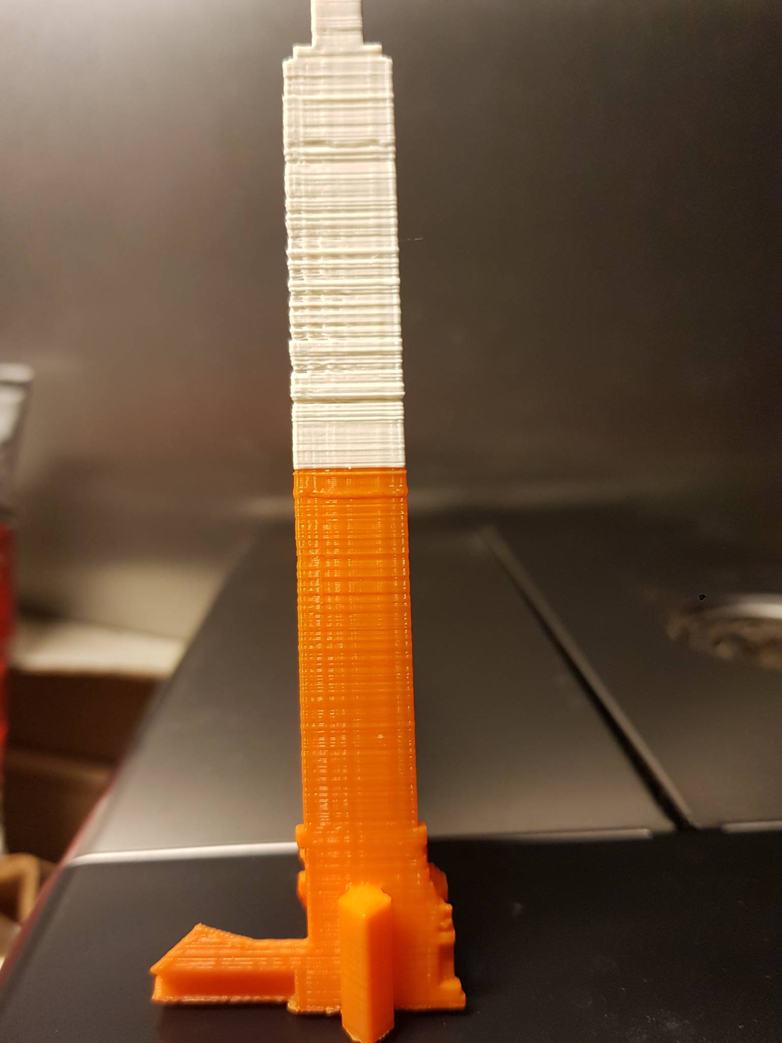

bonjour j ai recu le   PLA 3D850 et avant j imprimé avec du raise 3d a 210° t de la buse et  de couleur orange et j ai enchainé avec  le pla 3D850 blanc et on dirait un pb au niveau des couches voir la photo ! est ce que je doit monter a 220° ? ou est ce un pb avec le rouleau diametre de fil ?
@eric09 Je pense qu'il s'agit plutôt d'un problème de vibrations. Le plateau de ton imprimante vibre trop.
Autre hypothèse, la sonde de température d'extrusion ne fonctionne plus correctement et la buse est constamment en train de moduler sa température d'extrusion.
Ceci dit, je parie sur les vibrations car plus on va vers le haut de ta pièce, plus le phénomène est accentué.
Pas forcement vibration mais plutôt du jeu dans les entrainements
Pas dans les entraînements X-Y , à moins que ce soit le Z. il y a clairement des couches en manque de matière et d'autres en surcharge , limite de baver, et ça commençait déjà à le faire dans la zone orange.
Je ne vois pas non plus l'effet d'une vibration de table, ou alors il faudrait qu'elle soit instable dans le sens vertical.
Reste Chauffe du fil variable, axe Z en contrainte, ou extrudeur très encrassé - roue HS ou encrassée
Citation
Oui c'est la raison pour laquelle je soupçonnais un problème de sonde.
Autre hypothèse: un problème de rétractation?
bonsoir, l'optimus 850 n'existe plus c'est cela ? il a été rebrandé par le sakata ingeo 850 ???
Oui, c’est ça. C
Il y a 8 heures, thsrp a dit :
Oui, exactement. Il n’a pas seulement changé de marque, il est maintenant fabriqué en Espagne par Sakata3D
Il y a 1 heure, filament-abs.fr a dit :
Oui, c’est ça. C
et pour le 870  ?

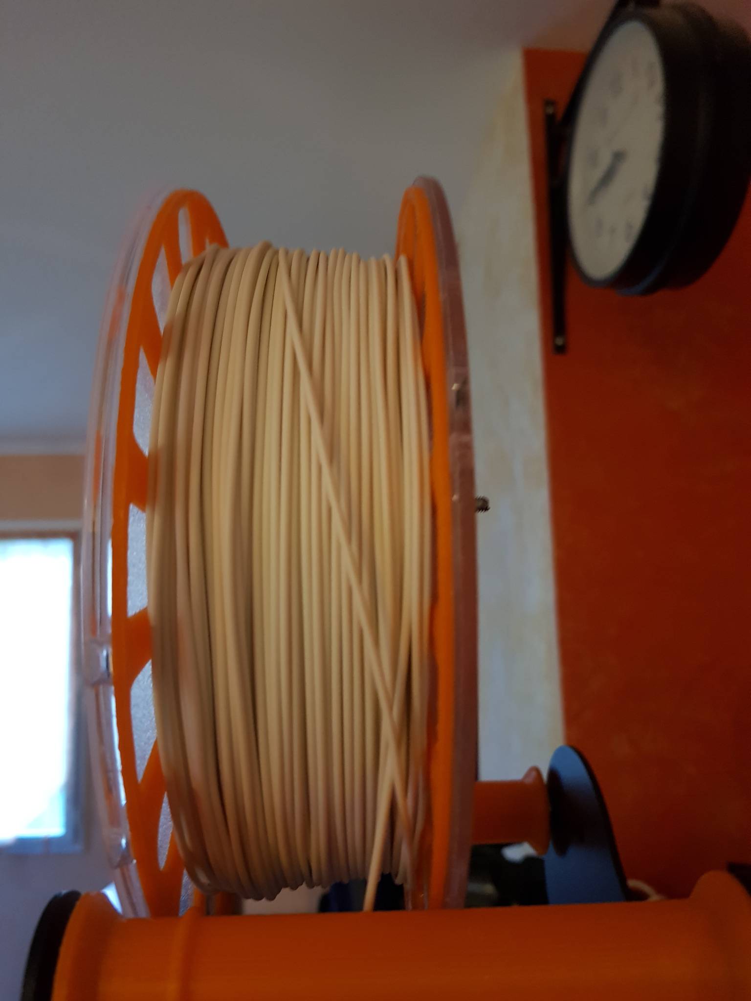

j ai trouvé le pb c etait la vis de la roue d entrainement de l extrudeur qui s etait dévissé , j imprime a 190° et c ok par contre je n acheterais plus bobine pour masterspool voir photo ci-jointe , j ai essayé d imprimer petg sakata  2 impressions sur 4 se sont decoller du plateau a environ 50% de l impression buse 230 et bed a 75 , poutant le plateau etait nettoyé  avec alcool iso avant   impression  poutant trés bonne  adhérance en pla  . est ce le plateau de la sidewinder qui est pas bon pour le pteg ? j ai essayé  en jouant sur la hauteur de la premiére couche et la température d extrusion coté plateau la piece est bien lisse et coté fin d impression c est plutot brut , j ai des cheveux d anges pendant l impression et ca pollue l impression par endroit  par excés , pb qualité buse d origine ? merci et bonne journnée...
Bonjour @eric09,
Je ne suis pas sûr d'avoir bien compris. Les recharges MasterSpool de PETG n'existent pas chez Sakata. Par ailleurs, je ne reconnais pas du tout la couleur.
Quel est ce fil?
Sinon, les cheveux d'ange sont une caractéristique du PETG. Pour limiter ce phénomène, il y a au moins deux choses à tester:
1- Réduire la température d'extrusion
2- augmenter la vitesse de rétractation.
Ceci dit, la technique numéro 1 ne me semble pas judicieuse dans ton cas puisque le PETG s'imprime entre 225 et 245°C.
190°C c'est beaucoup trop bas.
