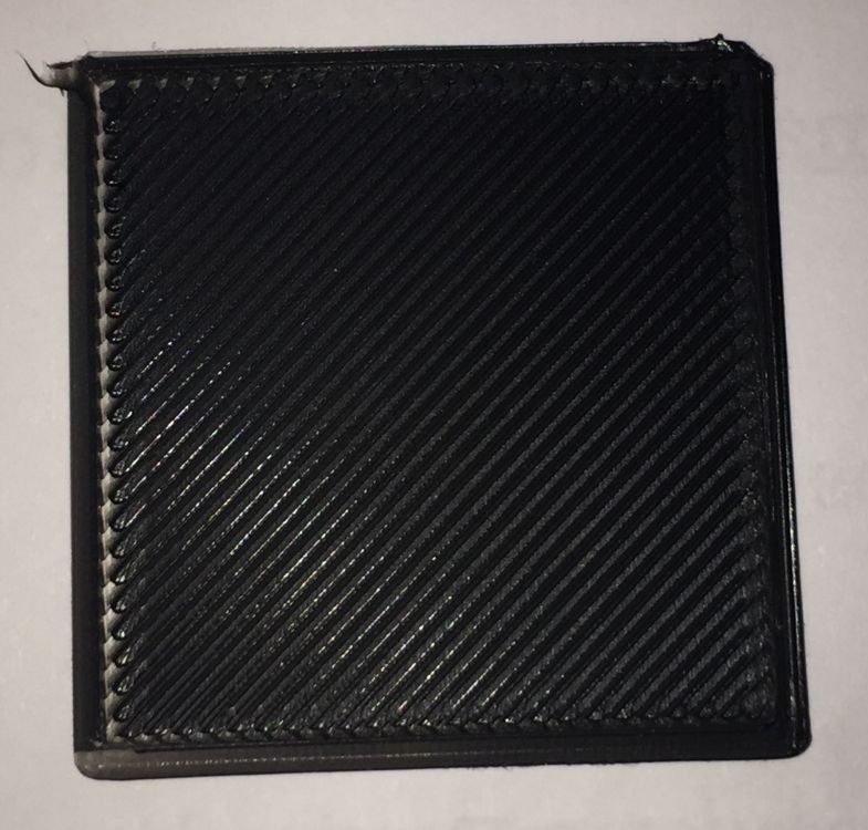

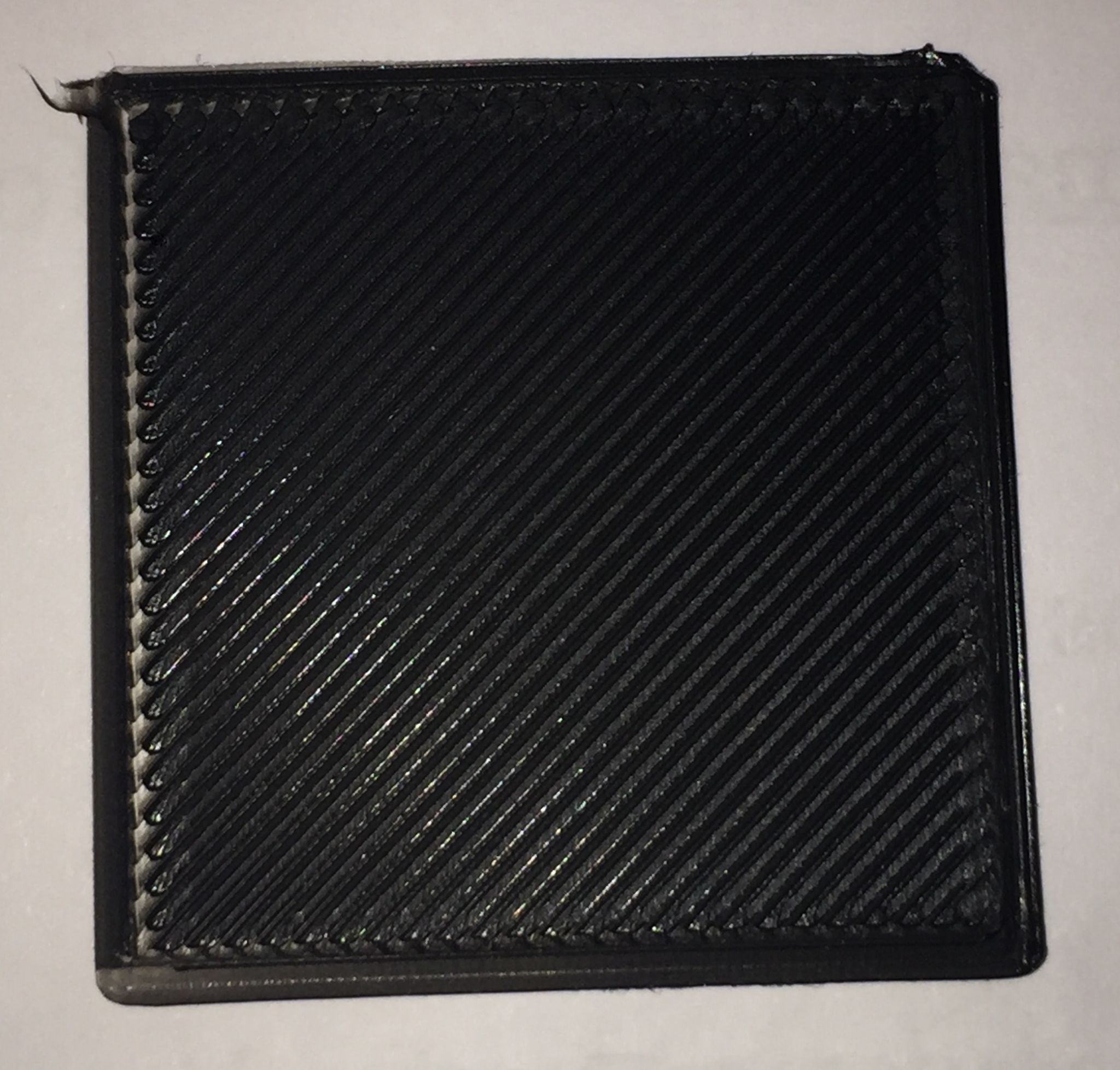

lynyrd Posté(e) Mars 6, 2021 Posté(e) Mars 6, 2021 (modifié) Bonjour, J'ai installé un BLTouch sur mon Alfawise U30 Pro, j'ai fait les réglages comme indiqué https://arduiblog.com/2020/06/22/installation-dun-bltouch-sur-lalfawise-u30-pro/ J'ai fait un test, voici ce je j'obtiens à la première couche, il y a un coté qui n'est pas en contact avec le bord. La seconde couche, enlève la première. Quelles sont les réglages qui ne sont pas bon ? D'avance merci. Modifié (le) Mars 6, 2021 par lynyrd
Idealnight Posté(e) Mars 6, 2021 Posté(e) Mars 6, 2021 (modifié) Ton réglage buse/bed a t-il été soigneusement fait avant l'installation du bltouch ? il doit être "parfait". On voit sur le coin en bas a gauche que tu es trop proche du bed. si tu es sur de ton réglage buse bed peut-être as-tu oublié d'enregistrer le mesh bed leveling. Modifié (le) Mars 6, 2021 par Idealnight
lynyrd Posté(e) Mars 6, 2021 Auteur Posté(e) Mars 6, 2021 Je l'avais réglé quand je l'ai installé avec Pronterface et une feuille de papier, il était bon. Quand j'ai fait l'essai, j'ai eu ce résultat. Faut-il recommencer et régler le bed leveling ?
Idealnight Posté(e) Mars 6, 2021 Posté(e) Mars 6, 2021 il y a 40 minutes, Idealnight a dit : Ton réglage buse/bed a t-il été soigneusement fait avant l'installation du bltouch ? il doit être "parfait". On voit sur le coin en bas a gauche que tu es trop proche du bed. Relis bien ce que je t'ai noté, je l'ai surligné en gras
lynyrd Posté(e) Mars 6, 2021 Auteur Posté(e) Mars 6, 2021 il y a 15 minutes, Idealnight a dit : on réglage buse/bed a t-il été soigneusement fait avant l'installation du bltouch ? il doit être "parfait". On voit sur le coin en bas a gauche que tu es trop proche du bed. Oui, je l'ai régler avec une feuille de papier et enregistré, comme indiqué dans le tuto. Il n'est pas parfait, la question est: dois-je refaire le bed leveling avec Pronterface ?
Idealnight Posté(e) Mars 7, 2021 Posté(e) Mars 7, 2021 Non je ne te parle pas du réglage avec le bltouch et l'enregistrement de celui-ci. Je te parle du réglage manuel que l'on fait avec les molettes en dessous du bed. Dis nous la procédure que tu as faites exactement avant, pendant et après l'installation physique du bltouch.
lynyrd Posté(e) Mars 7, 2021 Auteur Posté(e) Mars 7, 2021 J'ai monté le BLTouch sur l'imprimante, fait les réglages dans Marlin, comme indiqué sur le blog posté plus haut https://arduiblog.com/2020/06/22/installation-dun-bltouch-sur-lalfawise-u30-pro/ j'ai ensuite réglé le Home Z avec Pronterface pour le mettre juste en frottement avec une feuille de papier et enregistré les valeurs, toujours comme indiqué sur le blog. J'ai raté quelque chose ? Je crois que je vais devoir tout recommencer.

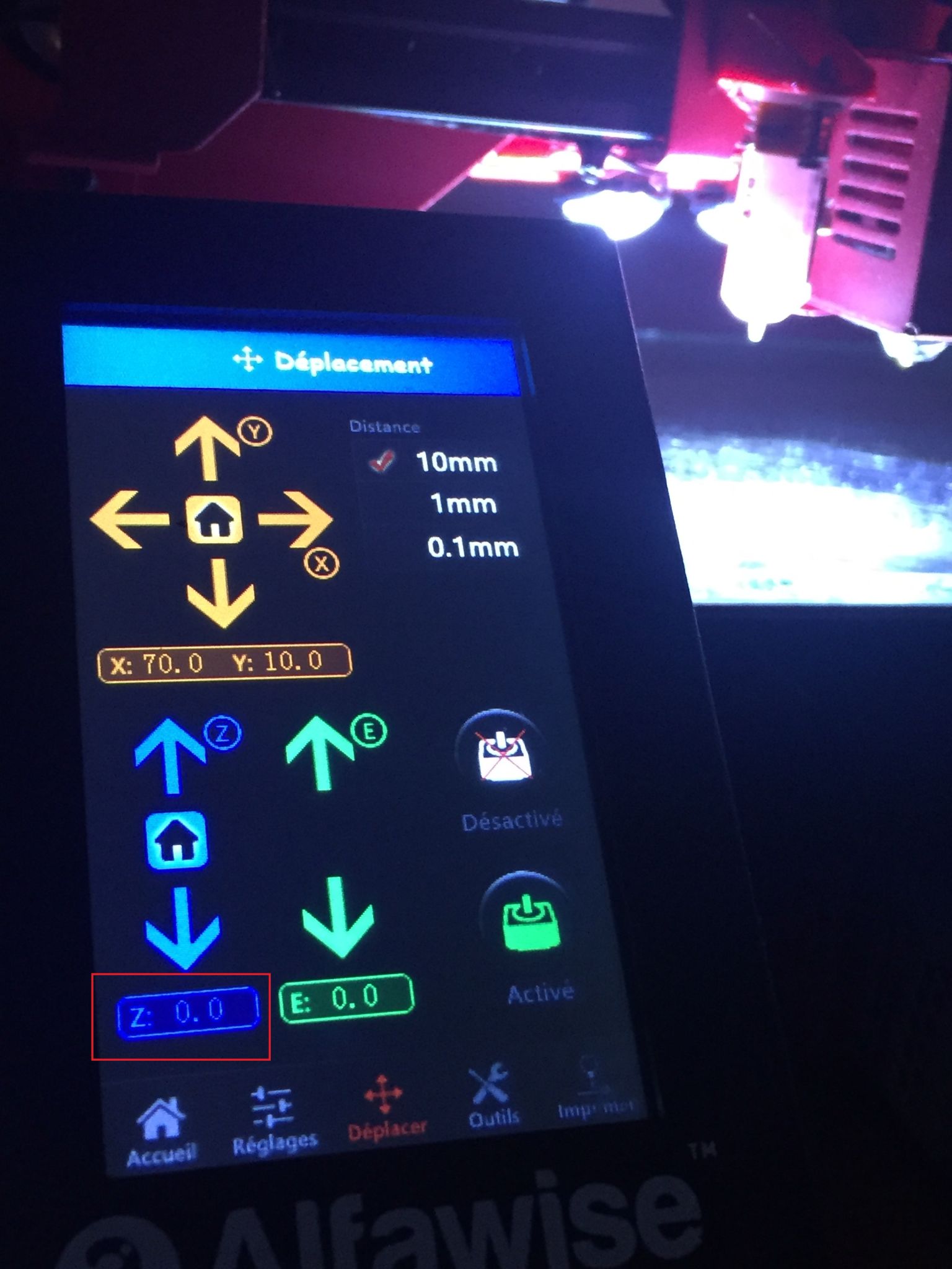

Idealnight Posté(e) Mars 9, 2021 Posté(e) Mars 9, 2021 Quel firmware as-tu installé ? As-tu réglé le probe ? Et j'ai tenté vainement de me faire comprendre mais il faut d'abord réglé la machine matériellement ! Tu dois manuellement avec tes doigts en désactivant les moteurs régler le bed et la buse avec les molettes placées en dessous du plateau. Tu fais un home, prends un ticket de caisse ou CB, tu déplaces la tête d'impression en bas a gauche et tu règles avec la molette puis en haut a gauche puis en haut a droite puis en bas a droite puis au centre et tu refais une nouvelle fois et encore une autre si nécessaire. Et après cela tu passes à la procédure que j'ai citée plus haut.
lynyrd Posté(e) Mars 9, 2021 Auteur Posté(e) Mars 9, 2021 il y a 2 minutes, Idealnight a dit : Quel firmware as-tu installé ? Celui-ci: Marlin1.1.9_LGT0.3.x_Alfawise_Ux0Pro-master.zip il y a 5 minutes, Idealnight a dit : Tu dois manuellement avec tes doigts en désactivant les moteurs régler le bed et la buse avec les molettes placées en dessous du plateau. Je ne sais pas le faire, la buse ne descend pas et je ne sais pas comment désactiver les moteurs.
PPAC Posté(e) Mars 9, 2021 Posté(e) Mars 9, 2021 (modifié) En commande g-code : M18, M84 - Disable steppers (cf : https://marlinfw.org/docs/gcode/M018.html) sinon via le menu marlin dans "control" y a normalement l'option "Disable motors" @lynyrd En fait excuse moi c même le belle icone sur t'on écran ou l'on vois le Z a 0.0 le dessin de moteur avec un légère croix rouge avec écris "désactiver" en dessous ! Puis après tu peux tourner manuellement la tige fileté de l'axe Z pour rapprocher la tête au plateau ... C'est normal quand on connais pas c'est comme tenter de comprendre une langue étrangère, prend t'on temps, pas de stress, on va y arriver ! faut se dire q'on apprend pleins de truc, que c cela le truc chouette ! Dit nous si y a encore qq chose qui t’échappe ... Tu vois moi aussi j'apprend je connais pas la version graphique ... Modifié (le) Mars 9, 2021 par PPAC

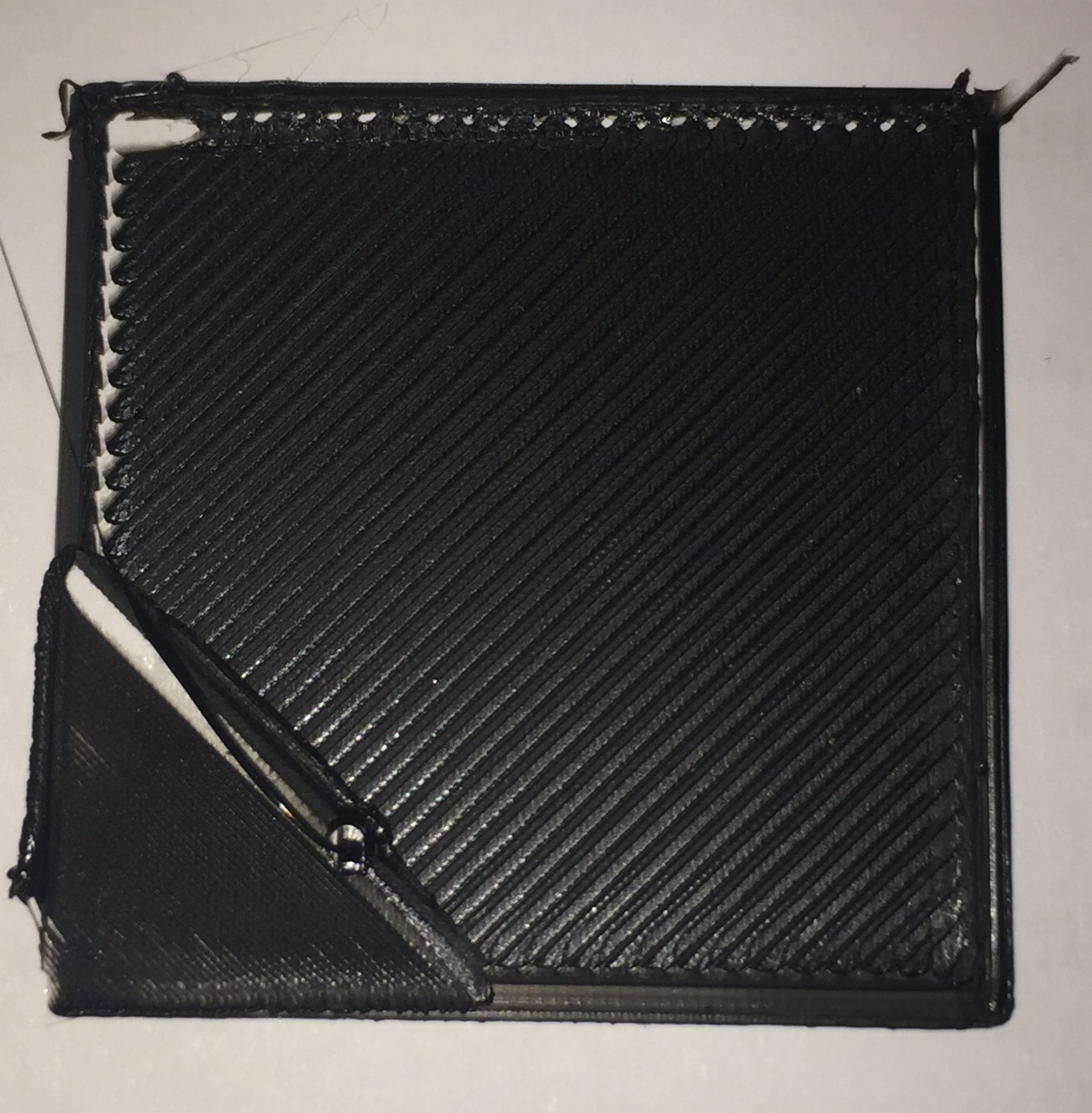

lynyrd Posté(e) Mars 10, 2021 Auteur Posté(e) Mars 10, 2021 (modifié) En ce qui concerne la première vidéo comme dit plus haut, je ne sais pas faire le réglage, au début, la buse est à 10 cm du Bed, je la descend pour la régler, ensuite c'est comme sur la vidéo que j'ai posté, donc impossible de la régler manuellement. Le second lien, j'ai fait exactement ce qui est indiqué, voilà ce que j'avais après les réglages: Et la seconde couche: Ma question était de savoir si je devais réinjecter le firmware modifié que j'avais transformé et qui me donnait une seconde couche trop basse et ensuite recommencer le réglage du Bed ? Merci de votre aide. Modifié (le) Mars 10, 2021 par lynyrd
