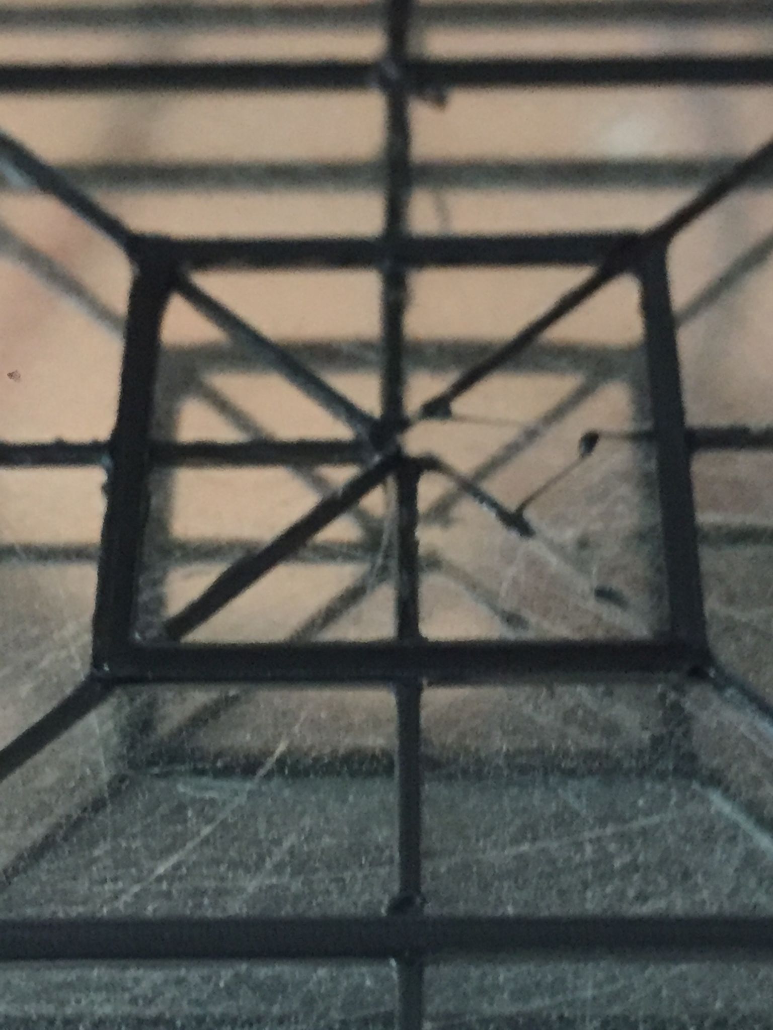

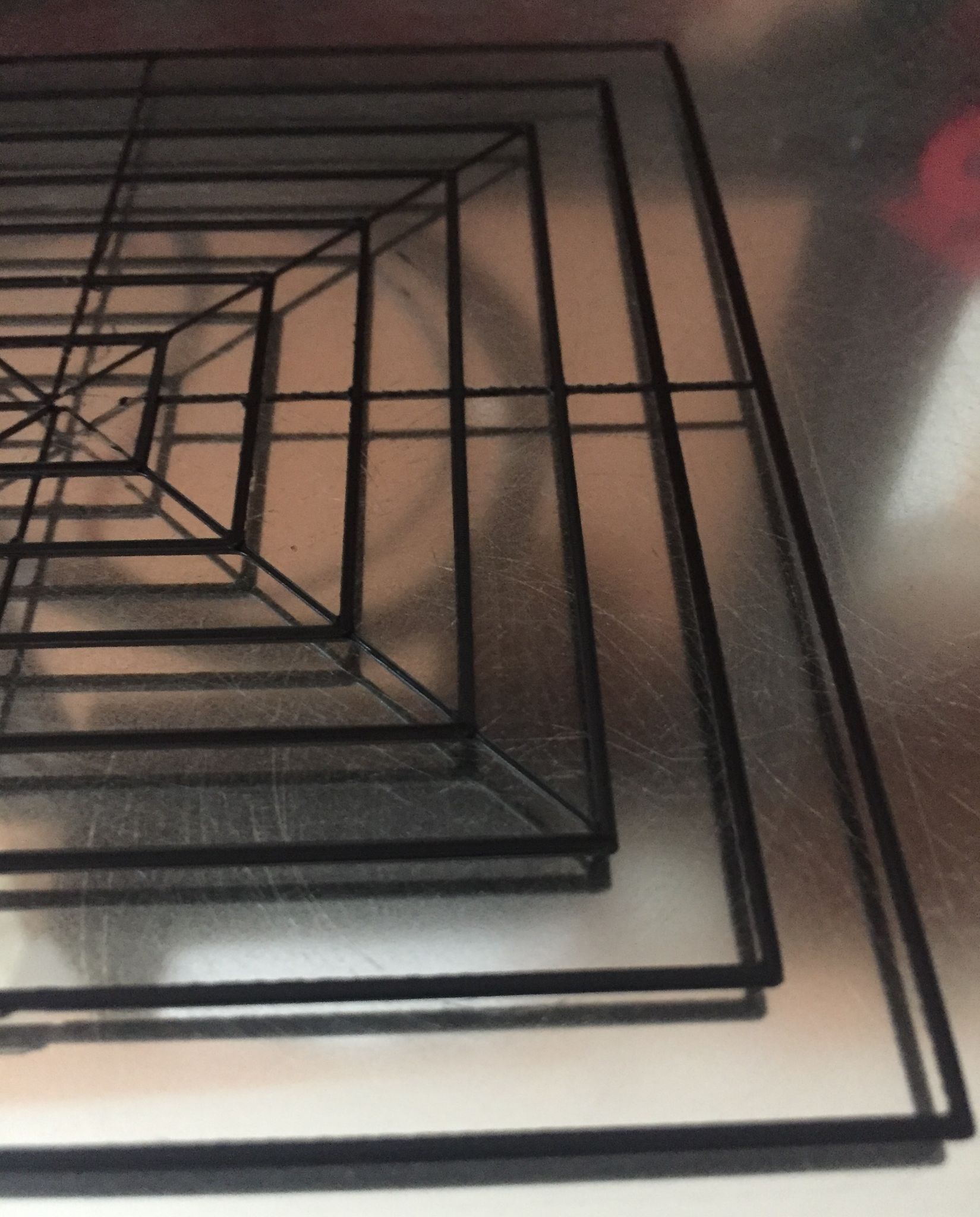

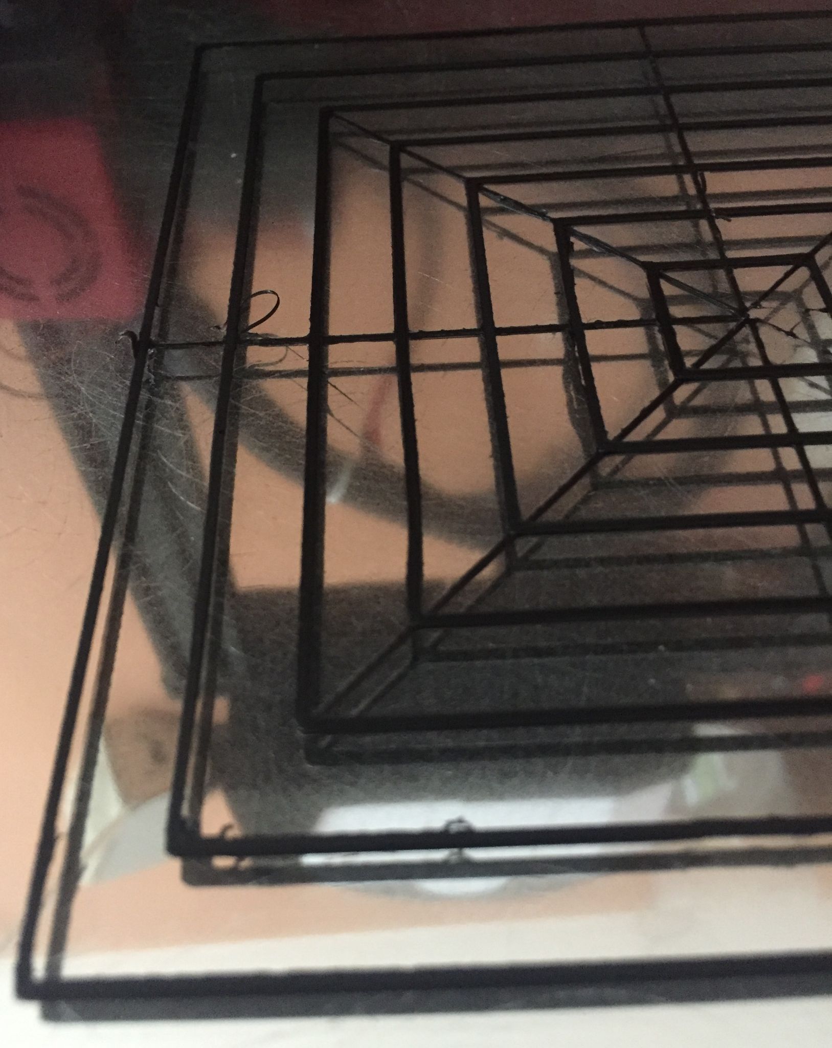

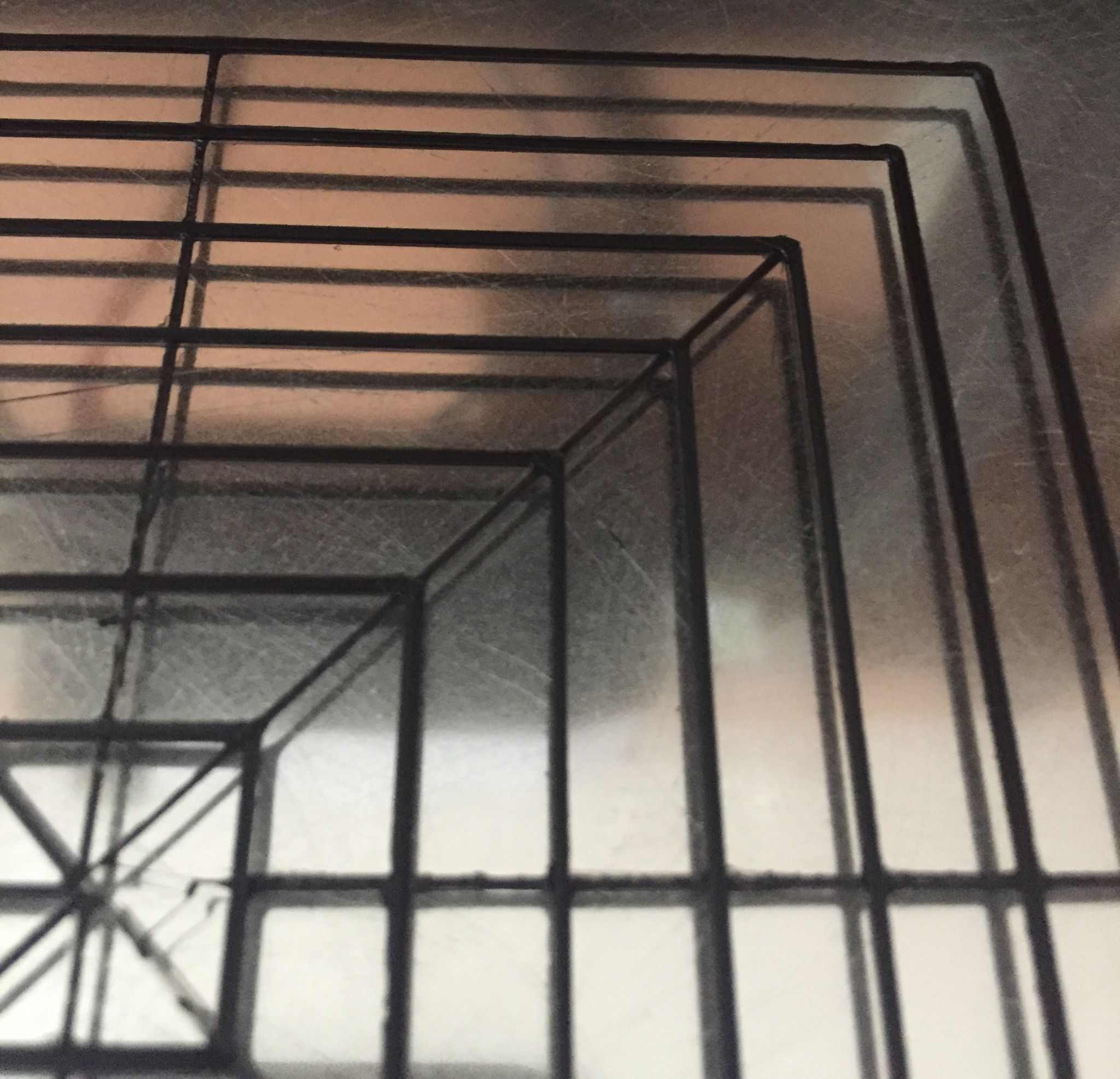

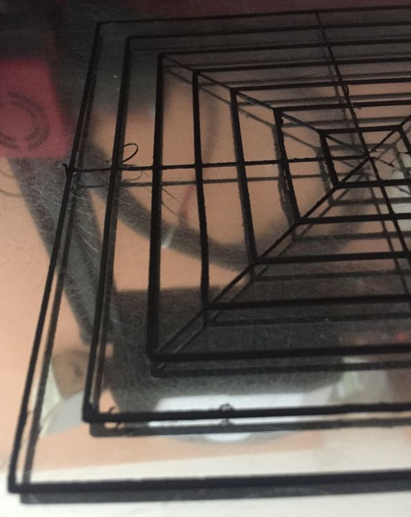

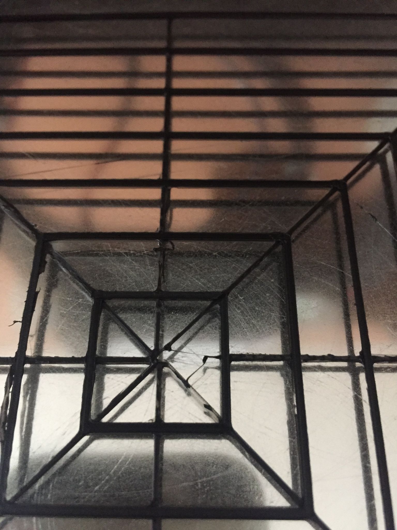

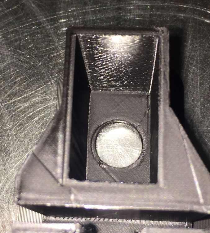

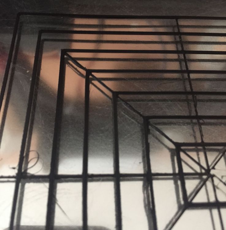

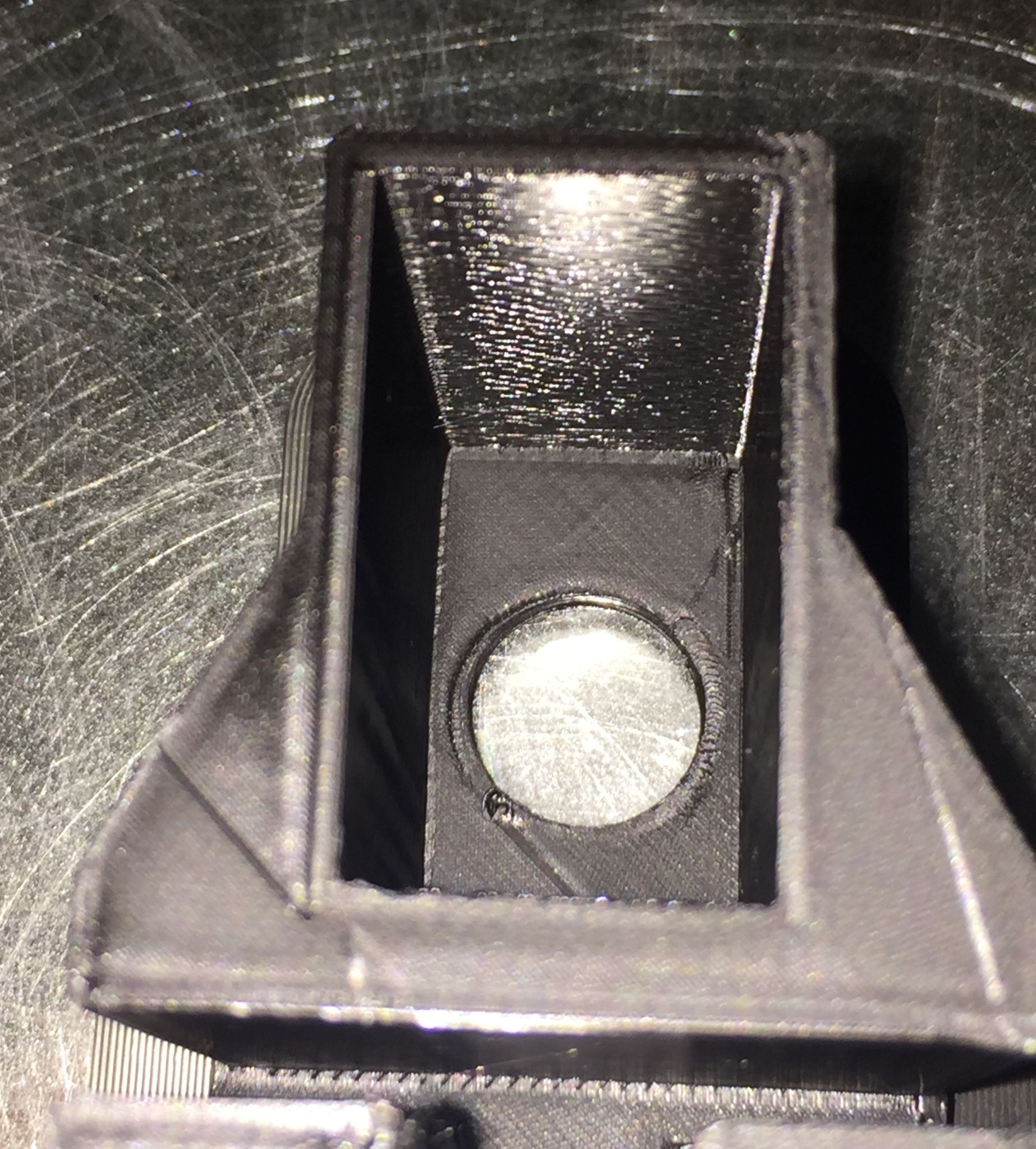

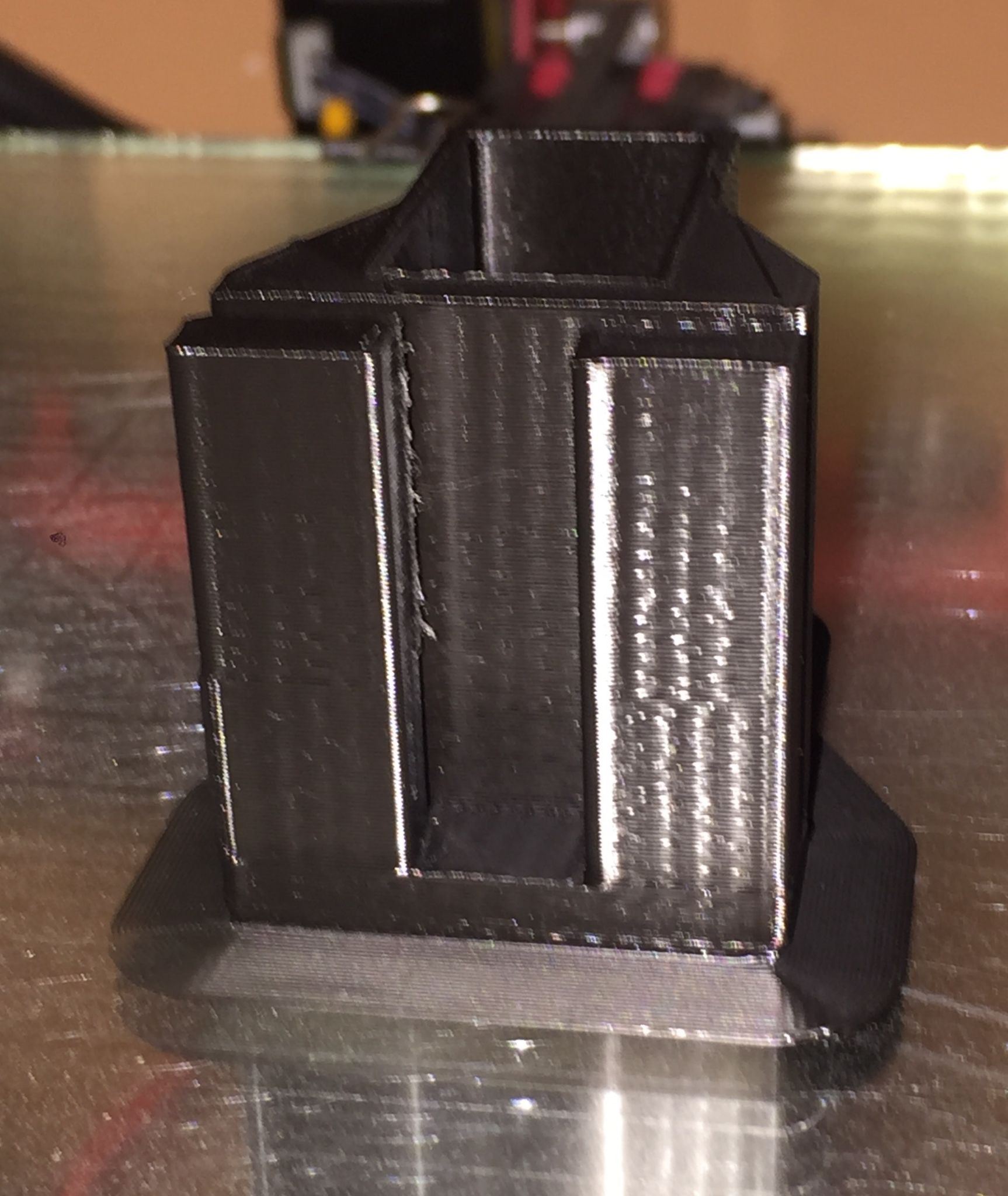

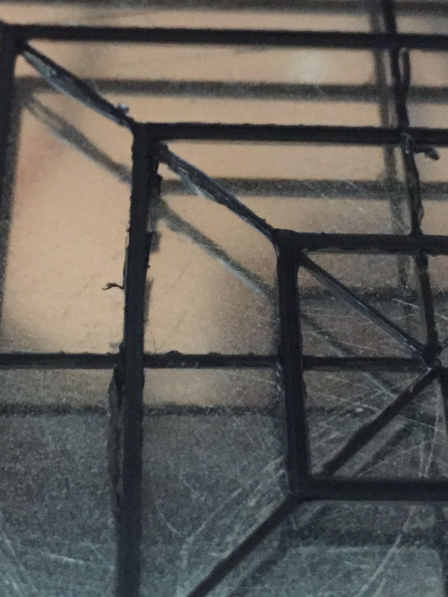

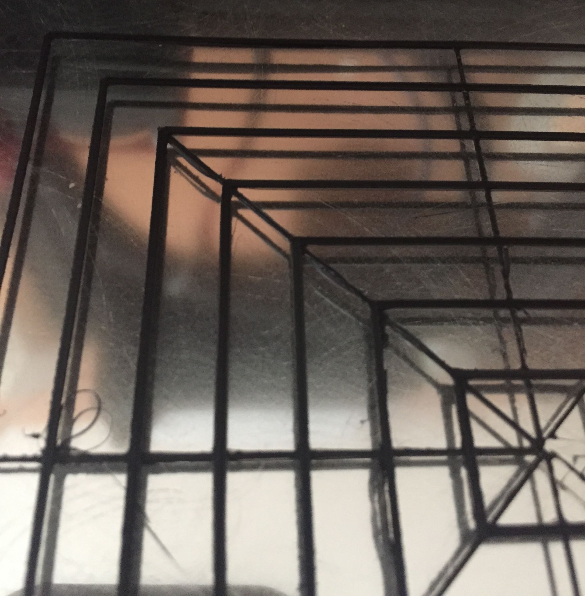

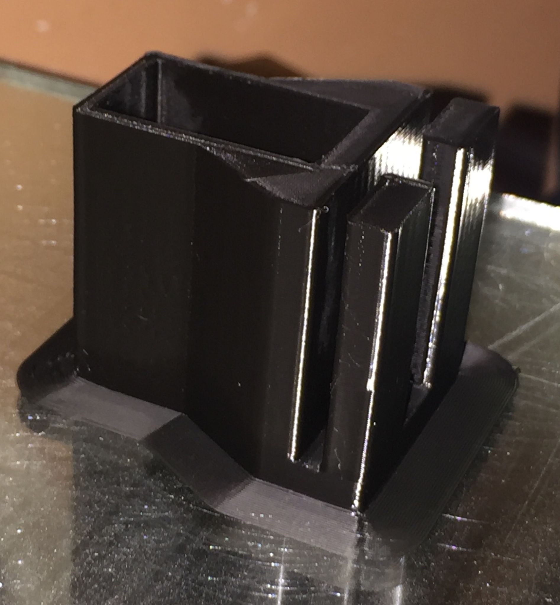

Je reviens vers vous après un samedi et un dimanche de galère.
BLTouch programmé, mais pas parfait, voici les photos du test:
002_menu_tune.thumb.jpg.b205c638706523137df1699bc096195d.jpg2.thumb.JPG.ec3796f83c8df35ffc44a793e2782ca4.JPG3.thumb.JPG.744bc8d3c82fe303f0311327ae1dbab3.JPG4.thumb.JPG.ece0eee0caed22906b15a3800ab2fcd2.JPG5.thumb.JPG.18c10475d75e6785a0c771be5bb27fe1.JPG6.thumb.JPG.7c9b2a196ee74a0589db89003095a893.JPG
Salut,
Je vois avec plaisir que tes efforts ont payé.
Pour ton problème, est-ce que tu peux nous communiquer le résultat d'un M503 et le fichier gcode correspondant à l'impression ci-dessus?

J'ai fait un essai et ça a l'air pas mal.

Ton fichier Gcode montre que tu as appliqué les 2 méthodes (palpage systématique ou rappel du dernier nivellement). Il faut choisir entre
1- tu palpes ton plateau à chaque début d'impression (long et probablement inutile): après le G28 de ton GCode de démarrage tu tapes G29
2- tu palpes ton plateau et tu enregistres le résultat (préférable et à refaire en cas de nivellement suspect): avant d'imprimer, tu envoies: G28 puis G29. Tu sauvegardes le nivellement avec la commande M500. Dans le Gcode de démarrage, après la ligne G28, tu tapes M420 S1. Si tu veux que le nivellement s'estompe à jusqu'à 1mm de haut, tu tapes M420 S1 Z1
Donc solution1, ton Gcode de démarrage ressemble à ça:
G28 ; Homing de tous les axes
G29; ABL (Auto Bed Leveling)
M420 S1; normalement pas nécessaire
Solution2:
M420 S1;
PS: la gestion de la chauffe du plateau et de la buse n'est pas très cohérente. Pourrais-tu communiquer ton Gcode de démarrage situé dans CURA?

On ne doit JAMAIS mettre de M500 dans un Gcode de démarrage!
