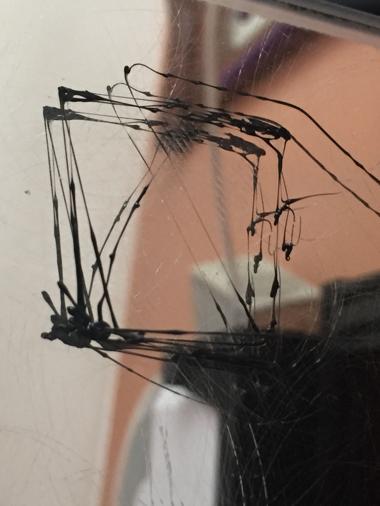

@Idealnight
J'ai fais comme tu as dis:
1. Envoyé le firmware modifié.
2. Ouvert Pronterface
3. Envoyé la commande G28, G29, M500
4. G28
5. G0 Z-1
6. La buse étant au milieu du Bed, je l'ai réglé avec la feuille ainsi que les coins, ensuite j'ai recommencé deux fois.
7. M500
J'ai mis dans Cura le Gcode suivant:
M140 S{material_bed_temperature_layer_0} ; Chauffe le lit à la température paramétrée sans attendre sans attendre que la température soit atteinte
M104 S150; Préchauffe l'extrudeur à 210° sans attendre que la température soit atteinte
G28 ; Homing de tous les axes
M420 S1;
M500; Save de l'ABL
M190 S{material_bed_temperature_layer_0} ; Chauffe le lit à la température paramétrée jusqu'à ce que la température soit stable
M109 S{material_print_temperature_layer_0} ; Chauffe le l'extrudeur à la température paramétrée jusqu'à ce que la température soit stable
M117 Purge extruder ; Affiche le message "Purge extruder" sur le LCD
G92 E0 ; Reset extruder (définit la position de l'extrudeur à 0)
G1 Z5.0 F3000 ; Monte le Z de 5mm à 3000mm/min (50mm/s) afin de ne pas abimer le plateau
G1 X2 Y10 Z0.3 F5000.0 ; Déplacement de la tête au coin du plateau
G1 Y110 E12.5 F1000 ; Début de la purge
G1 X7 Z5 F1000.0
G1 Z0.1 F1000
G1 Y10.0 E25 F1000
; Fin de la purge
G1 Z1.0 F3000 ; On remonte le Z de 1mm à 3000mm/min (50mm/s) afin de ne pas abimer le plateau au prochain déplacement
M117 Début de l'impression !
Voici le résultat:
Je n'y comprends plus rien.

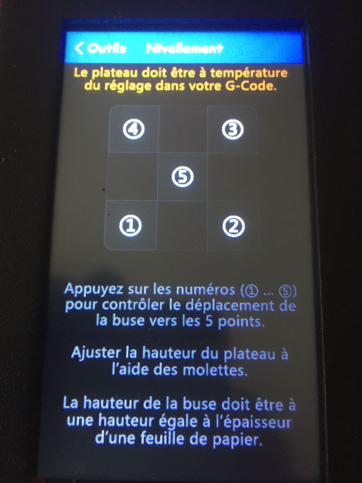

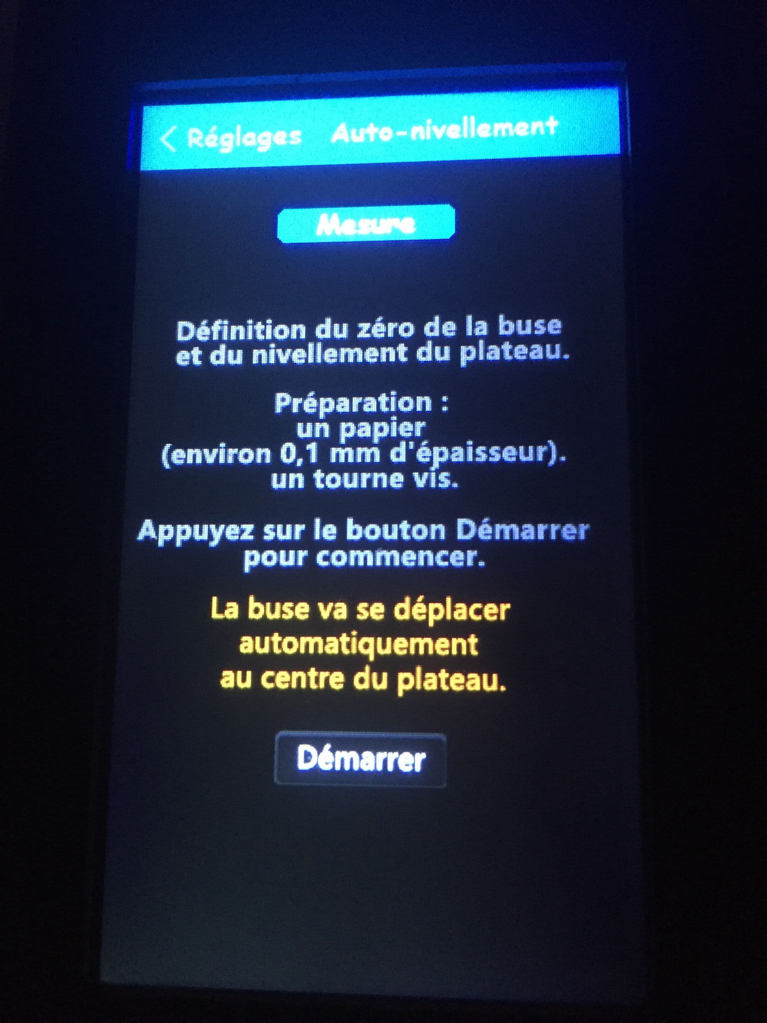

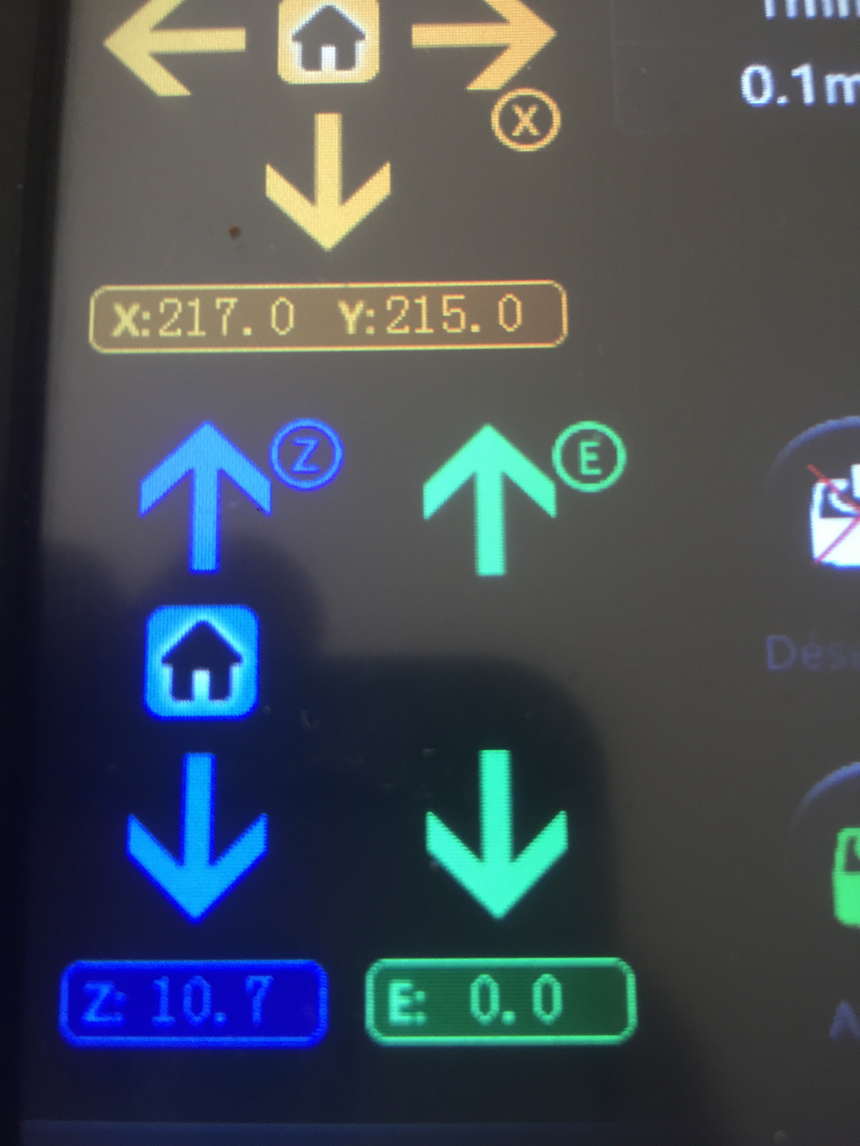

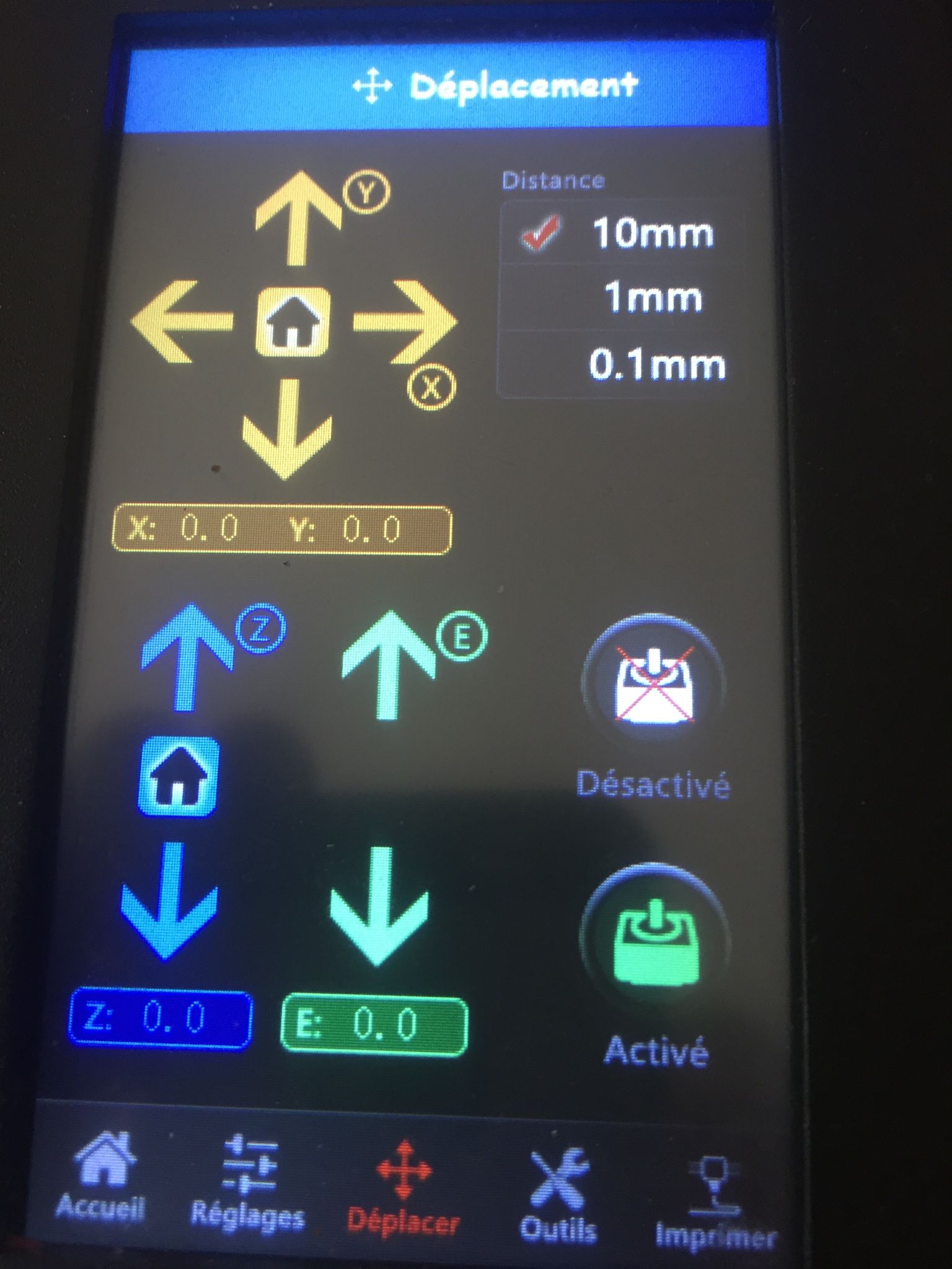

Voilà c'est fait, ensuite, je ne sais pas bouger la buse manuellement !
Voilà ce que me donne le menu:
J'ai aussi quand je fais un home, la buse qui se trouve à coté du plateau:
Modifié (le) par lynyrd
Tu as encore ton endstop Z de branché ?
J'avais oublié de préciser pour faire le Z-offset il faut être en position home pour la buse.
Néanmoins une question ton home est au centre du plateau ? et non dans le coin en bas a gauche ?
Je dois me déconnecter de Pronterface ?
il y a une heure, Idealnight a dit :
O334629879_IMG_23601.thumb.JPG.9146c863f6a037201ba886a0f0908c7c.JPGui, j'ai fait un nivellement par:
L'écran que tu me montres tu l'as déjà fait normalement ?
1) tu as injecté le firmware
2) Tu as faits ce nivellement avec les molettes
3) Ensuite tu t'es connecté avec pronterface et il a palpé tout ton plateau et tu l'as enregistré
4) maintenant tu dois avoir un menu nommé Z-offset quelque part je ne connais pas ta version avec cet écran faut que tu le trouves
Modifié (le) par Idealnight
il y a 4 minutes, Idealnight a dit :
il a palper tout ton plateau et tu l'as enregistré
Je ne vois pas dans les menus comment l'enregistrer !
Tu te mélanges un peu les pinceaux, concernant le point 3 qui est fait avec pronterface et cela concerne le palpage que tu enregistres via M500. je te mets le fil en citation de l'ordre a respecter.
Sur ton écran tu dois d'abord trouver le menu dans lequel il y'a Z-OFFSET, une fois trouvé c'est donc la partie Z-offset a faire. dans ce menu il doit y avoir store setting ou enregistré sauvegardé, si ce n'est pas le cas là je suis désolé je ne sais pas pourquoi.
Si tu n'as rien concernant le Z-offset c'est aussi un problème mais fouine bien dans tes menus

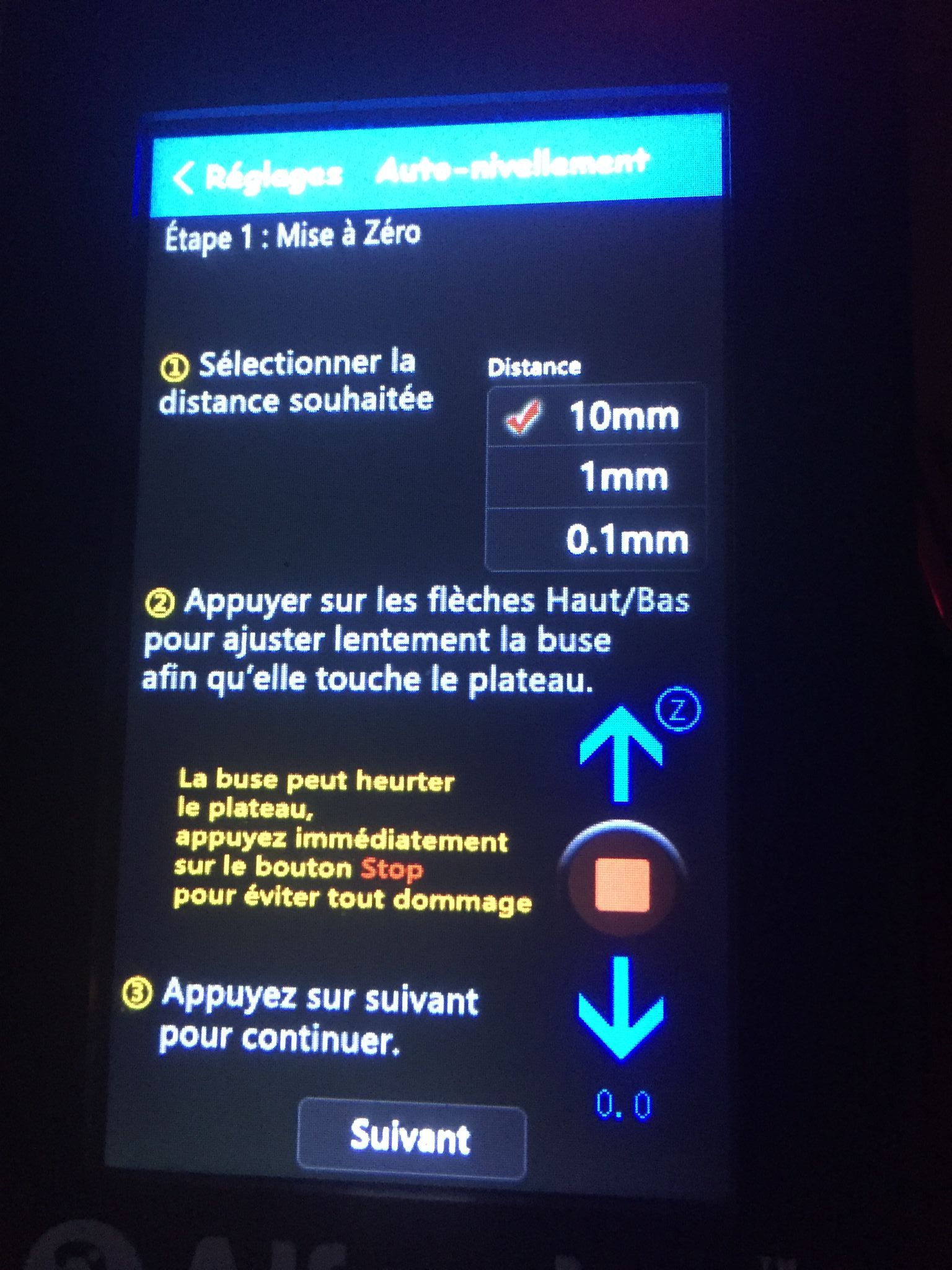

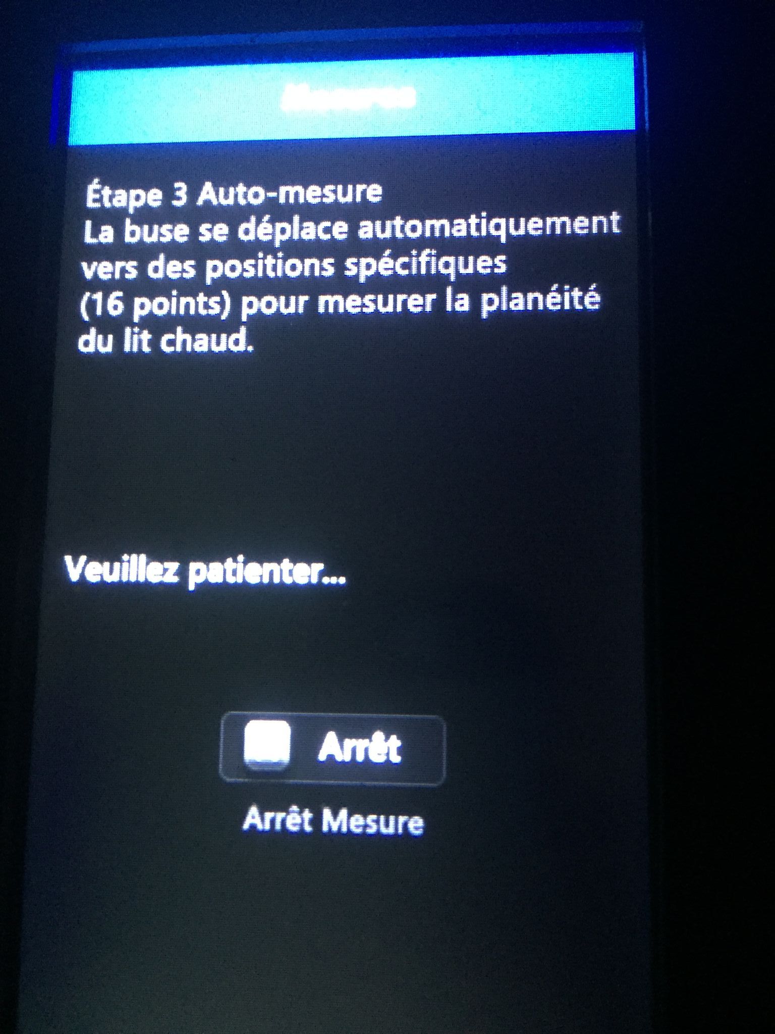

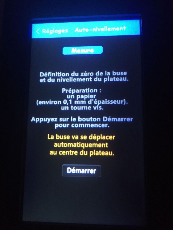

Il y a 1 heure, Idealnight a dit :

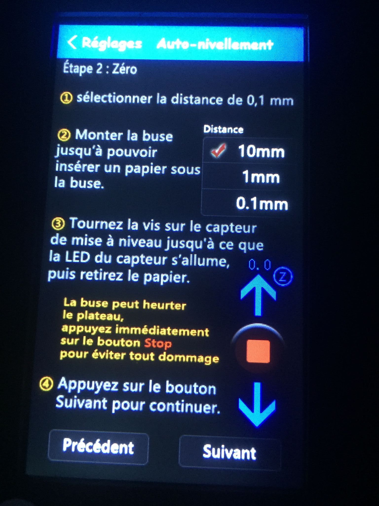

Non, il n'y a que ce menu pour faire monter ou descendre la buse.
Ou un nivellement automatique, mais je ne sais que monter, pas descendre !
957971371_IMG_23611.thumb.JPG.7683278622a682482956f79fd2378ba1.JPG96489551_IMG_23621.thumb.JPG.5553d57920f06c1746d7563adb7023bb.JPG
Il n'y a pas de vis !
Dans le menu suivant, plus rien ne se passe.
ok là c'est un firmware que je ne connais pas.
Si quelqu'un le connait pour te guider cela aidera.
Tu as un systeme de mesh de bed intégré avec le truc de la vis je ne connais pas 😞
Et bizarre que tu n'es pas le menu z-offset, il ne doit pas être activé dans le firmware...
Quel firmware as-tu injecté ?
Bon ben ton firmware n'a pas la fonction Z-offset d'activer...
Alors ce n'est pas top pour un réglage précis surtout quand on installe un blyouch c'est très dommage.
Faudrait trouver un firmware adapté a ta machine avec la fonction z-offset et le bl-touch
Edit: Ou si quelqu'un peut te donner la procédure via pronterface cela se fait aussi
