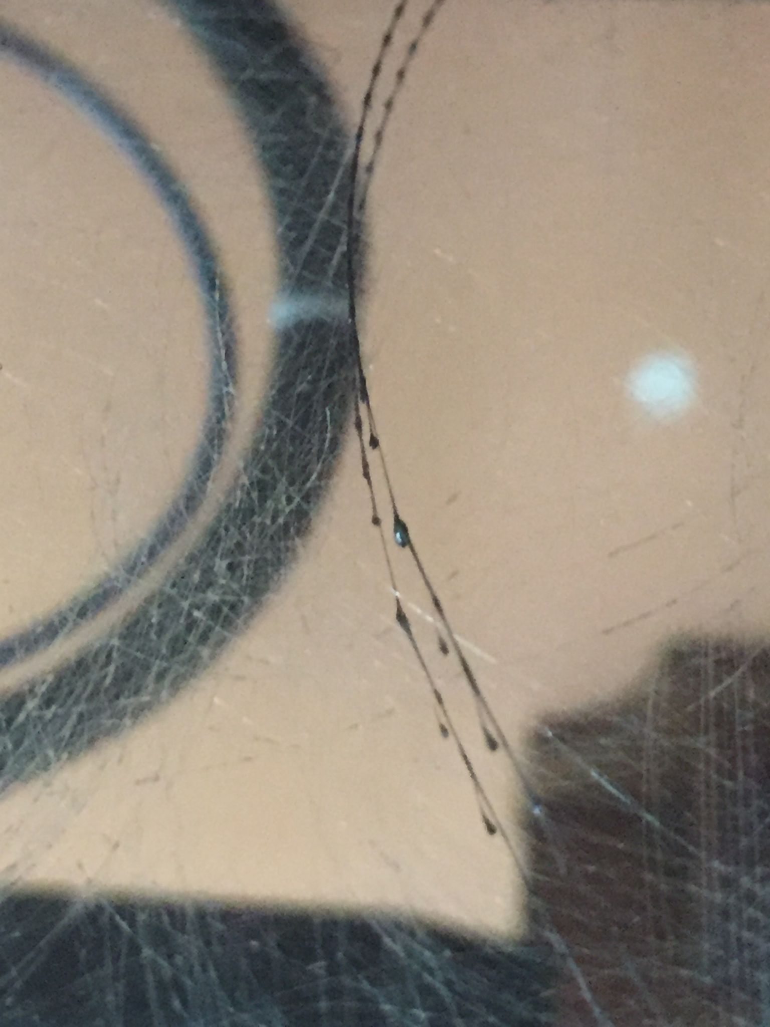

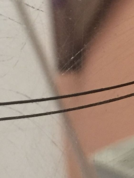

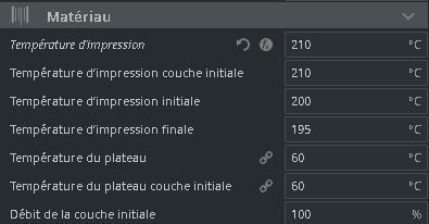

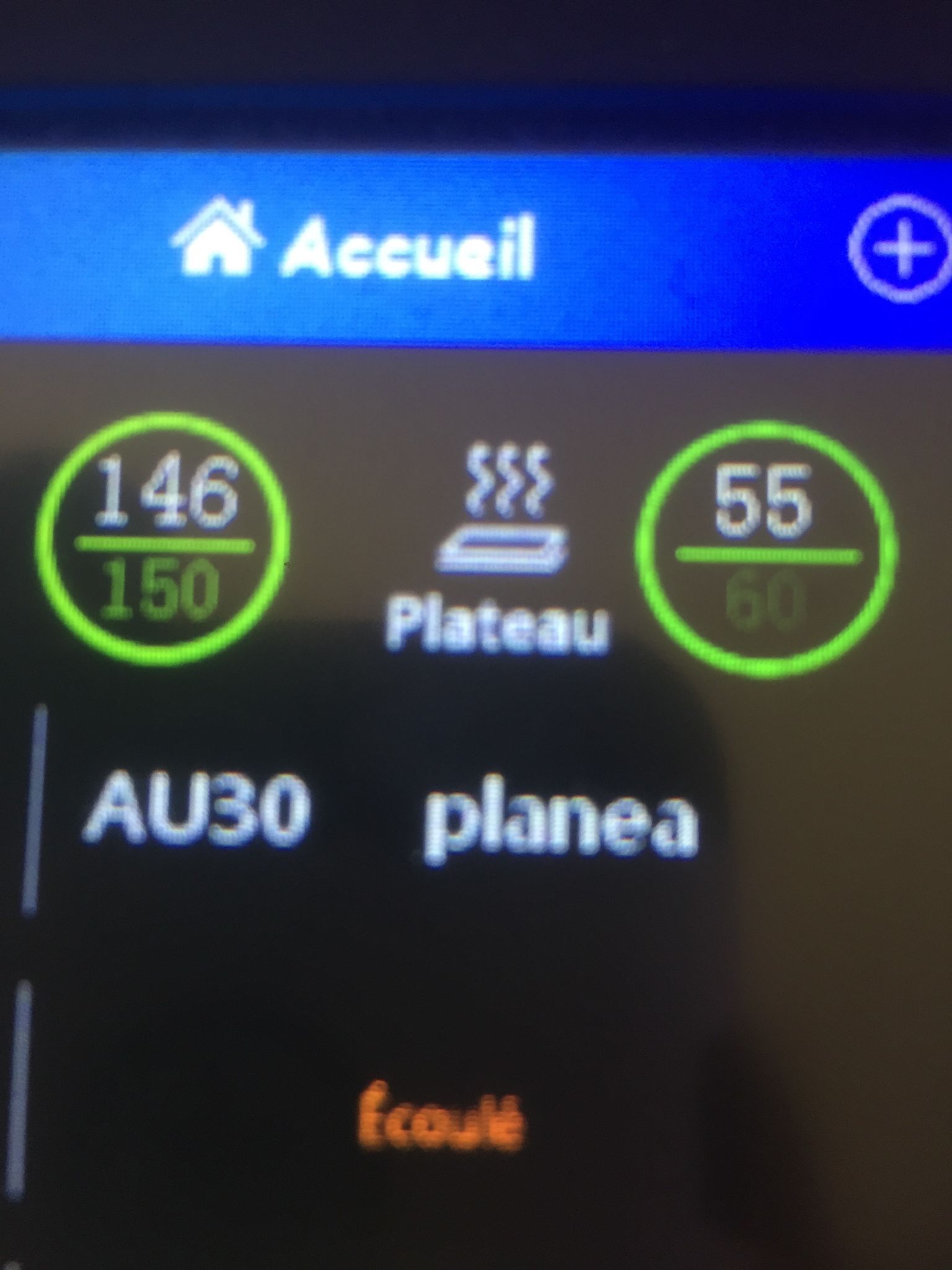

J'ai fait un test, dans Cura la température de  la buse est à 210° et le plateau à 60°.
Sur l'imprimante, la buse est à 150° et le Bed à 60°
Après la palpation du Bed par le BLTouch, la première couche est normal par endroits et pas dans d'autres.
Je dois donc faire un réglage manuel, après se réglage, comment dois-je faire pour l'enregistrer définitivement ?
Merci de votre aide !

Il y a 8 heures, lynyrd a dit :
Normal, tu lui dis de monter à 150°C:

Pour le manque de matière, ça donne l'impression que le filament n'est pas extrudé. Est-que c'est qu'au début? Il y a des chances pour que le défaut disparaisse progressivement. Si non, alors c'est peut-être un problème de buse bouchée? J'espère que tu as pensé à calibrer ton extrudeur depuis que tu as flashé le firmware. Si non, alors tu as ce tuto.

M104 S150; Préchauffe l'extrudeur à 210° sans attendre que la température soit atteinte
Pourtant il fait indiqué 210°
Pas spécialement, au début, au milieu et à la fin.

il y a 18 minutes, lynyrd a dit :
Ce qu'il y'a après le ; se sont des commentaires/indications pour le lecteur mais pas des commandes...
donc M104 S210

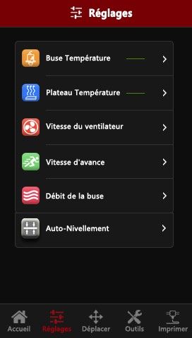

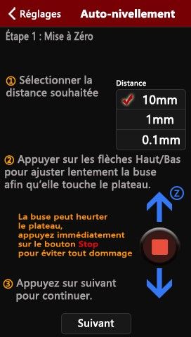

Je commence par faire quoi avec Pronterface ?
G29
Nivellement manuel du Bed, milieu M500
Nivellement manuel du Bed, 1 angles, M500 etc...
Ou, Nivellement manuel des 5 points, M500
Il y a le nivellement automatique, mais cela ne fonctionne pas.
Là, je ne sais pas descendre, mais monter

C'est ce que je craignais, on ne parle absolument pas de la même chose. Le réglage manuel avec les molettes ne nécessite pas d'enregistrement puisque tu ne modifies pas de valeurs. Par contre, il faut obligatoirement palper puis enregistrer le résultat juste après puisque ton plateau a évolué.
C'est pour cette raison que je disais SI  pour toi, le réglage manuel, c'est le palpage du plateau avec le BLTouch (fait en envoyant G29) alors oui, il faut enregistrer le résultat avec un M500.

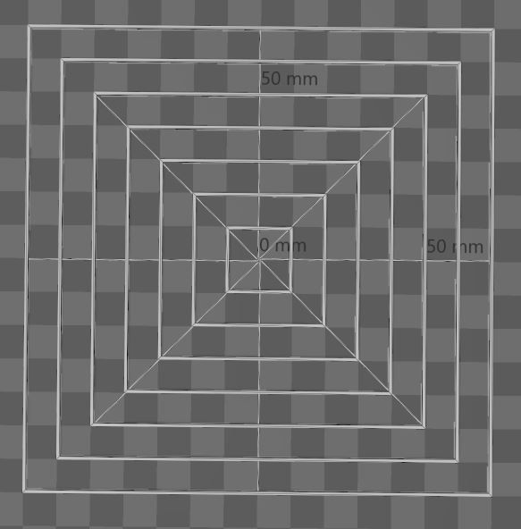

Quand j'essaie d'imprimer un test, celui-ci:
Le filament ce place bien a certains endroit et pas à d'autres !
Le BLTouch sert à compenser les déformations du Bed, à mettre la buse à niveau sur toutes les parties mesurées, par lui ! Pour quelle raison cela ne se fait-il pas ?

Il y a 4 heures, remibora a dit :
Est-ce que tu peux fournir une photo de ton impression et le résultat du palpage = matrice de correction (GCode M503)?
Pas de photo, le filament est bien devant, voici, un aperçu:
