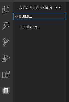

même principe qu'avec l'autre extension, tu ouvre le projet de t'on marlin via l'extension "auto build marlin" et tu essai de "build" pour voir si cela compile sans erreur ... je croise le doigts ...
Modifié (le) par PPAC
Je ne dois pas être raccordé à l'imprimante, parce que rien ne se passe ?

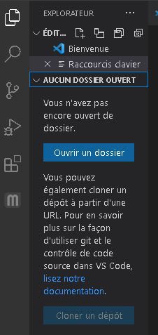

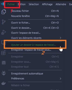

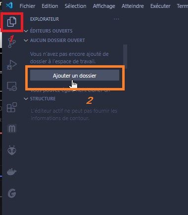

Dans VSC, tu ajoutes un dossier de «travail»
ajout-dossier-espace-travail-1.jpg.5413eb72311f508fa3dcdf168c49ddea.jpg  ou ajout-dossier-espace-travail-2.jpg.24d576c20c2a9ee2af5449002331db85.jpg
Une fenêtre te demande quel dossier il faut ajouter. Sélectionner le dossier qui contient le fichier platformio.ini à sa racine (le dossier Marlin doit être aussi présent), puis valider.
Une fois ton espace de travail ouvert tu peux effectuer les modifications que tu veux sur les fichiers du dossier Marlin, on n'a pas besoin de modifier le fichier platformio.ini 😉

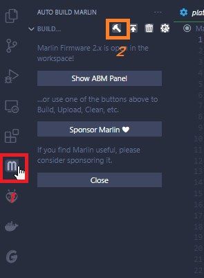

Pour compiler, il faudra sélectionner l'extension «Auto Build marlin» puis cliquer sur l'icone «Marteau», la compilation  devrait se lancer.

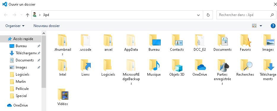

Je n'ai pas ajouter un dossier:
Et quand j'ouvre le dossier.

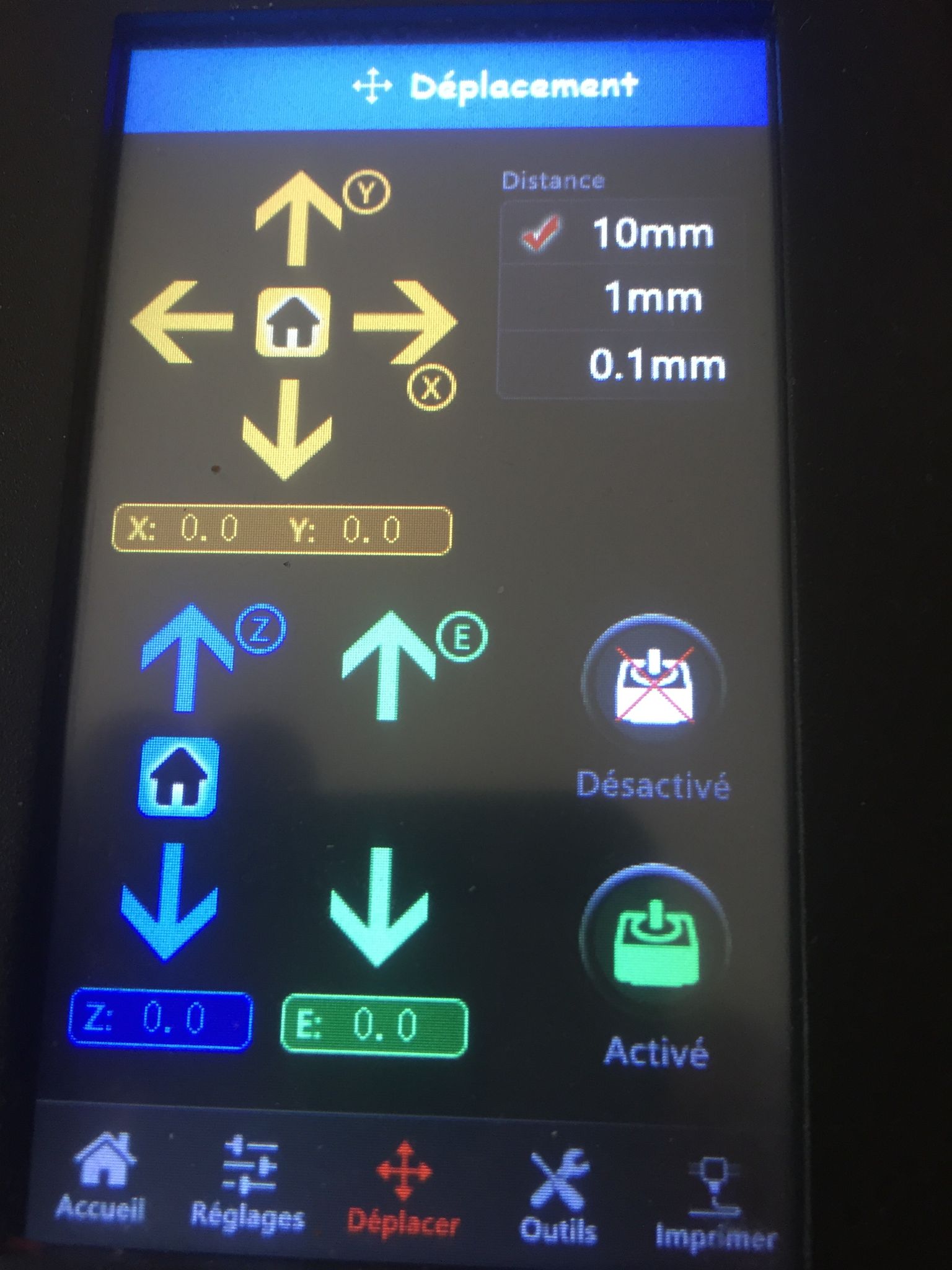

J'ai réussi à installer un firmware non corrigé, j'ai toujours un problème avec l'alignement du Bed.
Je le règle manuellement pour qu'il soit très près du Bed, ensuite, j'allume et je fait un nivellement par les réglages de l'écran et de nouveau il remonte pour s'arrêter à 1cm du Bed, c'est déjà ça.
Ce que  je ne comprends pas, c'est  pourquoi quand il est à zéro sur l'écran et que je l'ai réglé manuellement, quand je fais un nivellement il remonte !
Dans Marlin, y-a-t’il un réglage qui permette de mettre la buse à quelque mm du Bed ?

Ton réglage buse/bed a t-il été soigneusement fait avant l'installation du bltouch ?
Je voudrais avoir la buse à 2mm du plateau pour faire un réglage manuelle avant de passer au règlage du BLTouch par Pronterface, comme me l'a recommandé Idealnight.

5mm c'est bien pas besoin d'y toucher.
Ce que je te conseil c'est surtout de faire le niveau buse plateau avec les molettes qui sont dessous ton bed.
Pour cela, il te suffit de déplacer la buse manuellement en X, Y et pour le Z la première fois tu descends en tournant la tige filetée pour être le plus proche possible du plateau (en disable motors) aux 4 coins + centre avec une feuille papier. Et tu refais le tour a chaque fois que tu touches une molette.
Une fois cela fait, là tu lances la procédure du bltouch pour le mesh puis ensuite tu fais ton réglage du Z-offset avec une ticket de CB.
Et tout ça se fait a chaud d'impression buse + bed.
