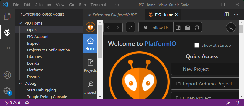

tu pourrais essayer avec VSCode
Peux-tu m'expliquer pas à pas la façon de procéder, je n'y connais rien ?
Sur le lien que j'ai mis pour PlatformIO regarde le "Quick start guide" : https://docs.platformio.org/page/ide/vscode.html#quick-start
sauf que au lieu de créer un projet tu va ouvrir le projet de ton Marlin ...
Si y a encore des choses qui t’échappe dit moi !
Modifié (le) par PPAC
il y a 3 minutes, PPAC a dit :

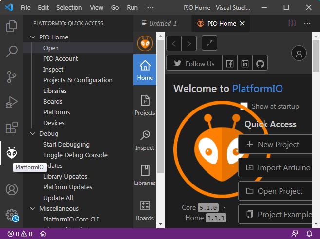

Merci, mais je n'ai pas les mêmes icônes !

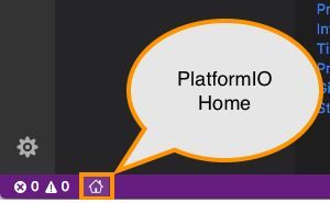

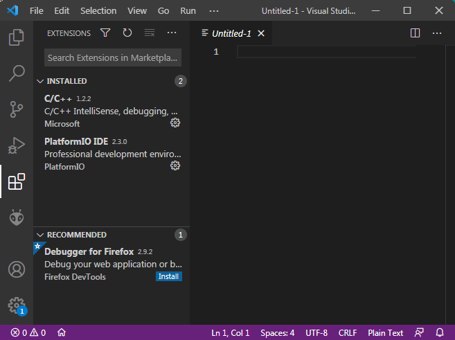

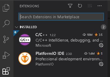

Sur le site:
Chez moi:
Tu a fait : https://docs.platformio.org/en/latest/integration/ide/vscode.html#installation ?
A tu l'icone de PlatformIO dans la bar vertical a gauche dedans VSCode ? Si oui alors aprés c le Open ...
A tu l'icone de PlatformIO dans la bar vertical a gauche sous VSCode ?
Je ne sais plus si il faut relancer VSCode qd on install le plug-in ... c'est peut-etre cela ...

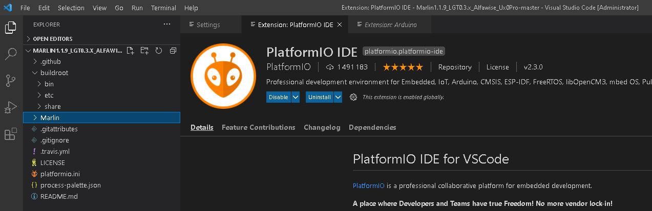

Retrouve tu le plug-in "PlatformIO IDE" dans les "extensions" ? il lui a peut-être fallus du temps pour se télécharger, s'installer ...

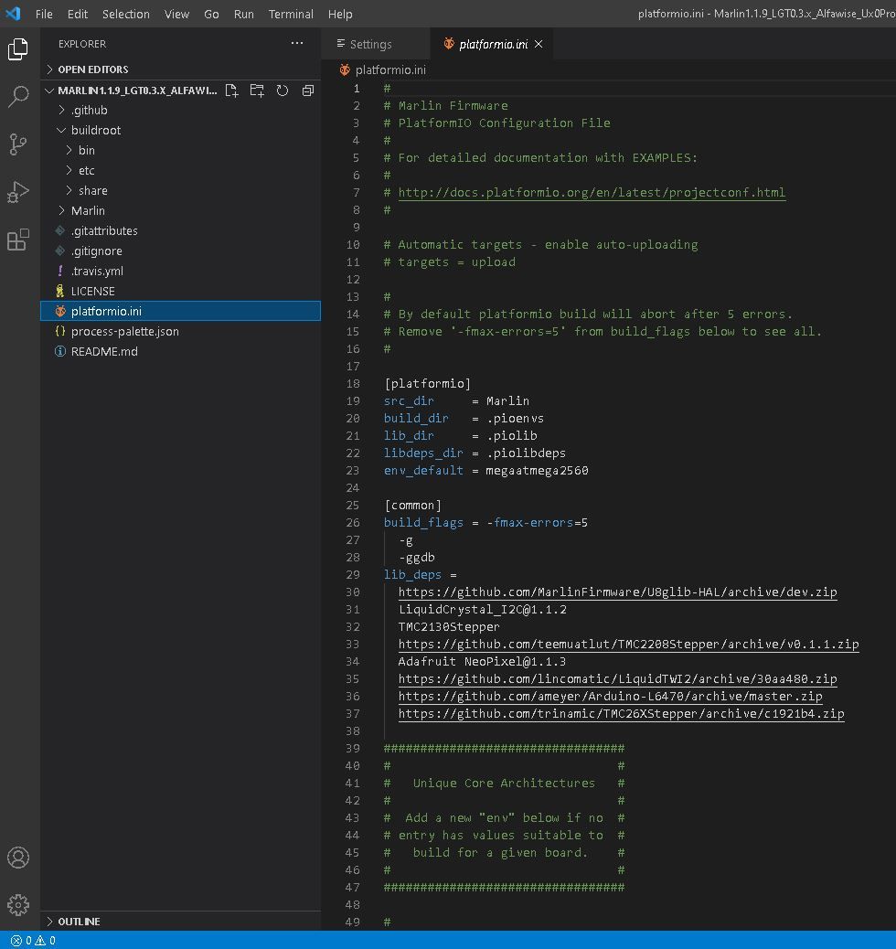

J'ai ça:
Modifié (le) par lynyrd
Là, je suis perdu ... tu a pas les même éléments que chez moi ... il faut peut être bien fermer les onglets et projets ouvert avant de relancer VSCode ... et vraiment chercher a utiliser l’écran de PlatformIO pour ouvrier le projet marlin ... a moins qu'un clic droit sur le platformIo.ini permette cela ...

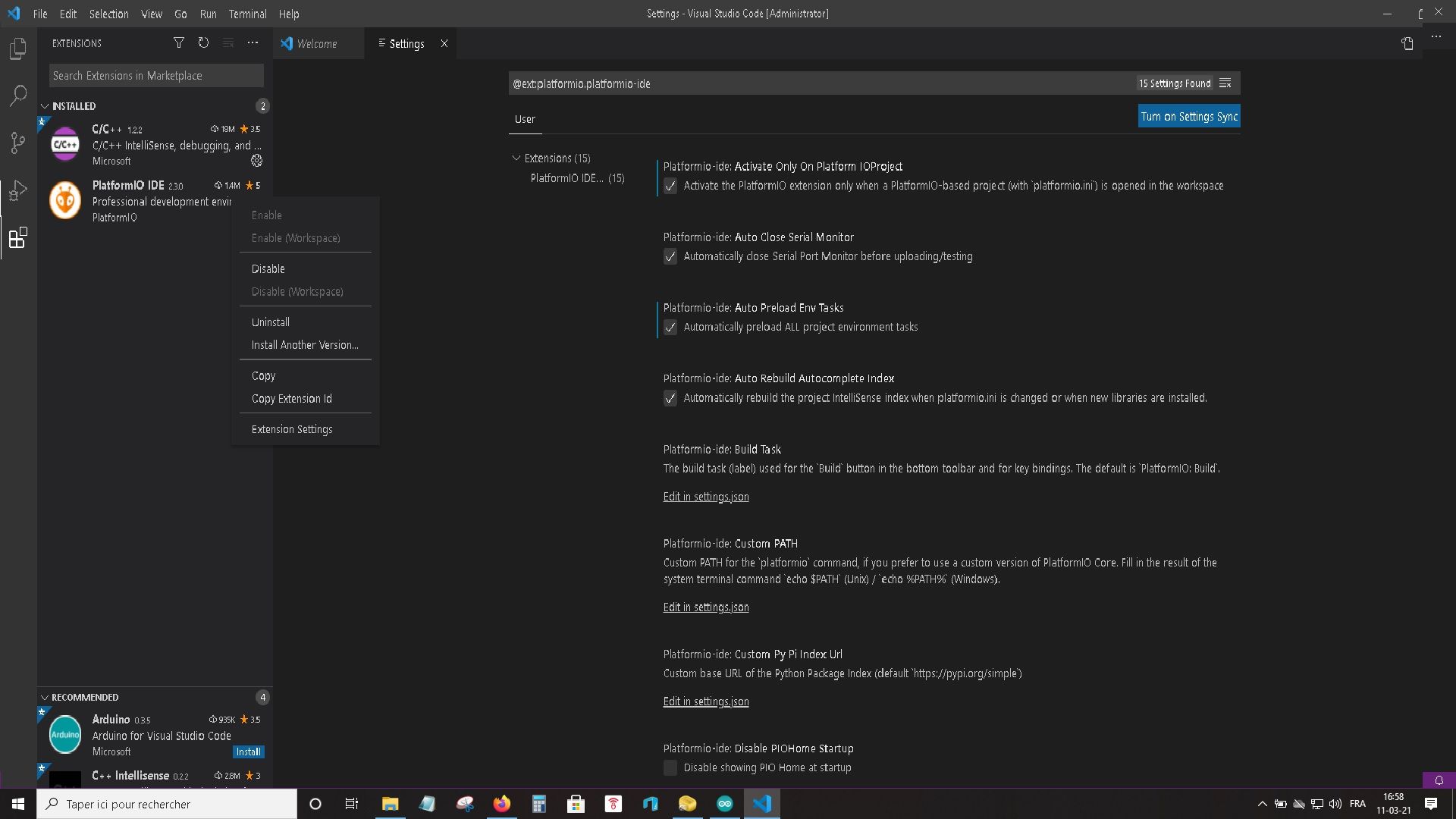

Bon alors si tu clic droit sur PlatformIO dans extensions ... peus tu aller dans "extension setting" ?
Voila moi j'y ai de décocher : Activate only on platform io project, et j'ai aussi de décoché Disable PIO Home at start up ...
J'en ai fait de même.
j'ai un message: We cannot connect to the extensions Marketplace at this time, please try again later
The active editor cannot provide outline information
Faut-il un compte ?

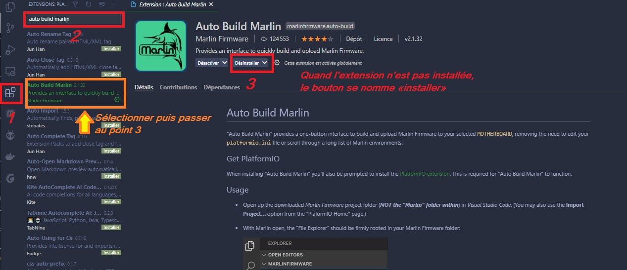

Essaie d'installer l'extension «Auto Build Marlin» via VSC :
474322877_VSC-Extension_AutoBuildMarlin.thumb.jpg.4689faee729ff01a90cdef334fc082b6.jpg
il y a 9 minutes, fran6p a dit :
un rapport avec ce groupe américain ?
Oui
il y a 11 minutes, fran6p a dit :

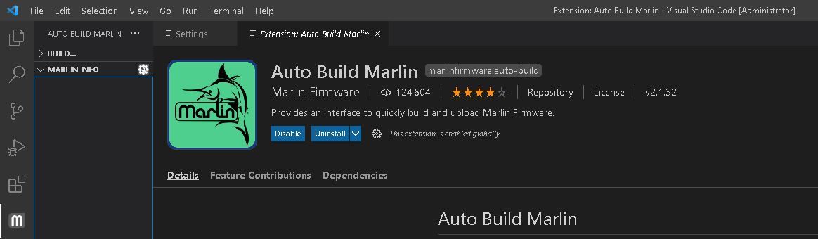

c'est fait
