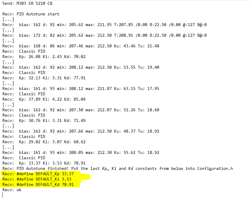

Bon j'ai commencer avec tes données
apparemment j'ai une sacrée différence entre tes chiffres et les miens voilà j'ai commencer par la buse  qui me donne
kp 22.10 ki 1.38 kd 88.56 pour la buse est que je doit rectifier ces chiffres avec ceux que tu ma donnée ,de même pour le plateau
kp 93.60 ki 17.16. kd 339.79 se qui monte le plateau à 70° et 206 a 215° pour la buse
comme tu peut le constater j'ai commencer a voir un peut plus claire dans les données .Merci
salut
tu renseigne les valeurs que tu a trouvé pas celle de @remibora il avait donné ces valeurs juste pour exemple 😉
Modifié (le) par nico378
tu envoi la commande via pronterface, cela donne ordre à la machine de faire son étalonnage.
normalement tu dois avoir un truc du genre ( fait avec un autre logiciel mais equivalent):image.png.662df11ddfb44436bee422ded7e8300e.png
les valeurs en jaune sont a récupérer et à renseigner via la commande
tete: M301 ..................
buse: M304 ...............
ensuite tu sauvegardes et tu lis les valeurs de l'eeprom:
M500
M501
Tu fais dans ta fenetre de terminal:
M301 P22.10 I1.38 D88.56           Nouvelle valeurs de PID pour la Buse
M304 P93.60 I17.16 D339.79      Nouvelles valeurs PID pour le plateau
M500                                           Sauvegarde dans l'EEPROM.
