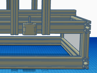

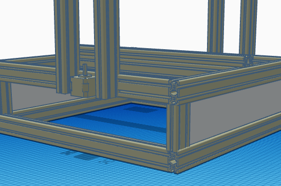

Mares 59400 Posté(e) Mai 30, 2021 Auteur Posté(e) Mai 30, 2021 Bonjour à tous, Je pense ajouter les fonctionnalités d'octoprint dans cette nouvelle machine. Par contre je ne me servirai que de la page web pour commencer. L'appli que j'utiliserai en ayant feuilleter les différentes appli dispo serait certainement printoid car elle fournit ce que je pense avoir besoin par la suite. Pour l'instant, hélas je continue la modélisation de la machine. Et en mettant l'électronique dessous je me retrouve avec un nouveau problème. Les jambes du portique ne sont fixer que sur la parties hautes du caisson. Ce qui gênera a coup sur. Soit je fixe une planche sur la base de la machine et intègre le caisson en dessous. Soit j'abandonne l'idée du caisson.
Maeke Posté(e) Mai 30, 2021 Posté(e) Mai 30, 2021 ou tu prends des jambes de portique plus longues qui iront jusqu'en bas du caisson, ce qui aura l'avantage de les rendre encore plus stables.
Mares 59400 Posté(e) Mai 30, 2021 Auteur Posté(e) Mai 30, 2021 @Maeke Le problème c'est que les découpes ont déjà été faites. Je peux toujours recommandé des barres pour échanger celle monté et intégré le caisson a la machine. Pourquoi pas, comme tu dis elle seront plus stable du coup.
billedeclown01 Posté(e) Mai 30, 2021 Posté(e) Mai 30, 2021 Je ne penses pas que cela pause vraiment un problème le fait que les profilés ne soit fixés que d'un côté si tu prends du 20x40 et que tu mets deux vis ça ne bougera pas. Si tu veux vraiment être sûr sans te rajouter trop de travail tu peux mettre ce genre d'équerre. Envoyé de mon One Plus Nord en utilisant Tapatalk

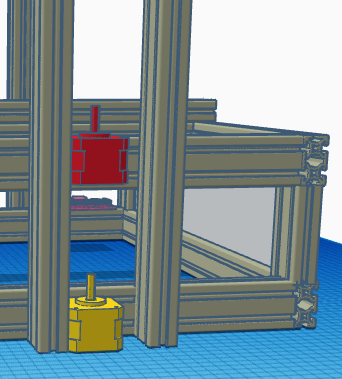

Mares 59400 Posté(e) Mai 30, 2021 Auteur Posté(e) Mai 30, 2021 Je trouve aussi malheureusement pour moi. Donc profilé supplémentaire à commander. A ajouter sur la liste qui s'allonge trop vite. Par contre ou mettre le moteur Z. En position haute en rouge ou en position basse en jaune. J'aurais tendance à dire comme pour le portique.
billedeclown01 Posté(e) Mai 30, 2021 Posté(e) Mai 30, 2021 Comme j'ai dis pour moi ni l'un ni l'autre n'est réellement utile regarde la longer lk4 elle posée sur pied avec simplement 2 visEnvoyé de mon One Plus Nord en utilisant Tapatalk
Mares 59400 Posté(e) Mai 30, 2021 Auteur Posté(e) Mai 30, 2021 @billedeclown01effectivement. Cela je pense ne gênerais pas. Mais esthétiquement je trouve la proposition de @Maeke plus agréable à l'œil. Et cela renforce encore plus la structure.

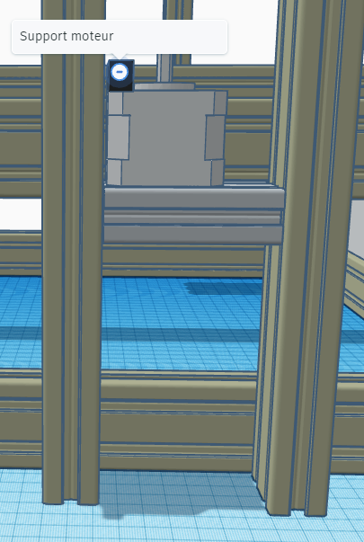

Mares 59400 Posté(e) Mai 30, 2021 Auteur Posté(e) Mai 30, 2021 Cool. @billedeclown01. Laisser les moteur en position haute? Cela me permet de rester sur des vis mères de 70cm. En rajoutant une traverse sous le moteur Nema. Par contre je n'arrive pas à trouver de fichier STL représentant une alim, une ramps ni une malheureuse prise que l'on met dans un boitier. Surement mal cherché mais je n'abandonne pas.
