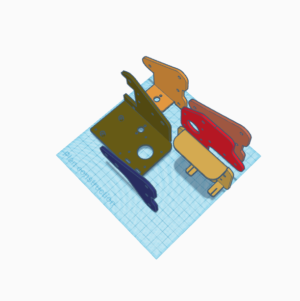

C'est étrange je n'ai pas eu de problème pour les importer. tu clique bien sur le bouton importer en haut à droite ?image.png.df37da9e043ca4bd956d01c883f87073.png
Modifié (le) par billedeclown01
oui tous à fait, a partir de l'adresse URL
et idem pour un fichier local.
Il doit me manquer quelque chose codec ou autres.

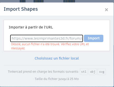

Salutation !
il y a 51 minutes, Mares 59400 a dit :
Comme il faut être connecté pour accéder a un fichier sur le forum,tu ne peut pas utiliser un lien du forum dans Tinkercad ... il faut que tu le sauve chez toi, puis sous Tinkercad "Choissisez un fichier local" ou trouver un site pour héberger les fichiers qui permet sans identification de le télécharger ...

Bonjour à tous. Désolé cela ne fonctionne pas. Je n'arrive pas à rajouté de fichier dans tinkercad. Ca m'énerve.
Peut être un problème de navigateur web tu utilises quoi? Essaie avec un autre navigateur peut être... Tu as bien téléchargé les fichiers depuis le forum pour les importer dans tinkercad depuis ton ordinateur ?

Le 06/06/2021 at 09:55, Mares 59400 a dit :
(juste après la création d'une "Nouvel conception" 3d via  https://www.tinkercad.com/dashboard j'arrive a la vue d’édition du projet 3D et je clic sur importé  )

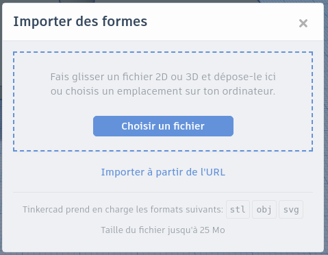

De là :
Citation
Quand je fait glisser un fichier .stl et que je le "lâche" dans la zone en pointillé, j’obtiens :
Citation
Juste avant de "lâcher"/"drop" le fichier.
Et juste après avoir "lâcher"/"drop" le fichier :image.png.23ccd9378b396b467b1f7d96d477506b.png
Puis si je clique "Importer" Il y a alors une bar de chargement
Et quand cela se termine, je retrouve l'objet dans la vue : (ici) le rose
A tu bien cela ? (ou plutôt où cela ne fait pas le même truc ?)

J'ai bien la même chose que toi. mais je viens de voir que les fichier ne sont pas au format stl mais stp.
Je pense plus à un problème de format.
Et n'étant pas sur de moi. Je ne suis pas un geek  hélas.
Alors peut être que tinkercad ne peut pas supporter deux formats différents dans la même conception [emoji848]il faut trouver un convertisseur stp vers stl si tu trouves pas tu peux importer les pièces individuellement dans une nouvelle conception pour les exporter au format stp mais je suis plus sûr que ce format soit proposé en export.
Envoyé de mon One Plus Nord en utilisant Tapatalk
D’après l'écran d'importation les fichier accepté par Tinkercad sont .obj, .stl et .svg.
Comme le propose billedeclown01, il faut convertir les .stp soit en .stl soit en .obj (et donc il y aura perte des textures ... sauf si Tinkercad accepte les .obj + .mlt (pour les placement des textures) +images de texture. mais là je en pense pas ...)

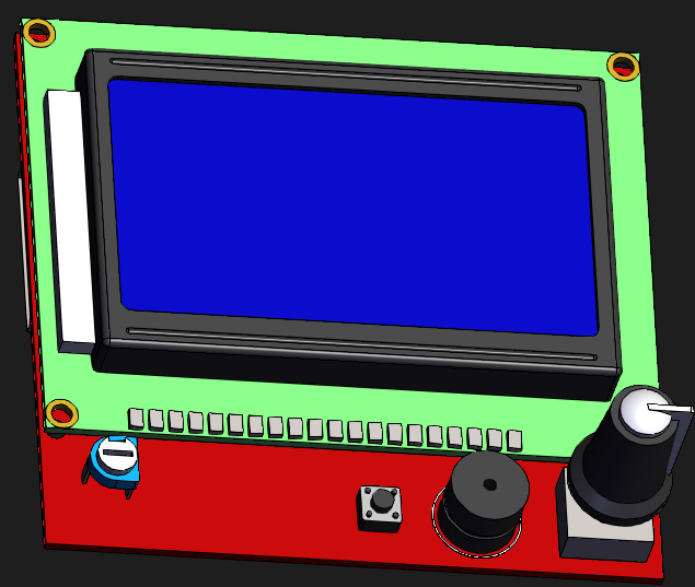

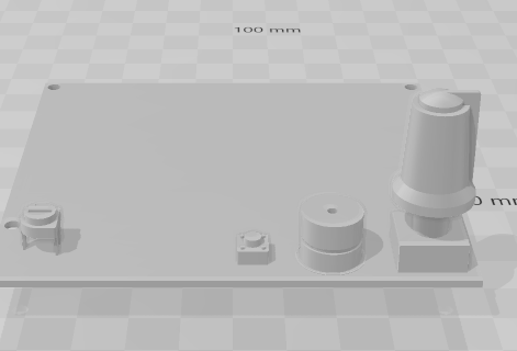

Bonjour à tous. Désolé cela ne fonctionne pas ou je suis une buse ( ce qui est fort probable). J m'explique il y a des pertes énormes. Voila ce qui reste de l'écran de commande.
Avant :
Apres.
 Ce qui est pas très cool.
Je vais bien finir par trouvé la solution avec toute l'aide fournie.
Bonjour @Mares 59400. Pour l’import tu n’auras pas mieux pour des pieces complexes avec plusieurs composants.
par contre c’est pratique pour les pieces simple comme les supports fournis par @billedeclown01 .
si tu veux plus de visuel, il faut tout importer composants par composants et les grouper. Franchement t’embete pas sur tinkercad. C’est bien pour des POC. Si tu veux plus esthétique tu peux tester fusion360. Je design toutes mes creation dessus. Mais c’est plus compliqué car pleins de fonctions. Pour info je viens de finir mon montage de mon AV8 tu verras que les composants electroniques sont des representations en volume (en mieux quand meme que des simples cubes)

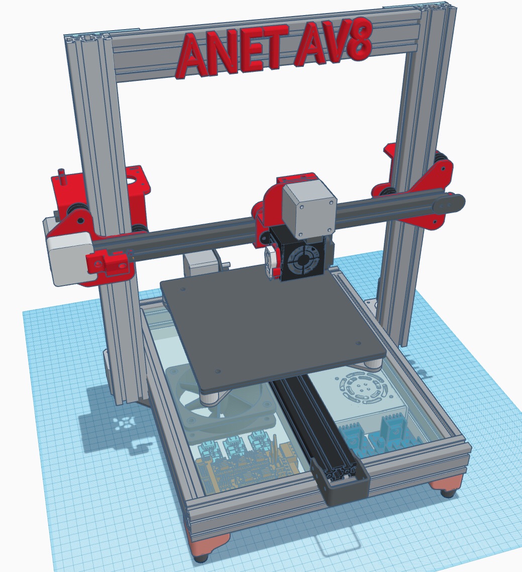

Bonjour à tous…..
Mon cher @Patave content que tu viennes de finir ton AV8 et il me tarde que tu publie cela que je puisse m'en inspirer.
Oups de copier ton idée, mais oui c'est fantastique ce que tu as fait.
Je me permet de te mettre des éloges, mais réellement tu as révolutionné et permit à bcp d' AM8 de fonctionner et peux être rivaliser avec l'ender 3 qui est est une machine géniale.
