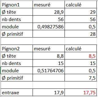

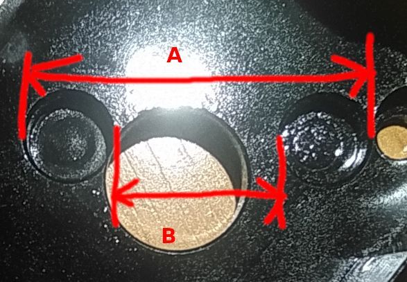

gerardm Posté(e) Aout 14, 2021 Posté(e) Aout 14, 2021 (modifié) J'arrive après la bataille , je prends le train en marche. Je n'ai pas ce type d'extrudeur. les roues dentées qui engrènent doivent avoir le même module (= m ). Le diamètre primitif (équivalent au roues de fiction pour avoir le même rapport de réduction) d = m Z ou Z représente le nombre de dents de la roue et m le module (qui est en passant normalisé 0,5 0,6 0,8 1 1,25 1,50 2 2,5 3 4 5 6). Le diamètre de tête (diamètre extérieur de la roue ) da = d + 2 m. da = mZ +2m= m(Z+2) Pendant qu'on y est diamètre de pied (mesure sur le creux des dents) dr = d - 2,5 m. L'entraxe est égale a= (d1+d2)/2 ou d1 et d2 sont les diamètre primitif des deux roues qui engrènent. Tout ça pour dire que sauf erreur de ma part il y a un twist dans les valeurs données qui peuvent être dues soit à moi, soit aux mesures elles mêmes pas très faciles à prendre. Si la grande roue(z1=56) engrène avec la petite (z=15) avec un module de 0,5 L'entraxe a= m(Z1 +Z2)/2 a= 0,5(56+15)/2=0,5x71/2=17,75 au lieu de 17,9 ce qui peut expliquer le problème d'engrènement. Entre autre le bruit. Modifié (le) Aout 14, 2021 par gerardm 1 1
Ahote Posté(e) Aout 14, 2021 Auteur Posté(e) Aout 14, 2021 @gerardm Citation Tout ça pour dire que sauf erreur de ma part il y a un twist dans les valeurs données qui peuvent être dues soit à moi, soit aux mesures elles mêmes pas très faciles à prendre. il se peut que la mesure de l'entraxe soit légèrement faussé en effet pour prendre la mesure j'ai pris Les point A et B ( voir photo ) puis j'ai fait le calcul suivant : (A-B)/2=X puis B+X ce qui nous donne (23.8-12)/2=5.9 puis 12+5.9=17.9 c'est ce qui ma semblé le plus précis mais avec les jeux trop important présent partout.... forcement ça limite la précision .... 2
Yellow T-pot Posté(e) Aout 14, 2021 Posté(e) Aout 14, 2021 Hello, de mon coté, je trouve les choses suivantes: donc je note aussi la différence de 0,15 mm sur l'entraxe mais comme c'est en positif, à mon avis, cela ne peut pas générer de pt dur. Par contre, je trouve aussi que le pignon de 15 devrait faire 8,5 de Ø exter et pas 8,8 ce qui fait 0,15 en trop au rayon. Ça pourrait se compenser avec l’écart d'entraxe mais pas forcement si la mesure d'entraxe n'est pas exacte...dans ce cas, à voir si un petit coup de lime sur le sommet des dents du pignon de 15 ne pourrait pas redonner un peu de jeu et réduire les points durs. @Ahote, pour pouvoir faire le calcul sur l'autre partie, il me manque le Ø, le nb de dents du pignon moteur et l'entraxe avec l'arbre. 1 2

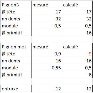

Ahote Posté(e) Aout 15, 2021 Auteur Posté(e) Aout 15, 2021 @Yellow T-potbonjour, pour le moteur on est a 16 dents pour un diamètre de 9.9mm pour ce qui est de l’entraxe il est vraiment très chiant a prendre celui-ci... je dirait qu'on se situe autour des 12mm mais comme il n'y a pas de centrage pour le moteur ça peut varié de + ou - 2mm.... 1
Yellow T-pot Posté(e) Aout 15, 2021 Posté(e) Aout 15, 2021 Suite et fin: tout est ok sauf le Ø du pignon moteur qui est trop fort de 0,45 mm au rayon....ce qui va engendré des contacts au fond de dent du pignon de 32 et donc des pts durs. 1 1 2

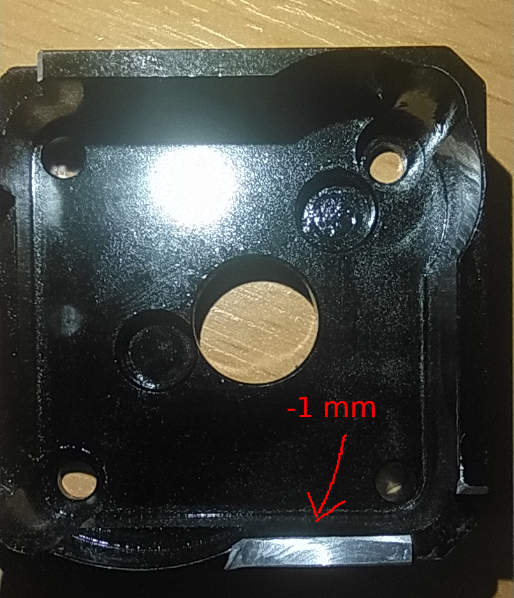

Ahote Posté(e) Aout 16, 2021 Auteur Posté(e) Aout 16, 2021 (modifié) Bonjour, @Yellow T-pot j'ai réussi a remettre l'extrudeur en route pour le coup voici la liste des manip que j'ai fait au final : 1) J'ai limé sur 1mm l'axe de transmission sur le point d'appuis du roulement afin de réduire sa longueur 2) J'ai limé le bloc au niveau du bras de levier afin d'ajouté du jeu 3) Nettoyage complet a l’acétone ( ca a pas fait le mal ) puis graissage des roulement des des dents 4) J'ai triché au niveau moteur au moment du remontage ( je l'ai excentré avant de le bloqué ) !!!! afin de le décalé plus loin de l'arbre de transmission ce qui a mon avis a du compensé les 0.45 en trop que tu a trouvé comme le moteur n'a aucun centrage en dehors des vis ..... 5) J'ai coupé mon support pour qu'il ne touche pas le moteur et ne modifie donc pas mon "réglage" A chaque étape, chaque vis, chaque tour de clé je vérifiais a la mains de ne pas avoir de points dur, et lors des essais d'impression et la miracle plus de bruit !!!!!!!!!!!!!!!!!!!!!!!!!! youpiiiiiiiiiiiiiiiiiii @methylene67 @fran6p pour la partie logiciel : merci pour pronterface en plus il est dans les dépots débian c'est super pratique !! du coup je me suis servie de "pronsole" que j'ai trouvé plus pratique au final ^^ les setps était sur 920 je vais les passé a 932 voici le retour de M503 : ttyACM0 21°> M503 SENDING:M503 G21 ; Units in mm (mm) M149 C ; Units in Celsius ; Filament settings: Disabled M200 S0 D1.75 ; Steps per unit: M92 X80.00 Y80.00 Z400.00 E920.00 ; Maximum feedrates (units/s): M203 X500.00 Y500.00 Z12.00 E120.00 ; Maximum Acceleration (units/s2): M201 X500.00 Y500.00 Z500.00 E10000.00 ; Acceleration (units/s2): P<print_accel> R<retract_accel> T<travel_accel> M204 P1500.00 R1500.00 T1500.00 ; Advanced: B<min_segment_time_us> S<min_feedrate> T<min_travel_feedrate> J<junc_dev> M205 B20000.00 S0.00 T0.00 J0.08 ; Home offset: M206 X0.00 Y0.00 Z0.00 ; Auto Bed Leveling: M420 S1 Z0.00 G29 W I0 J0 Z-0.41000 G29 W I1 J0 Z-0.39500 G29 W I2 J0 Z-0.17750 G29 W I0 J1 Z0.03250 G29 W I1 J1 Z-0.08750 G29 W I2 J1 Z-0.12750 G29 W I0 J2 Z0.70750 G29 W I1 J2 Z0.35500 G29 W I2 J2 Z0.09000 ; Material heatup parameters: M145 S0 H185 B45 F255 M145 S1 H240 B110 F255 ; PID settings: M301 P21.73 I1.54 D76.55 ; Controller Fan M710 S255 I0 A1 D60 ; (100% 0%) ; Z-Probe Offset (mm): M851 X-35.00 Y-35.00 Z-1.80 ; Stepper driver current: M906 X580 Y580 Z580 M906 T0 E650 ; StallGuard threshold: M914 X73 ; Driver stepping mode: M569 S1 X Y Z M569 S1 T0 E ; Linear Advance: M900 K0.00 ; Filament load/unload lengths: M603 L350.00 U400.00 par contre pour ce qui est de la rétractation j'ai mis sur 3mm a une vitesse de 30mm/s mais j'ai de gros souci de stringing ou de sur-extrusion ( je ne sait pas si c'est l'un ou l'autre.... ) je n'avais pas çà sur mes impression avant le problème sus-mentionné Ahote Modifié (le) Aout 16, 2021 par Ahote
Yellow T-pot Posté(e) Aout 16, 2021 Posté(e) Aout 16, 2021 il y a une heure, Ahote a dit : J'ai triché au niveau moteur au moment du remontage ( je l'ai excentré avant de le bloqué ) !!!! afin de le décalé plus loin de l'arbre de transmission ce qui a mon avis a du compensé les 0.45 en trop que tu a trouvé comme le moteur n'a aucun centrage en dehors des vis c'est ce que je voulais te proposer, décaler un poil le moteur pour redonner du jeu . Content que ça marche. il y a une heure, Ahote a dit : par contre pour ce qui est de la rétractation j'ai mis sur 3mm a une vitesse de 30mm/s mais j'ai de gros souci de stringing ou de sur-extrusion ( je ne sait pas si c'est l'un ou l'autre.... ) je n'avais pas çà sur mes impression avant le problème sus-mentionné ok, dans ce cas, fais varier un à un les paramètres pour voir s'il y a amélioration ou pas Pour les pas/mm j'ai trouvé ça: ici qui semble confirmer que la calibration est plus proche des 920 que tu as (917 dans cet exemple) que des 932 pas/mm officiels. Le mieux serait de faire un test en retirant le bloc de chauffe et la buse pour laisser passer le filament puis demander 100mm et mesurer ce qui sort. Mais ça oblige pas mal de manip...à toi de voir. Pour les cheveux d'ange ça peut aussi venir de la T° de la buse. Tu imprimes à quelle T° ton PLA ?

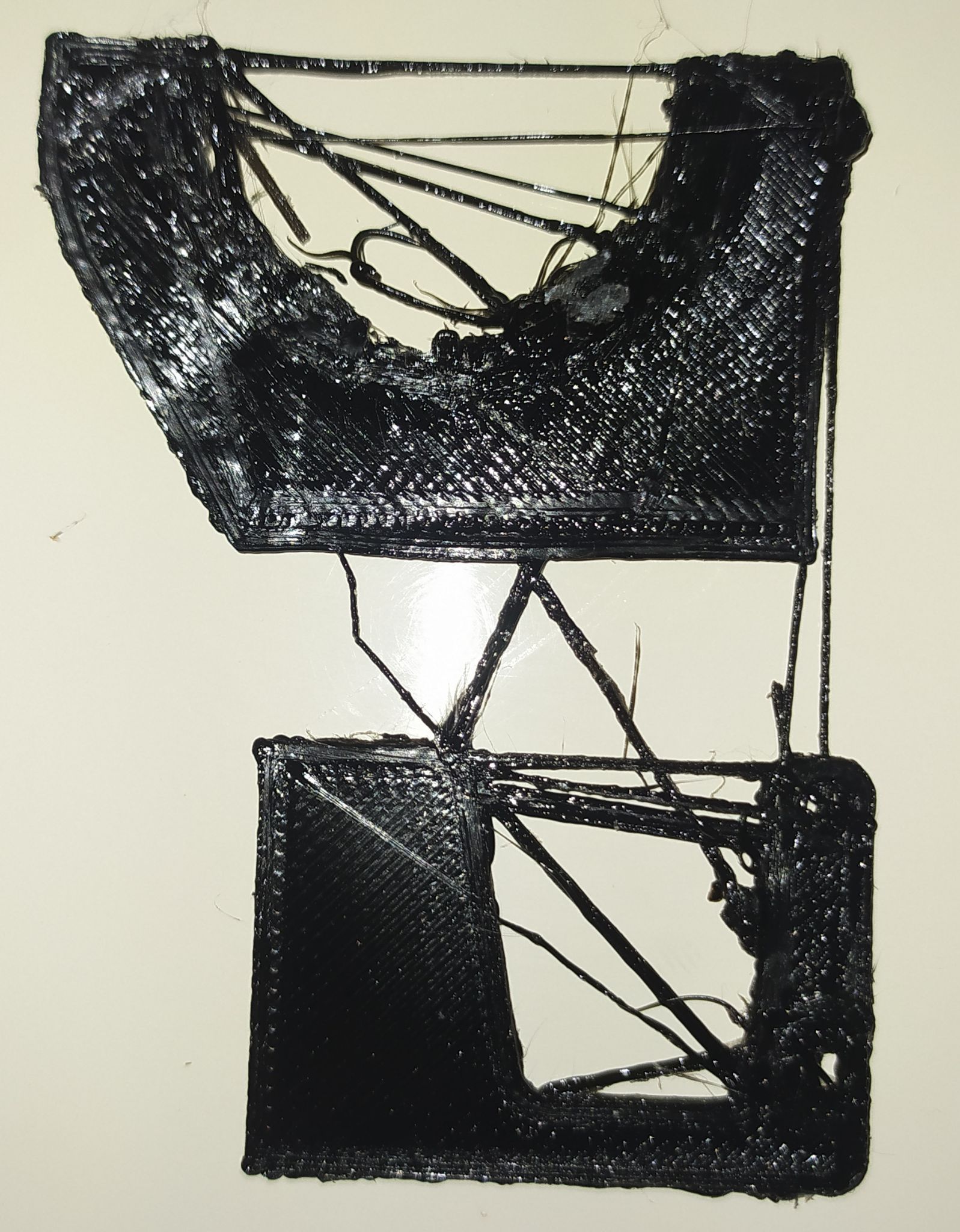

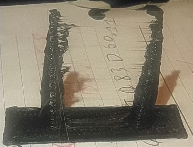

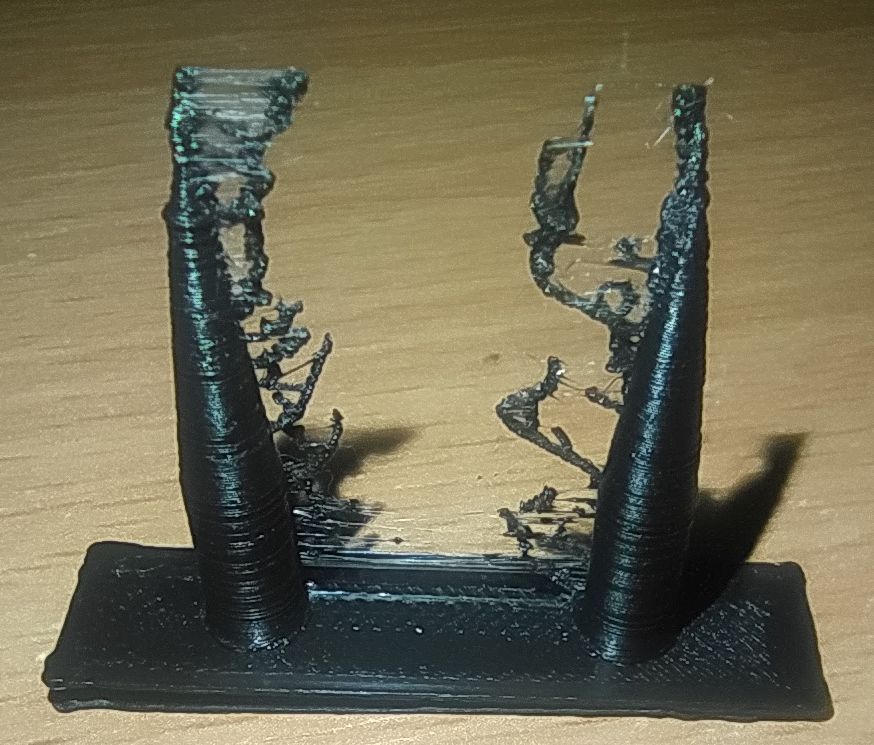

Ahote Posté(e) Aout 21, 2021 Auteur Posté(e) Aout 21, 2021 pour ce qui est des PID je suis passé de : M301 P21.73 I1.54 D76.55 a M301 P14.15 I0.83 D60.11 on y était pas du tout ^^ malgré le changement de PID, le résultat était le même j'ai essayé de descendre la température a 180 et la effectivement y'a du mieux mais c'est pas encore ca... donc les paramètres : - rétraction 3mm - vitesse 50mm/s - température de 180°C/55°C le résultat :
methylene67 Posté(e) Aout 21, 2021 Posté(e) Aout 21, 2021 C'est peut-être le filament qui est pas top, jamais testé le Amazon, mais je n'en ai pas lu que du bien, loin s'en faut. Par contre niveau température, me concernant je ne descend pas en dessous de 185 ° personnellement. A savoir que les tests de température sont intéressants aussi pour la liaison et la résistance des couches, tu as par exemple des éprouvettes que tu peux imprimer, et tester ensuite de les casser à la main, tu verras qu'en fonction des températures, certaines rendront le plastique plus fragile que d'autres. Par ailleurs pour la rétraction comme je l'ai dit plus haut, en direct drive 3 mm c'est le maximum du maximum. 1
