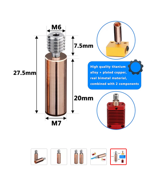

Bon en relisant sur leur site, j'en déduis que je m'étais trompé, il conseille plutôt ce moteur : LDO-36STH20-1004AHG, a 20mm pancake, je préfère être sûr que de faire "une connerie" et si on a un heatbreak bi-metal (long: 27.5mm) il faut couper un PTFE à 41.2mm.

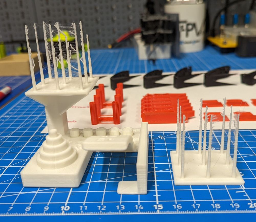

En blanc à gauche le test de rétractation en bowden avec le profil FLSUN 0,2mm SPEED par défaut qui rétracte 6,5mm à 60mm/s (pour une vitesse d'impression de 160mm/s infill, 140mm/s murs intérieurs et 75mm/s murs extérieurs) et à droite en poussant la rétraction à 8mm pour 90mm/s !
Alors même si y'a du mieux, c'est pas parfait (surtout qu'on voit pas bien mais y'a pas mal de stringing fin) et ça fait quand même beaucoup de rétraction...

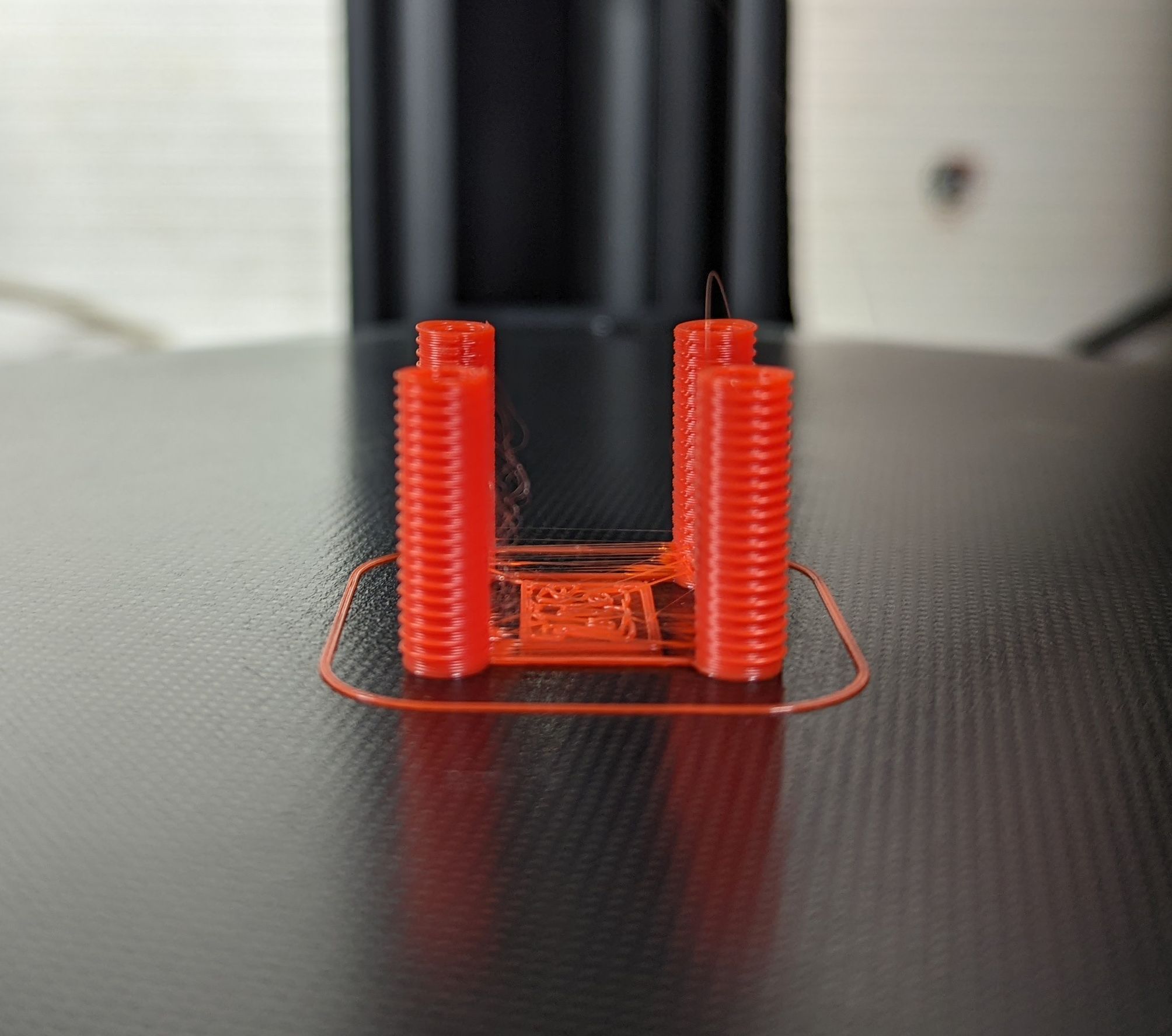

Après passage en Direct Drive j'ai suivi la procédure de calibration de SuperSlicer documentée par @Yo' avec 20 itération de 0,1 mm de rétraction à 35mm/s :
Après la 4ème strie plus aucun cheveux d'ange ! J'ai donc mis 0,48mm de rétraction (20% de marge) à 35mm/s car le même test à 45mm/s donne le même résultat !
Après avoir réalisé tous les tests, j'ai rien à signaler. Cet extrudeur fonctionne très bien et j'arrive enfin à sortir du TPU, j'ai même poussé la vitesse jusqu'à 80mm/s (on doit même pouvoir faire plus) 🚀

Bonjour Motard Geek. Wouah ! Tests concluants et mise en évidence flagrante d'un très bon fonctionnement de ce direct drive Bondtech. Par contre je n'ai pas compris comment tu as choisi cette valeur de 0.48mm ? merci pour le résultat de tes tests 👌
Lien vers le commentaire
Partager sur d’autres sites
il y a une heure, togirix a dit :
Regarde le tuto 🙂
SuperSlice génère un gCode qui imprime 4 tour avec 0mm de rétraction en bas et en rajoutant 0,1 tous les 0,1mm marqués par les stries 🙂  A la 4ème strie il n'y a quasiment plus de stringing donc 4 x 0,1 = 0,4 et 0,4 + 20% de marge = 0,48 🙂

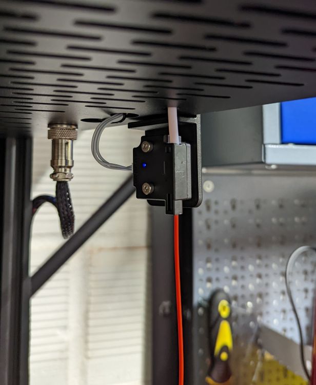

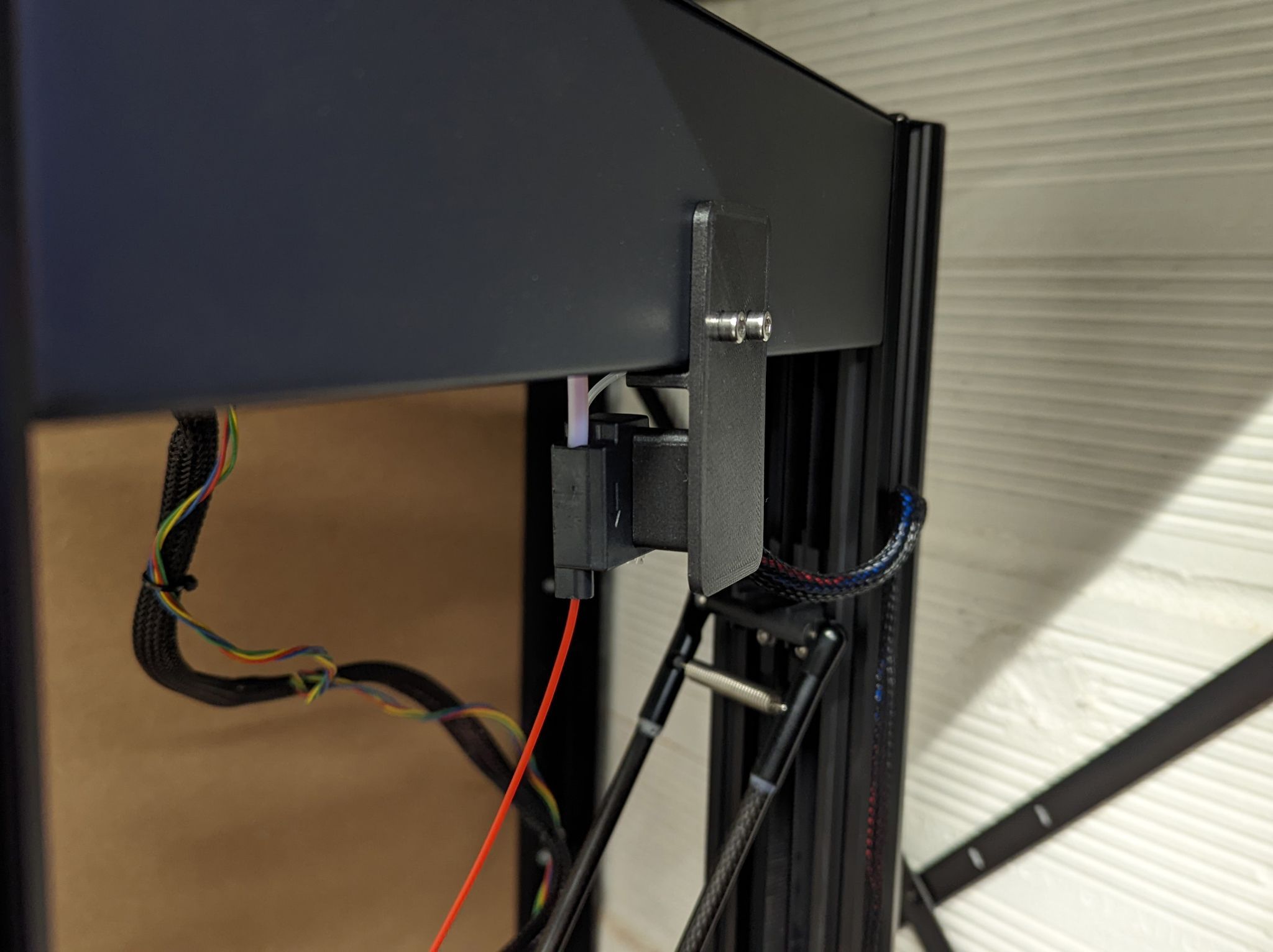

J'ai encore MAJ le message sur le montage du BondTech avec un support de capteur de filament compatible avec tous les Direct Drive 🙂
Je l'ai print en PETG Carbone avec 5 parois, 5 couches pleines en haut et en bas et un infill à 40% pour que ça résiste aux contraintes de déplacements du filament avec la tête 🙂

Le 22/11/2021 at 11:10, Motard Geek a dit :
Tu as effectué l'impression sur la SR elle-même?
