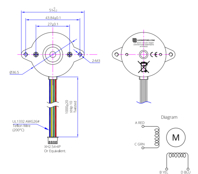

j'ai lu (sur des forums) que l'on pouvait aussi le faire par câblage (mais pas d'infos sur cette modification). As-tu une information pour effectuer cette modification (ou une documentation) de branchement entre le LDO Nema14 20mm Pancake et la carte mère ? J'ai vu la "doc" du LDO mais ça ne m'a pas aidé...!
@togirix (je mentionne car mon message vient d'être fusionné) suffit d'inverser l'alim d'une des bobines 🙂
Donc tu inverses A et C ou B et D 😉
Attention, côté moteur ce n'est pas un connecteur, c'est serti ! Faut surtout pas essayer de le débrancher 😱
Côté connecteur il suffit de prendre la place de l'extrudeur d'origine👌
Pour le côté pratique, j'ai coupé côté moteur à environ 5cm pour y mettre un connecteur afin de pouvoir continuer à faire la maintenance de la tête facilement.

Le 21/12/2021 at 17:39, Motard Geek a dit :
Bonjour à tous,
J'ai essayé les inversions A (bleu) et C (vert) et puis B (jaune) et D (rouge) mais dans le 2 cas l'extrudeur fait un bruit étrange mais ça ne fonctionne pas. D'après le cable d'origine ça correspondrait à l'inversion B/D (jaune/rouge).
Est-ce que certains d'être vous ont eu le même soucis? et si oui comment avez vous fait l'inversion?
Merci d'avance.
Lien vers le commentaire
Partager sur d’autres sites
il y a 3 minutes, nkox_maker a dit :
Ton code couleur n'est pas du tout celui qui est indiqué dans le schéma de @Motard Geek
qui lui donne A : rouge C : vert B : Jaune et D Bleu
Normal ?

il y a 38 minutes, Savate a dit :
Normal ?
Milles excuses le problème venait de moi, j'avais tout mélangé entre les couleurs et les lettres...
ça fonctionne parfaitement comme @Motard Geek l'avait marqué!

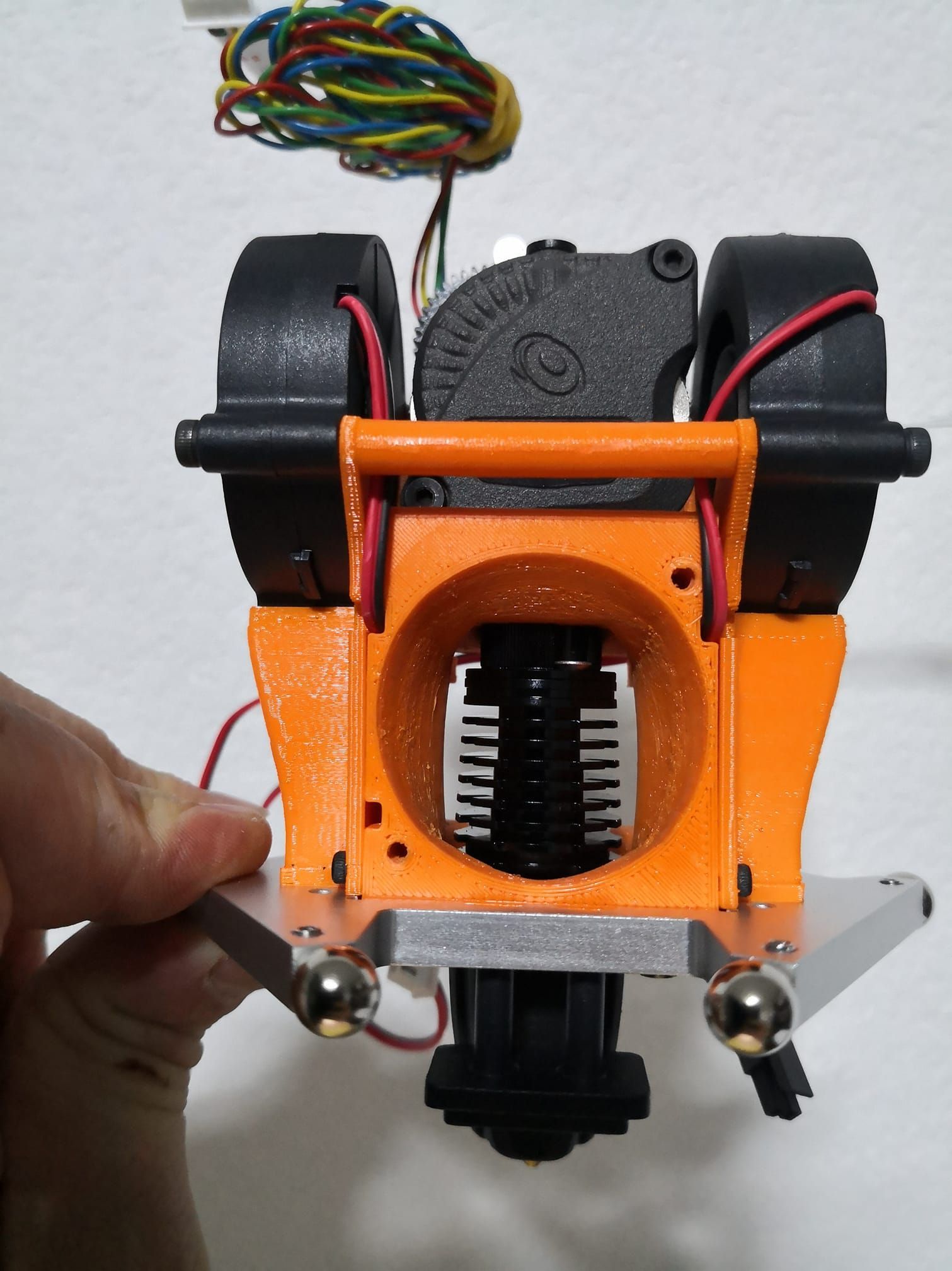

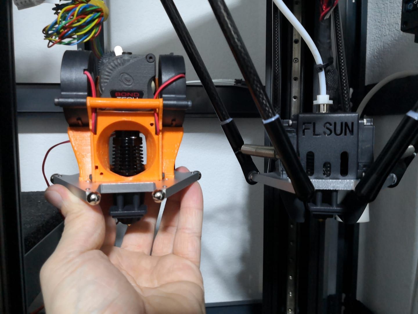

il y a 49 minutes, Kyõsuke a dit :
J'ai un peu avancé sur mon direct Drive ! il a fallu un peu bcp limer pke le Rapido est plus large.
Propre ! Profites à fond ! Tu nous diras les bénéfices que t’as avec cette tête rapido! C’est vrai que ça pourrait m’intéresser j’avouuue comme je regardais déjà ce petit bijou 😉

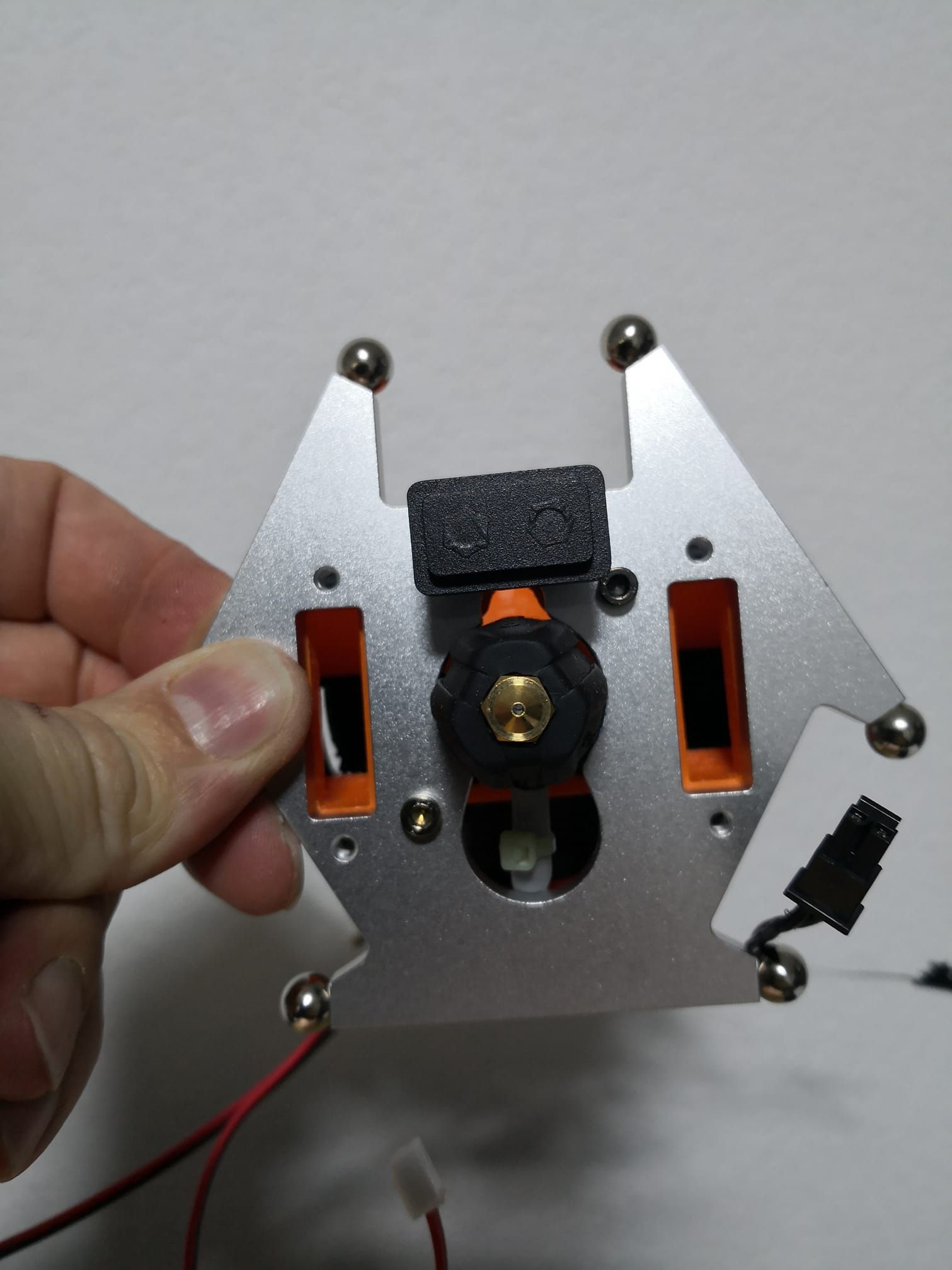

Le radiateur n'est pas fixé a l'effector comme a l'origine. C'est juste la cage.
J'ai modifié la petite pièce qui se fixe sous le LGX Lite pour qu'elle prenne en sandwich le haut du radiateur. Comme sur les montage qu'on trouve sur les Cr10/Ender... avec le Petsfang par exemple.
J'ai aussi dû augmenter légèrement la taille de la cage en hauteur car le Rapido est un peu plus long.
Ça ne bouge pas d'un mm pour le moment.

La modification est assez simple. J'ai mis su temps pke j'ai une lime de merde mais avec un truc neuf ca ira assez vite. Il suffit de supprimer la partie en noir.
