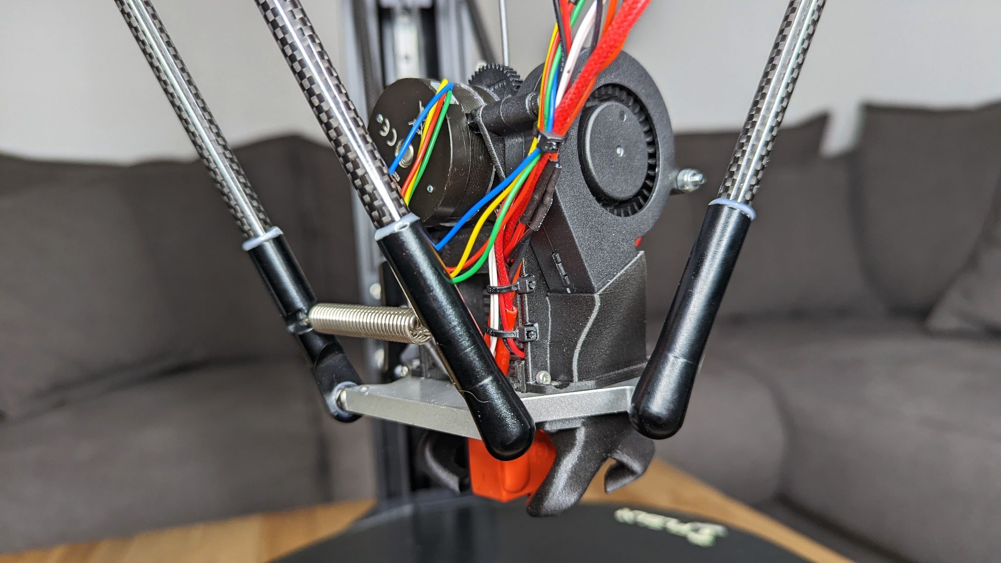

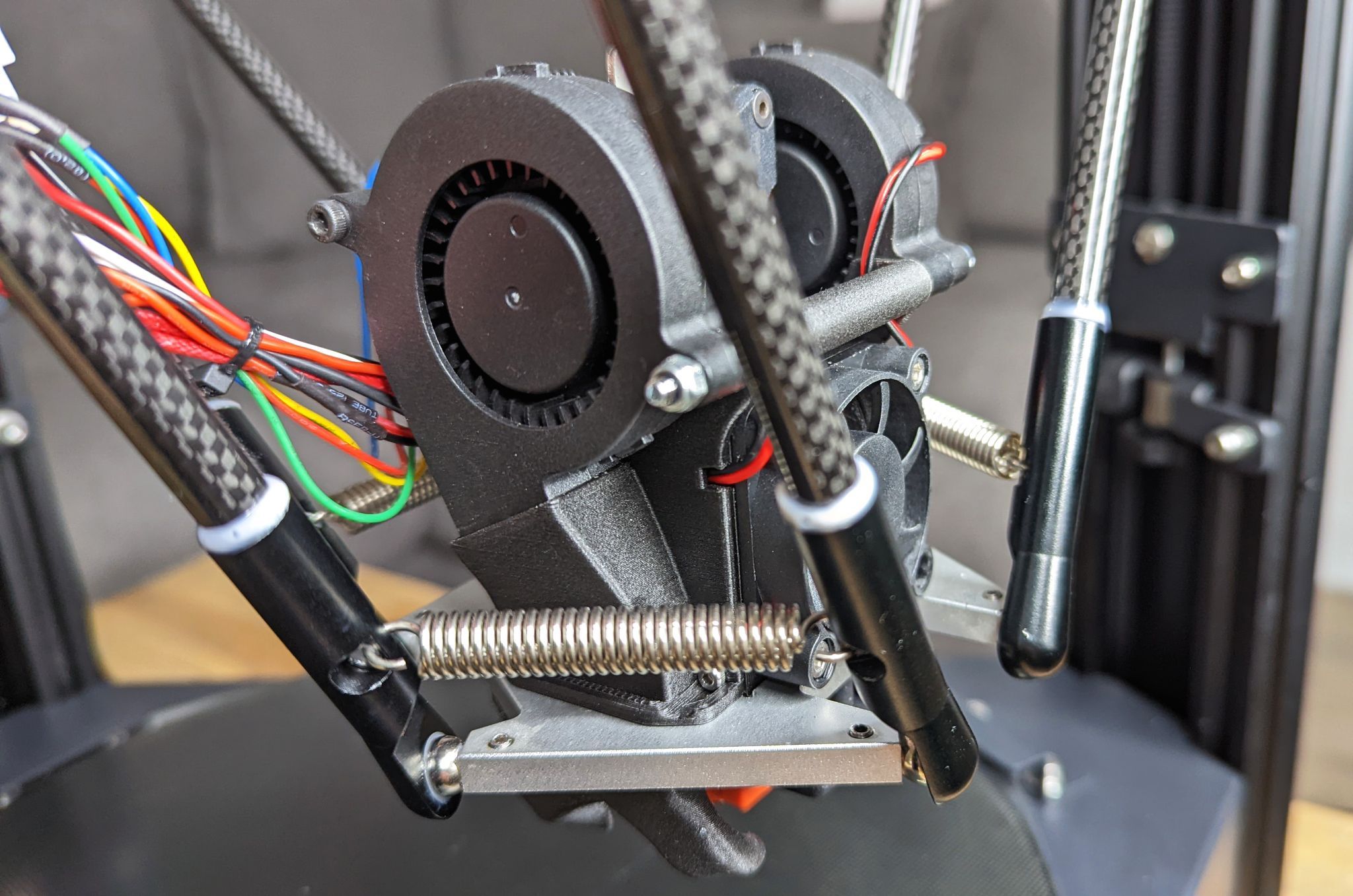

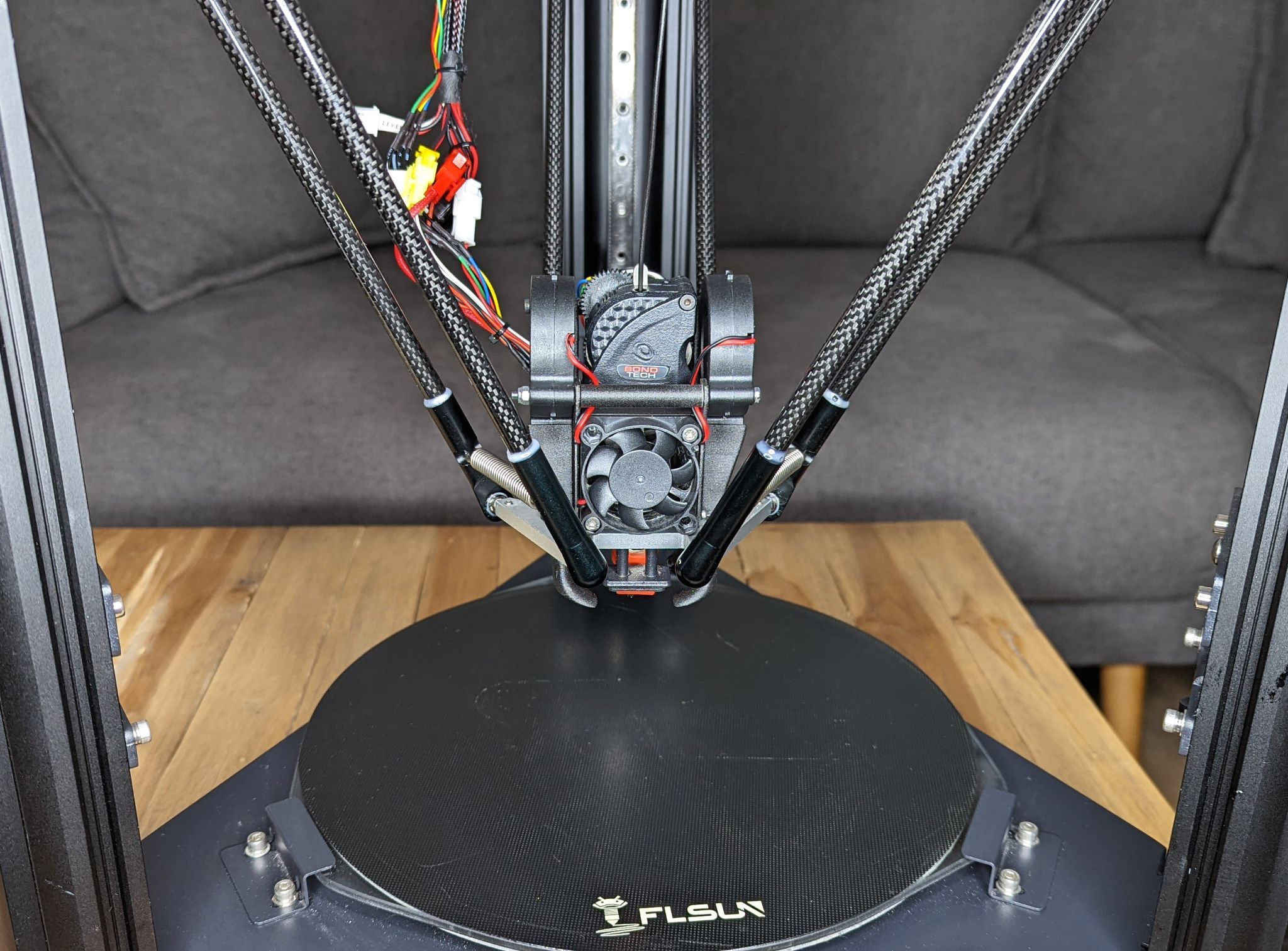

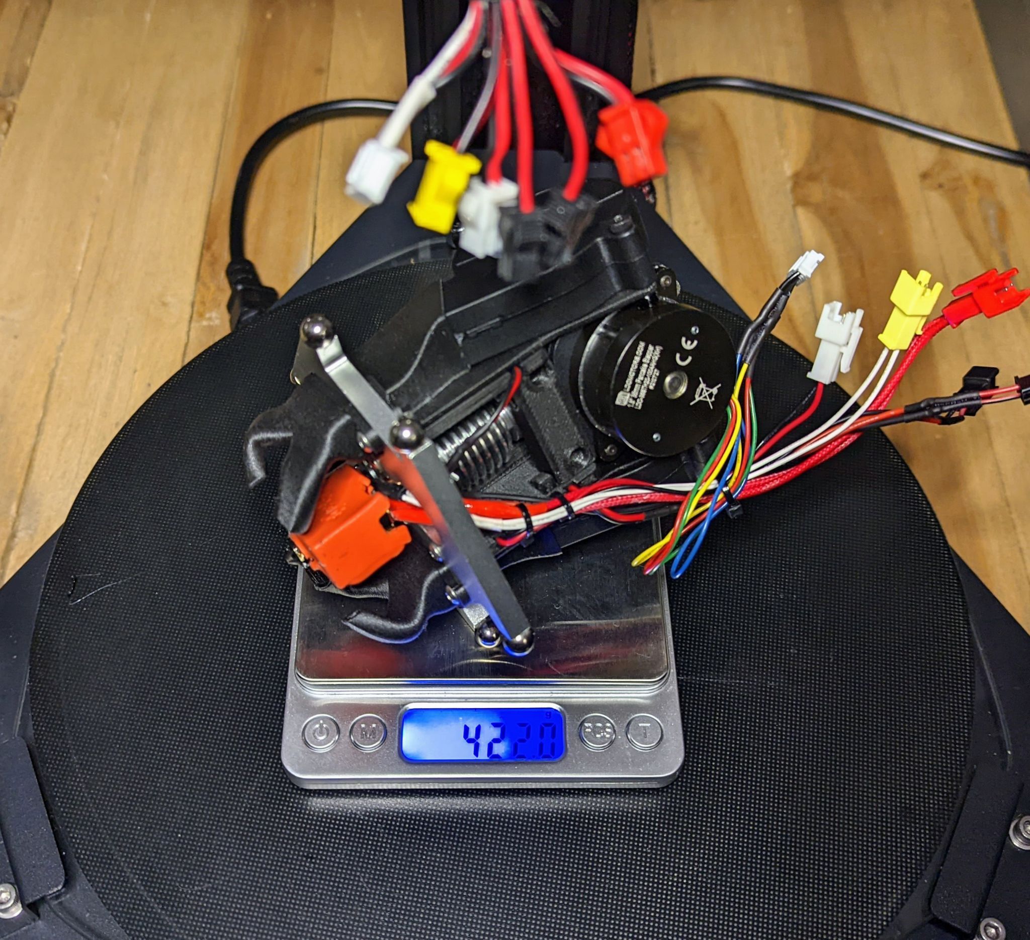

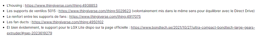

Je crois qu'on tient la dernière itération du design de @Guilouz dont les supports de 5015 on été modifiés après avoir vu ceux de @julmar ici👌 Je l'ai imprimé en PETG carbone juste pour le rendu que je trouve superbe et assorti aux bras 🤩
On peut voir que les ventilos sont moins hauts et plus centrés donc mieux pour le centre de gravité 🙂
Ci-dessus on peut voir les passages de câbles pour les 3 ventilos avec des trous pour les maintenir avec des colliers de serrage !

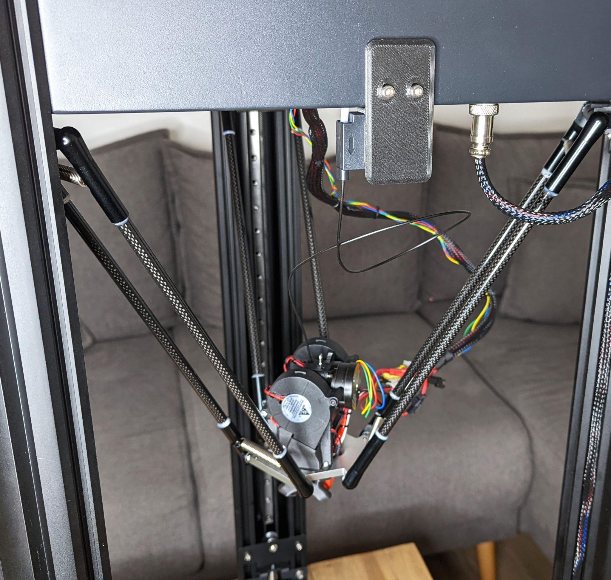

Et je remets la patte de fixation du capteur de filament :

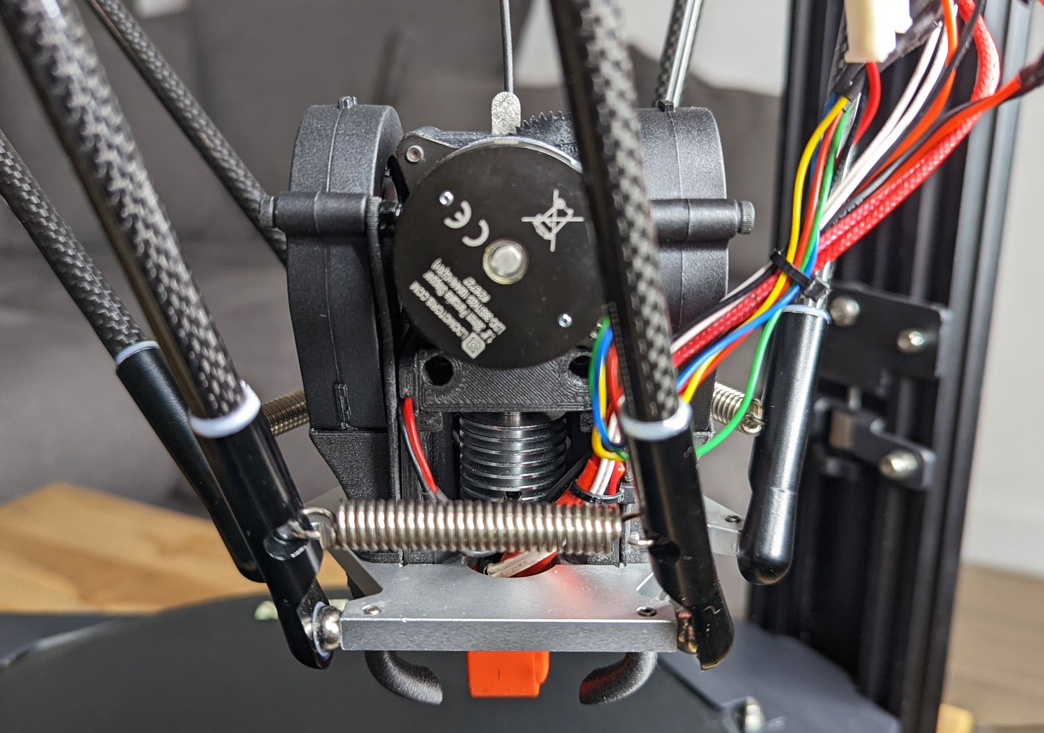

J'ai profité de ce n'ème démontage pour mettre un connecteur à l'extrudeur  afin de pouvoir enlever la tête en toute simplicité, ce qui m'a permis de la peser sans qu'elle soit suspendue à la carte mère 😄
Au passage j'ai déjà un de mes 5015 GDSTIME double roulement acheté à prix d'or chez @Fourmi qui est dead... Du coup j'ai commandé en urgence des WINSINN sur Amazon le temps de trouver la référence qui va bien chez SUNON sur Aliexpress 🤔

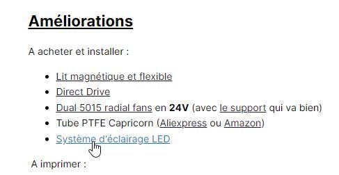

Bonjour @Motard Geek
Dans ton premier post, les liens vers AliExpress pour le heatbreak et les buses ne sont plus bons.
D'autre part, tu peux ajouter mon système d'éclairage plateau dans la partie Améliorations à imprimer.
Il y a 2 heures, jmarie3D a dit :
J'ai corrigé les liens désolé.
2021-12-21 14_02_06-Tout sur la FLSUN Super Racer SR - FLSUN 3D - Forum pour les imprimantes 3D et l.jpg
Comme dit dans un autre post, j'avais mis ça ici comme faut acheter les LEDs 🙂

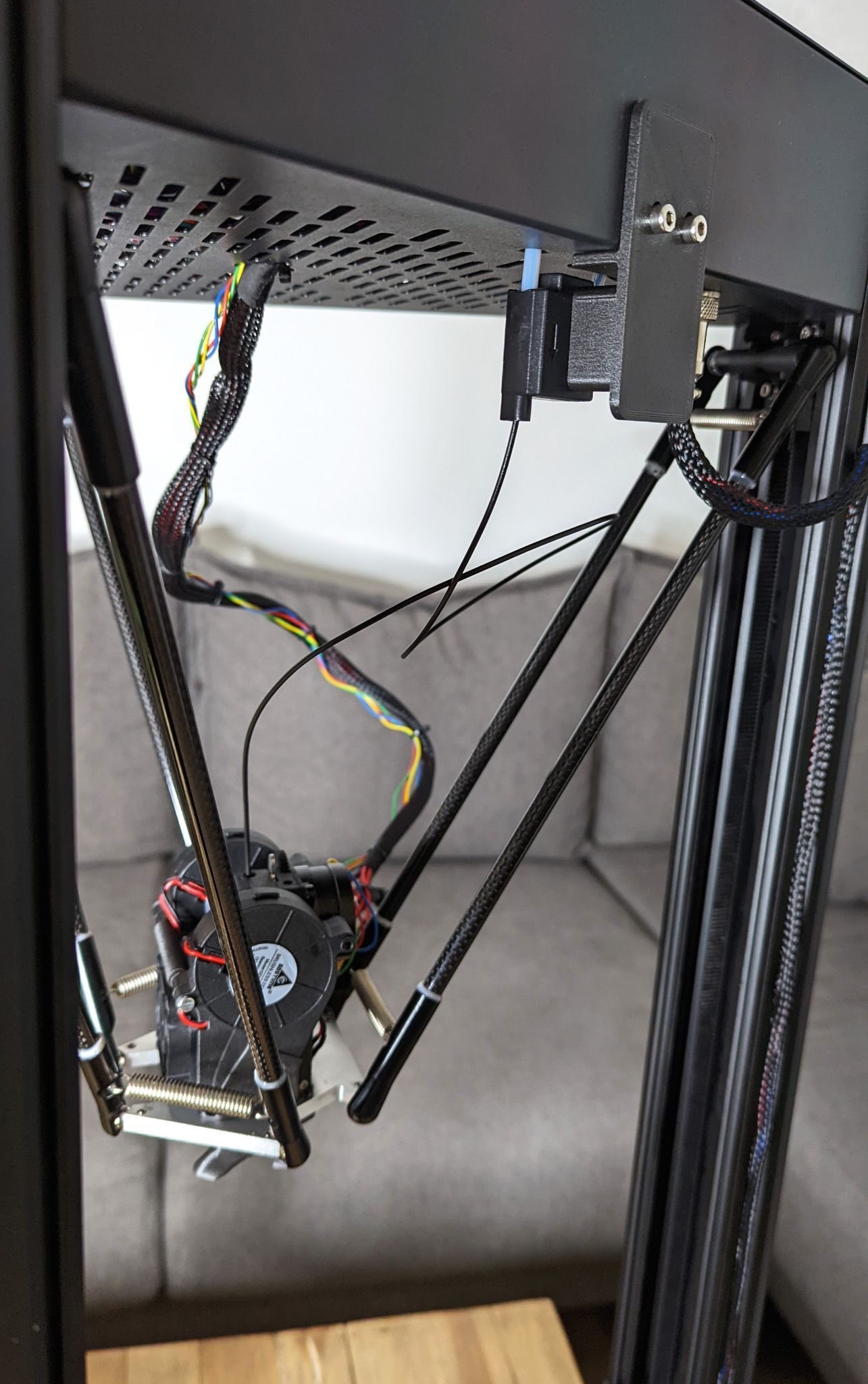

Bonjour @Motard Geek. Une question : en regardant une des photos de ton montage avec le LGX-Lite 👌, jai vu que ton moteur d'extrudeur sortait sur un connecteur puis un câble pour rejoindre la carte mère (j'ai une Robin Nano v3.0). Je sais qu'il faudra inverser le sens de rotation et en n'en ayant discuté avec @Guilouz, on peut le faire dans le firmware mais j'ai lu (sur des forums) que l'on pouvait aussi le faire par câblage (mais pas d'infos sur cette modification). As-tu une information pour effectuer cette modification (ou une documentation) de branchement entre le LDO Nema14 20mm Pancake et la carte mère ? J'ai vu la "doc" du LDO mais ça ne m'a pas aidé...! c'est juste pour savoir et comprendre 😉. Merci par avance.

Oui, mais ça ce n'est pas mon montage 🤭
