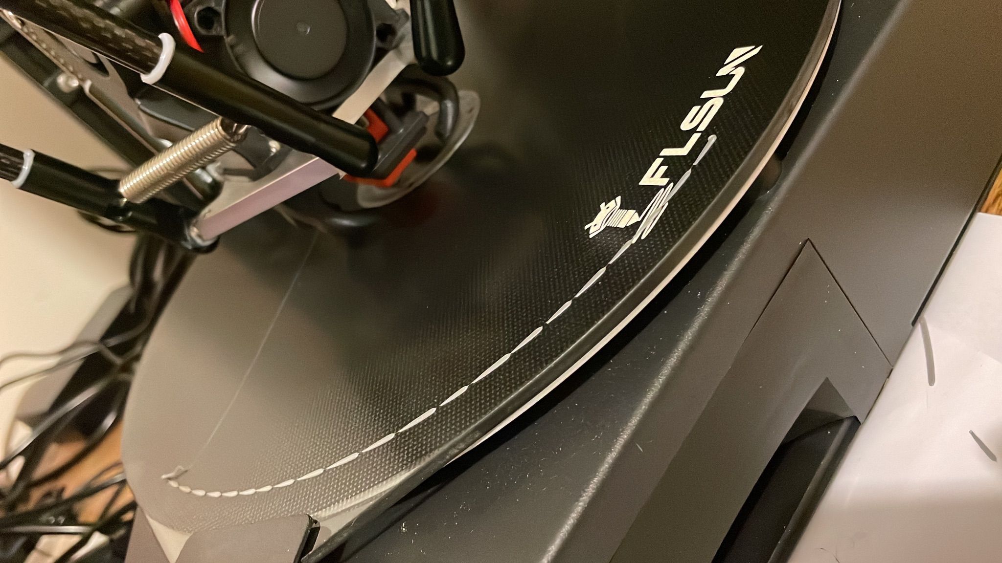

Bonjour, je viens d'installer mon direct drive bondtech. Tout va bien mais j'ai juste un petit soucie depuis que j'ai mis les driver "Robin_nano_v3".
Quand j'utilise l'outil extruder de l'écran pour extruder le fil, il va tellement vite qu'il raccroche car pas le temps de chauffer le fil.
Y a t-il une configuration a changer via pronterface ou autre ?

j’ai exactement le même souci. J’ai tout essayé et je ne trouve pas.
Même pour mon trait de purge le LGX saccade.

alors pour ce problème utilise ce G-code de début d'impression. (Je suis sur PrusaSlicer.)

J'ai beaucoup réduit la vitesse de la purge. D'une certaine façon je préfère car elle a bien le temps de virer toutes les cochonnerie au passage. (on est pas à quelques secondes près) ^^
Par contre j'ai toujours pas la solution pour l'extrusion via l'écran.

Super merci oui effectivement je parlais de ta config 😉 je tournais sur Cura depuis que j’ai mis le LGX j’ai direct lancé une impression a 100mm/s pour les murs et 150mm/s pour le remplissage ça passait plutôt bien, mais j’avais envie de passer à Prusa merci ! 😉 j’imprimerai une pièce ce soir pour voir ce que ça donne!
Voici la fameuse première pièce imprimée sans réglage depuis que j’ai le lgx 🙂 hâte de voir ça avec ta config Prusa du coup 😜

tu nous diras, moi je trouve que prusa découpe mieux, je fais le l'avion en PLA light et j'ai vraiment vu la différence le jour ou je me suis mis sur prusa plutôt que cura. Il y a aussi quelques options que je préfère.
