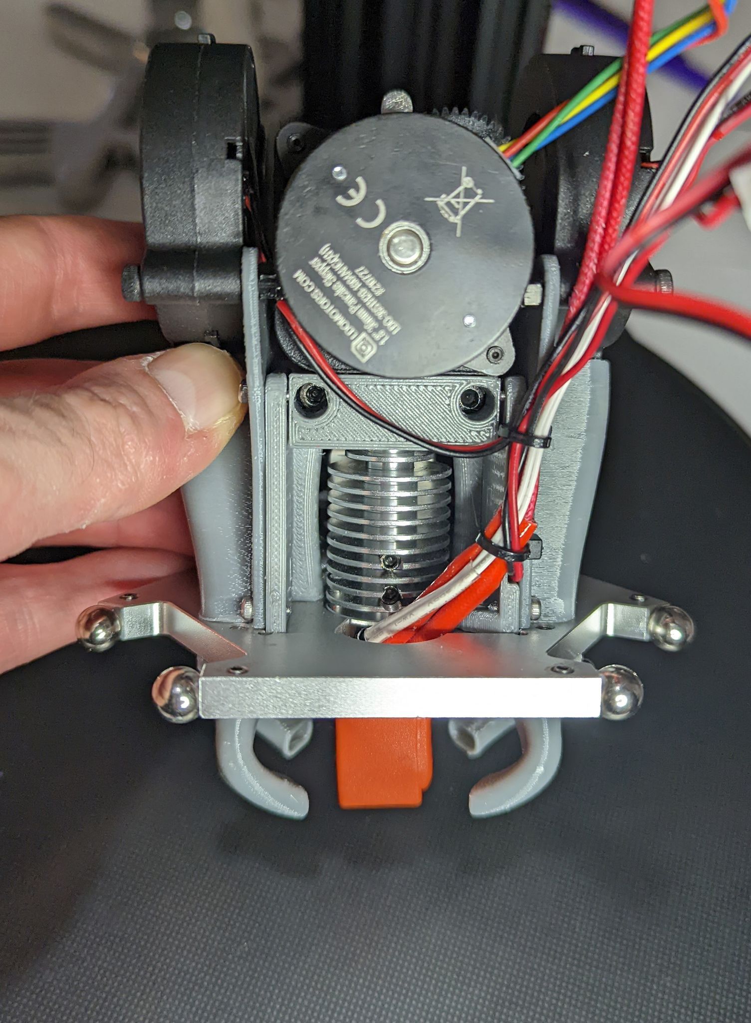

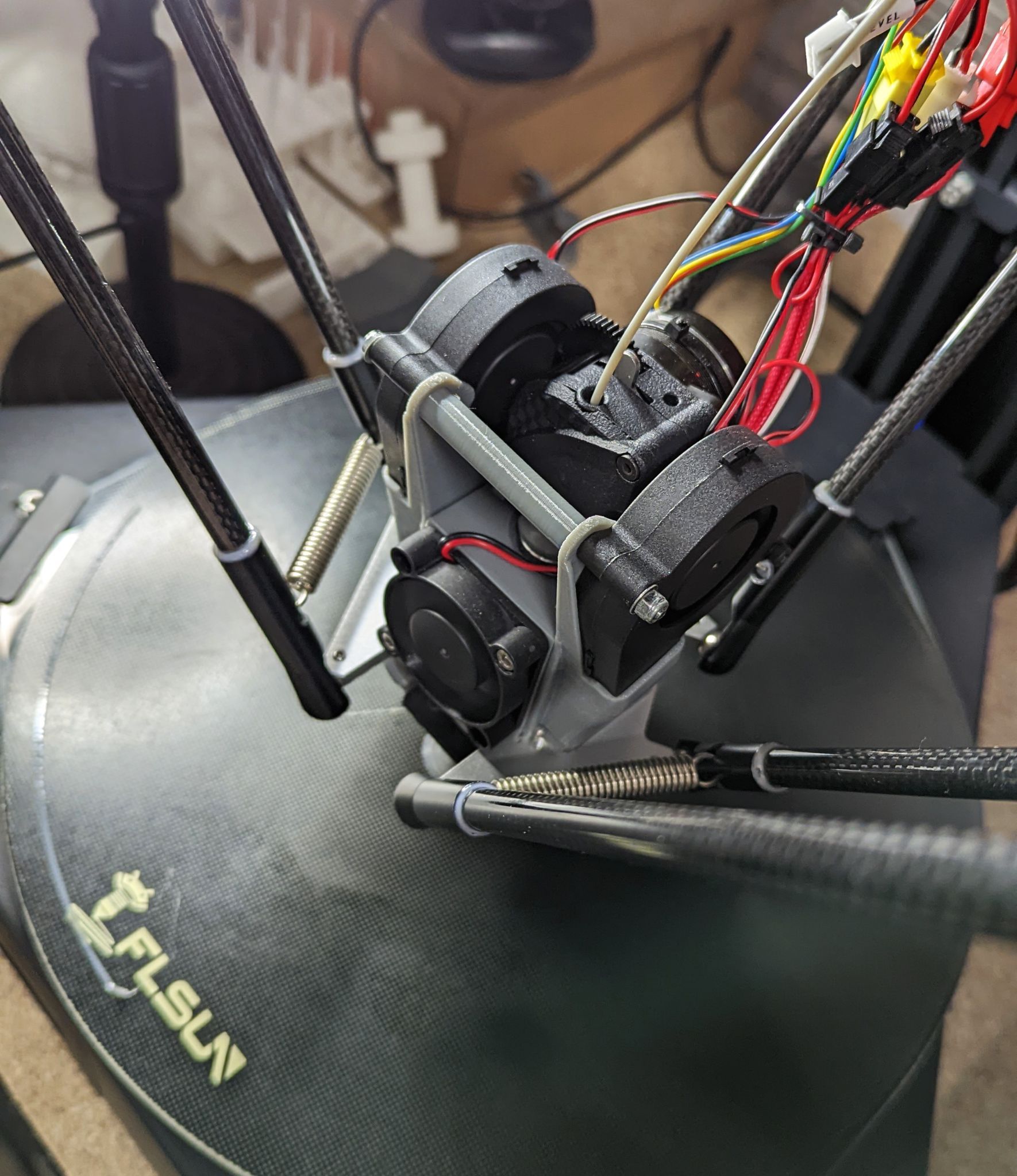

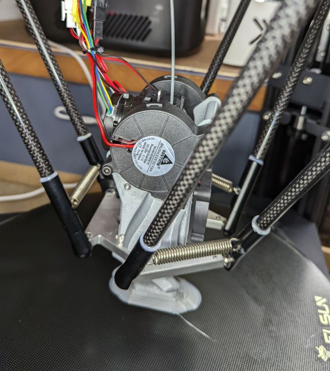

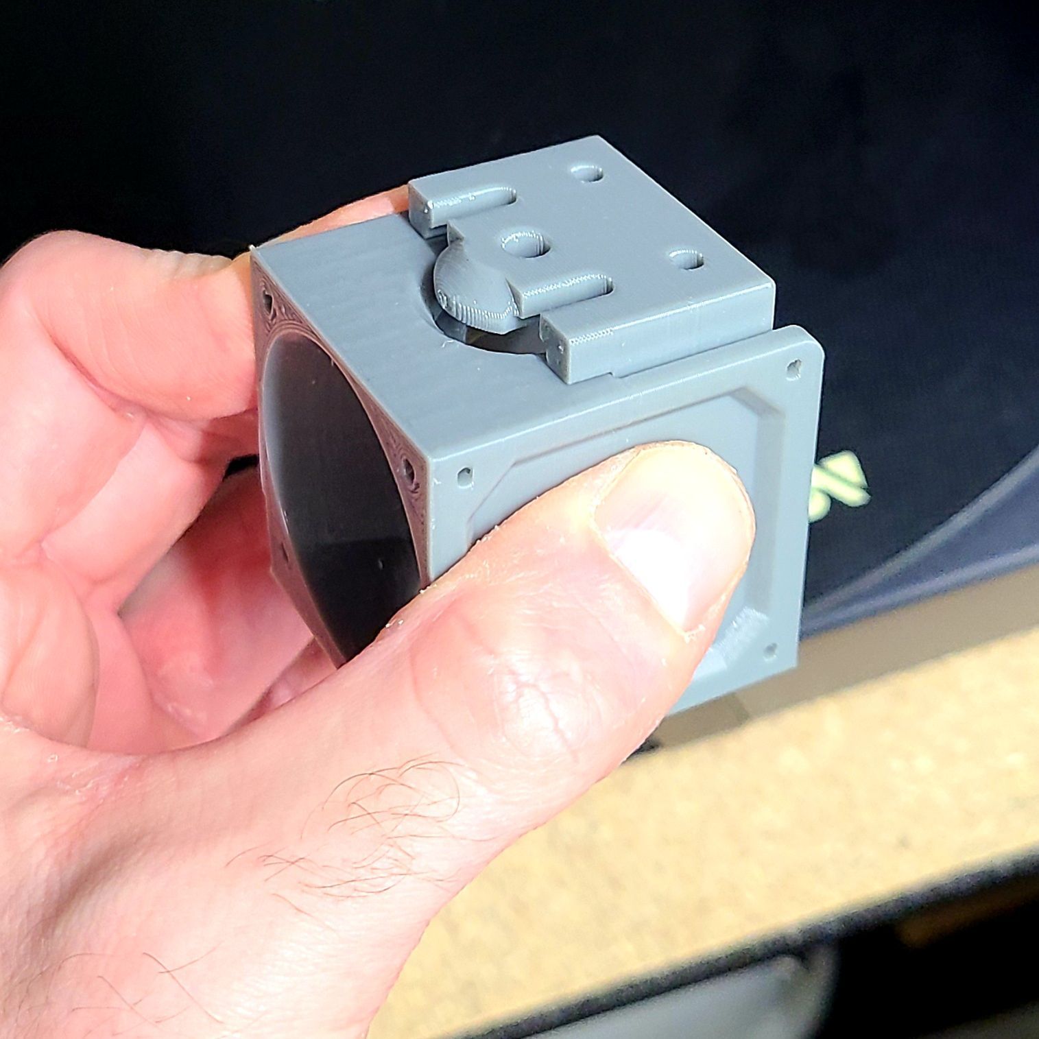

D'origine c'est du 4010. Les supports qu'on trouve sont pour du 5015 donc j'ai acheté ça 🙂 La ventilation de base fonctionne déjà très bien mais là clairement ça souffle plus. J'ai pas encore fait de test poussé par contre.
il y a une heure, Motard Geek a dit :

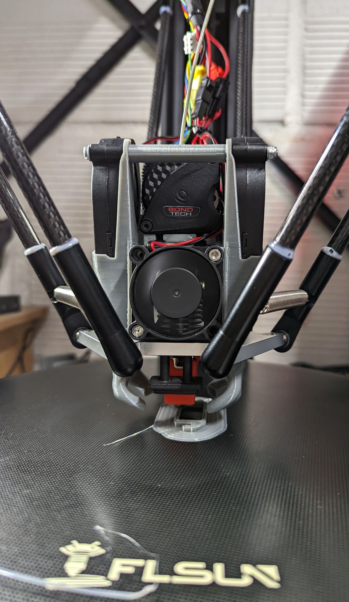

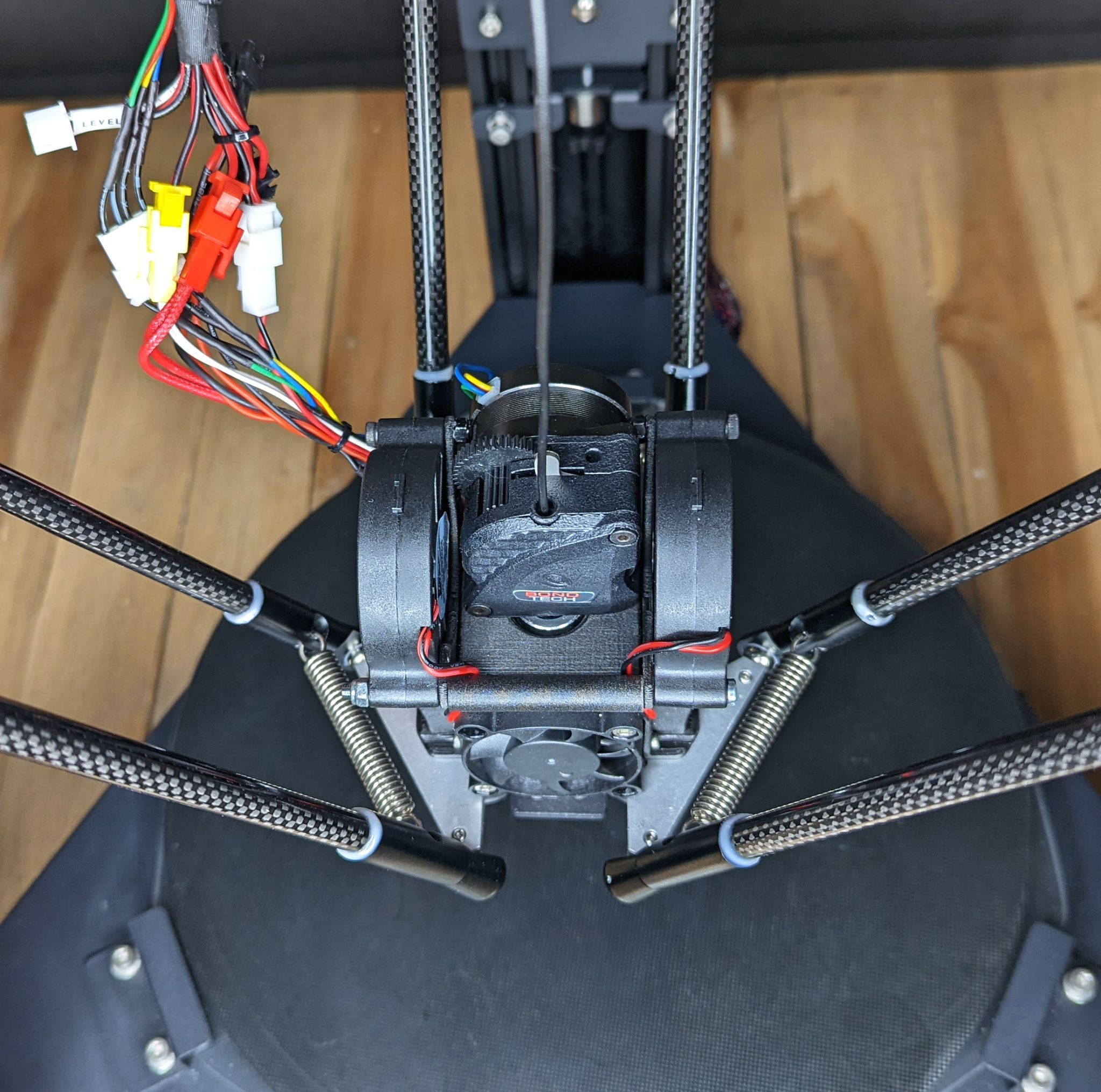

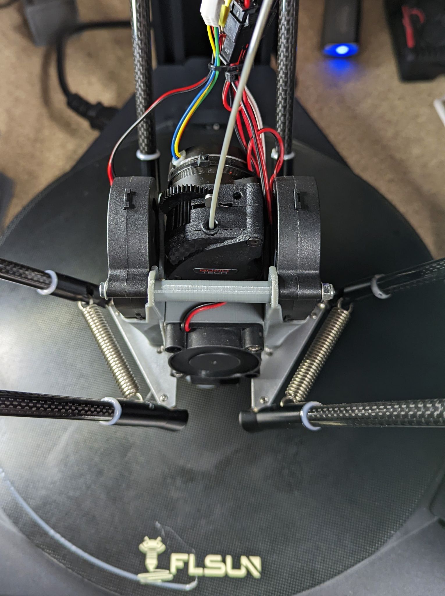

Quelques photos de ma tête avec toutes ses upgrades 🙂
Superbe, mais ça doit être la misère pour mettre le filament 🙂
  • Confus 1
à l’instant, Savate a dit :
Absolument pas, soit tu déverrouilles le levier de tension et tu le pousses à la main, soit tu utilises la fonction de changement de filament sur l'écran.  Les photos sont peut-être trompeuses mais c'est plus simple que de viser le capteur de filament en haut du châssis 😄 Ca me prend littéralement quelques secondes à changer de filament.
il y a 1 minute, Motard Geek a dit :
Absolument pas
C'était juste pour positionner le filament à l'entrée de l'extrudeur que je disais ça, quand je dois accéder à la tête de mes QQS c'est l'enfer : pas assez d'espace entre les tirants pour glisser mes petites mains délicates 😄
A la limite pour du filament rigide tu peux le tenir à 2 doigts à quelques cm de l'extrémité à insérer dans le trou mais franchement même pour le TPU que je maintiens au bout il doit me falloir max 3 secondes pour l'insérer dans le trou 😛

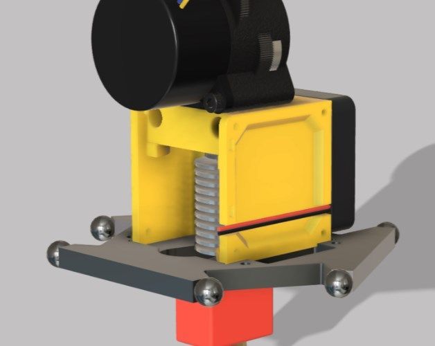

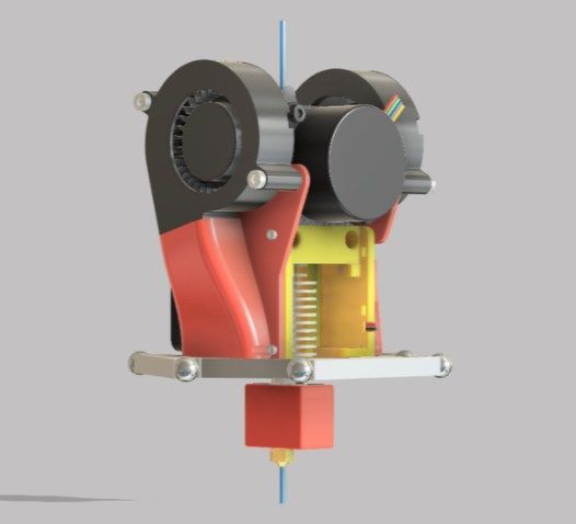

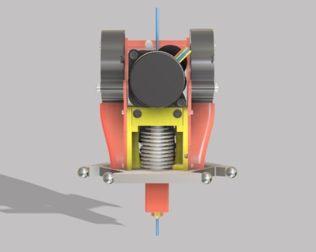

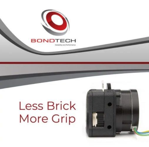

Bonjour Motard Geek, 😄 Wouah ! superbe upgrade que ce direct drive Bondtech, joli travail. Perso, j'y pense aussi. As-tu des informations (ou un lien) sur ce produit, est-il déjà sorti ? genre le prix, l'installation ou un kit pour l'installer sur une FLSun SR. Quelles modifications à faire dans le firmware (j'ai une Robin Nano v3.0). Bon cela fait beaucoup de questions 😉 . Merci par avance pour les possibles réponses
Le 04/11/2021 at 14:10, togirix a dit :
Pas encore tout à fait officiel : https://www.bondtech.se/2021/10/27/ultra-compact-bondtech-large-gears-extruder/
Les gars de chez Bondtech m'ont modélisé une pièce qui remplace celle qui "lock" cet housing (qui a pour avantage d'être plus léger que celui d'origine tout en refroidissant mieux le heatsink), c'est juste ultra simple à installer 😛
Niveau câblage il est fourni avec des câbles assez longs pour aller jusqu'à la carte mère. J'ai hésité entre souder et les faire passer dans la gaine tressée mais au final je les ai attachés à cette dernière avec des rizlans 😄 J'avais prévu une rallonge à la base pour me plugger sur le connecteur d'origine et repartir au Direct Drive mais de par sa taille ce dernier n'a pas de prise, les fils sortent directement du moteur.
Niveau Marlin c'est tout aussi simple :
M603 L80.0000 U80.0000; distance d'insertion/retrait du filament
M92 E562; eStep donnée constructeur que j'ai dû légèrement augmenter
M906 T0 E680; courant pour le NEMA14 en mA conseillé entre 600 et 700 par le constructeur, au delà ça chauffe
M500; sauvegarde des nouveaux paramètres
 Pour info les supports pour ventilos 5015 que j'ai installés et les fan ducts ont été modélisés par Stephane SJ AKA Nissenko sur Thingiverse. Du coup tout va parfaitement ensemble 👌

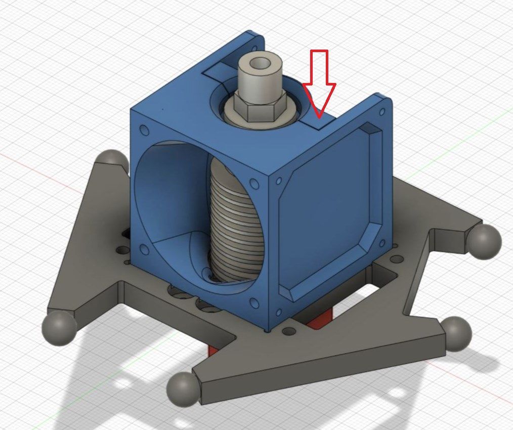

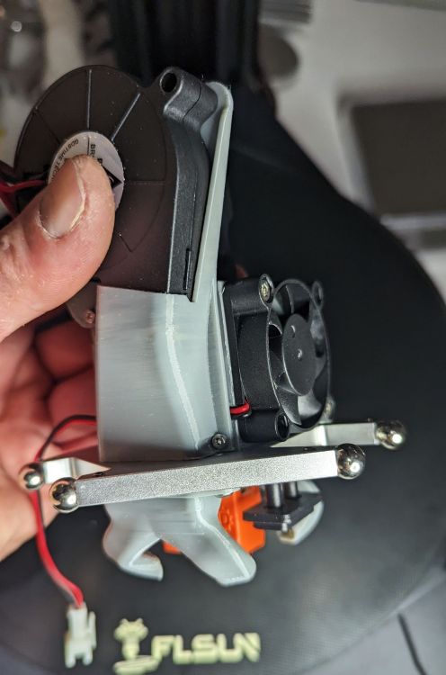

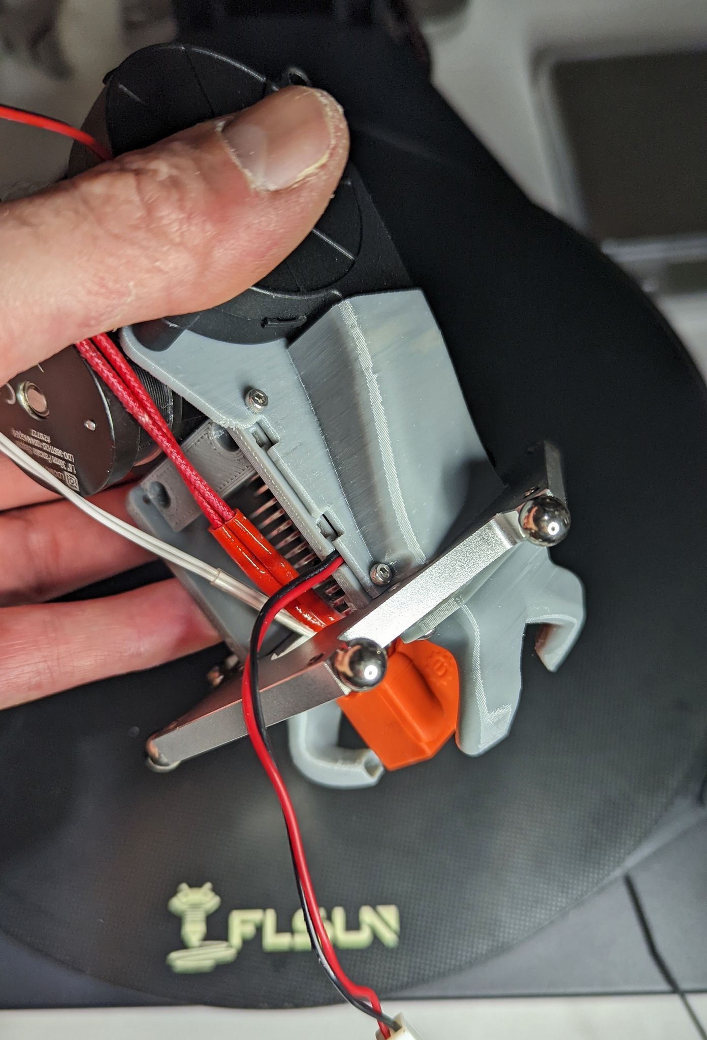

et enfin comment est fixé l'extrudeur sur le heatsink d'origine ?
Comme je disais, il est fixé au "housing" et non directement au heatsink :
Cette pièce réalisée par Bondtech :
Replace celle du kit de Nissenko :
Il faut bien évidemment retirer l'insert pour le pneufit et mettre un bout de PTFE (de qualité) qui dépassé d'environ 3mm du support imprimé en 3D pour rentrer dans l'extrudeur.

Visiblement ce nouvel extrudeur n'a qu'une seule roue crantée, quand je vois le sens de rotation de la molette quand tu feed in du filament.

Dual drive comme les autres, voici la 2ème roue crantée :
2021-11-04 17_10_37-Bondtech Extends The Extruder Range With Ultra Compact Feeder.jpg

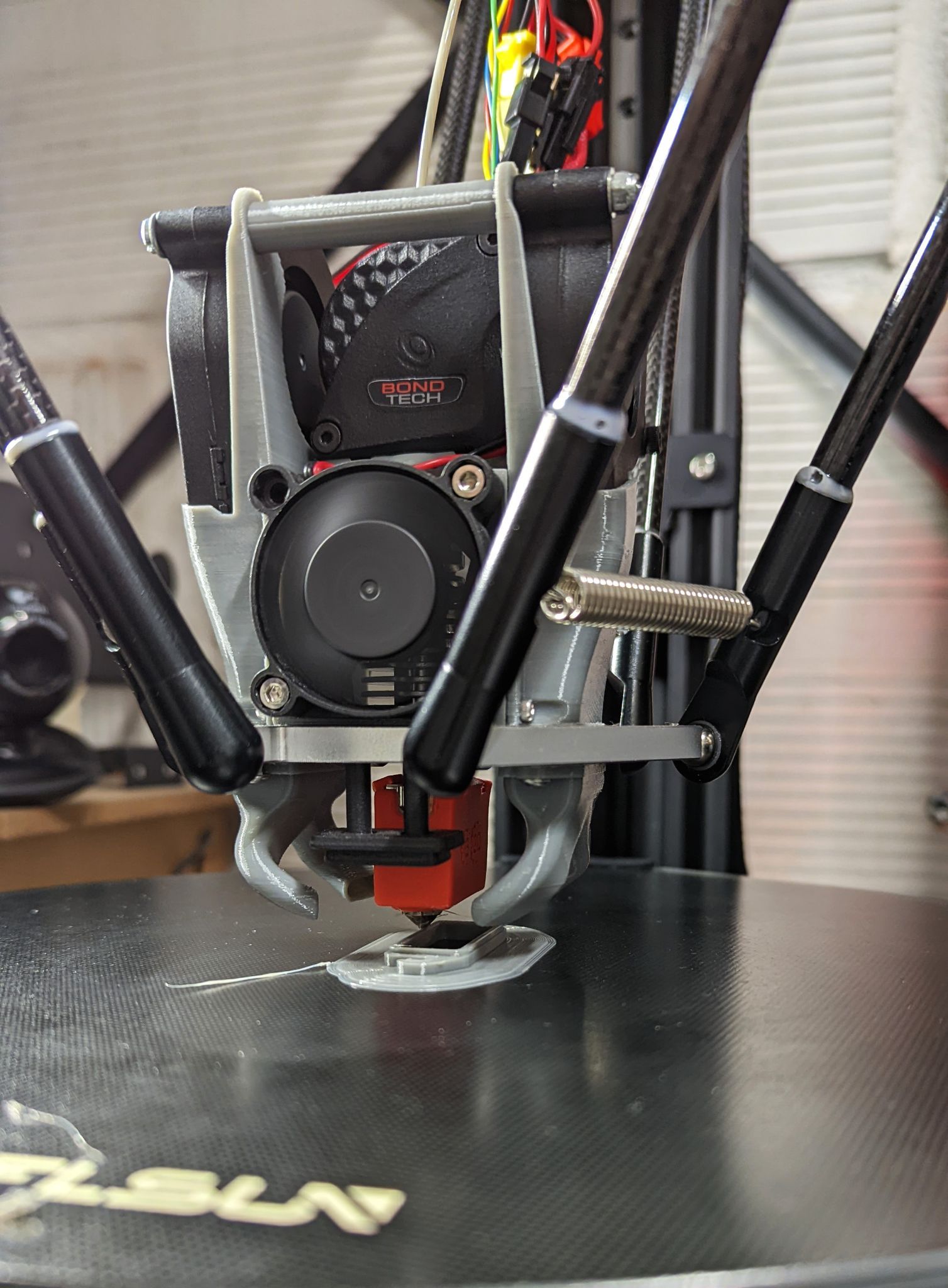

Bravo pour ces montages, 👍,  il va falloir nous montrer de belles impressions maintenant ! Une hotend volcano au lieu d'une copie, un direct drive et une bonne ventilation, ça devrait aider à sortir de beaux print. Et merci pour le partage.
Une question : est-ce que les ventilo 5015 sont implantés haut pour eviter des interferences avec les bras ? (si ils étaient plus bas, cela cognerait dans certains cas ?)
