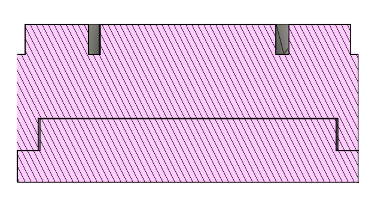

nkox_maker Posté(e) Janvier 17, 2022 Partager Posté(e) Janvier 17, 2022 Il y a 13 heures, Motard Geek a dit : Tu peux aussi imprimer des pieds (genre ceux-là que je viens de découvrir) ça doit aider pour le bruit de l'alim Bonjour, j’ai aussi vu passer ce modèle et j’envisage de les imprimer avec une partie en tpu (A95) de 2-3 cm sur le dessous mais ce qui m’inquiète c’est que la flexibilité du tpu fasse pire que mieux au niveau de la stabilité lorsque l’imprimante fait des changements de direction brusques. vous en pensez quoi? merci d’avance. Lien vers le commentaire Partager sur d’autres sites More sharing options...
Motard Geek Posté(e) Janvier 17, 2022 Auteur Partager Posté(e) Janvier 17, 2022 il y a une heure, nkox_maker a dit : vous en pensez quoi? Je sais pas trop, faudrait une partie relativement épaisse pour pas que ce soit complètement broyé par le poids de la machine mais sans que ça soit trop souple en effet... Perso j'ai un tapis anti vibration pour machine à laver dessous, ça fait le côté "souple" Lien vers le commentaire Partager sur d’autres sites More sharing options...
nkox_maker Posté(e) Janvier 17, 2022 Partager Posté(e) Janvier 17, 2022 il y a 29 minutes, Motard Geek a dit : Je sais pas trop, faudrait une partie relativement épaisse pour pas que ce soit complètement broyé par le poids de la machine mais sans que ça soit trop souple en effet... Perso j'ai un tapis anti vibration pour machine à laver dessous, ça fait le côté "souple" Voici ce que j'imaginais: la partie du bas en tpu A95 (donc assez dur), j'augmenterai probablement le nombre de parois et le remplissage pour avoir quelque chose d'assez rigide en gardant les propriétés du tpu. Le rebord fait 4mm et l'épaisseur fait environ 15mm. la partie du haut en pla en augmentant aussi les parois et le remplissage. @Motard Geek Tu n'as pas ce genre de soucis avec le tapis anti vibration? Il s'agit de ce genre de tapis j'imagine? https://www.amazon.fr/vibration-etm-caoutchouc-isonoriant-dépaisseur/dp/B06Y1D4126/?th=1 Lien vers le commentaire Partager sur d’autres sites More sharing options...
Motard Geek Posté(e) Janvier 17, 2022 Auteur Partager Posté(e) Janvier 17, 2022 il y a 10 minutes, nkox_maker a dit : @Motard Geek Tu n'as pas ce genre de soucis avec le tapis anti vibration? C'est ce genre de tapis et avec les pieds en caoutchouc de la SR c'est pas génial. C'est pour ça que le gars de Thingiverse a modélisé ces pieds "durs" Ca se tente ton idée aussi. Lien vers le commentaire Partager sur d’autres sites More sharing options...
