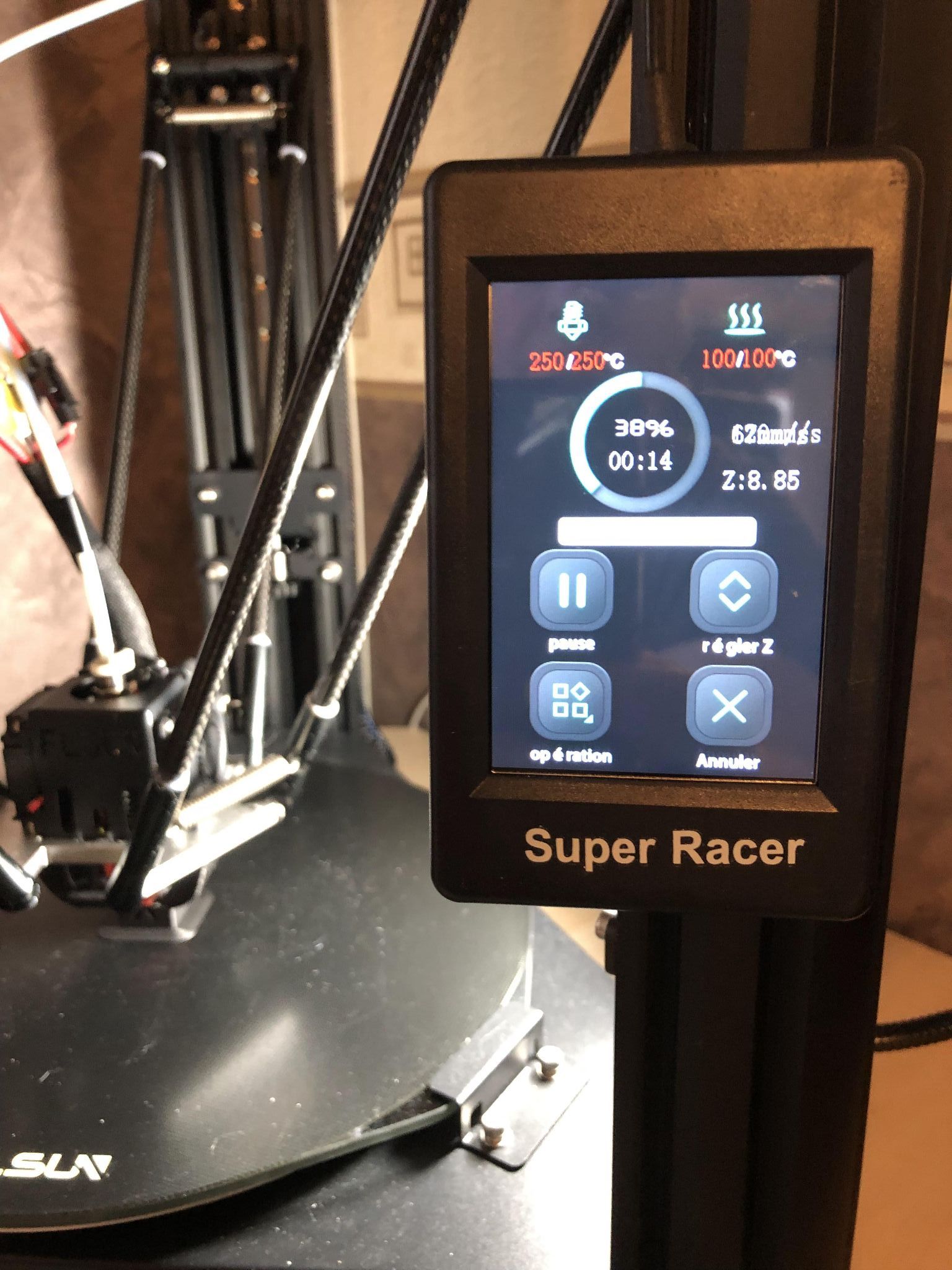

Hello 🙂 ! Je viens de finir l'installation du LGX lite et j'ai énormément de fil d'ange (assez grossier) et une première couche qui peine à adhérer (depuis la mise en place du direct drive). Est ce que l'un d'entre vous aurait une bonne configuration de slicer pour imprimer sur de la haute vitesse sur ce type de type d'installation de SR ^^ ? Grand merci à vous d'avance ! Pour le moment, je ne vois pas les effet bénéfique d'un direct drive (au contraire x) )

Le profil de base sous Cura en réduisant la rétraction (0.8mm à 40mm/s environ) fait déjà bien le taff. A part ce paramètre y'a pas grand chose à changer en DD 🙂 T'as ajusté le courant du moteur aussi ?

Merci pour ta réponse ^^ effectivement je suis en 0.4mm de distance de rétraction et une vitesse de rétraction à 35mm/s, je vais tester avec les valeurs que tu as écrit précédemment 🙂 !
Sinon oui j'ai changé le courant du moteur à 600 ou 650 mA si je dis pas de bêtises (comme ce que Bondtech avait précisé sur la fiche pour la SR)

ça devrait suffir, je voulais surtout dire qu'il ne faut pas laisser les valeurs du bowden :s

Après je chauffe mon PLA à 220 comme avant avec le bowden à haute vitesse. Je vais refaire une échelle de température je pense ^^

J’ai changé les paramètres de rétractation sur 1.2 et 35mm/s et j’obtiens un résultat un peu meilleur mais pas digne de ce qu’on les autre num de l’installation de base ^^’

Selon ta vitesse d'impression, n'hésite pas à monter plus haut que 220°. Perso je suis à 235° pour avoir un résultat correct. En dessous c'est pas bon.
