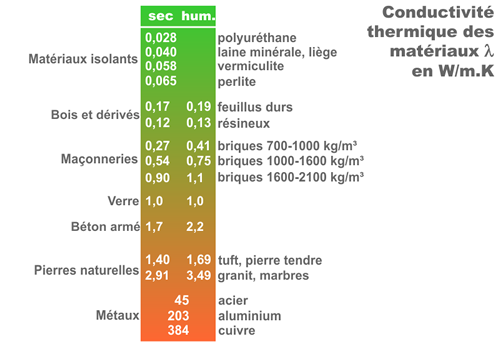

Salut
Je pense qu'il faudrait découper une plaque d'alu de 4mm de la forme du verre pour le remplacer et coller le PEI dessus.
La conductivité thermique de l'alu est 203 fois supérieure a celle du verre.
Pareil je l'ai collé sur le verre mais j'ai perdu 10°.
Je pense qu'en alu la chaleur serait mieux répartie vers les bords, encore faut il en trouver une bien plate.

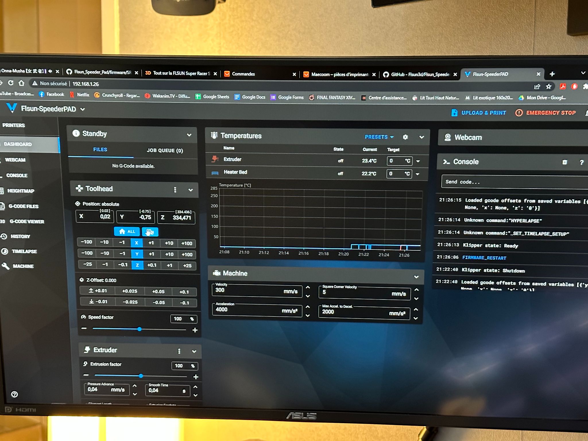

Bonjour à tous ! 🙂
Je suis tout nouveau dans l'univers de l'impression 3D et j'ai récemment acquis une FLSUN Super Racer
J'aimerais réaliser quelques upgrades par soucis de fiabiliser, réduire la nuisance sonore...etc. Mais n'y connaissant rien, particulièrement en connectique et électronique, j'ai entrepris de mettre un Noctua 4020 en guise de ventilateur pour le corps de chauffe. Sauf que voilà, j'ai cru comprendre qu'il fallait un réducteur de tension ? Heu OK. Mais je mets ça où et comment ? (En vrai si quelqu'un à un tuto sur le sujet ça serait idéal 🙂)
Quelques autres upgrade en cours ou déjà réalisées. Typiquement les pieds de remplacement, les ventilateurs de la buse en 5015. Certainement le corps de chauffe pour un volcano complet (j'ai déjà le magnetMK10 et une buse Nitro Max)... Et j'ai fait l'acquisition d'un Speeder Pad également. Pas encore eu l'occasion de le connecter. Je verrais ça après avoir fini mes autres upgrades.
Je tâtonne et j'apprends (en vrai je fais des erreurs. Comme coupé le connecteur du fan du cors de chauffe... Mais du côté imprimante pas du côté ventilateur... RIP ?) ---> J'ose espérer que je peux remplacer mon câble ?
D'avance merci pour vos retours et de guider un néophyte ! 🙂

PS : Petite photo du Speeder Pad (enfin débuggé). Bon je peux pas tester de print avec vu que j'ai plus de ventilateurs de corps de chauffe... Mais ça va venir. Hâte de voir ce que ça change réellement 🙂
