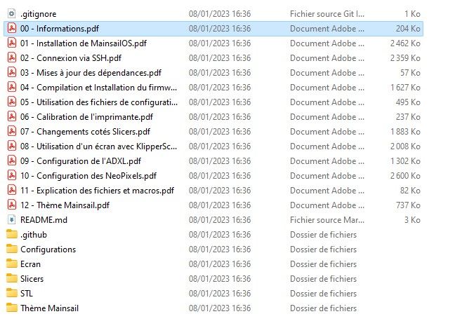

medmed Posté(e) Janvier 9, 2023 Partager Posté(e) Janvier 9, 2023 Pour tous ceux qui veulent tâter du klipper sur la Racer, c'est le moment. Jocelyn vous prend par la main et détaille tout. Il y a même le pack des fichiers de configuration réglé pile-poil, Quelle que soit la carte mère. SKR v1.3/v2 et MKS nano V3.0/v3.1 1 Lien vers le commentaire Partager sur d’autres sites More sharing options...
MrMagounet Posté(e) Janvier 9, 2023 Partager Posté(e) Janvier 9, 2023 Oui Jocelyn a fait un vidéo avec package des fichier de Cyril dispo depuis un moment. Il ya aussi le Tuto sur le forum que @pixeldesboisa ecrit qui va bien aussi j'y ai contribué. Lien vers le commentaire Partager sur d’autres sites More sharing options...
pixeldesbois Posté(e) Janvier 9, 2023 Partager Posté(e) Janvier 9, 2023 Hello tout le monde, je passais par ici justement pour dire que je viens de regarder la video de JS. Ne manque que le pressure advance et l'adxl. La video est claire et me donne même envie de recommencer la param de ma flsun SR ! Merci à JS et Guillouz pour le partage. Je pense que je vais faire un backup de mes fichiers de conf et essayer le tuto, comparer ma conf etc... Oui je sais je suis le genre de gars qui préfère modder ses jeux vidéo plutôt que de jouer avec... on se refait pas ! 1 Lien vers le commentaire Partager sur d’autres sites More sharing options...

Greg33980 Posté(e) Janvier 10, 2023 Partager Posté(e) Janvier 10, 2023 Comment peut-on re-installer Klipper si c’est déjà fait? J’ai un SR et un Speeder Pad, et quand je vois le boulot de Cyril j’ai bien envie de tester ça conf.. Changer le printer.cfg suffit peut-être ? Lien vers le commentaire Partager sur d’autres sites More sharing options...
MrMagounet Posté(e) Janvier 11, 2023 Partager Posté(e) Janvier 11, 2023 Il y a 8 heures, Greg33980 a dit : Comment peut-on re-installer Klipper si c’est déjà fait? J’ai un SR et un Speeder Pad, et quand je vois le boulot de Cyril j’ai bien envie de tester ça conf.. Changer le printer.cfg suffit peut-être ? Tu peux sous klipper en effet juste remplacer Les fichier printer.cfg et oublie pas de prendre le macro.cfg aussi qui te sera utile tu as le start Gcode que cyril a mi et ces macros. Perso j'ai recupérer le Start et End Gcode de Cyril qui est super bien pense j'avais pas eu l'idée de mettre la tête en chauffe sur le côté pour eviter les coulure de filament dans le centre du plateau très malin de sa par . A noté qu'il te faudra remplacer quels données dans le printer.cfg le MCU qu'il te faudra récupérer sur ton fichier d'origine. Regarde la partie de la vidéo de jocelyn sur les modification du fichier printer.cfg Lien vers le commentaire Partager sur d’autres sites More sharing options...

pixeldesbois Posté(e) Janvier 12, 2023 Partager Posté(e) Janvier 12, 2023 (modifié) Juste un petit retour du test de ce nouveau tuto : j'ai tapé le bed . Plus exactement rayé en faisant un 1er print... le z-offset était pas bon. J'ai refait la calibration en repartant de l'étape z-offset mais en m'assurant de bien faire un save manuel entre chaque étape et là c'est ok. Edit : Je continue de faire des tests... finalement mon z-offset ne restait pas entre 2 save. Pour corriger dans print.cfg, j'ai ajouté : Citation [save_variables] filename: ~/printer_data/config/variables.cfg Dans les macros : j'ai ajouté Citation [delayed_gcode LOAD_GCODE_OFFSETS] initial_duration: 2 gcode: {% if printer.save_variables.variables.gcode_offsets %} {% set offsets = printer.save_variables.variables.gcode_offsets %} _SET_GCODE_OFFSET {% for axis, offset in offsets.items() if offsets[axis] %}{ "%s=%s " % (axis, offset) }{% endfor %} { action_respond_info("Loaded gcode offsets from saved variables [%s]" % (offsets)) } {% endif %} J'ai fait un save config puis fait un print de carrés sur une seule couche pour jouer sur les babysteps depuis le tableau de bord comme le montre JS dans son tuto. Est-ce que je suis le seul à être dans ce cas ? Modifié (le) Janvier 12, 2023 par pixeldesbois Lien vers le commentaire Partager sur d’autres sites More sharing options...

pixeldesbois Posté(e) Janvier 16, 2023 Partager Posté(e) Janvier 16, 2023 (modifié) Pour info, les fichiers de conf ont été mis à jour sur le Github de Cyril. Normalement, il ne devrait plus y avoir de pb de z-offset avec. Que du bonheur ! Merci @Guilouz Modifié (le) Janvier 16, 2023 par pixeldesbois Lien vers le commentaire Partager sur d’autres sites More sharing options...
