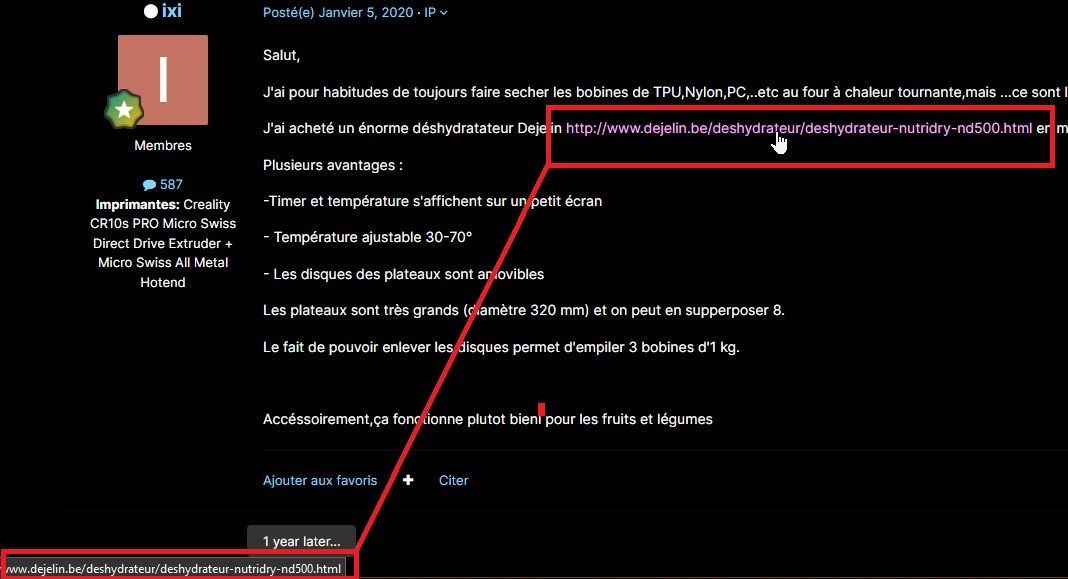

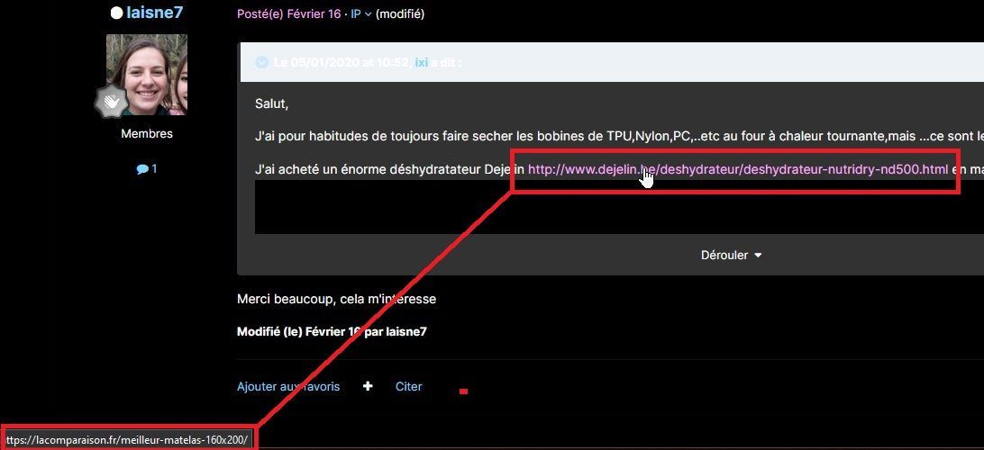

fran6p Posté(e) Octobre 23, 2021 Posté(e) Octobre 23, 2021 J'en ai un à peu près semblable que le tien. Son gros intérêt est qu'il n'y a pas besoin de modifier les plateaux (à la pince coupante ), la partie centrale se retire et ne laisse que les parois. Le modèle que j'avais pris (moins de 30€ après réductions) n'est plus disponible là où je l'avais acheté <HS> En cliquant sur ton renvoi vers ton post, si je clique sur ton lien, ça m'envoie bien sur le déhydrateur : Si par contre je clique sur le lien «cité», j'arrive sur une page pour des matelas (on est pas très loin de nos imprimantes avec leurs «beds» Une bizarrerie du moteur du forum ( @Motard Geek) ? </fin>
Motard Geek Posté(e) Octobre 23, 2021 Posté(e) Octobre 23, 2021 Juste du spam vicieux passé au travers des mailles du forum 1

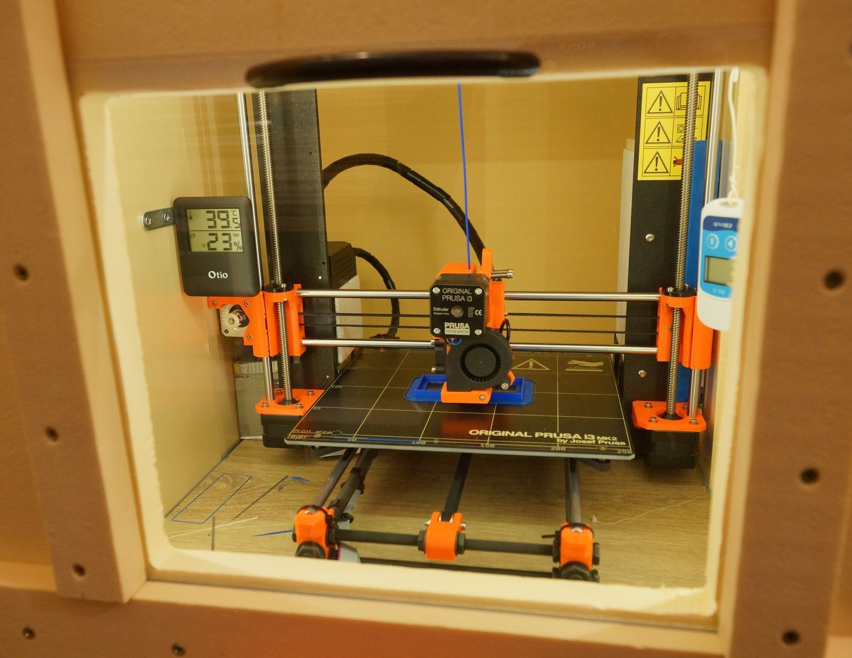

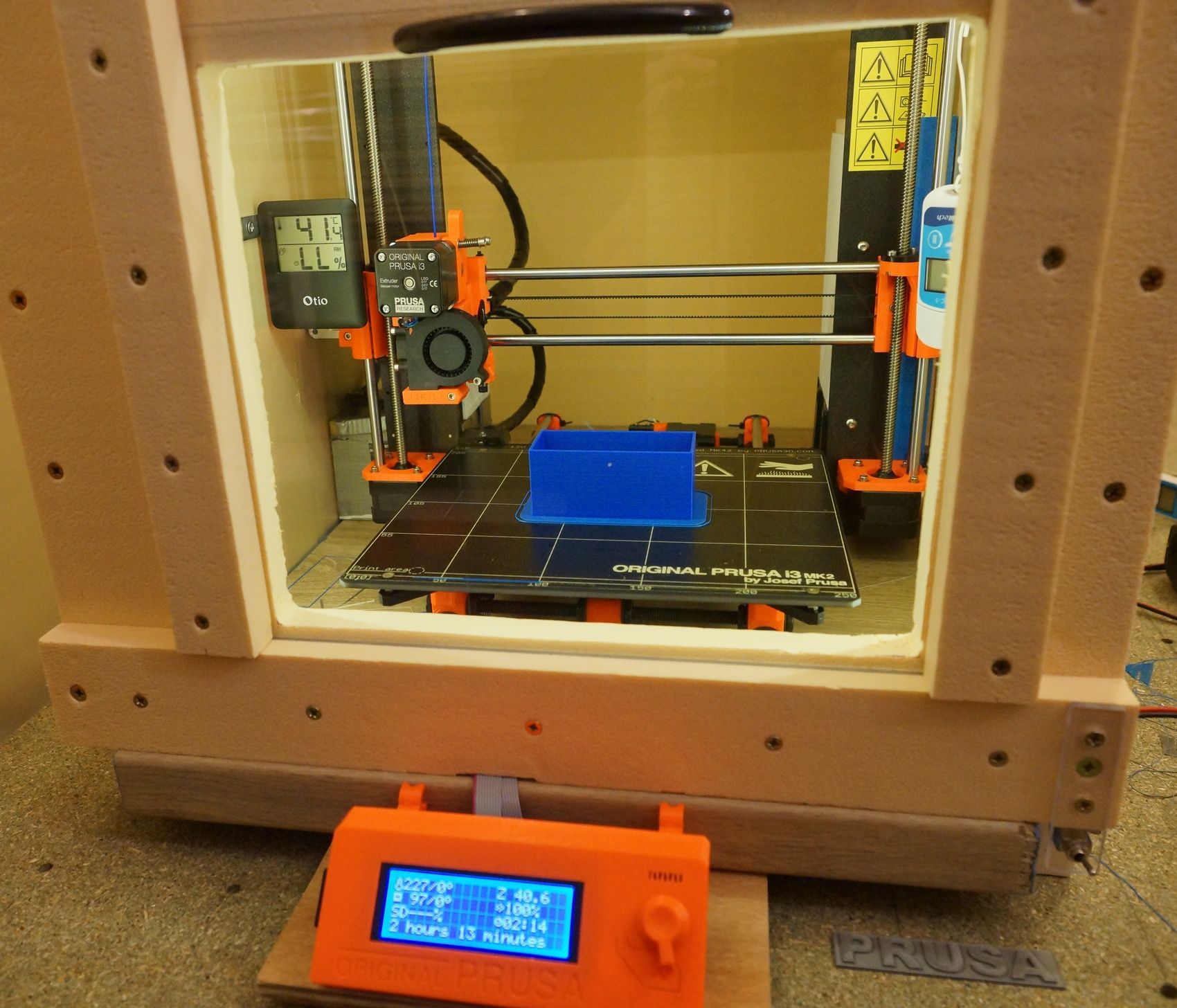

electroremy Posté(e) Octobre 23, 2021 Posté(e) Octobre 23, 2021 Il y a 9 heures, RFN_31 a dit : En fait un bon séchoir serait un truc qui aspire l'air extérieur, le chauffe afin de lui donner la capacité à devenir plus humide qu'il ne l'est, le brasser autour de la bobine pour capter cette humidité puis l'éjecter hors du séchoir. Certain ne font que chauffer et donc équilibre l'humidité de l'air (uniquement le volume du séchoir) et de la bobine mais sans l'évacuer. D'autres font un peu mieux en brassant l'air du séchoir. Oui tout à fait ! C'est exactement ça ; chauffer l'air mais sans l'évacuer ne sera pas efficace Il est aussi possible de faire un séchoir avec un module pelletier, qui fonctionne selon le même principe que les déshumidificateur à pompe à chaleur ; dans ce cas plus besoin d'évacuation d'air - certes, c'est plus compliqué et pas forcément économique (sauf récup) mais intéressant sur le principe Pour ceux que ça intéresse, le graphique dans mon message précédent est utile si vous êtes motivés pour fabriquer votre propre appareil avec des capteurs - pour les étudiants, c'est une bonne façon de mettre en pratique la thermodynamique (et peut être de vous réconcilier avec) dans un projet sympa Pour ceux que ça n'intéresse pas... faites pas la gueule c'est pas grave
