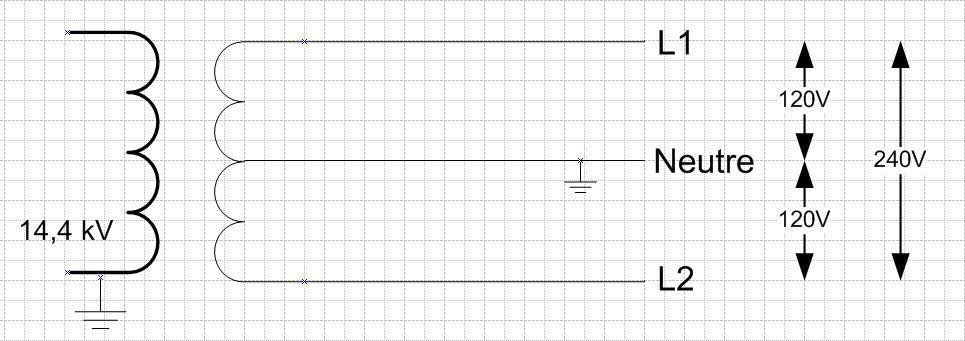

PierreG Posté(e) Janvier 12, 2022 Partager Posté(e) Janvier 12, 2022 Ici, en fait, tous le réseau domestique (réseau basse tension selon les termes HQ) est à 120/240V. Les appareils de chauffage, cuisinière, sécheuse à linge, et quelques autres accessoires sont à 240 V. Tous le reste (éclairage, prise, petits électroménagers) est à 120 V. Lien vers le commentaire Partager sur d’autres sites More sharing options...

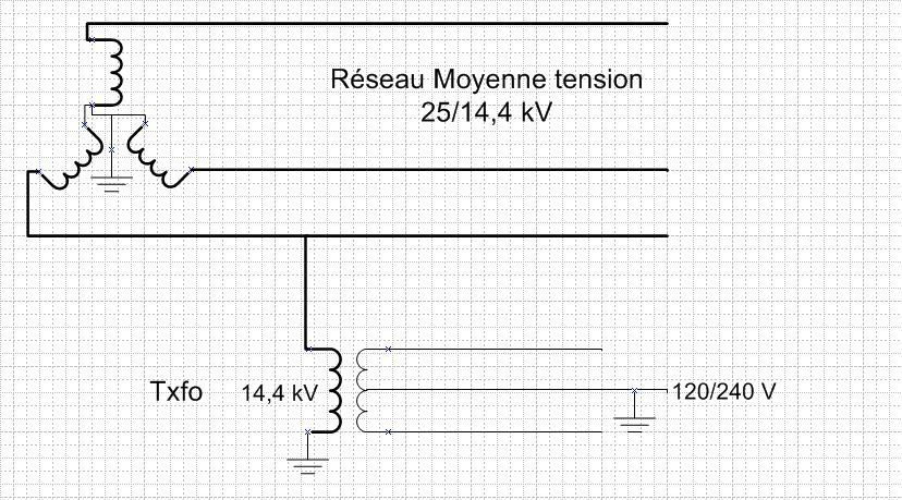

PierreG Posté(e) Janvier 12, 2022 Partager Posté(e) Janvier 12, 2022 (modifié) @hyoti il y a 43 minutes, hyoti a dit : c'est donc du triphasé 240 volt Non pas du tout !!! Au Canada (et peut-être aux USA) le triphasé est utilisé presque exclusivement dans le domaine industriel et commercial, et c'est du 347/600 V (ou un niveau de tension beaucoup plus élevé dans le cas de l'industrie lourde). Voici un schéma qui représente la façon dont les résidences sont raccordés au réseau HQ: Le réseau moyenne tension (25/14,4 kV) est le réseau qui distribue l'énergie à travers les villes et villages (réseau triphasé) Le réseau basse tension (347/600 V triphasé ou 120/240V monophasé) est la partie qui alimente directement les résidences, les commerces, les petites industries.... Voilà.... petit cours 101 de l'alimentation électrique au Canada !! Modifié (le) Janvier 12, 2022 par PierreG 2 Lien vers le commentaire Partager sur d’autres sites More sharing options...

Invité Posté(e) Janvier 12, 2022 Partager Posté(e) Janvier 12, 2022 Il y a 2 heures, gerardm a dit : Avec un régime de neutre différent sans doute. d’après le schéma, NON, il est identique au réseau domestique Européen ils sont tout simplement en diphasé, le neutre, au niveau du réseau est bien à la terre en France, le réseau est triphasé, chaque habitation peu etre distribuée par un neutre et une phase , ou un neutre et 3 phases ce qui donne 220V entre netre et chacune des phase , et 380V entre les pahse d’après le schéma Canadien, il y a un neutre et une phase 110 et une phase 220V Lien vers le commentaire Partager sur d’autres sites More sharing options...
PierreG Posté(e) Janvier 12, 2022 Partager Posté(e) Janvier 12, 2022 @Patrick76 @gerardm Un peu plus de détail : On est pas mal HS !!! hi hi hi hi h 1 Lien vers le commentaire Partager sur d’autres sites More sharing options...

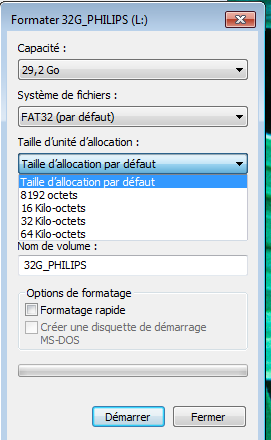

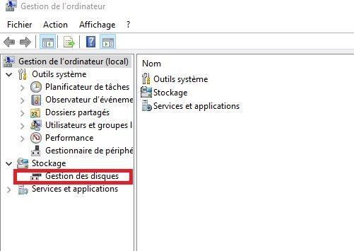

jcjames_13009 Posté(e) Avril 20, 2022 Partager Posté(e) Avril 20, 2022 Il y a 7 heures, Yo' a dit : Il faudrait un tuto dans la section tuto et mettre le lien vers le tuto dans le livre blanc. Je vous propose de partir la dessus : Comment choisir et formater sa carte SD ou sa clé USB Nos imprimantes 3D sont très sensibles au type de carte SD ou clé USB utilisée pour transférer les fichiers G-Code et aussi à leur mode de formatage. Les recommandations de base à suivre sont les suivantes : Clé de marque reconnue (Ex : Sandisk) Capacité max 32 Go (Pour stocker des fichiers G-Code c’est déjà bien suffisant) / Système de fichiers FAT32 / Taille d’unité d’allocation 4096 octets Fichiers stockés sur le répertoire racine Pas de caractères spéciaux ou accentués dans les noms de fichier. Pas de '.' en début de nom de fichier. Pas de nom de fichier de plus de 255 caractères Extensions des fichiers -> .gcode ou .gco Prendre soin d’éjecter la clé avant de la débrancher de l’ordinateur A propos du formatage, malheureusement nos imprimantes ne lisent que des partitions formatées en FAT32 (voire même en FAT16) avec une taille d’unité d’allocation de 4096 octets par défaut. Or via les outils de Windows si tu as une partition de plus de 32 Go il ne propose plus de la formater en FAT32 (voir https://fr.wikipedia.org/wiki/FAT32#Limitations_de_FAT32). Il faut donc soit créer une partition de maximum 32 Go pour la formater en FAT32 soit changer de carte SD pour une qui ne fait pas plus de 32 Go. Autre solution possible, tester si https://www.sdcard.org/downloads/formatter/ ou un outil de formatage sous linux, permet de formater une partition de plus de 32 Go en FAT32 Je suis parti des derniers échanges avec @PPAC et j'ai rajouté des liens vers Wikipédia et aussi notre super glossaire pour le G-Code Je vous laisse compléter/corriger @+ JC 2 Lien vers le commentaire Partager sur d’autres sites More sharing options...
PPAC Posté(e) Avril 20, 2022 Partager Posté(e) Avril 20, 2022 (modifié) il y a une heure, jcjames_13009 a dit : Je vous laisse compléter/corriger Déjà c'est très bien ! Merci. Mais comme je suis du genre a pinailler il y a une heure, jcjames_13009 a dit : avec une taille d’unité d’allocation de 4096 octets par défaut. Le coup du (défaut) c'est car il me semble que depuis ? (une mise a jours de Windows ? ici sous un Win7) le choix de "Taille d'unité d'allocation" n'a plus explicitement le "4096 octets" qui semble être devenu "Taille d'allocation par défaut" ... Le 27/03/2022 at 15:30, PPAC a dit : une mise a jours de Microsoft qui a changé les traductions ... je dirais qu'il faut sélectionner "Taille d'allocation par défaut" (cela doit être en toute logique (au vu de l'ordre) 4096 octets ...) (Aussi, je me dit que de décocher "Formatage rapide" va permettre lors du formatage de bien trouver et marquer de possible secteurs défectueux ... mais j'ai pas testé ...) Peut être, aussi, rajouter la piste a suivre pour créer une partition avec le "Gestion des disques" si une carte de plus de 32 GB Le 27/03/2022 at 15:45, fran6p a dit : Le 27/03/2022 at 15:34, hyoti a dit : Au dessus de 32 Go, ne faut-il pas faire des partitions ? C'est préférable, pour des partitions en FAT32 (et ça fonctionne très bien). Il faut pour partitionner une carte SD (idem clé USB) passer par l'outil de gestion des disques de Windows. Pour répondre à @cameleon, le type de formatage (FAT32, FAT) des cartes pour nos imprimantes est lié aux cartes mères de celles-ci avec leur contrôleur (Atmega / STM / …) . Enfin, là c'est car j'aime les informations technique mais cela peut en perdre certain ... Le 27/03/2022 at 15:51, hyoti a dit : Théoriquement en FAT 32 4096, on doit pouvoir (pas windows) monter à 1 To, mais limite de fichier à 4Go, pour la FDM pas vraiment génant. Edit : il y a une heure, jcjames_13009 a dit : Extensions des fichiers -> .gcode ou .gco aussi ".g" par exemple pour les "auto0.g" de 0 a 9 qui se trouvent normalement exécuté au démarrage de la machine si présent et si le "autostart"? et activé dans le firmware. ( sauf certain contre exemple où c'est pas "auto" comme "dagoma0.g" mais on reste sur de l'extension ".g" ) et il me semble y avoir des extensions du genre ".gx" pour certaine machines ( Flashforge ) Re edit Le plus important, rappeler que bien souvent la carte SD fournis avec l'imprimante se trouve être de mauvaise qualité et sont la sources de problèmes comme des gèles (freeze) de l'impression voir de ralentissement et donc des petits défauts d'impression (blob) quand les lectures ( / écritures , si la reprise sur coupure de courant se trouve activé) sont lentes. et qu'une carte fraîchement formaté ( sans rien comme fichiers ) sera souvent obligatoire pour mettre a jours un firmware pourra des fois résoudre des problème de défaut d'impression. (et que malheureusement il semble qu'il y a des imprimante SLA où une taille de 8GB se trouve être le maximum accepté sur les imprimantes SLA un secteur défectueux peut créer des couche d’exposition complète ... ( source image ? groupe facebook anycubic photon ultra ? et il semble falloir éviter les clés USB 3.0 qui sont incompatible.(en tout cas avec les Photon Ultra) ) ) Modifié (le) Avril 20, 2022 par PPAC 1 Lien vers le commentaire Partager sur d’autres sites More sharing options...
jcjames_13009 Posté(e) Avril 20, 2022 Partager Posté(e) Avril 20, 2022 Bon en prenant en compte les remarques et autres pinailleries techniques de @PPAC ça donnerait ça A suivre... Comment choisir et formater sa carte SD ou sa clé USB Nos imprimantes 3D sont très sensibles au type de carte SD ou clé USB utilisée pour transférer les fichiers G-Code et aussi à leur mode de formatage. Les recommandations de base à suivre sont les suivantes : Carte ou clé de marque reconnue (Ex : Sandisk) Capacité max 32 Go (Pour stocker des fichiers G-Code c’est déjà bien suffisant) / Système de fichiers FAT32 / Taille d’unité d’allocation 4096 octets Fichiers stockés sur le répertoire racine Pas de caractères spéciaux ou accentués dans les noms de fichier. Pas de « . » en début de nom de fichier. Pas de nom de fichier de plus de 255 caractères Extensions des fichiers -> « .gcode » ou « .gco » Prendre soin d’éjecter la clé avant de la débrancher de l’ordinateur Pour les extensions de fichiers G-Code, il existe aussi « .g » par exemple pour les fichiers « auto0.g » de 0 à 9 qui se trouvent normalement exécutés au démarrage de la machine si présents et si le « autostart » et activé dans le Firmware. Sauf contre-exemples où ce n'est pas « auto0.g » mais « dagoma0.g » mais on reste sur de l'extension « .g ». Il semblerai y avoir aussi des extensions du genre « .gx » pour certaines machines (Flashforge) A propos du formatage : Malheureusement nos imprimantes ne lisent que des partitions formatées en FAT32 (voire même en FAT16) avec une taille d’unité d’allocation de 4096 octets. Ce type de formatage (FAT32, FAT) des cartes SD pour nos imprimantes est lié aux contrôleurs (Atmega / STM / …) de leur cartes mères. Via les outils de Windows si tu as une partition de plus de 32 Go il ne propose plus de la formater en FAT32 (voir https://fr.wikipedia.org/wiki/FAT32#Limitations_de_FAT32). Il faut donc soit créer une partition de maximum 32 Go pour la formater en FAT32 soit changer de carte SD pour une qui ne fait pas plus de 32 Go. Pour partitionner une carte SD (idem clé USB) on peut passer par l'outil de gestion des disques de Windows : Autre solution possible, tester si https://www.sdcard.org/downloads/formatter/ ou un outil de formatage sous Linux, permet de formater une partition de plus de 32 Go en FAT32 Théoriquement en FAT32 et 4096 octets, on doit pouvoir (mais pas sous Windows) monter à 1 To, mais avec une limite de taille de fichier de 4 Go, pas vraiment gênant pour la FDM Pour la taille d’allocation, une des mises a jours de Microsoft a changé les options affichées. La taille de 4096 octets a disparu et semble avoir été remplacée par « Taille d'allocation par défaut ». Cela doit correspondre en toute logique (au vu de l'ordre) à 4096 octets Aussi, décocher « Formatage rapide » devrait permettre lors du formatage de bien trouver et marquer de possible secteurs défectueux (à tester...) Important à retenir également : Bien souvent les cartes SD ou clés USB fournies avec l'imprimante se trouvent être de mauvaise qualité et sont la source de problèmes comme des gels (freeze) de l'impression voir de ralentissement et donc des petits défauts d'impression (blob) quand les lectures ( / écritures , si la reprise sur coupure de courant se trouve activée) sont lentes Une carte fraîchement formatée (sans rien comme fichiers) : Sera souvent obligatoire pour mettre à jours un firmware Pourra des fois résoudre des problème de défaut d'impression. Il semble qu'il y ai des imprimante SLA où une taille de 8 Go se trouve être le maximum accepté Sur les imprimantes SLA un secteur défectueux peut créer des couches d’exposition complètes ... (source image ? groupe Facebook Anycubic Photon Ultra ?) Enfin il semble falloir éviter les clés USB 3.0 qui sont incompatibles en tout cas avec les Anycubic Photon Ultra 2 Lien vers le commentaire Partager sur d’autres sites More sharing options...

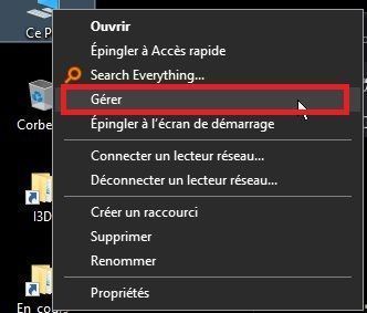

fran6p Posté(e) Avril 20, 2022 Partager Posté(e) Avril 20, 2022 Il y a 17 heures, Yo' a dit : Est ce que ça te parle J'avais bien préparé un document mais jamais publié, pensant que c'était des connaissances minimales que tout utilisateur d'informatique possédait mais visiblement le B2i (ou le C2I) ne doit plus être d'actualités Je mets ici le PDF (issu d'un document LibreOffice) : formzter-carte-SD-sup-a-32Go.pdf 2 Lien vers le commentaire Partager sur d’autres sites More sharing options...
gerardm Posté(e) Avril 20, 2022 Partager Posté(e) Avril 20, 2022 @fran6p une toute petite précision dans la dernière partie (par ligne de commande) il serait intéressant de mettre la photo du résultat comme pour la méthode précédente. Car tu parles d'une carte de 64 Go et de formatage de FAT32 sur une partition de 32 Go. Pour quelqu'un qui ne pratique pas ça peut faire confusion. Lien vers le commentaire Partager sur d’autres sites More sharing options...
jcjames_13009 Posté(e) Avril 20, 2022 Partager Posté(e) Avril 20, 2022 (modifié) Il y a 4 heures, fran6p a dit : B2i (ou le C2I) Une petite traduction pour le glossaire ? Il y a 4 heures, fran6p a dit : Je mets ici le PDF (issu d'un document LibreOffice) Je peux rajouter le contenu du ficher dans le tuto si vous voulez Il y a 3 heures, gerardm a dit : il serait intéressant de mettre la photo du résultat comme pour la méthode précédente. Ce serait une bonne idée... Qui s'y colle ? (Perso je n'ai qu'un iMac et le PC c'est celui du boulot et il est bridé ) @+ JC Alors avec en plus le PDF de @fran6p ça donnerait ça : Comment choisir et formater sa carte SD ou sa clé USB Nos imprimantes 3D sont très sensibles au type de carte SD ou clé USB utilisée pour transférer les fichiers G-Code et aussi à leur mode de formatage. Les recommandations de base à suivre sont les suivantes : Carte ou clé de marque reconnue (Ex : Sandisk) Capacité max 32 Go (Pour stocker des fichiers G-Code c’est déjà bien suffisant) / Système de fichiers FAT32 / Taille d’unité d’allocation 4096 octets Fichiers stockés sur le répertoire racine Pas de caractères spéciaux ou accentués dans les noms de fichier. Pas de « . » en début de nom de fichier. Pas de nom de fichier de plus de 255 caractères Extensions des fichiers -> « .gcode » ou « .gco » Prendre soin d’éjecter la clé avant de la débrancher de l’ordinateur Pour les extensions de fichiers G-Code, il existe aussi « .g » par exemple pour les fichiers « auto0.g » de 0 à 9 qui se trouvent normalement exécutés au démarrage de la machine si présents et si le « autostart » et activé dans le Firmware. Sauf contre-exemples où ce n'est pas « auto0.g » mais « dagoma0.g » mais on reste sur de l'extension « .g ». Il semblerai y avoir aussi des extensions du genre « .gx » pour certaines machines (Flashforge) A propos du formatage : Malheureusement nos imprimantes ne lisent que des partitions formatées en FAT32 (voire même en FAT16) avec une taille d’unité d’allocation de 4096 octets. Ce type de formatage (FAT32, FAT) des cartes SD pour nos imprimantes est lié aux contrôleurs (Atmega / STM / …) de leur cartes mères. Via les outils de Windows si tu as une partition de plus de 32 Go il ne propose plus de la formater en FAT32 (voir https://fr.wikipedia.org/wiki/FAT32#Limitations_de_FAT32). Il faut donc soit créer une partition de maximum 32 Go pour la formater en FAT32 soit changer de carte SD pour une qui ne fait pas plus de 32 Go. Pour partitionner une carte SD (idem clé USB) on peut passer par l'outil de gestion des disques de Windows : Voici une solution pour créer une petite partition (par exemple 4 Go) sur une carte microSD de taille supérieure (par exemple 64 Go) et obtenir l'option de formatage FAT32 : Insérez la carte microSD dans le lecteur de carte du PC Ouvrir le Gestionnaire de disques (par exemple Win+x, k) Gestion des disques : supprimer toutes les partitions de la carte microSD Clic droit sur chaque partition > "Supprimer le volume..." Répétez jusqu'à ce qu'il n'y ait plus de partitions sur la carte Gestion des disques : créer une nouvelle partition FAT32 Clic droit sur "Non allouée" > "Nouveau volume simple..." Bienvenue dans l'assistant Nouveau volume simple : cliquez sur "Suivant" Spécifiez la taille du volume : 4096 > "Next" (Suivant) Attribuer une lettre de lecteur ou un chemin d'accès : (au choix) > "Next" (Suivant) Format Partition : Formatez ce volume avec les paramètres suivants : Système de fichiers : FAT32 Taille de l'unité d'allocation : Par défaut (Ce qui correspond à 4096 octets voir ce dessous) Label du volume : à votre choix mais pas trop long Effectuez un formatage rapide : ☑ Vous devriez maintenant avoir une partition FAT32 sur votre carte microSD. Exemple : Partition FAT32 de 4 Go sur une carte microSD de 64 Go Autre moyen de formater un support de stockage : Ouvrir cmd avec des droits d'administrateur Lancez diskpart Tapez "list disk" (liste des disques) Trouvez votre carte sd (par exemple Disque 7) Tapez "select disk 7" (sélectionner le disque 7) S'il n'y a qu'une seule partition - tapez "select partition 1". S'il y en a plusieurs, supprimez toutes les partitions et créez-en une. Tapez "format FS=FAT32 QUICK". C'est fait. Partition 32GB en FAT32. En passant par la ligne de commande, on peut formater directement en FAT32 sans passer par la création d’une partition inférieure à 32 Go. Autre solution possible, tester si https://www.sdcard.org/downloads/formatter/ ou un outil de formatage sous Linux, permet de formater une partition de plus de 32 Go en FAT32 Théoriquement en FAT32 et 4096 octets, on doit pouvoir (mais pas sous Windows) monter à 1 To, mais avec une limite de taille de fichier de 4 Go, pas vraiment gênant pour la FDM Pour la taille d’allocation, une des mises a jours de Microsoft a changé les options affichées. La taille de 4096 octets a disparu et semble avoir été remplacée par « Taille d'allocation par défaut ». Cela doit correspondre en toute logique (au vu de l'ordre) à 4096 octets Aussi, décocher « Formatage rapide » devrait permettre lors du formatage de bien trouver et marquer de possible secteurs défectueux (à tester...) Important à retenir également : Bien souvent les cartes SD ou clés USB fournies avec l'imprimante se trouvent être de mauvaise qualité et sont la source de problèmes comme des gels (freeze) de l'impression voir de ralentissement et donc des petits défauts d'impression (blob) quand les lectures ( / écritures , si la reprise sur coupure de courant se trouve activée) sont lentes Une carte fraîchement formatée (sans rien comme fichiers) : Sera souvent obligatoire pour mettre à jours un firmware Pourra des fois résoudre des problème de défaut d'impression. Il semble qu'il y ai des imprimante SLA où une taille de 8 Go se trouve être le maximum accepté Sur les imprimantes SLA un secteur défectueux peut créer des couches d’exposition complètes ... (source image ? groupe Facebook Anycubic Photon Ultra ?) Enfin il semble falloir éviter les clés USB 3.0 qui sont incompatibles en tout cas avec les Anycubic Photon Ultra A suivre... JC Modifié (le) Avril 20, 2022 par jcjames_13009 2 Lien vers le commentaire Partager sur d’autres sites More sharing options...

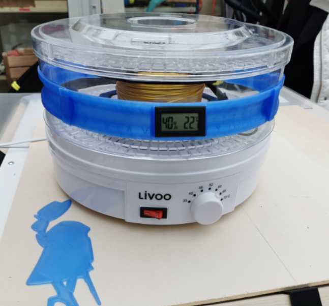

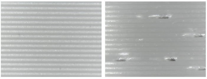

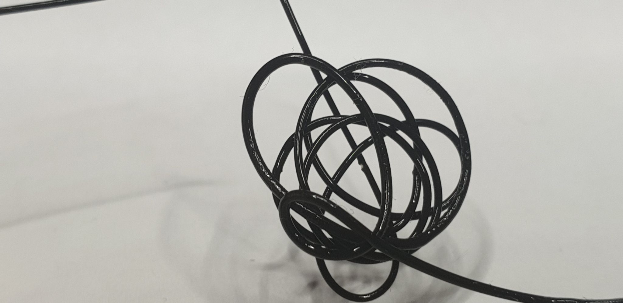

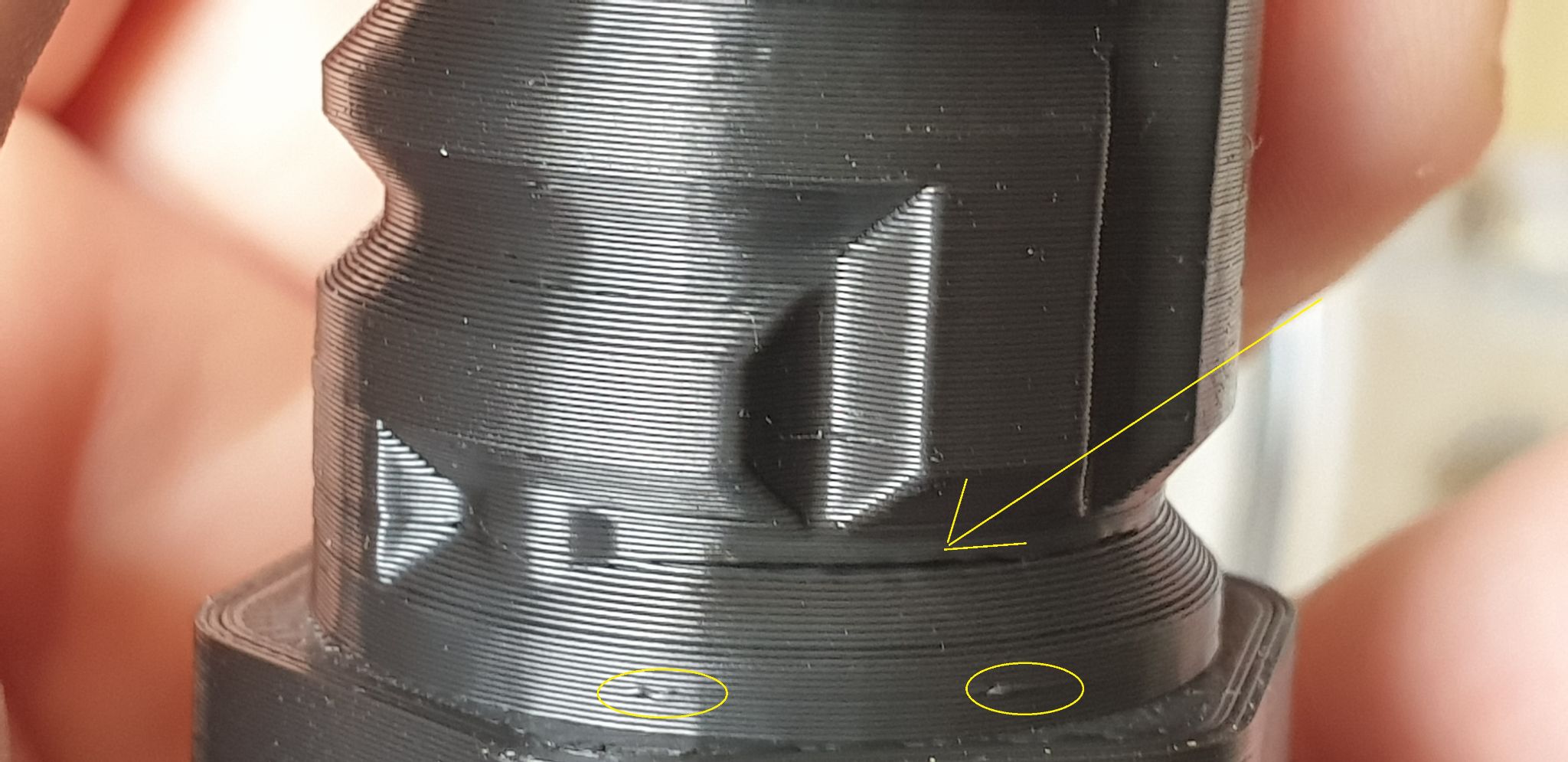

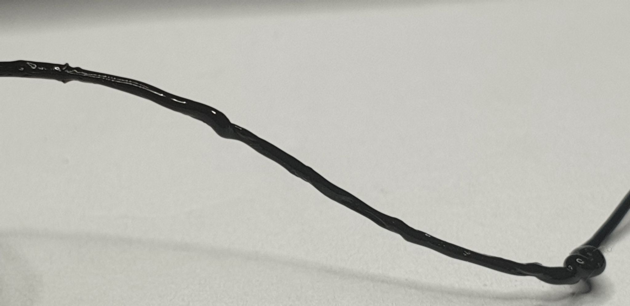

PPAC Posté(e) Avril 21, 2022 Partager Posté(e) Avril 21, 2022 (modifié) Je me dit qu'il manque aussi un sujet de synthèse spécifique pour l'identification d'un filament (PLA) qui a pris l'humidité et les solutions a cela ( sauf si je suis passé a coté dans mes recherches.) ( Des citations en vrac a mettre en forme et a compléter) Symptômes d'un filament qui a pris l'humidité Il y a 20 heures, Titi78 a dit : quand ca fait du boudin et des bouboules c'est que le filament a pris l'humidité. Le 04/03/2021 at 14:43, Jonathan06 a dit : Le 05/03/2021 at 18:10, Jonathan06 a dit : Donc pour résumé et pour ceux qui voudraient savoir comment ca se manifeste progressivement je vais vous donner mes premiers symptômes que j'ai rencontrés: - le boudin qui sort de la buse lors de la buse n'est plus aussi régulier qu'au début de la bobine - de légères sous extrusion de temps en temps - une première couche rugueuse - de petites irrégularités sur le contours de temps en temps (voir photo tout en haut de ce sujet) - puis des impressions de mauvaise qualité, - et quand le filament a bien pris de l'humidité, il devient cassant, mais pas au début alors que ca commence à partir en vrille. Le 05/03/2021 at 13:53, Jonathan06 a dit : Le 15/03/2021 at 21:02, Jonathan06 a dit : Si on tord le filament avec un angle de 45° (voir de 90°) et qu'il casse net (comme du verre) au lieu de se plier Le 19/11/2020 at 20:57, Michel972 a dit : filament est très cassant Crépitements et crachats et vapeurs lors de l'extrusion Le 01/12/2020 at 14:01, Titouvol a dit : Les bulles sont effectivement généralement liées à la vapeur créée par l'humidité lors de la chauffe dans la tête. Un petit séjour au four pendant 2-3 h à 40 degrés devrait résoudre ton souci. Mais Le 20/11/2020 at 08:22, Kachidoki a dit : Le PLA cassant, ce n'est pas forcément de l'humidité. L'humidité dans le filament se repère par les petites bulles en sortie de buse, avec des petits bruits de pschit et ploc, caractéristiques des bulles de vapeur qui éclatent. Un filament cassant peut être un fil de basse qualité, type ceux fourni avec les machines d'entrée de gamme. Un fil trop vieux, ou ayant pris le soleil. Ou même simplement un fil qui a été re-bobiné avec un autre diamètre. Je n'ai jamais réussi à récupérer ce type de filament. J'en ai eu un qui cassait très peu de temps après la fin d'une impression sur la partie droite, entre la bobine et l'extrudeur. La seule chose que j'ai pu en faire, c'est de l'utiliser comme tout venant pour les prototypes, et décharger le fil à chaque fin d'impression. Solutions Si pas pressé, la placer (hors de son emballage) au dessus d'une source de chaleur (comme une box internet) plusieurs jours ... Le 02/02/2018 at 18:25, slayer-fr a dit : un petit retourTesté et approuvé, après avoir laissé plusieurs jours ma bobine de filament "nylon" sur ma Freebox, elle est nickelElle avait pourtant méchamment pris l'humidité plusieurs mois à l'air libre, ça crépitai grave tellement elle était humide.Donc cette méthode marche du moment que vous ete pas pressé Au four plusieurs heures ( sans dépasser 55°C pour ne pas faire fondre ou déformer le filament) Il y a 20 heures, Titi78 a dit : pour récupérer un filament humide il faut le mettre au four à 30 degrés pendant 3 heures Le 22/02/2021 at 21:01, Idealnight a dit : Un filament qui a prit l'humidité c'est 2/3h au four à 40/45° Le 01/12/2020 at 17:16, skarab2201 a dit : Le 01/12/2020 at 14:01, Titouvol a dit : Un petit séjour au four pendant 2-3 h à 40 degrés devrait résoudre ton souci. Effectivement, je viens de passer la bobine 2h à 50°C (le four du boulot ne descend pas en dessous). J'ai lancé une impression avec une grande surface plane et visiblement plus de soucis Le déshydrateur alimentaire bricoler pour accepter les bobines de filaments Le 16/04/2021 at 15:44, MrMagounet a dit : Les séchoirs a filaments En prévention conserver les bobine dans leur emballage avec leur sachet absorbeur d'humidité ( voir de temps en temps passer le sachet absorbeur au four car il peut saturé très vite) Il y a 20 heures, Titi78 a dit : il faut stocker le filament dans des sacs congélation ou des boites hermétiques avec des sachets absorbeur d'humidité. Au dans des sachets Zip de congélation vidé de l'aire .. A éviter absolument Pas de four a micro onde ( car les micro ondes vaporise l'eau sans contrôle, et donc cela va créer des bulles dans le filament.) Pas de soleil (a midi en été) car les U.V. rende le PLA cassent. Modifié (le) Avril 21, 2022 par PPAC 1 Lien vers le commentaire Partager sur d’autres sites More sharing options...
