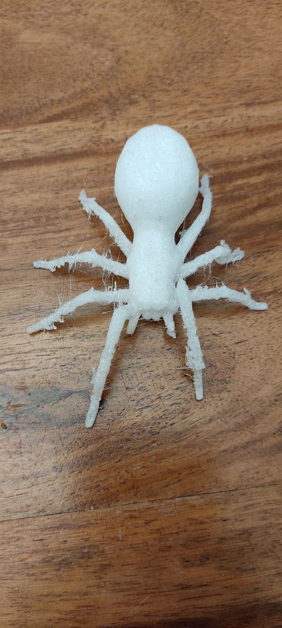

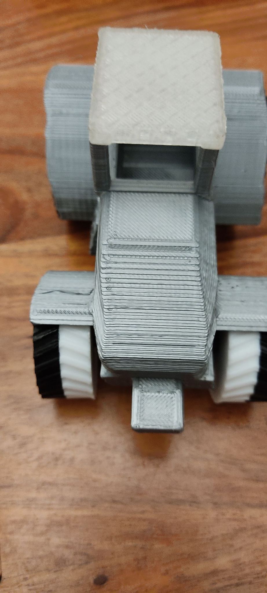

Invité Posté(e) Novembre 12, 2021 Posté(e) Novembre 12, 2021 a contre courant de livre blanc (quoique) je propose une annexe comment utiliser les défauts d'impression à notre avantage sur l'araignée, "les fils aux pattes" ne sont pas sur le modèle une sur extrusion, une température un peu plus haute ou une rétraction trop faible et on obtient un résultat qu'il serais difficile de modéliser on connais les effet de certaines cause, autant en profiter. sur le tracteur, je ne voulais pas un objet trop carré, mais plutôt un vieux tracteur brinquebalent une survitesse et les moteurs X et Y perdent des pas,simple et efficace
divers Posté(e) Novembre 12, 2021 Posté(e) Novembre 12, 2021 (modifié) Il faut déjà apprendre à faire les choses bien, puis lorsqu’on maîtrise parfaitement on peut s’en éloigner, mais pas avant (et à ce moment-là on n’est plus entrain de lire un livre blanc) Modifié (le) Novembre 12, 2021 par divers 3
Invité Posté(e) Novembre 13, 2021 Posté(e) Novembre 13, 2021 Il y a 10 heures, divers a dit : Il faut déjà apprendre à faire les choses bien, puis lorsqu’on maîtrise parfaitement on peut s’en éloigner, mais pas avant (et à ce moment-là on n’est plus entrain de lire un livre blanc) ma méthode serais plus de voir les effets de mauvais réglages et de donner quelle sont les causes ce qui, à mon avis, une méthode toute aussi valable d’apprentissage depuis 3 ans, a force d'erreur, j'ai trouver seul les bon réglages de ma machine maintennant, à chaque fois qu'il y a un défaut, je sais le corriger, puisque j'en connais la cause a chaque commande fil, si fournisseur différent par exemple, il faut faire un objet test, pour avoir la bonne température il faut souvent vérifier l'usure de la buse, les fils présent sur les pattes de l'araignée peuvent aussi venir de la
