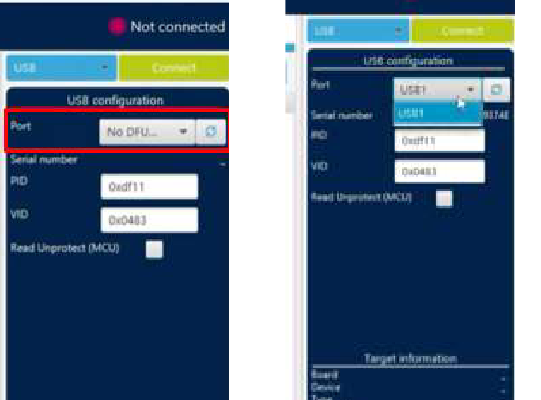

Question bête...😅
Mais, tu as bien cliqué sur rafraichir et sur la petite fleche pour tout afficher?
A voir la photo de la console on vois une erreur lors de l'envoie de la commande M997, je pense donc que ton imprimante ne passer pas en DFU et dans ce cas il faut utiliser la technique du pontage que j'ai mis dans ma procédure (3.3v+boot).
oui j'ai bien regarder 😉
il y a une heure, fvuichard a dit :
Question bête...😅
il y a une heure, MrMagounet a dit :
malheureusement elle n'a que des bugs même pour le réglage extrudeur via pronterface ou repetier elle ne sauvegarde pas les info rentrer en M92 E...
d'accord je vais testé avec le pontage 😉
merci pour le retour
@MrMagounet je vient de ponté comme stipulé dans votre précédent message malheureusement aucun changement pour moi le stm32 cube ne détecte pas mon imprimante
Difficile de t'aider plus a distance, sans avoir la machine sous les yeux on a du mal a bien voir d'où vient le soucis. Tu es de quels coin ?
il y a 45 minutes, MrMagounet a dit :
d'accord je comprend
je suis du puy de dôme 63
Il y a 1 heure, fredsam a dit :
dommage on est pas a cote du tout sinon je serais passer voir ta machine.
As tu essayé avec un autre PC ?
Le 30/05/2022 at 16:09, fredsam a dit :
Hello , sur mon pc en windows 11 j'avais le meme probleme le stm32 ne detectais pas correctement au niveau du pilote il me creait  le périphérique dans la gestion Audio dans le gestionnaire de matériel.
je suis passer sur un autre poste en Windows 10 pour réussir la manip.
Il y a 22 heures, MrMagounet a dit :
NON JE N'AI PAS ESSAYER QU'EST CE QUE CELA PEUT-IL CHANGER  ?
Il y a 1 heure, sarrep6 a dit :
salut je suis déjà sous Windows 10 😞
Il y a 2 heures, fredsam a dit :
il arrive parfois que un Pc Windows est un Windows récalcitrant qui ne charge pas install pas correctement les pilotes adéquat.

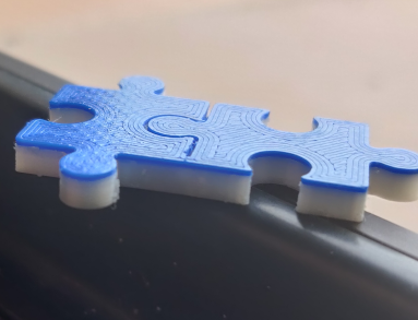

Bonjour @RobertDD
Sur certains modèles de X2 d'origine le firmware bug et l'impression ne reprend pas. (mais là tu n'est pas d'origine donc ce serait cette commande dans le gcode de "pause" qui bug je suppose)
pour le changement de couleur avec Cura je n'ai pas utilisé cette méthode mais celle du changement de filament dans le Gcode (M600)
Une vidéo que j'ai fait sur ce sujet (j'ai l'impression de me faire de la pub à chaque fois j'suis gêné^^)
J'espère avoir pu t'aider 👍 (je viens de voir que j'étais sur la version 3.0.9.3 mais logiquement elle fonctionne aussi sur la version 3.0.9.1)
Modifié (le) par Tony67
