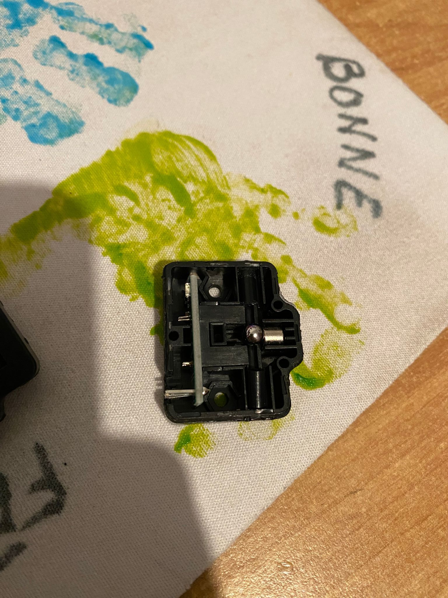

Comment on l'ouvre ce détecteur ? il est collé ? 😆 C'est bon réussi 🤣 bien galère à ouvrir quand même
@MrMagounet Oui je m'en rappelle que tu m'avais dit que ça ne voulait rien dire que la lumière réagisse.
Pas de débris à l’intérieur, tout semble nickel
Je ne vois pas de lamelle,c'est plutôt un système avec un aimant et une bille.Il est différent du tient ? @MrMagounet
Modifié (le) par fiester974
C'est marrant, j'aurais plutôt dit fourche optique.

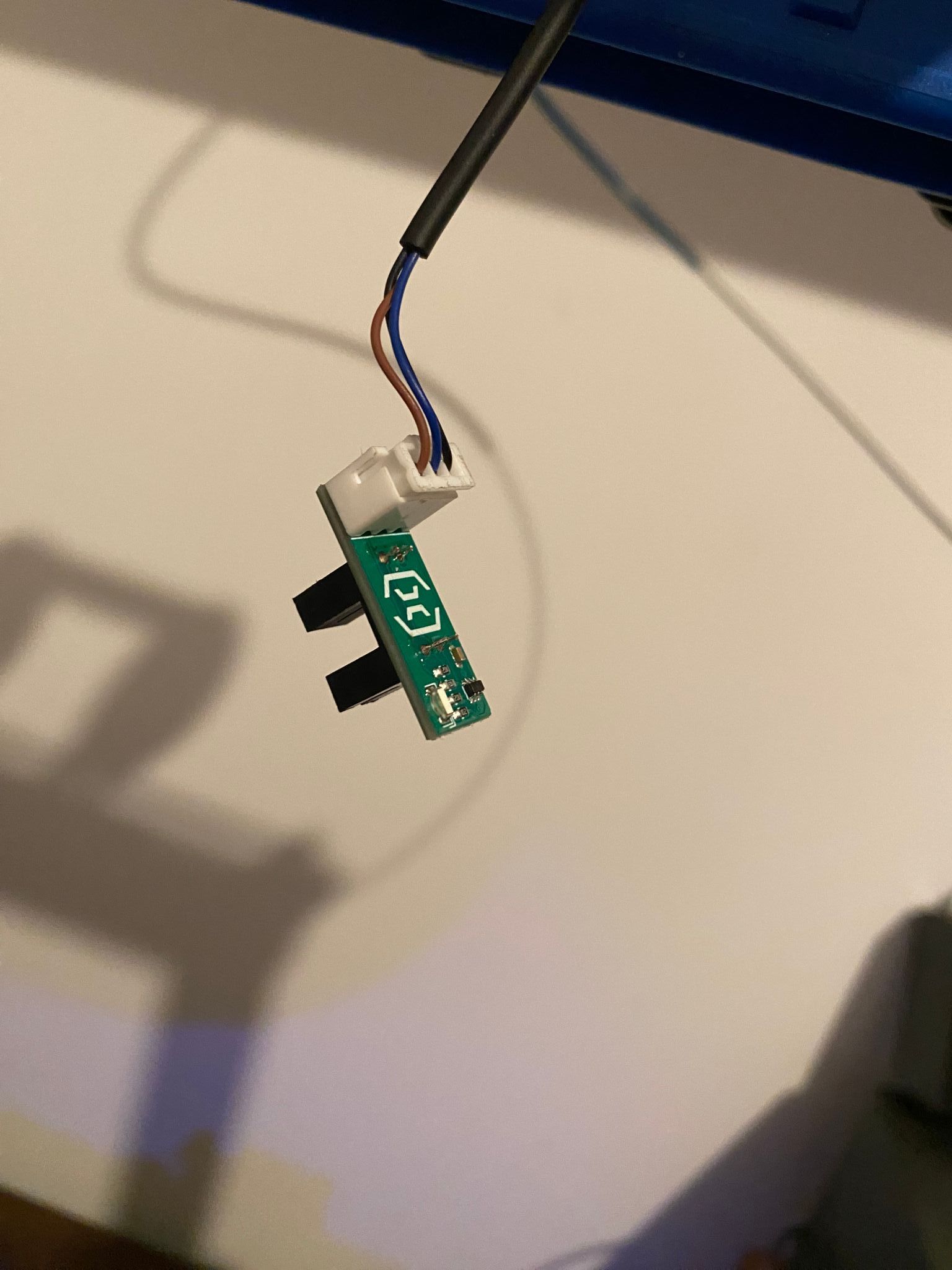

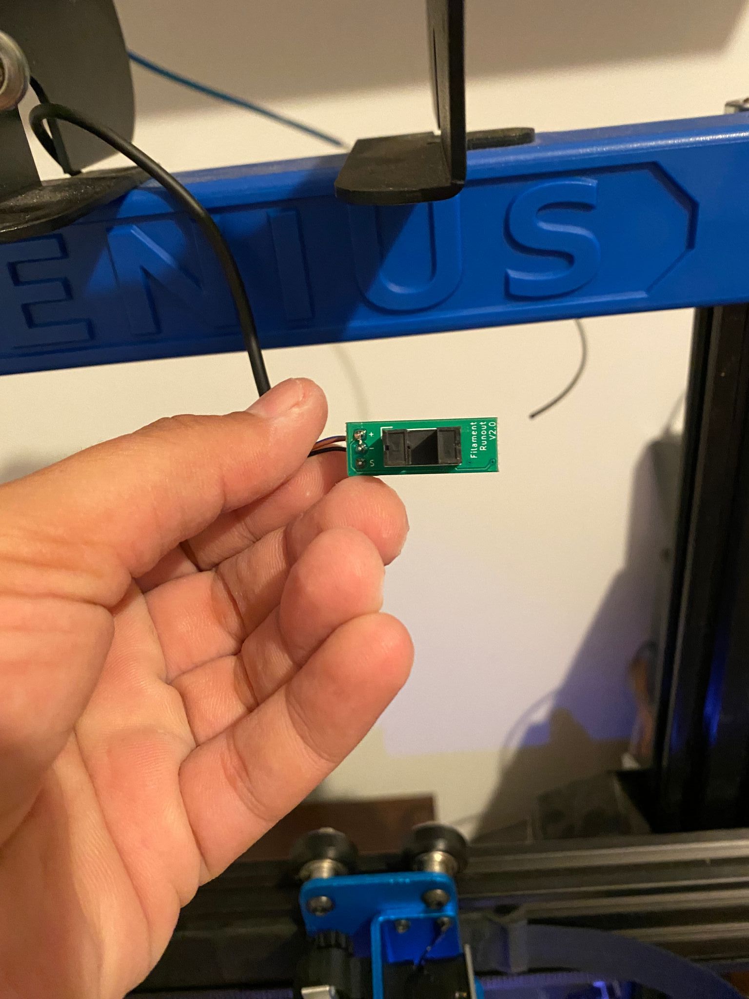

Tu aurais une photo de la bestiole sortie de son nid 🤪, histoire de vérifier que j'ai pas dit une grosse bêtise 😅?
il y a 22 minutes, pommeverte a dit :
non, il faudrait trouver ~3.3V et 0V 🥴.
J'espère que tu verras bien sur les photos
Encore une idée brillante d'artillery en effet @fiester974ton detecteur de filament est pas a base de switch a lamelle comme sur ma Genius et sur les X1 et probablement les première X2. Mais semble en effet être optique, autant sur un capteur comme les smart sensor de BTT je comprend l'usage de l'optique car tu as détection de présence de filament mais aussi que blocage.
Mais dans notre cas a par ajouter des soucis potentiels cela est a mon sens contre productif.
Y a de très forte chance pour moi que ce composant soit la cause du capteur HS (il doit être en panne).
Dans ton cas le plus simple est de la changer du coup.
Merci. C'est bien une fourche optique.

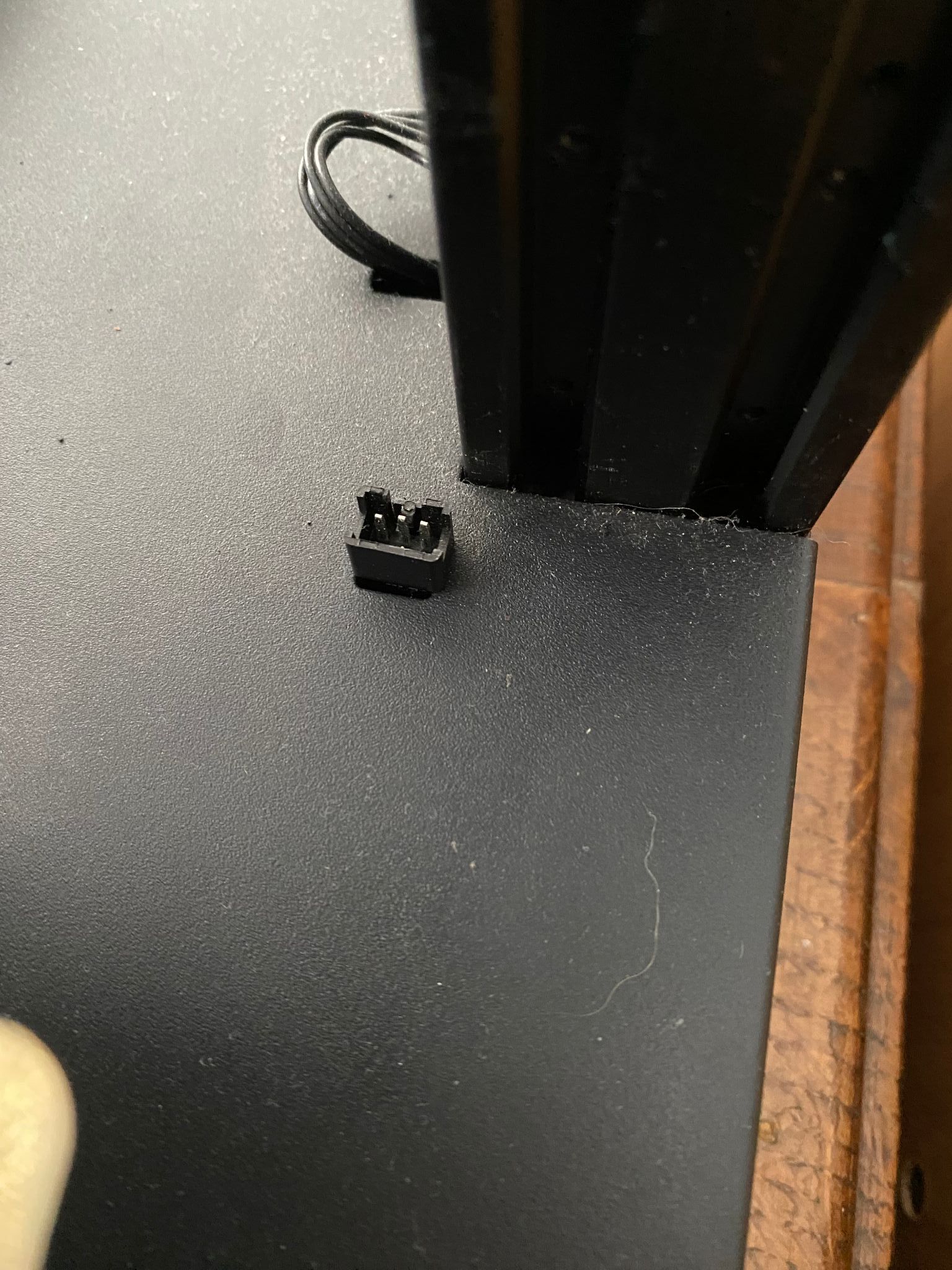

T'as raison  je vais brancher ce détecteur sur la MB cette aprem, j'ai vu sur le fofo qu'il fallait le brancher sur le z endstop. C'est bien ça ? Du coup le smart sensor serait compatible en faisant ça ? Pas d'inversion de fils ? Il y aura surement à faire des modifs sur le firmware TFT de @MrMagounet du coup et  aussi sur Marlin.
Je peux le brancher là :
ou sur la MB, ce qui fera plus propre.

Alors j'ai branché le détecteur sur la CM et maintenant avec la méthode 1, j'ai 0v sans filament et 4.9v avec filament.😀
Le voyant passe maintenant du vert au rouge chose qu'il ne faisait pas avant.Il passait au vert puis s'éteignait lorsqu'il n'y avait plus de filament J'ai modifié le marlin en conséquence et désactivé le détecteur sur le firmware TFT de MrMagounet.
Quand je fais un M119, je vois bien filament qui est sur TRIGGERED ou open donc je pense que c'est bon.
