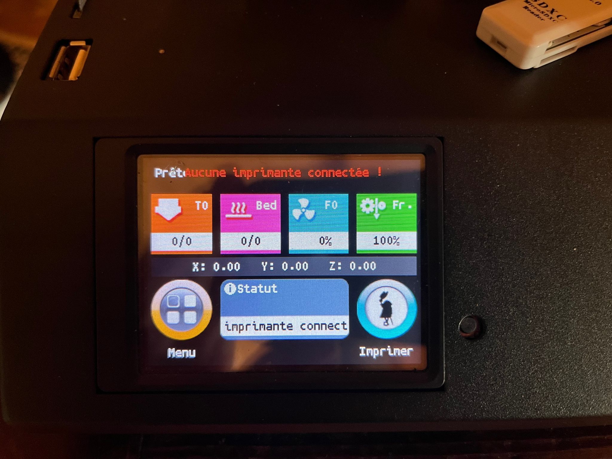

Arg, j'ai tout fait tout, tout bien, sans message d'erreur, et ça ne marche pas, j'ai "aucun imprimante connectée" sur l'écran.
Ca doit être une histoire de bps, je vais lire le thread un peu plus en profondeur, mais les 76 pages m'ont fait un peu soupirer.
For the record, j'ai l'écran version chiante, post février 2022,avec un loader en 3.0.4
Ceci étant dit, toutes les procédures sont passées crème, plusieurs fois... j'ai du formatter ma carte sd en 8k et non 4K, je n'avais pas l'option dans windows, mais je pense que ça n'a pas posé de problèmes.
Bref, je ne suis pas désespéré du tout.
Sur Pronterface je n'arrive plus à avoir de communication avec la machine.. mais en mode DFU, que met en physique sur la machine, CubeProgrammer n'a pas l'air d'avoir de soucis.
EDIT : QUand je compare le fichier  bin et ce qui est sur l'imprimante, ça me retourne que ce n'est pas la même chose.
J'ai beau faire ce que je veux, Cube programmer n'arrive pas à faire matcher le fichier à flasher avec ce qu'il y a sur l'imprimante. MMMmmhh

De mémoire c'est 250.000 bauds.
De mémoire...
il y a 6 minutes, eric.alcaide a dit :
De mémoire...
Merci pour ta réponse. MAIS
Problème résolu. Au cas où, pour ceux qui ont un problème similaire :
En flashant, et en mettant l'option de vérification de programme, je n'arrivais jamais à avoir une vérification réussie.
Il a fallu formatter la puce avec l'option "full chip erase". (ça retourne que des FFFFFF après, quand on check la mémoire)
Puis reflasher normal, et tout va mieux.

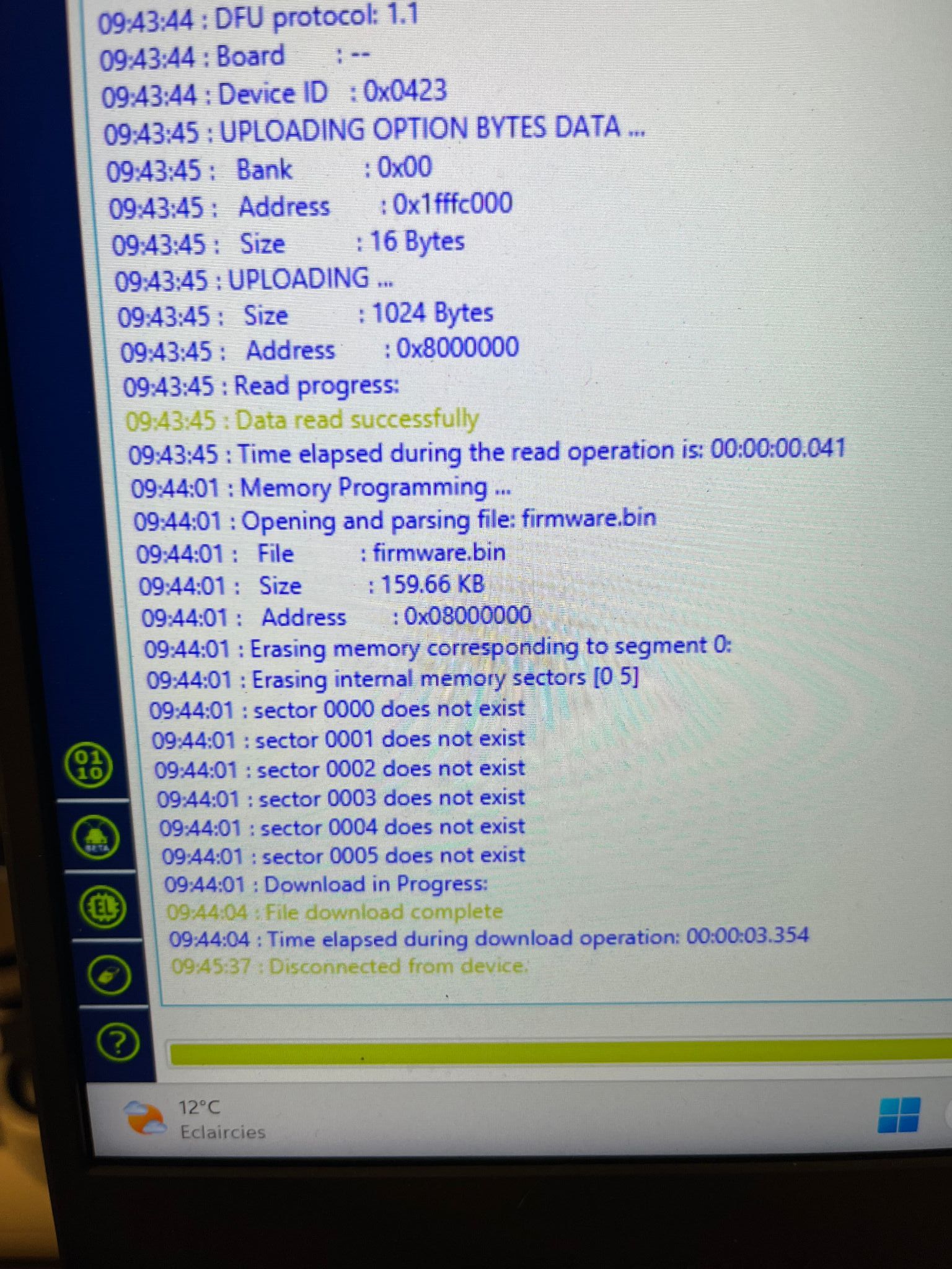

Bonjour à tous.
Je viens ici en quête d'aide suite à des difficultés rencontrées lors du flashage du firmware de ma X2.
J'ai suivi la PDF à la lettre jusqu’à l'étape du téléchargement du firmware avec le logiciel STM32CubeProgrammer, mais la le compte rendu dans le log laisse apparaitre des messages d’erreurs  notament  "sector xxxx deoes not exist" (voir photo ci jointe ...).
Depuis l'imprimante est dans le coma ...  impossible de la détecter depuis l'ordi (que ce soit en port COM ou STM32 BOOTLOADER) et sur l'imprimante on peut naviguer dans les menus mais aucune commande ne fonctionne 😪. J'ai peur qu'une erreurs irrémadiable se soit produite mais sans identifier l'origine du problème!
Quelqu'un aurait-il une idée
De plus la mise à jour du Firmware TFT a elle fonctionné et j'ai un message comme quoi aucune imprimante n'est connectée ......
Je suis plutôt inquiet 😰

Bonjour Denver29, tu as le même problème que moi je pense et j'espère que ta réponse est ici :
Bonjour
Alors merci pour le lien vers ton post car le problème évoqué ressemble point pour point au mien!!!
En revanche pour la procédure de récupération j’ai pas tout compris … faut ouvrir la bête et faire un pontage mais après c’est du charabia pour moi 🤣.
J’ai aussi compris que l’erreur vient de la dernière version du soft STM32 et qu’il faut donc en utiliser une plus ancienne.
Modifié (le) par Denver29
Bon je confirme
Apres pontage la machine réapparaît en STM32 dans le gestionnaire dé périphériques et avec la version 2.15 du soft le téléchargement du nouveau firmware fonctionne!!! Donc l’imprimante est ressuscitée merci 🙏

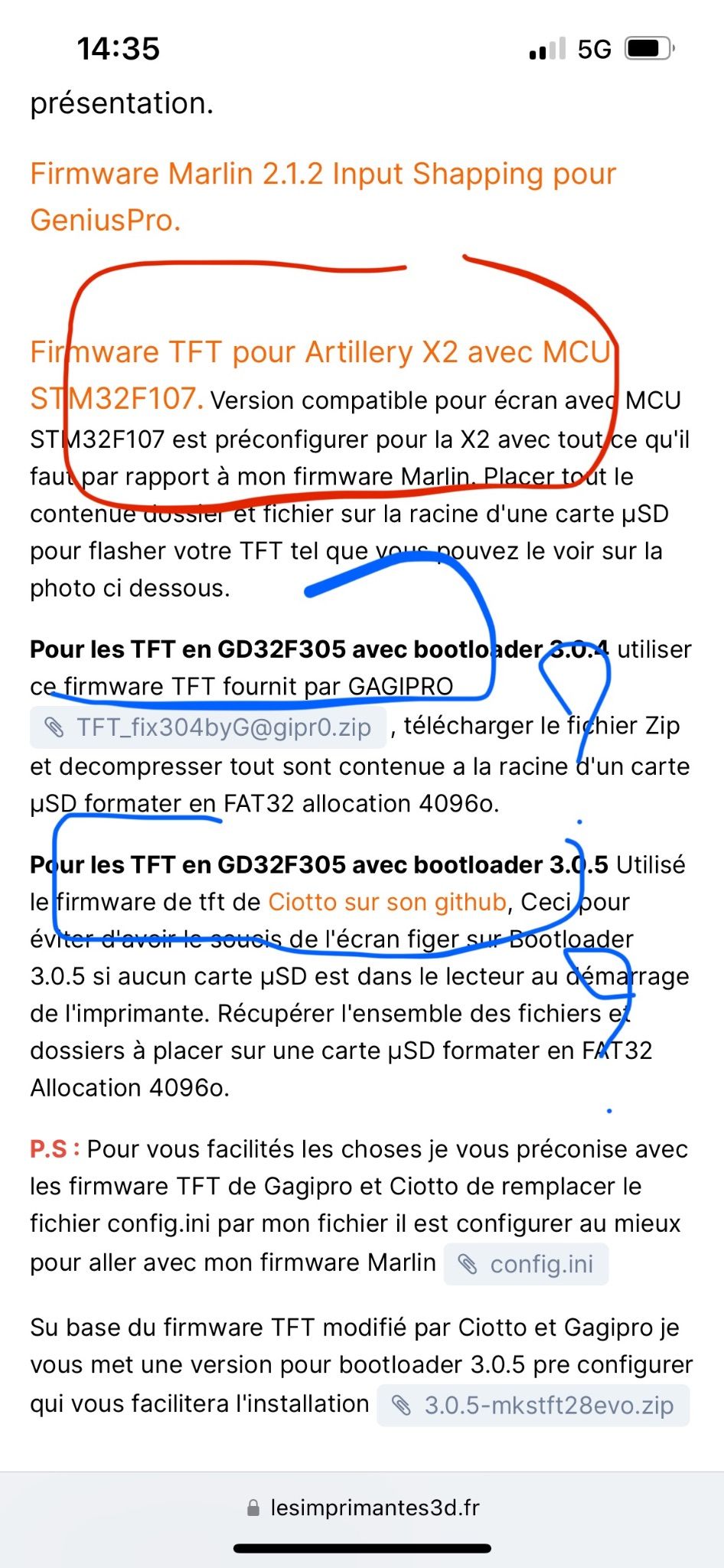

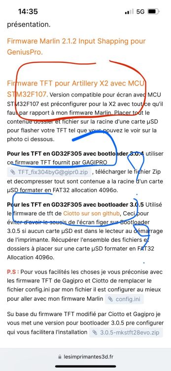

J’ai une question concernant le firmware TFT.
Comment sait-on lequel il convient d’installer sur les 3 proposés? J’ai pris le premier mais sans réellement savoir si c’était le plus approprié.
