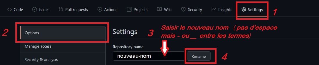

@MrMagounet
Même si j'aime bien le nom de ton dépôt ( frimware ) 😉
Tu pourrais le renommer en « firmware » 😉

C'est fait Fran6P je la fait 7 fois sur 10 celle la 😄
