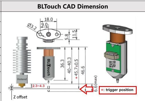

PPAC Posté(e) Septembre 8, 2023 Partager Posté(e) Septembre 8, 2023 (modifié) Merci Je pense avoir de quoi faire une définition de "Z-Offset". Toute la difficulté est d’être concis, compréhensible, et de savoir si l'on reste sur de l'abstrait ou non, et si l'on généralise ou si l'on prend un cas spécifique ( Un CR-Touch, ou capteur a induction, ou ... ) pour illustrer. Je me suis permis d'utiliser et de reformuler des partis de vos commentaires sans vous citer. --- Z-Offset mot composé, de "Z" pour signifier l'axe Z, et du mot "Offset". "Offset"(en), se traduit par "Compenser, Compensation, Décalage, Déport, Offset"(fr). Pour un firmware d'une imprimante 3D, il s'agit, de la distance sur l'axe Z, entre le point de déclenchement d'un capteur (souvent fixé sur la tête d'impression) et l'extrémité basse de la buse (de cette tête d'impression). Pour tout dispositif d'aide au nivelage (au moins les plus fréquents), il faut que le firmware connaisse la différence d'«altitude» entre la buse (son extrémité basse) et l'altitude de la sonde (pour un Bltouch et similaire: le pointeau sorti) Par exemple, avec une sondes de palpage de plateau type BL-Touch, ce décalage représente la hauteur entre le nez de la buse et le bas du pointeau de la sonde quand celui-ci est déplié : Modifié (le) Septembre 8, 2023 par PPAC 1 Lien vers le commentaire Partager sur d’autres sites More sharing options...
BO105cbs Posté(e) Septembre 8, 2023 Partager Posté(e) Septembre 8, 2023 Le seul souci qui existe aujourd'hui dans la notion de Z-Offset est la présence de la sonde, qui vient perturber. @fran6p je suis d'accord et pas d'accord il y a une heure, fran6p a dit : il faut que le firmware connaisse la différence d'«altitude» entre la buse (son extrémité basse) et l'altitude de la sonde (pour un Bltouch et similaire: le pointeau sorti) Vi, ça étalonne ainsi la sonde. il y a une heure, fran6p a dit : quand cette sonde est au point 0 Z… Ce que l'on nomme couramment le Zoffset (qu'il faudrait plutôt appeler Zoffset de l'ABL). Non Le Z-Offset est fait à la feuille, ont ne revient plus dessus, la sonde va simplement effectuer une mesure par un palpage, afin d'enregistrer la valeur de ce point, la hauteur si l'on veux par rapport à sa propre position. Si l'on bricole sa machine pour une raison particulière, le Z-offset à la feuille doit être refait. A nouveau la sonde va palper afin d'enregistrer la nouvelle valeur. Elle ne fait qu'enregistrer la position en Z de l'offset pratiqué initialement par l'utilisateur et l'employer après. il y a 11 minutes, PPAC a dit : Je pense avoir de quoi faire une définition de "Z-Offset". il y a 12 minutes, PPAC a dit : Pour un firmware d'une imprimante 3D, il s'agit, de la distance sur l'axe Z, entre le point de déclenchement d'un capteur (souvent fixé sur la tête d'impression) et l'extrémité basse de la buse (de cette tête d'impression). Et quant il n'y a pas de sonde ? Bref dans la définition du Z-Offset, la sonde doit être absente de cette dernière. car en fait elle n'intervient pas dans ce réglage. Nous sommes presque tous d'accord sur la manière de réaliser un Z-Offset du moins à la feuille. pas l'oreille bien sûr.... Il faut simplement résumer cette opération à ce qu'elle est réellement. La sonde présente depuis peu devant à mon humble avis faire l'objet d'une autre définition, quant à son usage et son utilité. je vous enjoins à lire les liens....que j'ai trouvé à propos du z-offset. Lien vers le commentaire Partager sur d’autres sites More sharing options...
PPAC Posté(e) Septembre 8, 2023 Partager Posté(e) Septembre 8, 2023 (modifié) il y a 29 minutes, BO105cbs a dit : Et quant il n'y a pas de sonde ? Ha zut .. heu ... ajouter "Quand il n'y a pas de sonde, le Z-Offset c'est une valeur de compensation pour ajuster la distance entre le nez de la buse et du plateau dans l'idée d'obtenir un belle couche initial sans avoir a retoucher aux molettes de réglage du plateau. //+Photo d'une belle couche initiale //+Photo des molettes d'un plateau (quand il y en a ) // voire reprendre des éléments de Le 15/08/2019 at 14:12, fran6p a dit : Ensuite, il faut régler cet écart (également appelé "offset"). Ce réglage doit être réalisé aux conditions d'impression (buse et lit à température) et également avec l'extrémité de la buse exempte de tout détritus. Cela peut se faire de manière : mécanique (via une vis de butée qui est propre à votre modèle d'imprimante et ensuite via les molettes de réglage du plateau) informatique via le logiciel qui pilote l'imprimante (parmi lesquels se trouvent Pronterface, Repetier-Host, Octoprint, …). automatique (ABL = Auto Bed Leveling) via un capteur détectant où se trouve la surface d'accroche à différents endroits du plateau (permet de compenser les défauts de planéité de celui-ci) Voici comment reconnaître la qualité du réglage en fonction de ce qui est imprimé. Afin de vérifier le bon réglage de votre imprimante, vous pouvez imprimer ce genre de pièce. " ? Edit > Sinon merci de faire une proposition de définition. Modifié (le) Septembre 8, 2023 par PPAC Lien vers le commentaire Partager sur d’autres sites More sharing options...
RFN_31 Posté(e) Septembre 8, 2023 Partager Posté(e) Septembre 8, 2023 (modifié) Quand on met un deuxième plateau de verre (ou une quelconque surépaisseur) et qu'on fait le Z-Offset, s'aperçoit qu'il n'a pas bougé... Car le Z-offset n'existe que parce qu'il y une sonde. La sonde a trouvé le Z0 à une altitude (par rapport au portique) plus élevée de la machine mais toujours à la même altitude du bed : z=0. Et pour amener la buse au contact de ce bed surélevé, c'est toujours le même offset : la distance du déclenchement du palpeur à la base de la buse (qui n'a pas changée dans l'opération). Quand il n'y a pas de sonde, on a une butée Z et on ne peut pas descendre plus bas parce que ... c'est une butée ! Donc pas d'offset négatif. Et on ne peut pas avoir un offset positif parce que sinon la buse taperait le bed avant d'arriver à la butée Z. Donc quand on n'a pas de sonde, le Z-offset est mathématiquement et physiquement nul. Et on triche avec les molettes pour faire correspondre l'altitude du bed avec celle de la butée Z et celle de la base de la buse. Un Z offset n'a aucun sens sans une sonde, CQFD ! Modifié (le) Septembre 8, 2023 par RFN_31 1 Lien vers le commentaire Partager sur d’autres sites More sharing options...
pommeverte Posté(e) Septembre 9, 2023 Partager Posté(e) Septembre 9, 2023 Salut, Il y a 11 heures, PPAC a dit : ce décalage représente la hauteur entre le nez de la buse et le bas du pointeau de la sonde quand celui-ci est déplié quand celui-ci est au point de déclenchement, comme tu l'as très justement écrit précédemment: Il y a 11 heures, PPAC a dit : Pour un firmware d'une imprimante 3D, il s'agit, de la distance sur l'axe Z, entre le point de déclenchement d'un capteur (souvent fixé sur la tête d'impression) et l'extrémité basse de la buse (de cette tête d'impression). d'où le schéma de la documentation du BLtouch que j'ai annoté: 1 1 Lien vers le commentaire Partager sur d’autres sites More sharing options...

BO105cbs Posté(e) Septembre 9, 2023 Partager Posté(e) Septembre 9, 2023 @PPAC Bonjour, à toi (<- je me permet...) Le Z-Offset est une opération qui remonte à la nuit des temps de l'impression 3D... Bref, il est toujours ardu de décrire une opération élémentaire et je suis assez d'accord sur ta définition du Z-offset et les ajouts de @fran6p donc voila mon mix que je vous soumet. Z-OFFSET " Le Z-Offset c'est une valeur de compensation pour ajuster la distance entre le nez de la buse et du plateau, en condition d'impression de la première couche (buse et lit à température 60-200°C, buse exempte de tout détritus) dans le but d'obtenir une impression adéquate de cette dernière, Cette valeur (appelé "offset") peut être ajustée lors de la première impression pour obtenir l'effet souhaité (Cf photos), ajustement réalisable par l'intermédiaire d'une fonction présente dans les menus de l'imprimante". Toute intervention sur la tête, la buse, plateau, doivent être suivies d'une vérification de la valeur Z-Offset pouvant conduire à un ajustement de cette dernière. - Photos : - Tuto de réglage du Z-offset Hop, il y à un lien vers le tuto permettant la réalisation d'un Z-offset classique à la feuille (pourquoi à la feuille, parce c'est ce que l'on voit le plus, y compris chez des démos de fabricants) Et là, je pense que la définition du Z-offset correspond à la réalité de ce qu'il est. Lien vers le commentaire Partager sur d’autres sites More sharing options...
fran6p Posté(e) Septembre 9, 2023 Partager Posté(e) Septembre 9, 2023 (modifié) A la question: «en impression 3D, qu'est-ce que le Zoffset ?» la réponse de ChatGPT a été : Révélation Le Z-offset, en impression 3D, fait référence à la distance entre la buse de l'extrudeur et le plateau d'impression (le lit chauffant) lorsque l'imprimante 3D commence à imprimer une couche. Il s'agit d'un paramètre ajustable qui permet de calibrer l'imprimante 3D pour obtenir une première couche de qualité. Lorsque vous configurez une imprimante 3D, il est essentiel que la première couche soit correctement adhérente au plateau. Si la première couche est trop éloignée du plateau, cela peut entraîner un mauvais adhérence ou un modèle qui se détache pendant l'impression. Si la première couche est trop proche du plateau, cela peut provoquer un bourrage de la buse ou une déformation du modèle. Le Z-offset permet de régler précisément la distance entre la buse et le plateau pour que la première couche soit correctement déposée. Vous pouvez ajuster le Z-offset dans les paramètres de votre imprimante 3D ou dans le logiciel de tranchage (slicing) que vous utilisez pour préparer vos modèles 3D pour l'impression. Il est généralement exprimé en micromètres (μm) ou en millimètres (mm), et vous pouvez l'augmenter ou le réduire en fonction des besoins pour obtenir la meilleure adhérence et qualité de surface pour votre impression 3D. Visiblement beaucoup de verbiage mais son premier paragraphe montre surtout sa méconnaissance de l'univers de l'impression 3D. Une fois connue l'origine 0 du Z, la distance buse / plateau est définie par le trancheur quand on lui précise la hauteur de couche… Si on «doit» la retoucher, c'est que l'on a un dispositif ABL dont la distance entre le point de déclenchement de la sonde et le nez de la buse est incorrecte… Sans ABL, le point 0 du Z se fait via les mollettes de réglage du plateau à l'aide d'une cale, ce qui permet normalement de réaliser le parallélisme plateau /tête (buse), le tramming des angliches . Par contre, quelle que soit la cale utilisée, la buse (sa base, son nez, …) n'est pas à l'altitude 0 mais à 0+épaisseur de la cale donc en tenir compte sinon l'adhérence de la pièce sur le plateau risque de ne pas être au rendez-vous ( point 6 de ce sujet ). Modifié (le) Septembre 9, 2023 par fran6p Lien vers le commentaire Partager sur d’autres sites More sharing options...
KpDp_3D Posté(e) Septembre 9, 2023 Partager Posté(e) Septembre 9, 2023 @fran6p Merci en effet d'apporter cette précision (si je ne dis pas de grosses bêtises ) L'offset ( Z-Offset ici ) n’existe que parce qu'on utilise un capteur (ici un BLTouch) Dans le cas où on agit sur les vis en dessous du plateau afin de faire coïncider le zéro du plateau avec le Z=0 du fin de course, on annule mécaniquement un offset. Lien vers le commentaire Partager sur d’autres sites More sharing options...

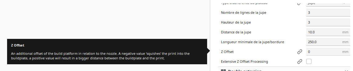

PPAC Posté(e) Septembre 9, 2023 Partager Posté(e) Septembre 9, 2023 (modifié) Il y a 4 heures, RFN_31 a dit : santé Santé ! Bon finalement je mets mon brouillon, où j'ai, il me semble, pris en compte chaque remarques, brouillon qui ne me plaît pas dans son état actuel, mais histoire d'avoir une base à retravailler... Edit > et il me faudrait y glisser les différences et les liens vers les commandes g-codes qui parlent d'offset pour être complet. M206: Set Home Offsets, M218: Set Hotend Offset, M428: Home Offsets Here, M666: Set dual endstop offsets, M851: XYZ Probe Offset --- ( brouillon v0.1.3) Z-Offset mot composé, de "Z" pour signifier l'axe Z, et du mot "Offset". "Offset"(en), se traduit par "Compenser, Compensation, Décalage, Déport, Offset"(fr). // générique Le Z-Offset c'est une valeur de compensation pour ajuster la distance entre le nez de la buse et du plateau, en condition d'impression de la première couche (buse et lit à température d'impression, buse et plateau exemptes de tout détritus) dans le but d'obtenir une impression adéquate de la première couche. Cette valeur (éventuellement appelé "offset") peut être ajustée (ou non selon le firmware) lors de l'impression de la couche en contact avec le plateau. ( Source image [TUTO] De l'importance de la première couche) Ajustement réalisable mécaniquement et/ou par l'intermédiaire d'une fonction présente dans les menus de l'imprimante voire encore depuis le trancheur. Toute intervention sur la tête, la buse, plateau, ou qui impacte la géométrie de la machine, doivent être suivies d'une vérification/ajustement de la valeur Z-Offset. // pour détailler Le mot "Z-Offset" peut avoir de subtiles nuances selon le contexte dans lequel on l'utilise. Pour une imprimante munie d'un capteur (ou buté physique), de fin de course Z, (qui permet au firmware de définir/déterminer l'origine 0 de l'axe Z, le Z=0) alors le Z-Offset est la distance entre l'extrémité basse de la buse et le plateau d'impression (quand le firmware pense être en Z=0). Donc dans ce contexte, le Z-Offset est une distance physique que l'on peut modifier mécaniquement, par exemple, en ajustant les molettes sous le plateau et, en utilisant une feuille de papier pour déterminer si la distance entre l'extrémité basse de la buse et la surface du plateau (à la position Z=0 pour le firmware) est adaptée ou non (quand on bouge la feuille qui passe entre la buse et le plateau, l'on cherche à ce que la buse gratte sur la feuille ou voire le point 6 de "[TUTO / Conseils] Quelques réglages à réaliser avant de se lancer") ou encore, par exemple, en déplaçant physiquement la le capteur de fin de course. Pour un firmware d'une imprimante 3D munit d'un capteur fixé (temporairement ou non) sur la tête d'impression, (comme le point de déclenchement du capteur quand il rentre en contact avec le plateau permet au firmware de déterminer la position Z=0,) alors, là le Z-Offset, c'est la distance sur l'axe Z, entre le point de déclenchement du capteur et l'extrémité basse de la buse. Pour tout dispositif d'aide au nivelage (au moins les plus fréquents), il faut que le firmware connaisse la différence d'«altitude» entre la buse (son extrémité basse) et l'altitude de déclenchement de la sonde (pour un Bltouch et similaire: la position au moment de l'envoi du signal, là où le pointeau sorti qui touche le plateau ce repli car déclenché) afin de le compenser pour que quand une commande g-code demande de se placer en Z=0.2mm l'on se trouve bien physiquement a une distance de 0.2 mm du plateau. Par exemple, avec une sonde de palpage de plateau, de type "BL-Touch", ce décalage représente la hauteur entre le nez de la buse et le bas du pointeau de la sonde quand celui-ci se déclenche ("trigger position") : // Photo Z-Offset BLTouch et dessin technique point de déclenchement BL-Touch Pour le paramètre "Z-Offset" dans le contexte d'un trancheur Là le trancheur va ajouter cette valeur aux coordonnées Z, dans les commandes g-code a destination du firmware. Donc sous la vue 3D du trancheur une couche d'un objet à une hauteur Z=10 sera transformé en des commandes g-code ayant des valeur Z=10+"Valeur du paramètre Z-Offset du trancheur" il y a une heure, hyoti a dit : Dans Cura, c'est une addition, valeur négative on se rapproche du plateau, positive on s'éloigne. Modifié (le) Septembre 9, 2023 par PPAC v0.1.3 (l'orthographe...) 2 Lien vers le commentaire Partager sur d’autres sites More sharing options...
hyoti Posté(e) Septembre 9, 2023 Partager Posté(e) Septembre 9, 2023 il y a 14 minutes, PPAC a dit : Pour le paramètre "Z-Offset" Dans le contexte d'un trancheur Là le trancheur va soustraire cette valeur des coordonnées Z, dans les commandes g-code a destination du firmware. Donc sous la vu 3D du trancheur une couche d'un objet a une hauteur Z=10 sera transformé en des commandes g-code ayant des valeur Z=10-"Valeur du paramètre Z-Offset du trancheur" Dans Cura, c'est une addition, valeur négative on se rapproche du plateau, positive on s'éloigne. Ce n'est pas simple pour les définitions. 1 Lien vers le commentaire Partager sur d’autres sites More sharing options...
