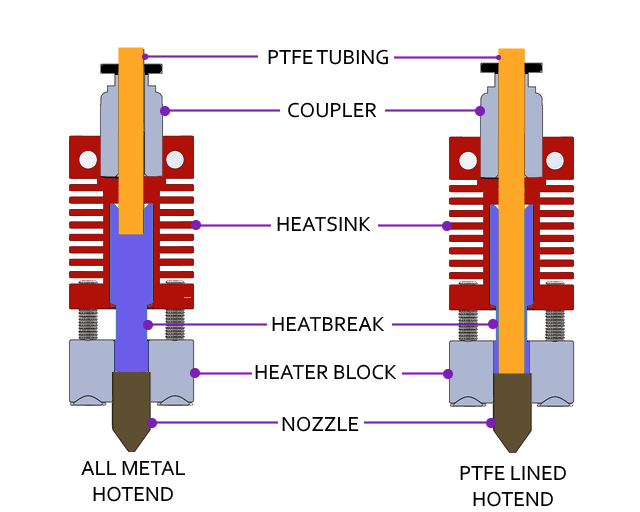

Je propose ce schéma qui explique les deux dispositions du tube ptfe:
il y a 1 minute, Funboard29 a dit :
Super.
A tu la source ? Merci.

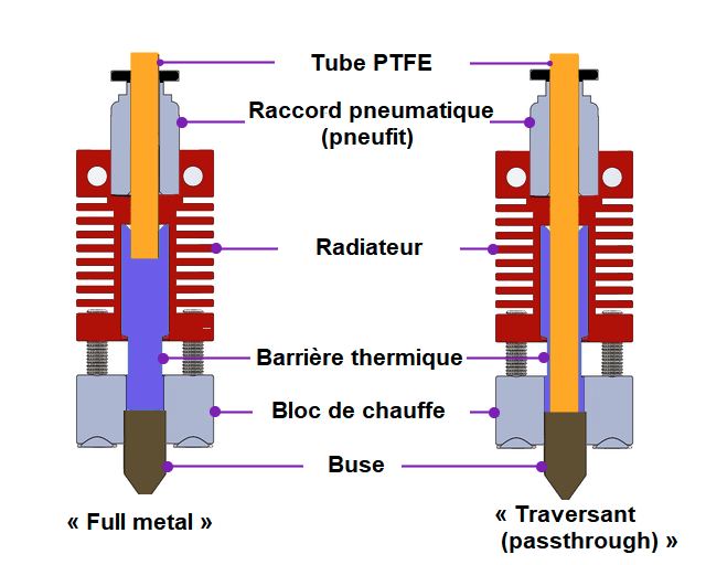

@Funboard29, l'idéal serait de traduire ce schéma (forum en langue française, j'y tiens 😉 ).
Révélation
J'allais dire que des images iraient mieux que des tonnes de textes, sauf que sur l'image de droite, il serait intéressant que le PTFE n'entre pas dans le "heatbreak", pour un full métal ça la fou mal.
Ensuite pour "heatsink" je  verrais bien le terme dissipateur thermique, ce qui concorderait avec les photos.
😆 Le filament guidé par le ptfe traverse le heatsink, puis le heatbreak, fond ensuite dans le Heaterbloc pour y être déposé par la nozzle.....sur le bed, z-offseté, le tout avec l'accent du Pays du sirop d'érable 😋 C'est le GueroLoco

Pas tout compris 😄 L'image de droite correspond à la barrière thermique «passthrough»: le PTFE la traverse de part en part jusqu'à la buse.
Nombre de barrières thermiques «full metal» accueille une partie du PTFE 😉 Ça permet de guider le filament.

J'ai ajouté le filament dans les images (méthode «La Rache») :

il y a 7 minutes, BO105cbs a dit :
"de droite" ou "de l'autre droite" ? 😉
Il existe pleins de variante de "HeatBreak full metal" donc du moment que le PTFE ne touche pas la buse pour moi c'est bon. 🙂

Voila j'ai osé faire une entrée de "HeatBreak" dans le glossaire
Le sommaire du glossaire sera mis à jour bientôt. (Edit > c'est fait
et j'ai mis a jour l'image traduite pour la version avec le filament visible

Ah oui c'est plus explicite,
autrement pour le all métal il y a ce schéma là 😉
il y a 50 minutes, hyoti a dit :
Trop tard 😉 ( non je blague )

Pour différencier un modèle "tout métal (full metal)" d'un "traversant (passthrough)"
( Source image traduite )

Il y a 1 heure, fran6p a dit :
Fallait lire la droite de ma gauche 🤣 , en fait je prenais exemple sur le "heatbreak" "full metal" de ma S1, ou le ptfe ne rentre point dedans.... 😋, mais si des "full métal" ony un peu de ptfe qui rentre dedans...........ben... C pas full 😆 à mon sens....
Bonne idée..
