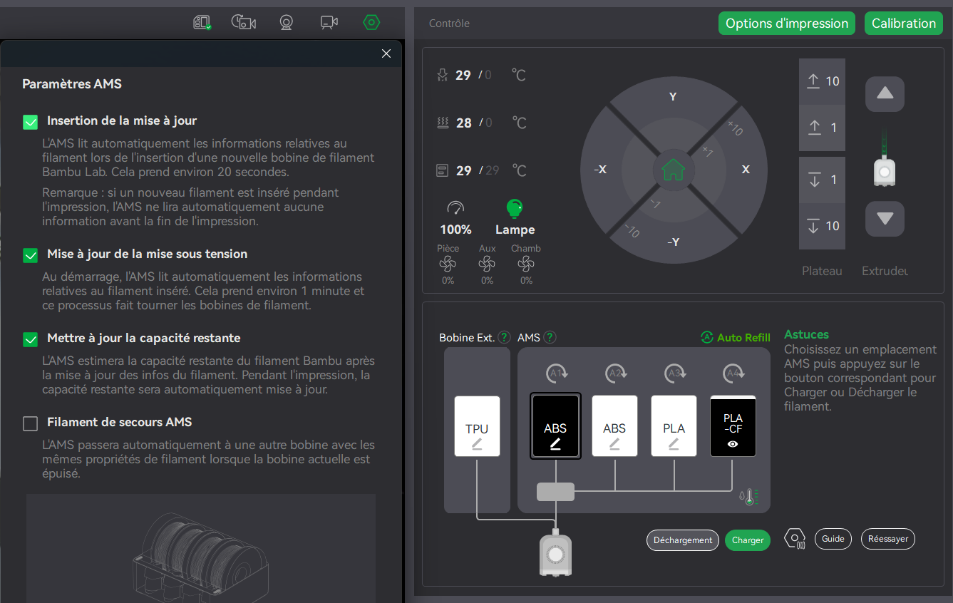

yopla31 Posté(e) Juillet 20, 2023 Partager Posté(e) Juillet 20, 2023 (modifié) Le 15/07/2023 at 08:40, jlalexie a dit : Y a t-il une fonction permettant de connaître la longueur de fil restante ? Pas beaucoup de réponse . Beaucoup de gens en vacances peut-être... Pas de fonction de métrage à ma connaissance, si ce n'est quand tu utilises des bobines BambuLab avec leur tag RFID. L'icone de la bobine sert de jauge, apparemment : J'ai testé une bobine "cadeau" de PLA-CF noir. Et tu vois que l'icone représente la petite quantité de filament utilisé. Ca reste assez approximatif Accessible en cliquant sur . Pas vraiment tester la fiabilité de ces fonctions, sauf "Filament de secours" qui bascule automatiquement vers un filament de même caractéristique. Modifié (le) Juillet 20, 2023 par yopla31 Lien vers le commentaire Partager sur d’autres sites More sharing options...

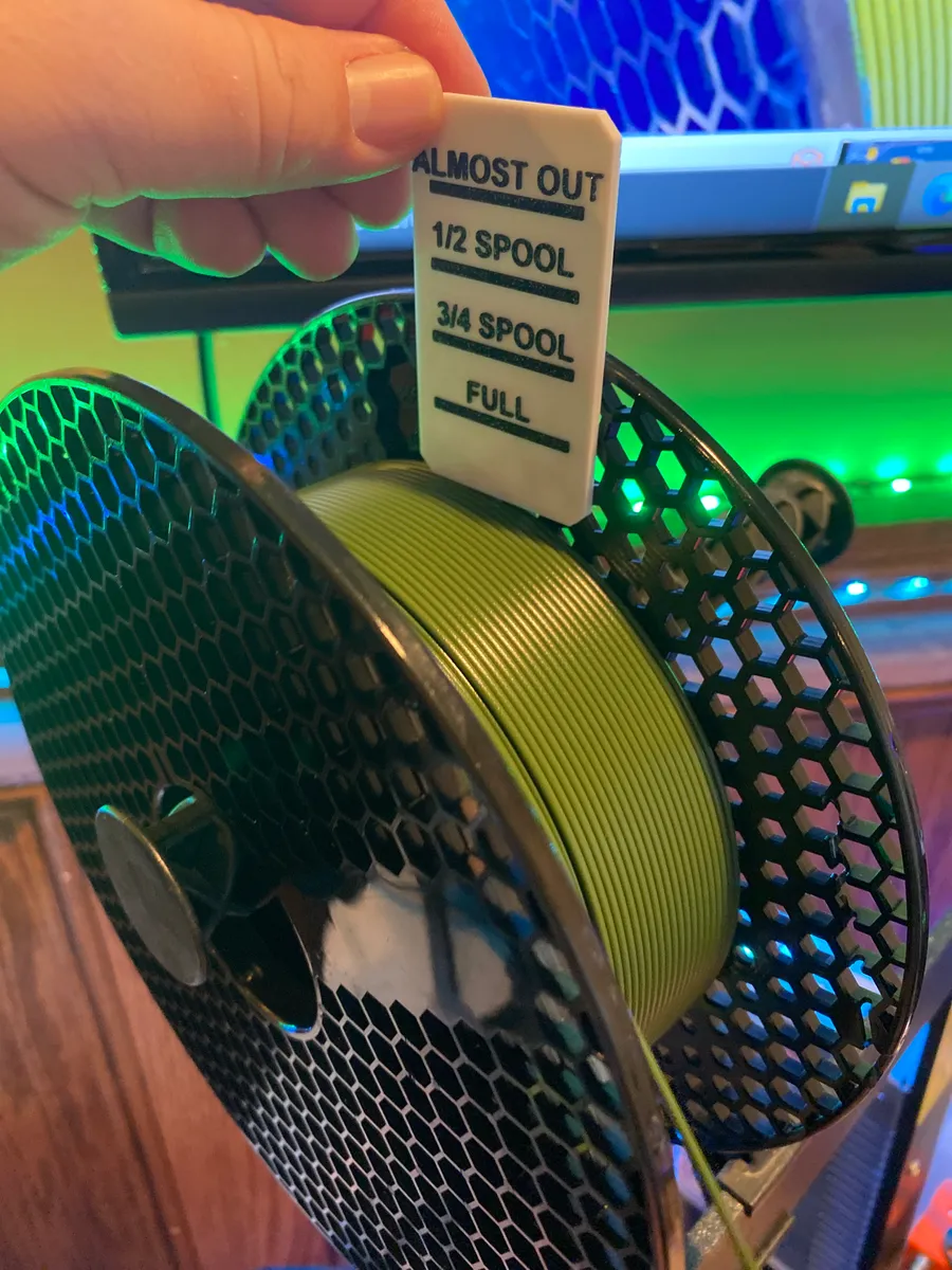

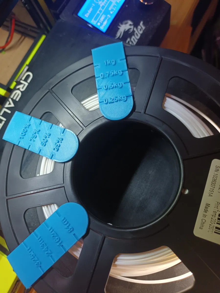

SR-G Posté(e) Juillet 20, 2023 Partager Posté(e) Juillet 20, 2023 (modifié) Sinon au niveau bobine, même si c'est low-level, il y a ce genre de trucs à imprimer : https://www.printables.com/model/211226-spool-gauge https://www.printables.com/model/88520-filament-spool-gauge (certains modèles se clipsent sur les spools, d'autres sont plus des "règlettes" à utiliser ponctuellement) (et il y a 36 modèles, du spécifique à clipser sur les filaments PRUSA, etc.) Et en effet difficile comme exposé ci-avant d'être 100% accurate (il y a même des cas en plus, comme le fait de respooler du filament sur une bobine Bambu officielle RFID, etc.). Mais celà dit, ce qui est dommage, c'est de ne pas déjà avoir l'info "brute" remontée / stockée dans l'imprimante sur la longueur de filament réel consommé par l'imprimante sur une impression (notamment avec les purges, etc.) : çà l'imprimante doit le savoir (nombre de tours de la roue d'entraînement du filament, etc.), et pourrait le remonter dans les données MQTT par ex. + serait affichable en fin d'impression. Ca ne permettrait pas de savoir "combien de filaments il reste dans chaque bobine" (çà c'est la partie vraiment pas simple) mais déjà au moins de savoir exactement "ce qui a été consommé" (on le sait / voit aussi dans le slicer en amont, mais c'est pas pratique à suivre). Modifié (le) Juillet 20, 2023 par SR-G 1 1 Lien vers le commentaire Partager sur d’autres sites More sharing options...
