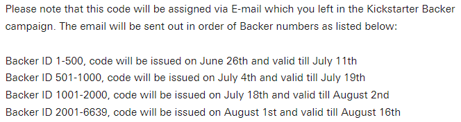

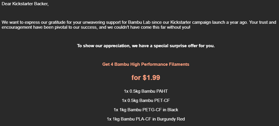

Aezio Posté(e) Juin 26, 2023 Auteur Posté(e) Juin 26, 2023 (modifié) Pour le premier anniversaire de Bambu Lab, ils proposent de belles réductions sur toutes les machines (et aussi sur d'autres accessoires dans la boutique) : Et pour ceux ayant participé au Kickstarter, vérifiez vos mails vous allez voir une belle surprise (je cache l'image pour ne pas vous spoiler) ! Révélation Modifié (le) Juin 26, 2023 par Aezio 2
SR-G Posté(e) Juin 26, 2023 Posté(e) Juin 26, 2023 Rien eu dans mes mails jusqu'ici de mon côté (pourtant achat KS) ... 1
Aezio Posté(e) Juin 26, 2023 Auteur Posté(e) Juin 26, 2023 Il y a 2 heures, SR-G a dit : Rien eu dans mes mails jusqu'ici de mon côté (pourtant achat KS) ... Tu te rappelles de ton n° de backer ? Les codes sont envoyés en fonction de ce numéro, donc si tu es au delà de 500, tu le recevras plus tard (c'est dans la FAQ ici) : Le CEO de Bambu Lab a également publié un article sur leur blog, c'est assez intéressant (et ça parle des plateaux bombés !). En tout cas j'aime bien leur façon de voir les choses depuis un an, c'est assez basique en suivant le schéma du "on se plante mais on apprend pour ne plus se planter" et c'est vrai que ça se vérifie assez bien, tous les problèmes qui arrivent sont réglés (plus ou moins rapidement en fonction du problème) et ne semblent pas réapparaître pour le moment.
SR-G Posté(e) Juin 26, 2023 Posté(e) Juin 26, 2023 6067, j'avais pris le train du KS en marche tout a la fin ! Merci pour les infos.
