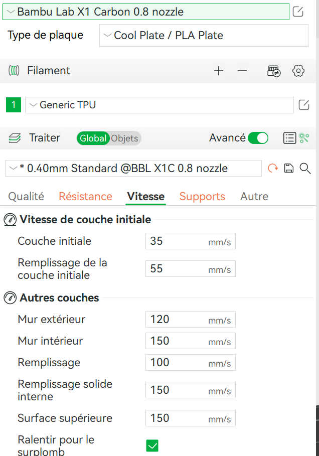

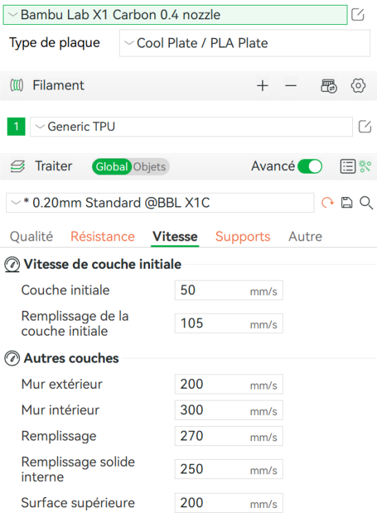

Aezio Posté(e) Septembre 26, 2023 Auteur Partager Posté(e) Septembre 26, 2023 Salut ! Déjà bravo pour la lecture des 14 premières pages, tu es presque au bout Je commence par ta dernière question, tu as une section pour te présenter ici. Ensuite pour les questions techniques, je n'ai jamais imprimé de TPU 70A ou 80A, simplement le TPU Bambu Lab qui est du 95A. En me baladant sur le wiki Bambu Lab, j'ai trouvé ceci : Donc le 80A est possible même s'il y a des risques d'échecs, et le 70A ne doit pas être imprimé à cause des risques de bouchons. Et en regardant sur reddit (ici ou ici) ou d'autres forums, il semble que ceux qui ont essayé ont eu des problèmes il y a 15 minutes, Tyeuma a dit : 1. La vitesse inexploitable car... tpu. Dans tous les cas, même si tu arrives à l'imprimer du 80A, tu n'arriveras effectivement pas à exploiter les vitesses de la machine avec du TPU. il y a 15 minutes, Tyeuma a dit : 2. Le plateau texturé conseillé pour TPU est bien incompatible LIDAR ? un intérêt d'aller sur la X1C dans ce cas ? Oui et non, à la base il l'était mais ils commencent à le supporter même si c'est toujours en test, ça devrait arriver un jour. En sachant que le lidar ne change pas la vie, ça peut accompagner mais ce n'est pas un indispensable. il y a 16 minutes, Tyeuma a dit : 6. Est ce que l AMS est une killer feature ou un truc confort ? J'ai un doute sur la viabilité de l'impression multicouleur, mais si on me dit que c'est super fiable, super propre, ça me botte (le multi matériau avec les doubles extrudeurs sur la S3 laisse à désirer par exemple) À mon sens c'est plus du confort qu'une killer feature. Mais même sans impression multicouleur, tu peux l'utiliser pour imprimer avec du filament support, ou simplement mettre plusieurs bobines que tu utilises souvent à disposition, de cette manière tu n'as pas besoin de changer de bobine quand tu veux imprimer si tu changes régulièrement de filament. Lien vers le commentaire Partager sur d’autres sites More sharing options...
Tyeuma Posté(e) Septembre 26, 2023 Partager Posté(e) Septembre 26, 2023 (modifié) Merci pour vos réponses @Motard Geek et @Aezio J'ai l'impression qu'une P1S suffit donc largement et que le reste est optionnel. Je devrais donc peut être rester raisonnable... J'ai regardé ton retour sur le tpu sur ta vidéo c'est instructif. Merci Je crois avoir vu que les extrudeurs ne sont pas réglables (serrage/desserrage) si facilement, je me trompe ? EDIT : intéressant, via le slicer, passer d'une buse 0.4 à une 0.8 me fait augmenter le temps de print de près de 25%. Probablement un besoin de ralentir fort fort pour assurer un flux de matière suffisant, les valeurs de vitesses changent beaucoupbeaucoup. Et la quantité de matière augmente aussi de 20%. Modifié (le) Septembre 26, 2023 par Tyeuma Ajout Lien vers le commentaire Partager sur d’autres sites More sharing options...

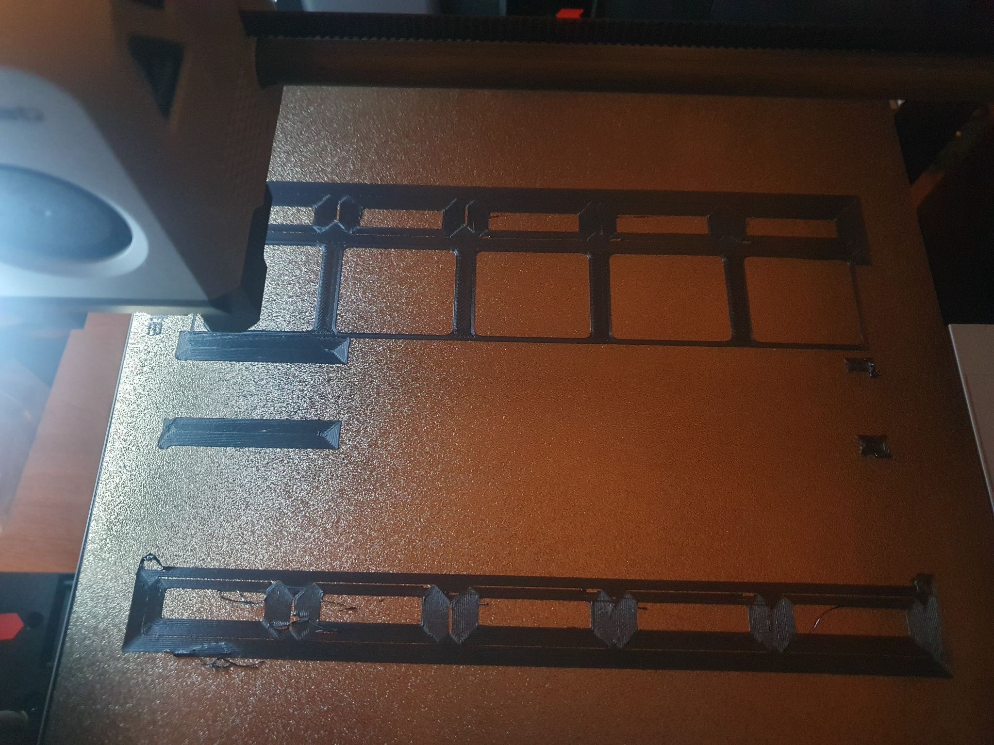

silvertriple Posté(e) Octobre 1, 2023 Partager Posté(e) Octobre 1, 2023 (modifié) Ouch! J'ai du changer la tete d'impression aujourd'hui, et c'est le premier vrai problème que j'ai avec cette imprimante... J'ai remarqué hier que la calibration automatique en fonctionnait plus, ce qui se traduisait en un problème de surface sur certains de mes prints récents (pas tous sans que je comprenne pourquoi)... J'ai échangé la tête d'impression et remplacé la buse dans celle remplacée, ce qui permettra de changer rapidement en cas de problèms. Je recommenderai des buses à ma prochaine commande de filament de chez Bambu Lab... Cela n'a pas pris longtemps et tout est de retour à la normale... Et juste pour en retenir une leçon : calibration qui ne fonctionne plus correctement, vérifier que la buse n'est pas tordue lignes de purges on impression de calibration décalée par rapport à l'habitude, vérifier que la buse n'est pas tordue... Modifié (le) Octobre 1, 2023 par silvertriple 1 2 Lien vers le commentaire Partager sur d’autres sites More sharing options...
jlalexie Posté(e) Octobre 1, 2023 Partager Posté(e) Octobre 1, 2023 Comment la buse a pu être tordue ? Lien vers le commentaire Partager sur d’autres sites More sharing options...
silvertriple Posté(e) Octobre 1, 2023 Partager Posté(e) Octobre 1, 2023 il y a 36 minutes, jlalexie a dit : Comment la buse a pu être tordue ? J'ai un print qui a fini par se décoller la semaine dernière. Je suppose que c'est à causse de cela. J'avais nettoyé le lit, remis de la colle et relancé l'impression et cela s'était bien passé. Je n'ai percuté que hier... Lien vers le commentaire Partager sur d’autres sites More sharing options...
jlalexie Posté(e) Octobre 1, 2023 Partager Posté(e) Octobre 1, 2023 C'est vrai que c'est pas évident de voir que c'est tordu, vu de l'extérieur. Lien vers le commentaire Partager sur d’autres sites More sharing options...
